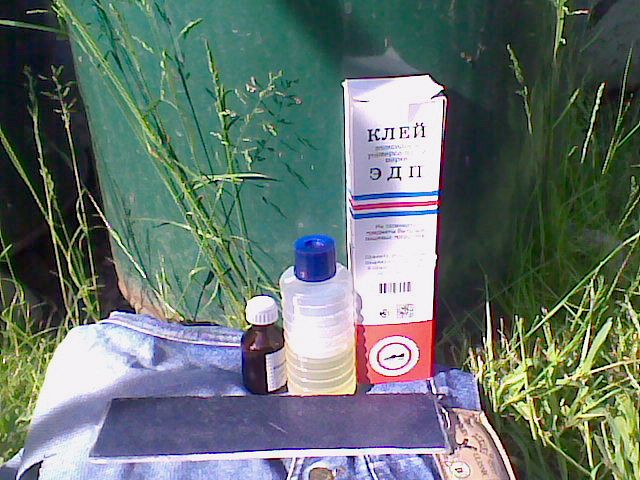

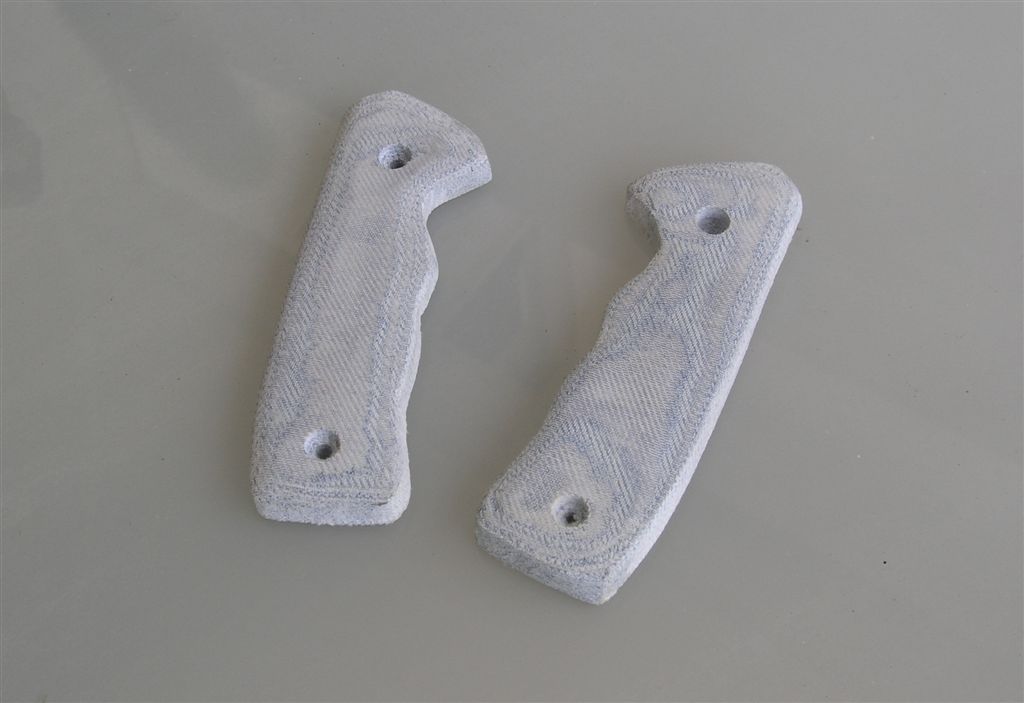

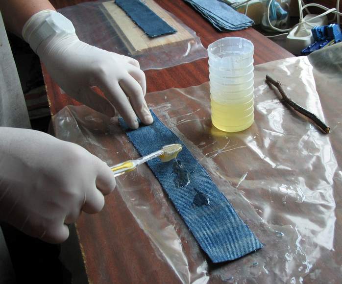

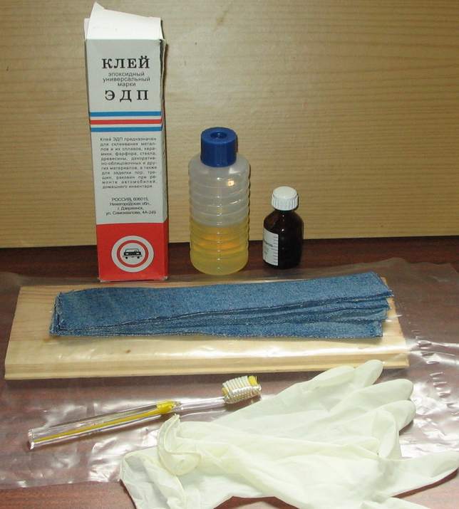

СообщениеДобавлено: Сб окт 08, 2011 11:16
Я жирно промазывал эпоксидкой. Нанося её зубной щеткой. Наносил с одной стороны. Потом переворачивал и промазывал с другой. Ткань пропитывалась насквозь.
Сжимал апосля как мог сильнее. В отсутствии струбцин - 20 кирпичей сверху. Из хорошо пропитанной ткани черезчур выдавить клей невозможно. ИМХО
синтетику хорошенько пропитать сложнее.
glue-1.jpg [ 54.4 КБ | Просмотров: 15919 ]
glue-3.jpg [ 60.37 КБ | Просмотров: 15919 ]
skinner8.jpg [ 84.07 КБ | Просмотров: 15917 ]
p.s. старался сжимать как можно сильно и как можно равномернее. досочки сжимал струбцинами так, что концы их изгибались. поэтому в одном из случаев брал две стальных пластины (чтобы не пропечатались дырочки - подложил квадратики линолеума)
Изображение Изображение Изображение Изображение

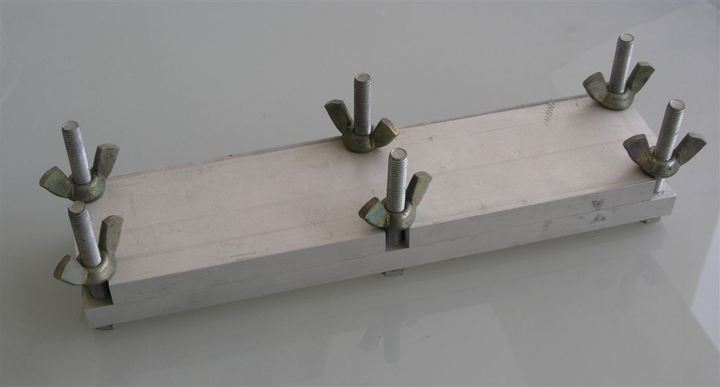

Пальцами пользуюсь чисто из скупердяйства и вечной боязни , что не хватит разведенного клея .Он не остается на дополнительной поверхности для намазывания .
Можно и об край банки ,как Артем . :D
Чтобы в спешке не возиться со стубцинами сделал такую приблуду из двух кусков алюминия длиной 30 см(я тоже режу полосу пополам).
018~1.JPG [ 36.77 КБ | Просмотров: 15902 ]
019~1.JPG [ 53.14 КБ | Просмотров: 15902 ]
