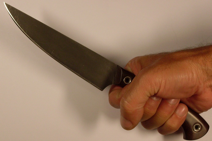

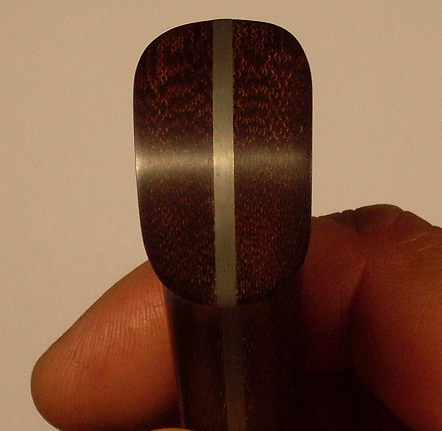

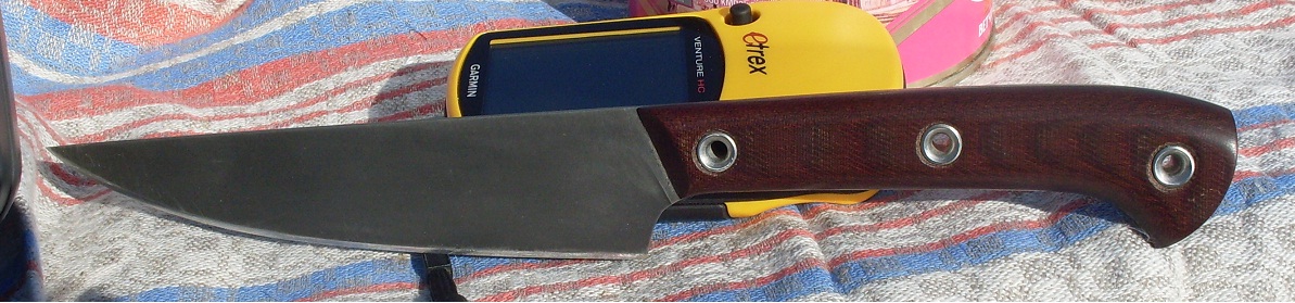

Приветствую мастеровой народ !
По просьбе хорошего товарища сделал нож.
ттх клин 140х33х2,3 сведен клином, спуски прямые в 0,3 .Рукоять сверху12х18, сбоку 20х32.
Мехпила11р3ам3ф2(вроде правильно)ещё со знаком качества. Рукоять текстолит, трубочки нержа 6мм.
Ногу бреет уверенно :mrgreen: бумагу в лапшу со свистом.
Теперь попытаюсь фото вставить :oops:

Приветствую.Нравится.Текстолит редко хорошо смотрится.Вам удалось .Гармонично получилось.Интересно,каким способом делали отверстия под трубочки?
NikSamara
 Заголовок сообщения: Re: По просьбе товарища, без изысков
СообщениеДобавлено: Ср ноя 30, 2011 22:18
Приветствую! Отверстие одно использовал, которое было, на фото видно. Пробовал сверлить, но сверло было подсевшее, заточить было тогда лень и я пошел по простому пути: на наждаке сделал проточки с обоих сторон где то до 0,2-0,3, дюбелем аккуратно пробил маленькие отверстия, а затем рассверлил сверлом по стеклу и кафелю влёгкую. Самое "сложное" было проточить так, чтоб отверстия потом не ушли.
