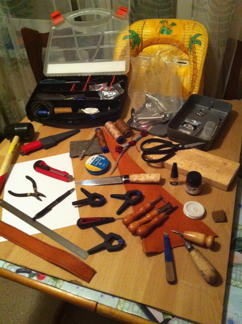

Первый пост посвящен инструментам которые так или иначе используется в работе. На фото так же виден кусок кожи который остался у меня после сумочки. Из него я и буду шить ножны.
Комментарий к файлу: Это почти весь мой инструмент который я пользую по коже

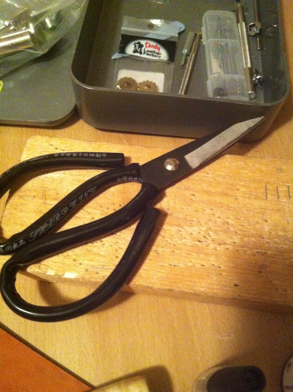

Третья ножницы по коже которые ОЧЕНЬ сильно облегчают жизнь хотя привыкнуть к ним надо.
Ножницы по коже.JPG [ 562.46 КБ | Просмотров: 12802 ]

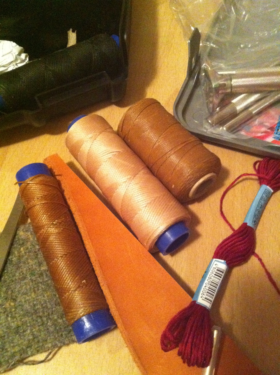

Нитки которые пользую. Нитки вощеные для обувщиков порвать такую пробовал у меня не получилось. Второй плюс когда шьешь не пушаться почти а держат форму.
Нитки.JPG [ 583.9 КБ | Просмотров: 12802 ]

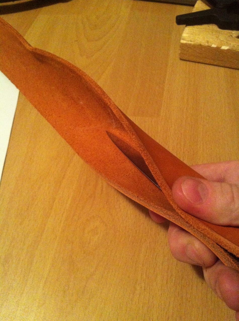

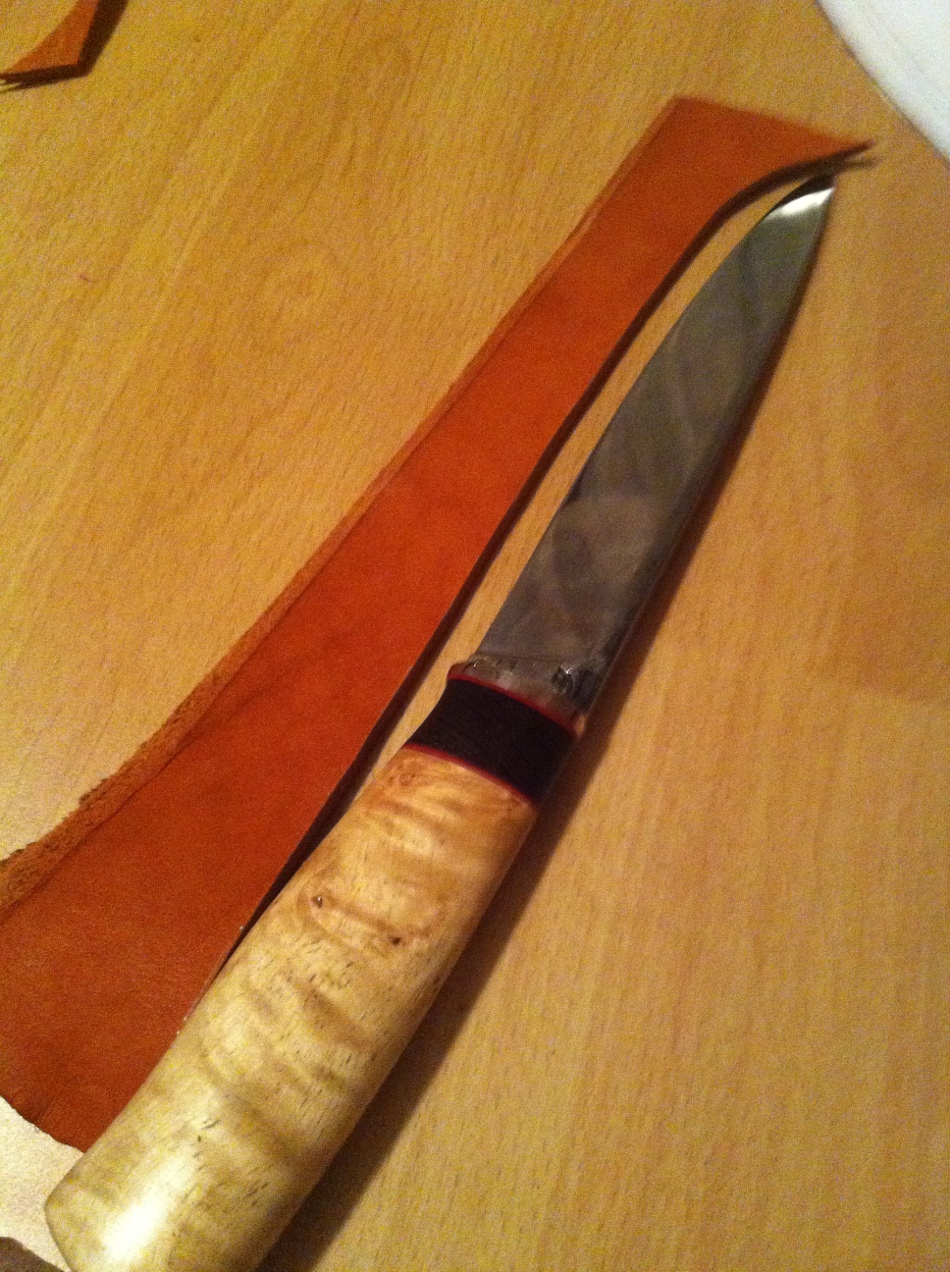

Итак приступим непосредственно к крою. Это самы важный этап неошибиться с размерами и правильно раскроить кожу это больше чем пол дела. Хотя кожа прощает мелкие огрехи. Потом подробнее раскажу.
Первым делам примеряем отрезок к ножу получиться из этого куска что мы хотим или облом выйдет.
Примерка первичная.JPG [ 557.92 КБ | Просмотров: 12801 ]
Ну все вроде окей хватит для задуманого.

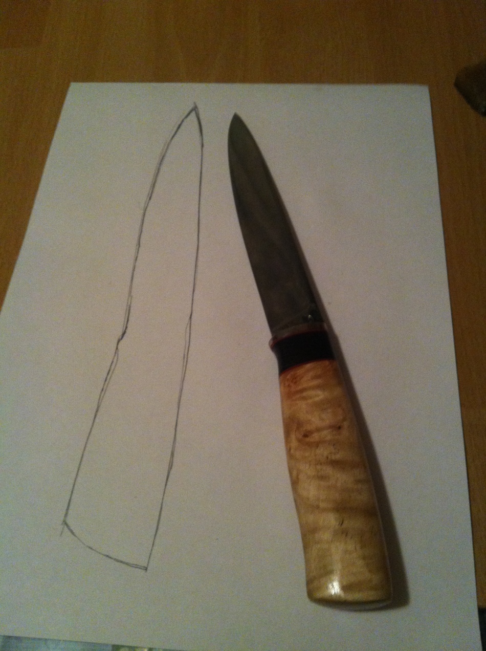

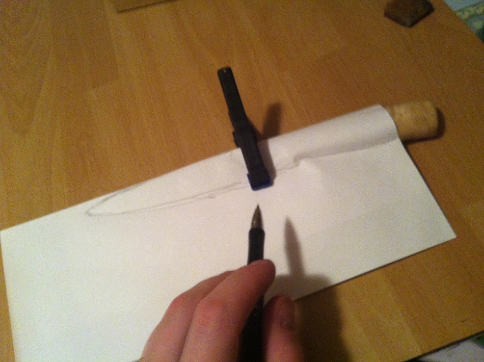

Теперь берем листик А4 ( удобно и не жалко) и на нем рисуем грубо форму нашего ножа.
Рисунок ножа.JPG [ 442.38 КБ | Просмотров: 12801 ]

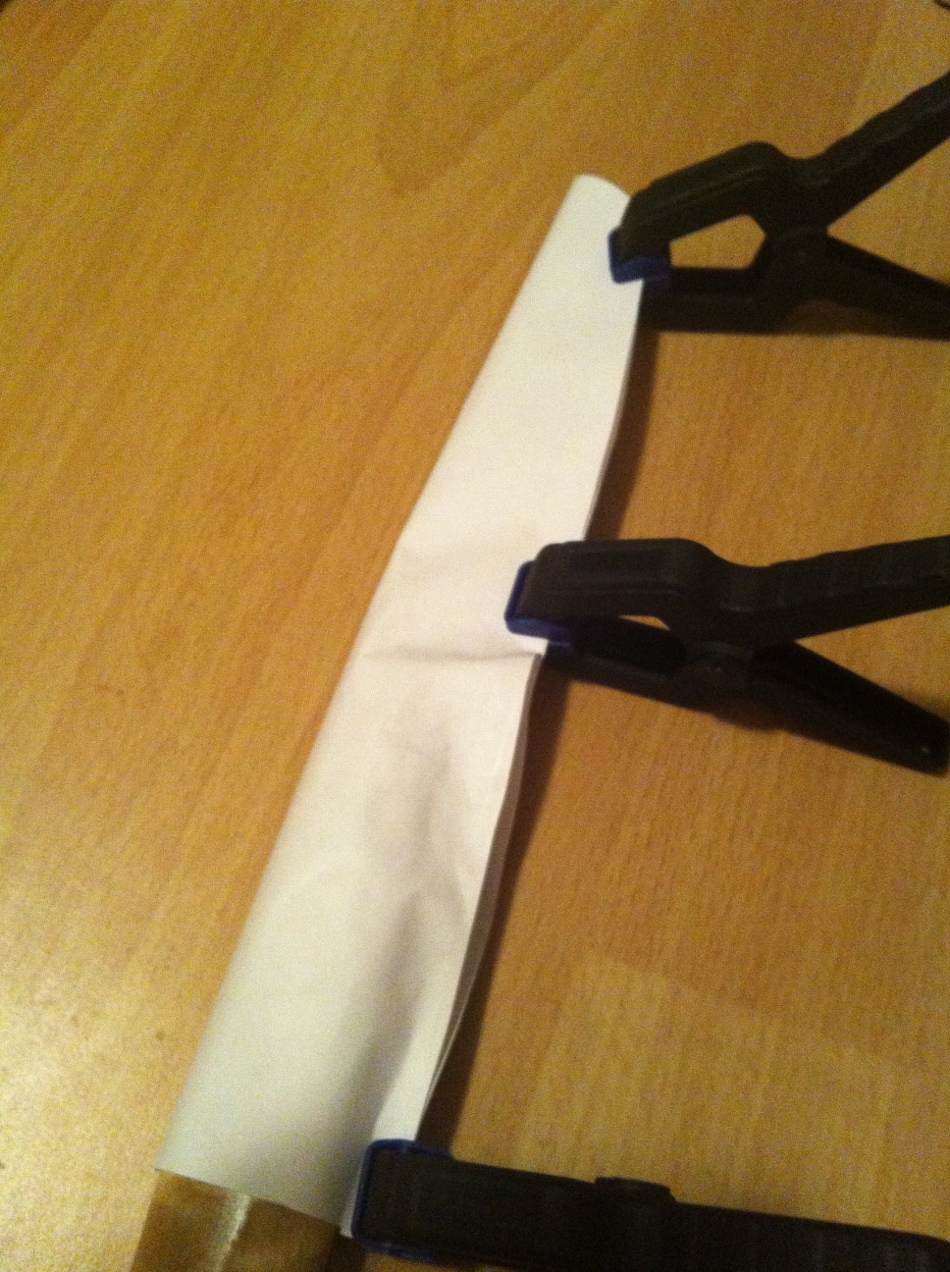

Складываем листок так чтобы рисунок обуха стал линией сгиба . Ровно скорее всего не получиться но кожа потом прогнеться как надо :)
Рисуно с боку.JPG [ 280.91 КБ | Просмотров: 12801 ]

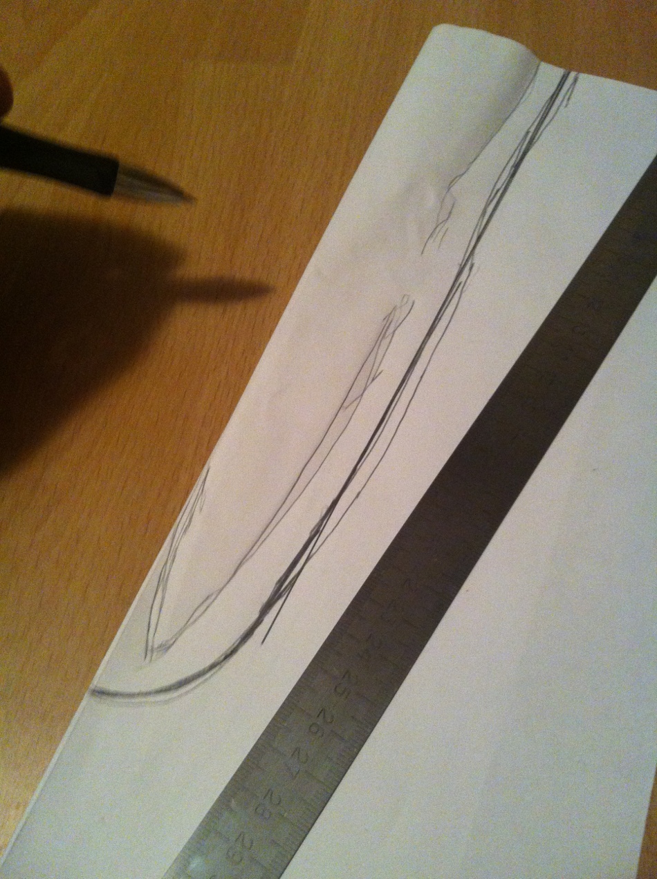

Дальше с помощью линейки и карандаша ровняем рисунок.
Правка первичного рисунка.JPG [ 485.35 КБ | Просмотров: 12801 ]
Дальше акуратно вырезаем сложеный пополам листок ( ага вот и пригодились навыки вырезание снежинок ))))))))))))))))))))))))

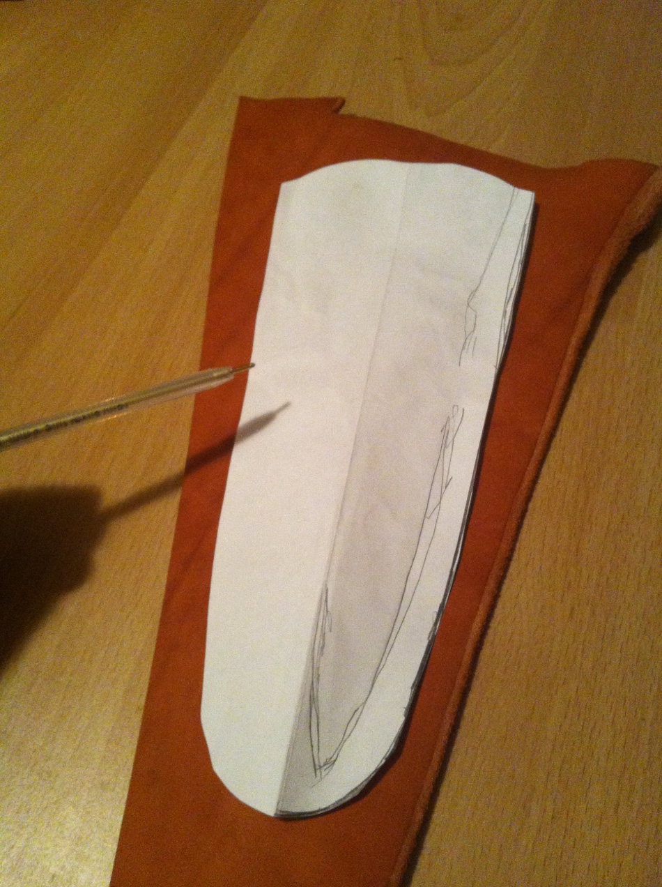

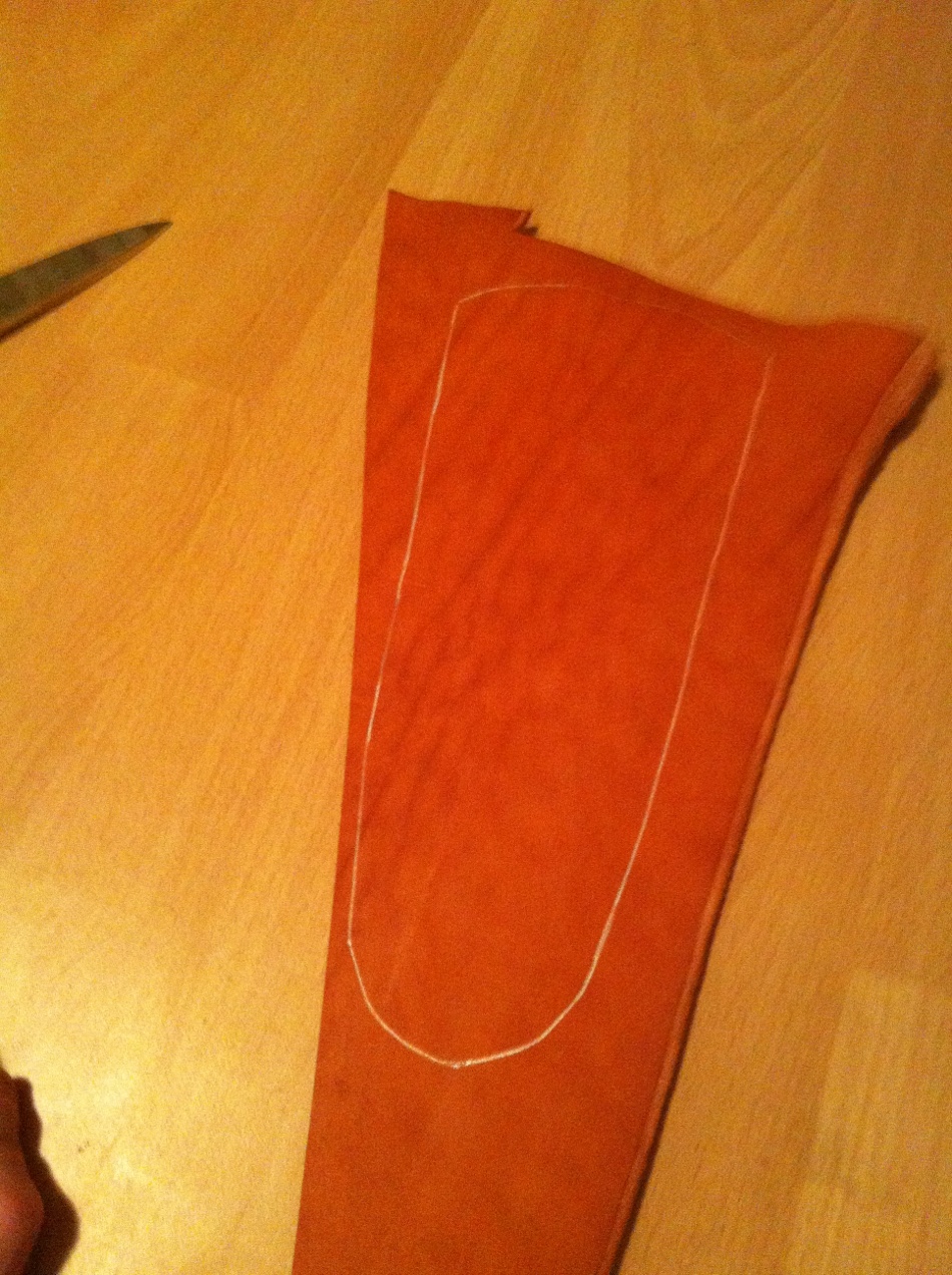

Следующий шаг это перенос выкройки на кожу. Для это я стал пользоваться специальной ручкой для кожи. Акуратно стереть ее можно только специальным ластиком из каучука. Стоит копейки но удобно главное не нажимать сильно а то тиснение получиться.
Итак на фото процесс пока коментировать нечего и так все ясно.
Перенос на кожу рисунка.JPG [ 504.2 КБ | Просмотров: 12800 ]

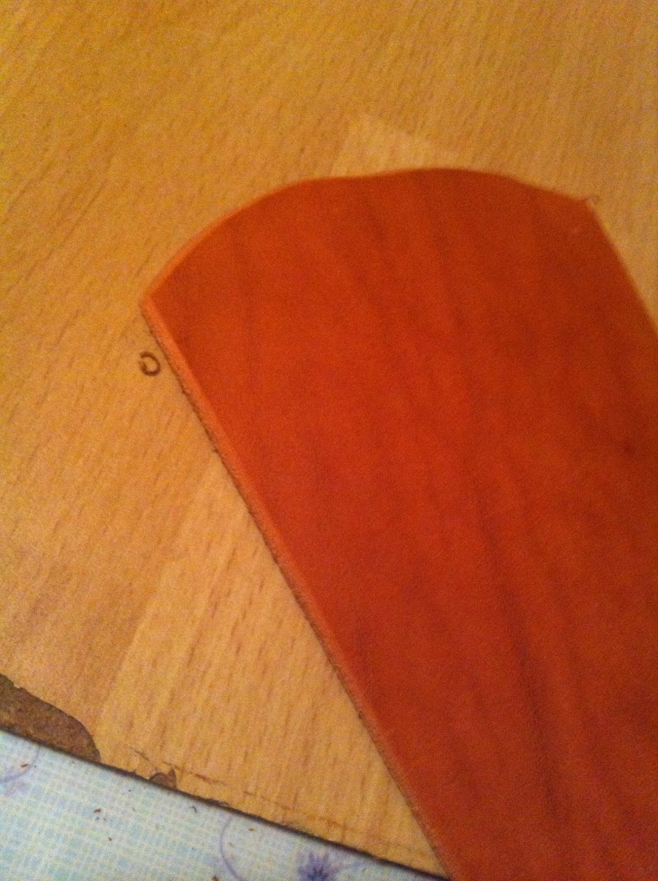

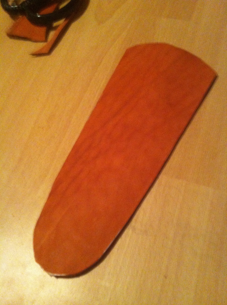

Перенос на коже.JPG [ 523.29 КБ | Просмотров: 12800 ]
Вырезанная кожа для ножен.JPG [ 518.82 КБ | Просмотров: 12800 ]

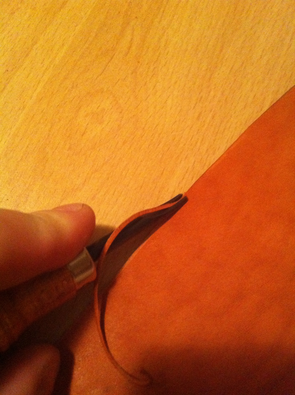

Теперь этап первичной обработки кожи.

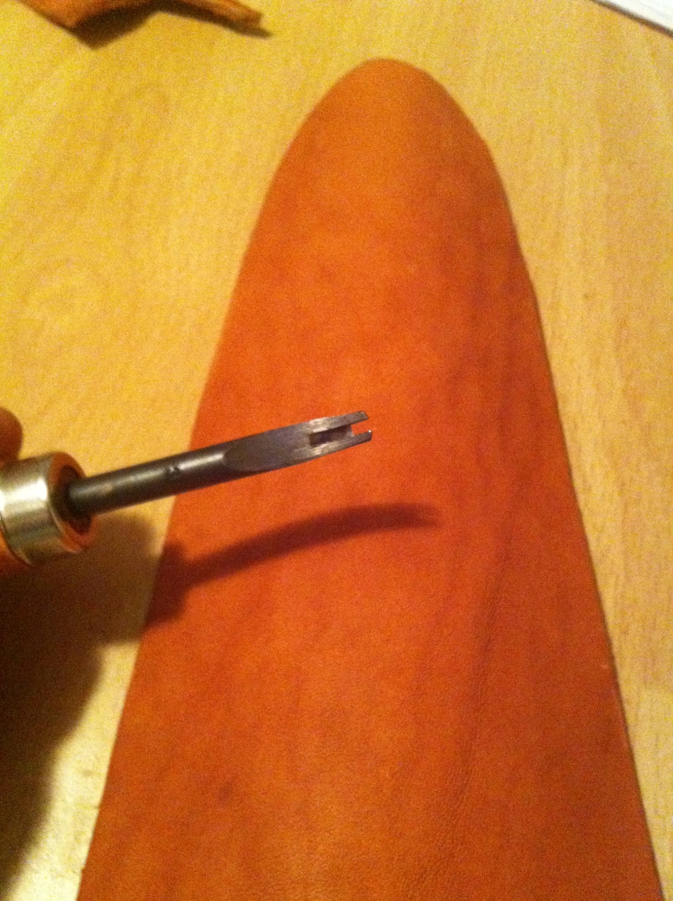

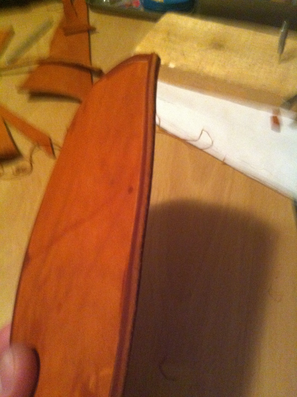

Для началя я хочу нескольео выровнять торцы для этого использую специальную стамесочку.
Торцевая стамеска.JPG [ 535.11 КБ | Просмотров: 12798 ]
Дальше на фото процесс работы и результат
Процес работы торцевой стамеской.JPG [ 512.79 КБ | Просмотров: 12798 ]
Результат торцовки.JPG [ 520.9 КБ | Просмотров: 12798 ]

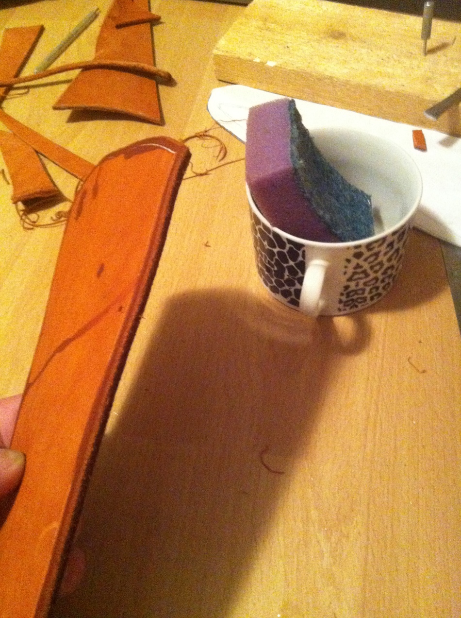

На ножнах торцевал я только с лица.
Дальше необходимо взять обычную губочку и воду ( я брал теплую из под крана ) и обильно промочить торцы кожи ( это необходимо сделать для того чтобы кожа была более пластична и начала держать форму). Конкретно эта коже не очень то и держит как штамповку так торцевые сглаживания но всеже лучше чем без них.
Мочим торцы водой.JPG [ 542.8 КБ | Просмотров: 12798 ]

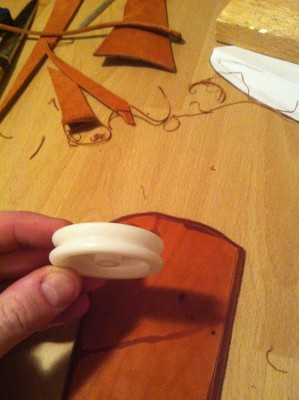

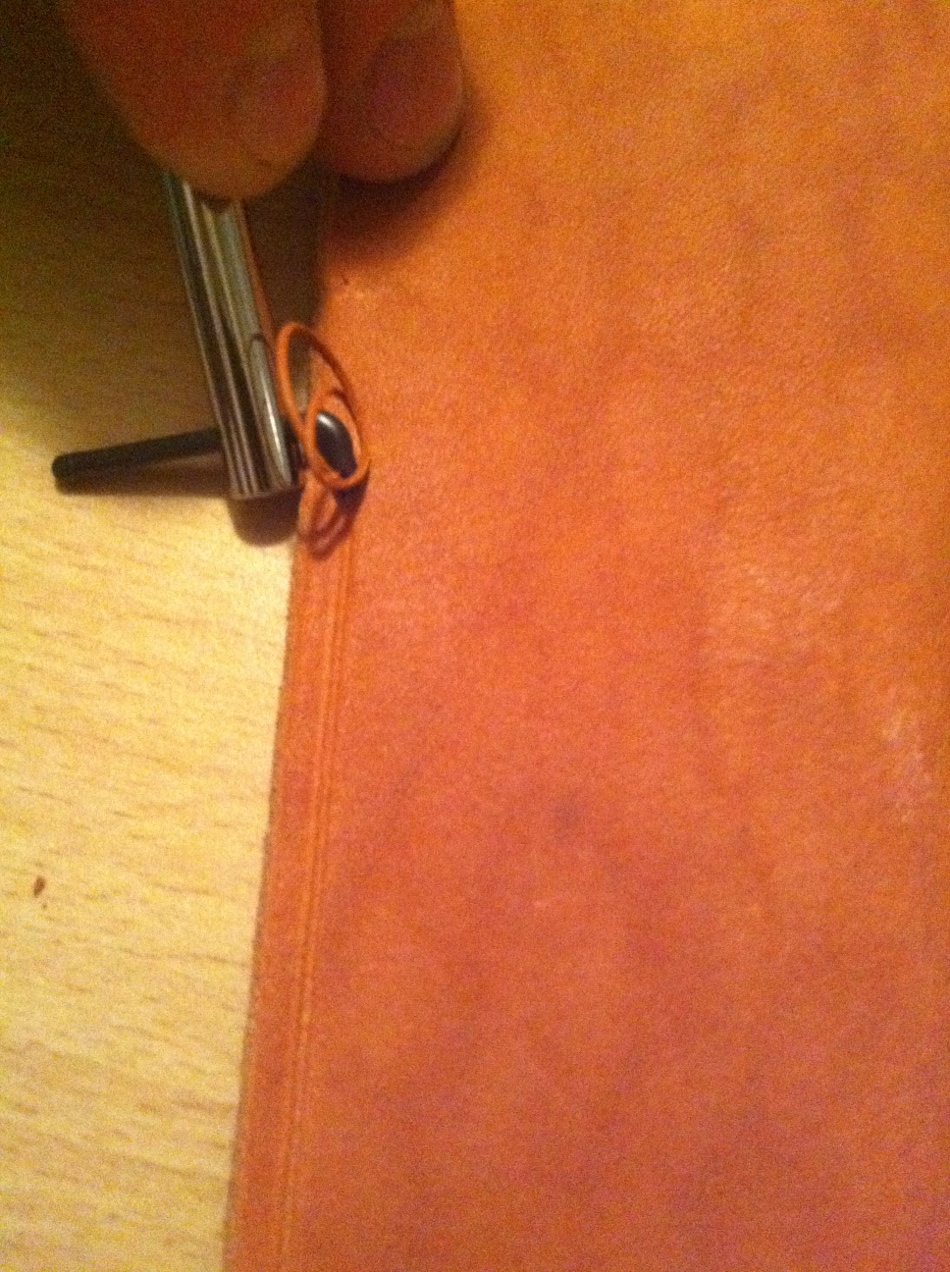

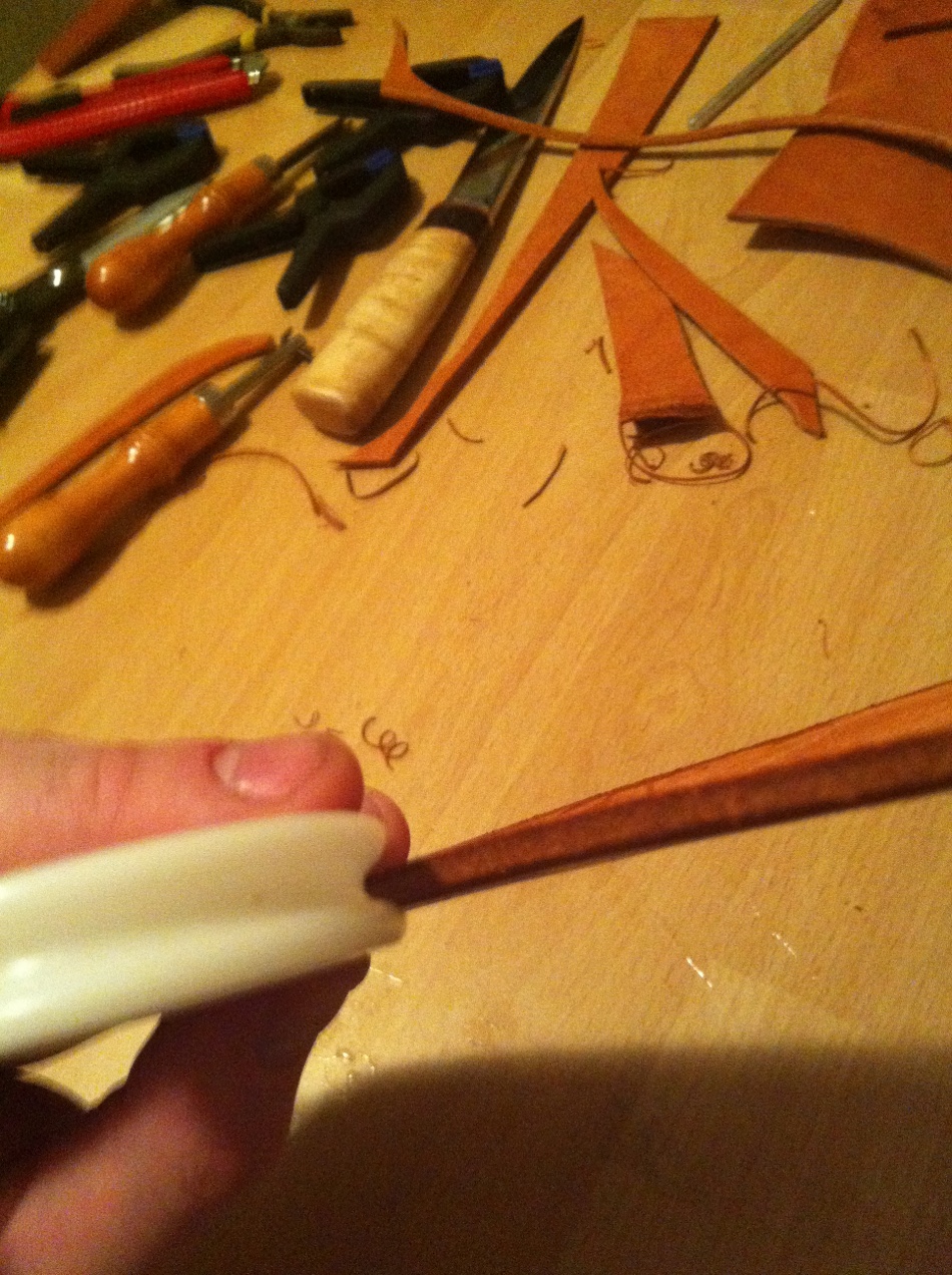

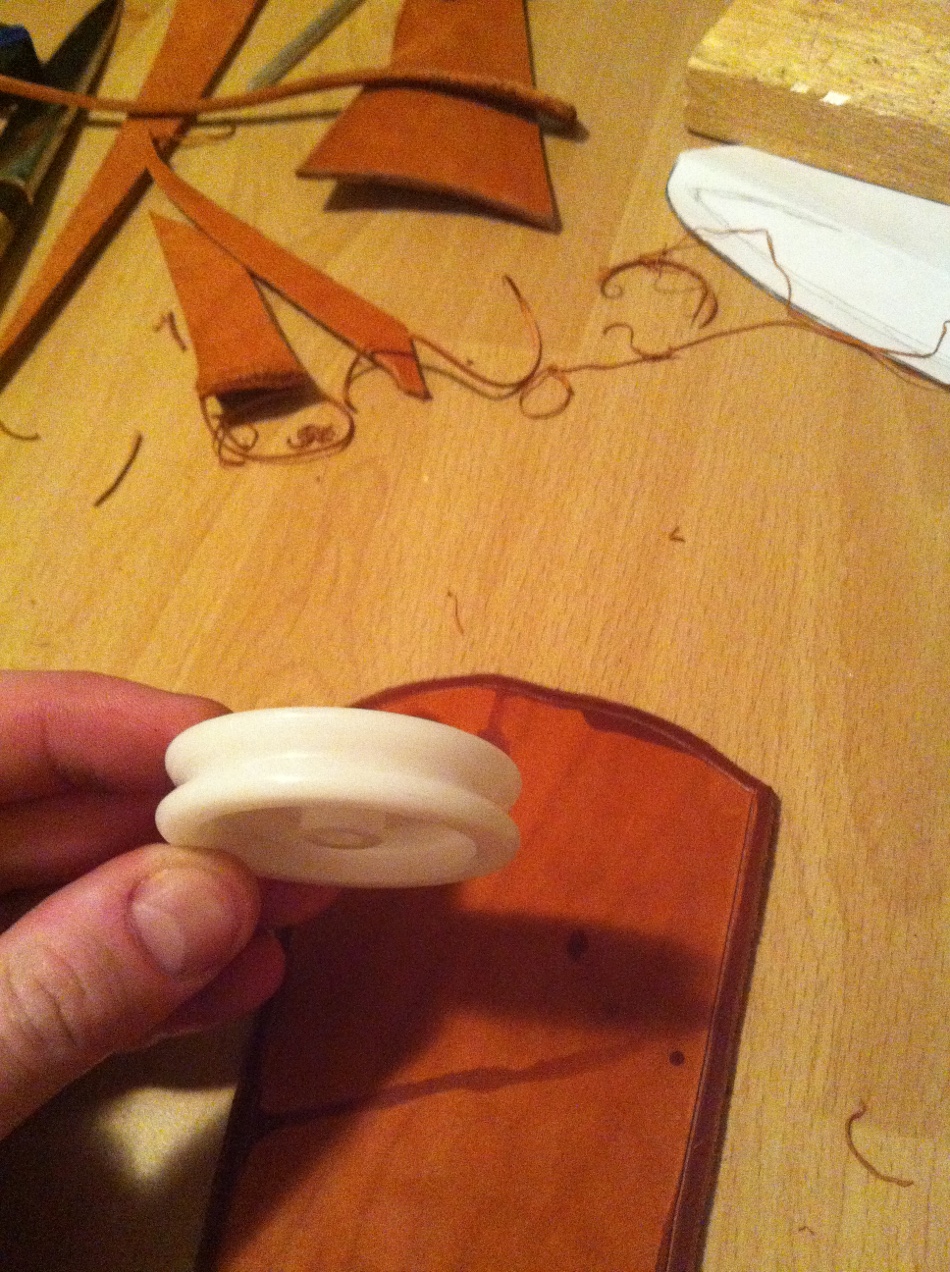

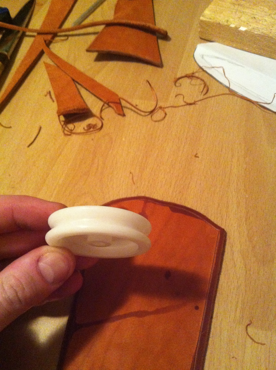

Ольше берем вот такую штуку. Кстати колесико можно заменить и деревяшкой с выточеным пазом и много чем. Просто в моем случае оно стоило около 100 рублей и проблем с поиском нет. Вешь нужная однозначно на другой коже сглаживает абалденно. Я тут ранее кошелек выкладывал там видно.
Колесико гладилка.JPG [ 567.33 КБ | Просмотров: 12798 ]
СОбственно процес работы колесиком прост до невозможного. Но совет положить кожу на край столи и проводить по всей плоскости так и ровнее и быстрее.
Ровняем колесикоом.JPG [ 540.53 КБ | Просмотров: 12798 ]
Тут фото результата не передает конечно толком но поверте он есть.
Результат ровнения.JPG [ 480.76 КБ | Просмотров: 12798 ]

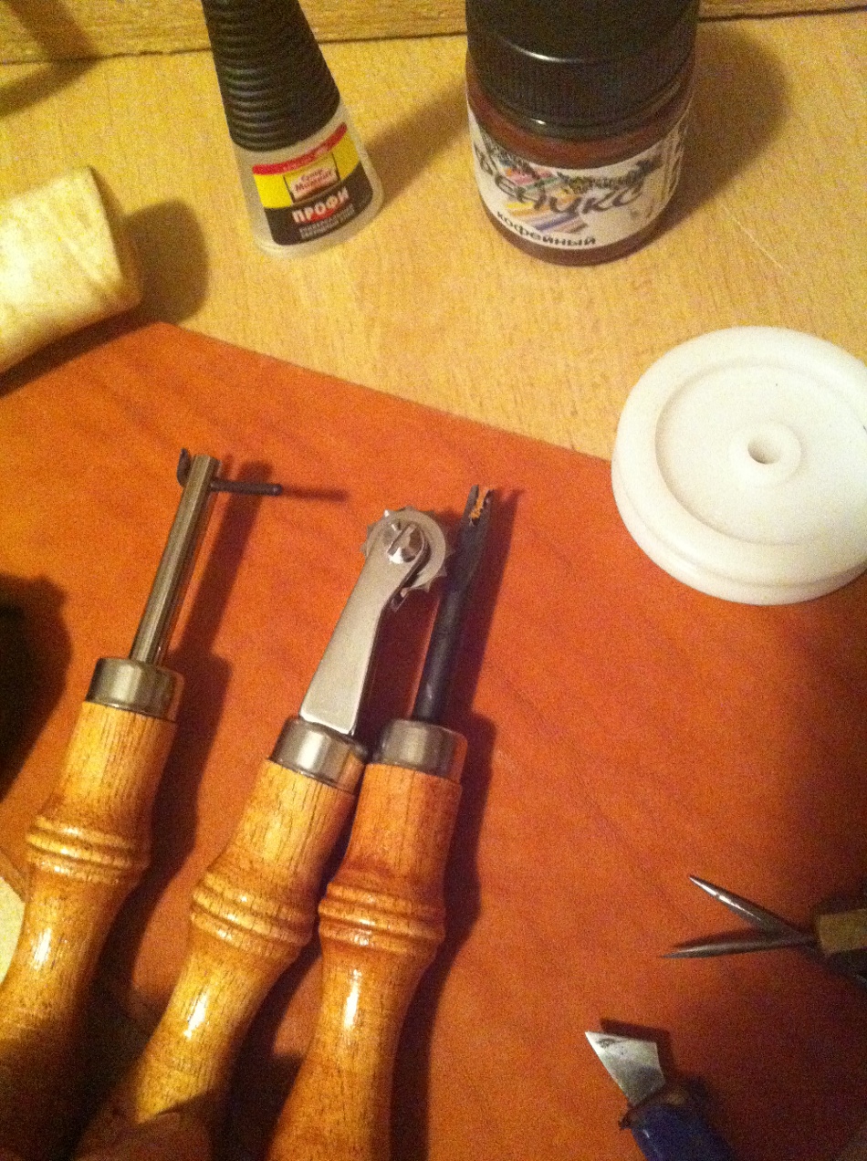

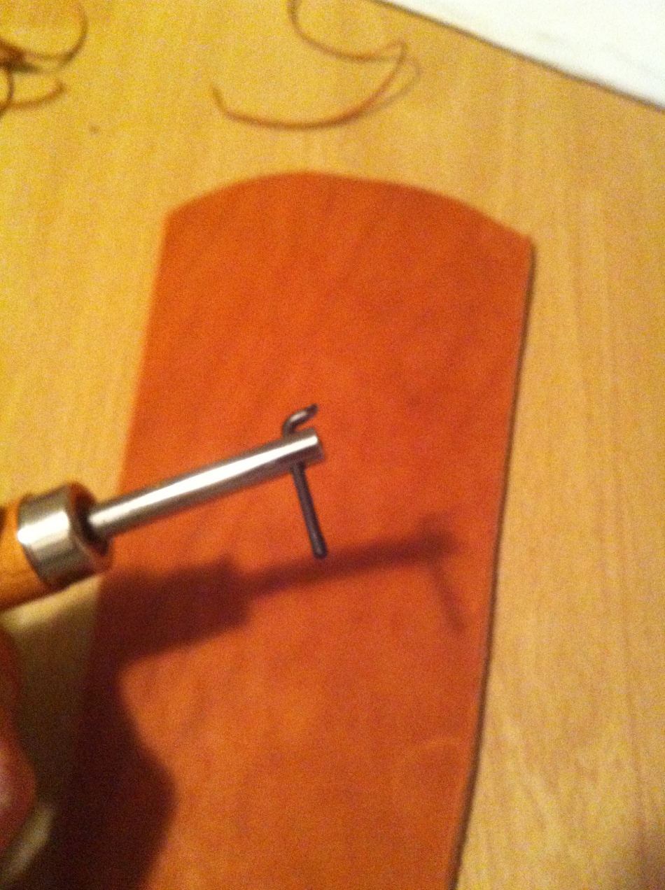

Переходим к процессу выведения канавки для сего используем ........... правильно канавкорез (КЭП всегда рядом)
Выглядит этот зверь вот так.
Канавкорез.JPG [ 520.55 КБ | Просмотров: 12794 ]
По сути предмет элементарный но экономит кучу времени сил и нервов. Выбираем нужное растояние, крепим и вперед...
Делаем канавку.JPG [ 527.1 КБ | Просмотров: 12794 ]
Лично я от этого процеса тащусь.... Ну и результат
Кожа с канавкой.JPG [ 564.47 КБ | Просмотров: 12794 ]
Если комуто кажется что не очень ровно... так и есть и ничего страшного нет мы потом это выправим с помошью колесика.

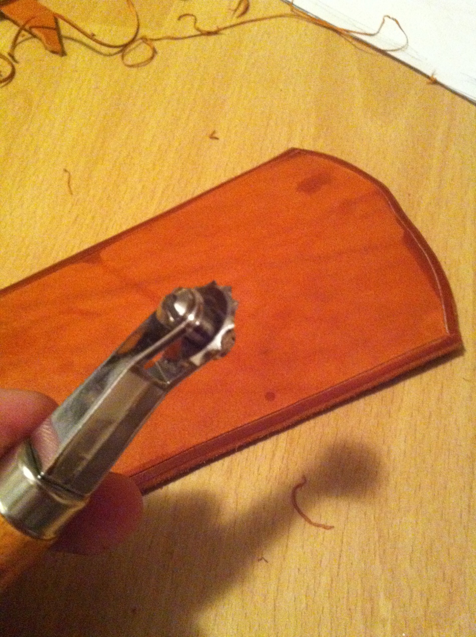

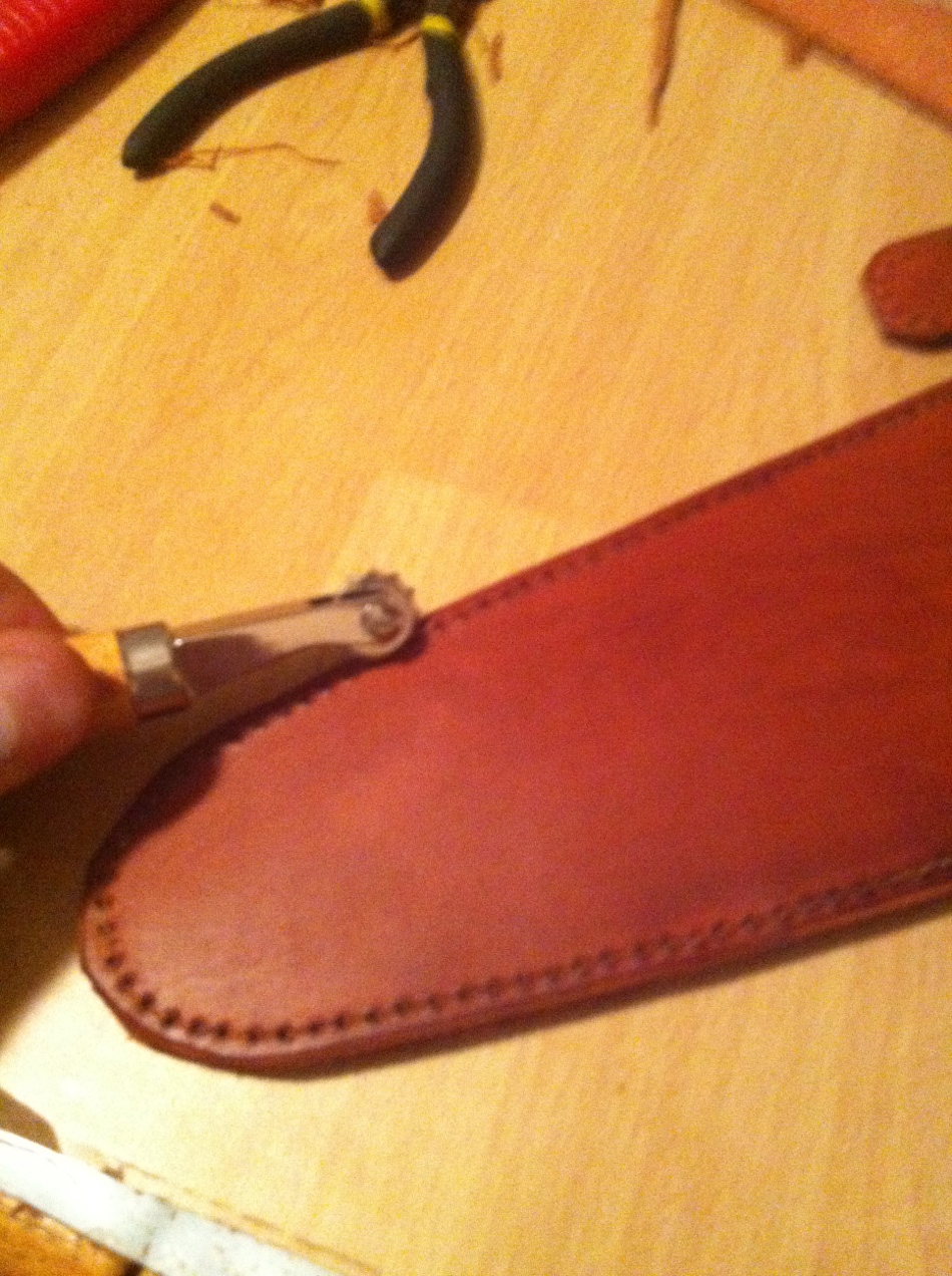

Собственно берем колесико.
Можно смочить канавку водой для того чтобы кожа легче тиснилась.
Можно так просто нажим сильнее и проходов чуть больше.
Выглядит метчик вот так
КОлесико меточное для кожи.JPG [ 549.05 КБ | Просмотров: 12794 ]
Отличие от широко распространенного швейного оно может вот так.
Ложный шов.JPG [ 560.91 КБ | Просмотров: 12794 ]

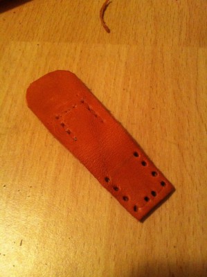

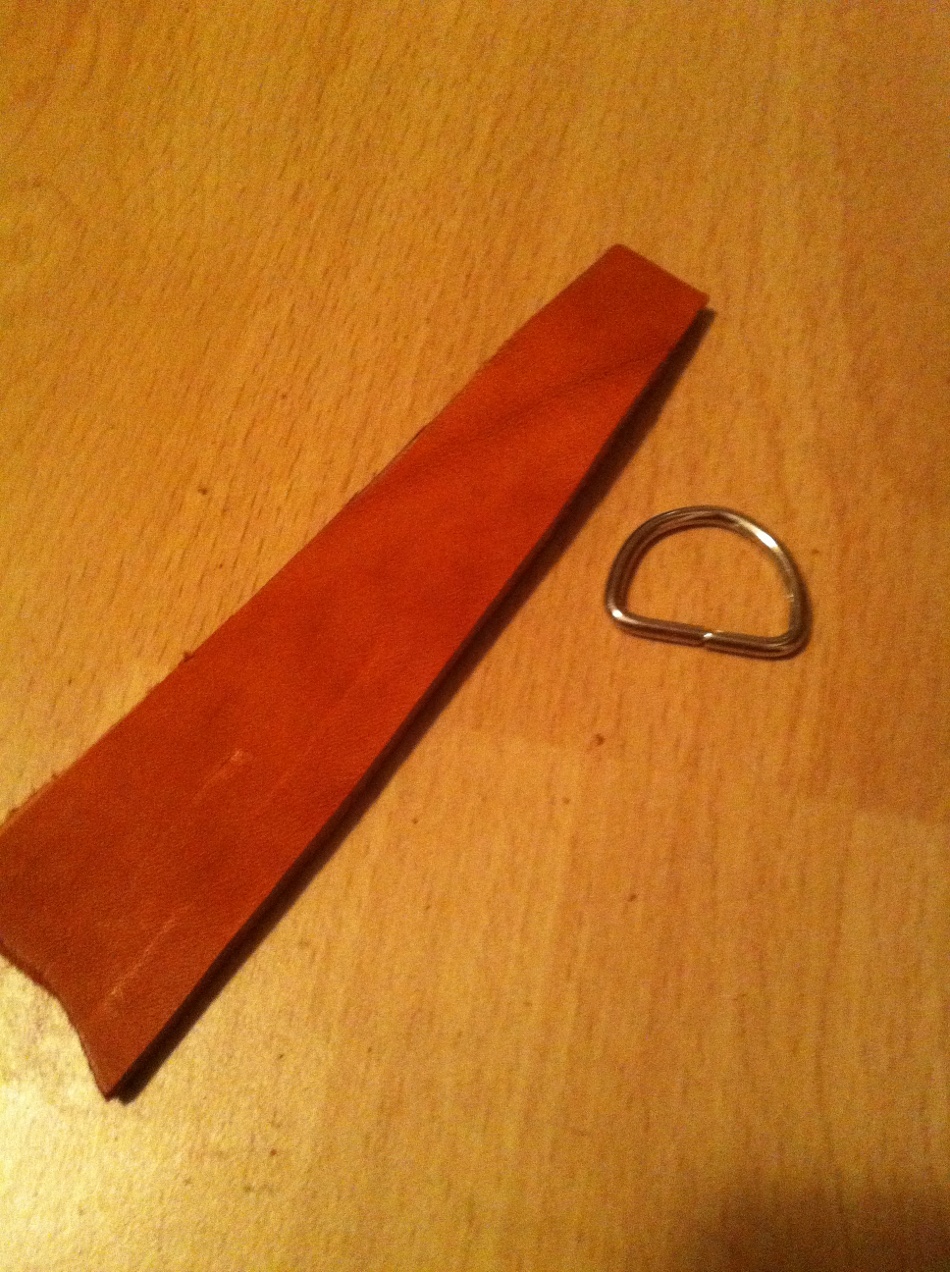

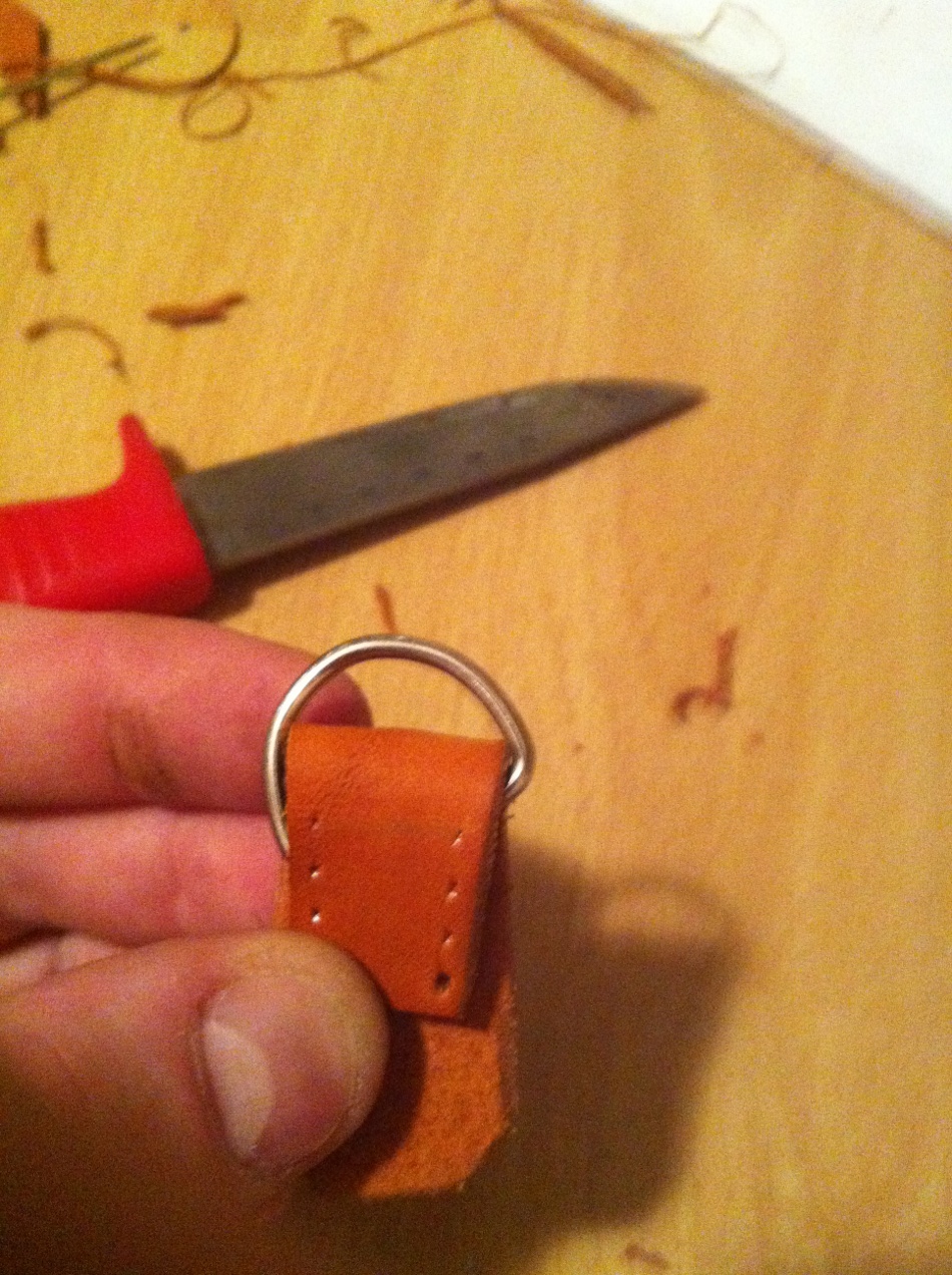

Дальше я отложил заготовку и принялся за изготовление петли (хрен знает как ее назвать правильно) за которую будем цеплять к ремню.
Делаем петлю .JPG [ 533.23 КБ | Просмотров: 12794 ]
Делаем петлю два.JPG [ 524.15 КБ | Просмотров: 12794 ]
Совсем забыл померять еще раз заготовочку посмотреть все ли так.
Примерка еще одна.JPG [ 525.19 КБ | Просмотров: 12794 ]
Возвращаюсь к петле.. я не буду коментировать тут и так понятно процес аналогичный.
Дырки под шов.JPG [ 539.56 КБ | Просмотров: 12794 ]

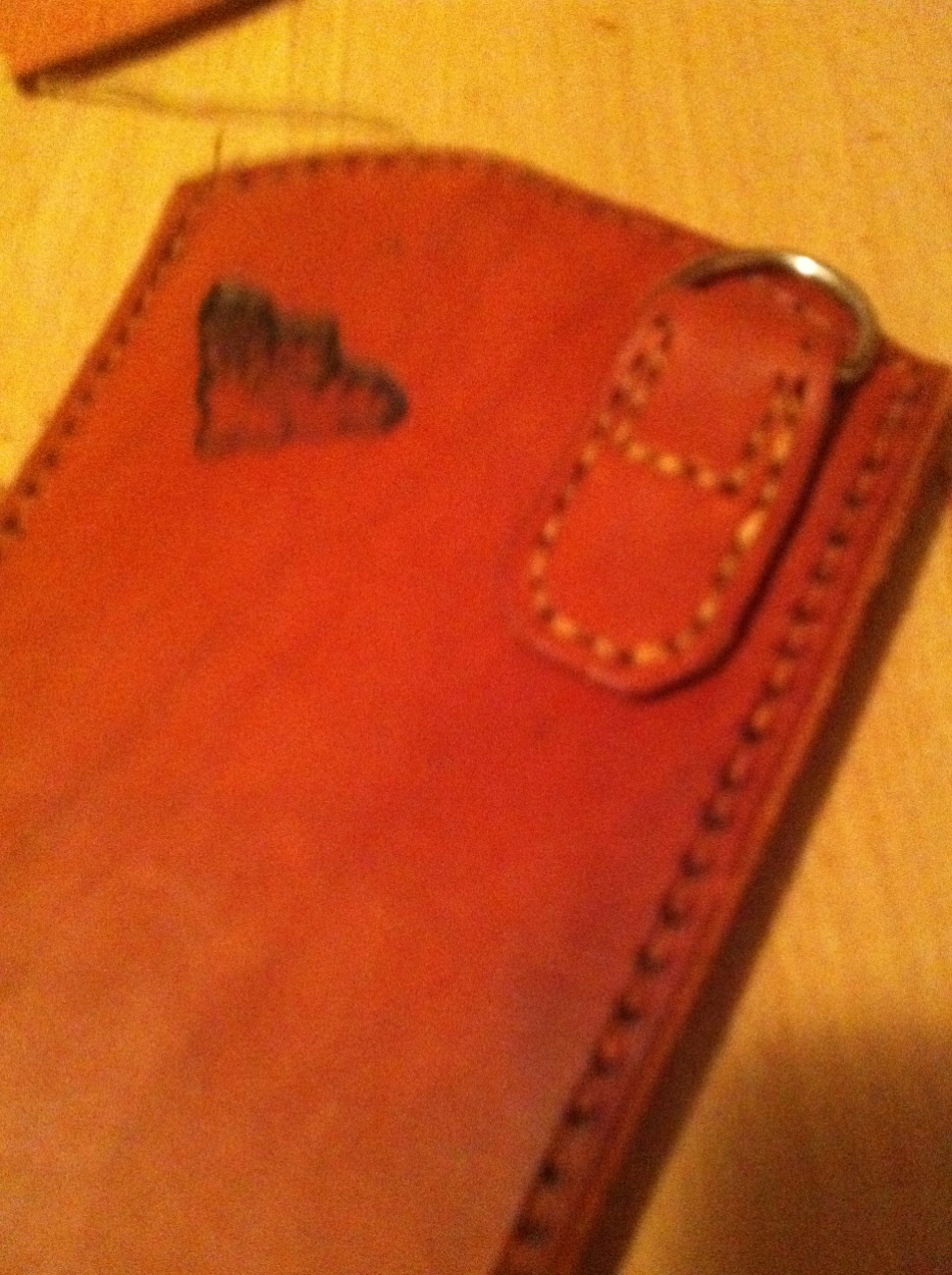

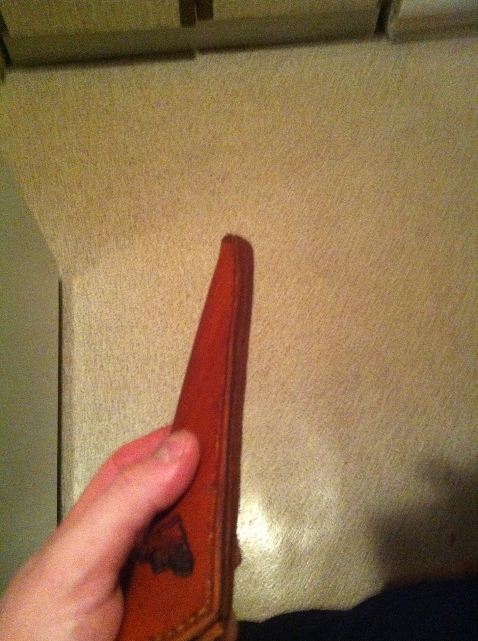

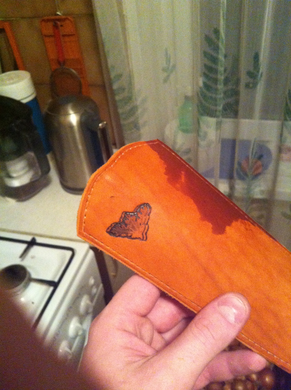

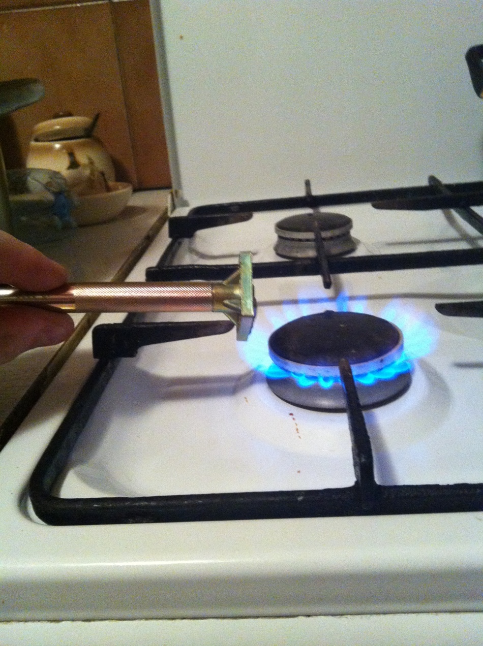

Первое решил попробовать горячее тиснение. Получил разрешение хозяина штампов на то чтоб их греть и попробовал. Сразу оговорюсь не все получилось идеально но в целом нормально опыта маловато.
Итак гркеем штамп.
Греем штамп.JPG [ 504.38 КБ | Просмотров: 12792 ]
Обругав себя, правительство и вспомнив маму и не только греем умно...
Горячо блин.JPG [ 475.81 КБ | Просмотров: 12792 ]
Процес тиснения не попал на фото. Делал видео но не учел что метал разширился и сваливался с ручки. Но ничего страшного не произошло но видео с дымком пропало ( бросил телефон чтоб исправить дело ) штамп чуть сьехал но заказчику об этом чесно сказал ( мог переделать) но вроде окей все.
Результат...
Горячее тиснение.JPG [ 567.89 КБ | Просмотров: 12792 ]
Теперь могу сказать что этот процес надо производить акратно учитывая что штамп сидих прямо скажем хер... ой плохо. Потом специально пробовал на другом куске нормально получилось. Но ладно продолжим...

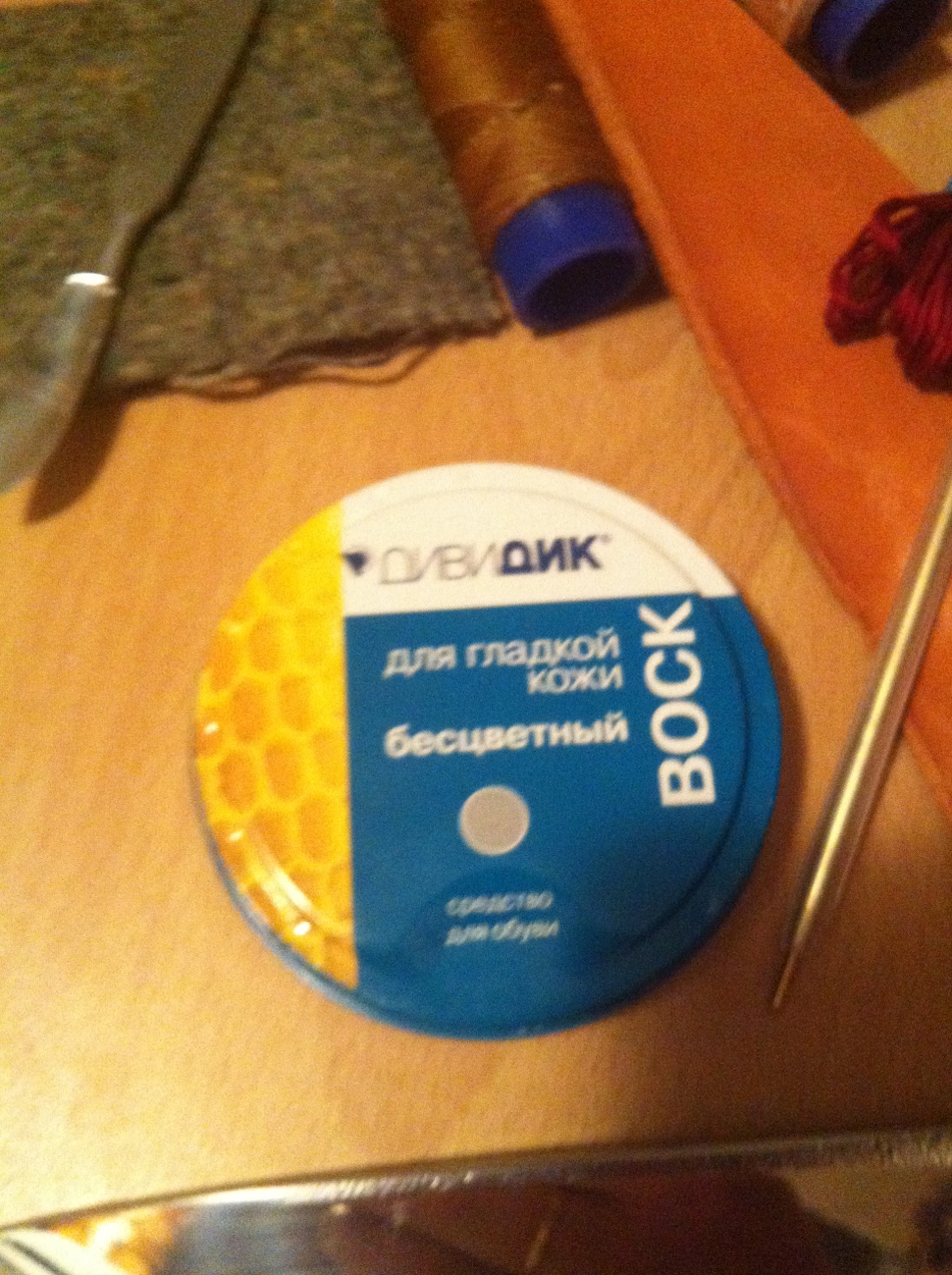

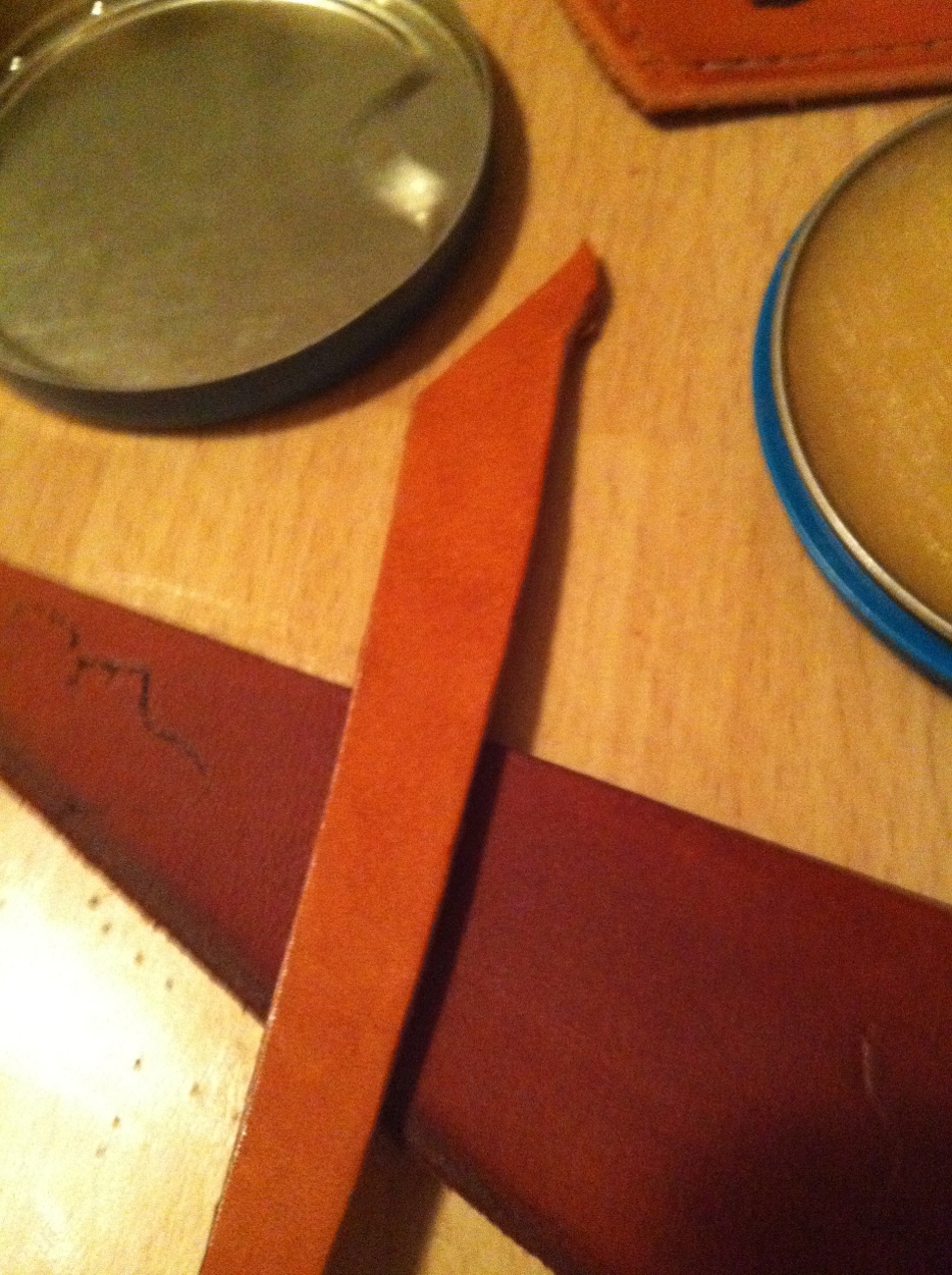

Теперь о пропитке. Кожа необработанная хорошо берет влагу для того чтобы это исключить ее надо или красить или пропитать. Красить крашенную смысла нет поэтому пропитаем ее.
Я пользуюсь вот таким воском ( что то около 40 рублей банка ) он натуральный там масла воск и еще чтото понять можно по запаху. С химией воняет жестко.
Воск фото.JPG [ 501.97 КБ | Просмотров: 12792 ]
Контраст пропитаной и не пропитаной кожи
Контраст пропитки.JPG [ 506.66 КБ | Просмотров: 12792 ]

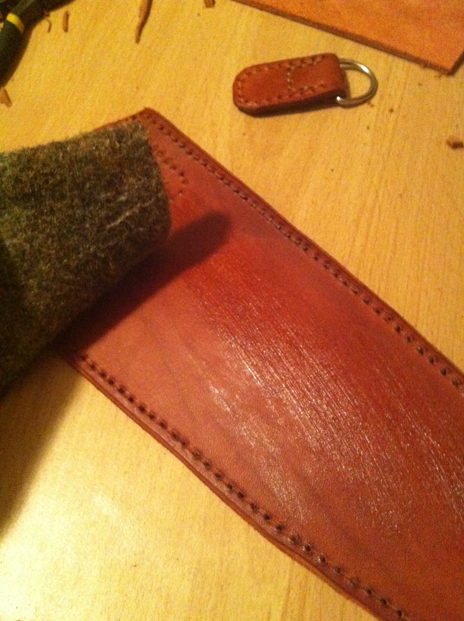

Дальше собственно пропитываем и нашу петельку с торцами и саму кожу под ножны...
Вощим петлю.JPG [ 534.32 КБ | Просмотров: 12792 ]
Вошим всю кожу на ножны.JPG [ 520.85 КБ | Просмотров: 12792 ]
Собственно сейчас чтобы нитки потом не закрыли кусочки кожи так как вос весьма густой.
Потом он застынет и пачкаться не станет.

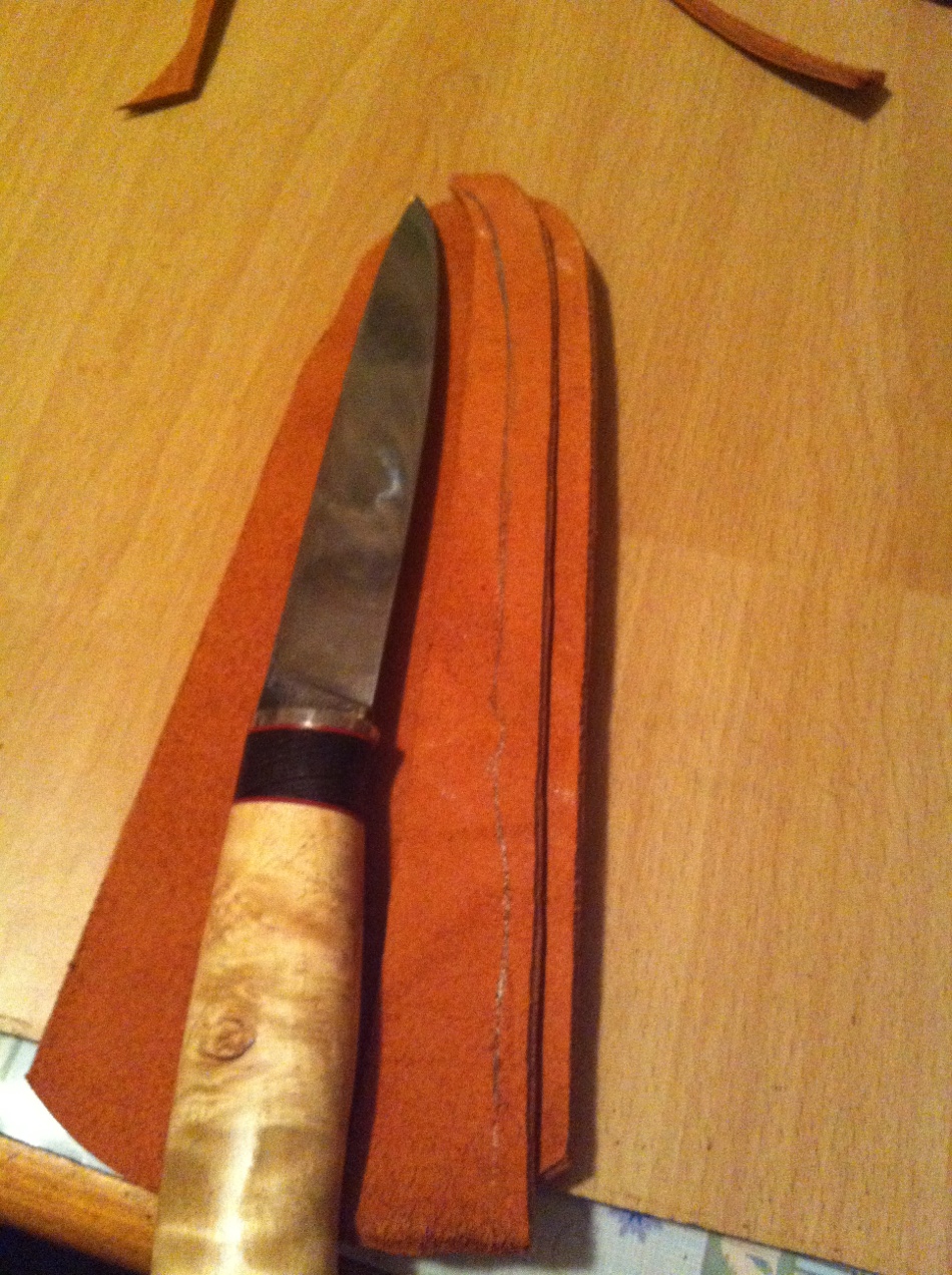

Чуть не упустил еще один момент. Так как ножны у нас простые то нитки можно легко прорезать в процессе эксплуатации. Посемуделаем из еще одного куска кожи защиту чтоли.
Выразаем кожу под защиту ниток.JPG [ 561.19 КБ | Просмотров: 12788 ]
Защита вырезанная под клинок.JPG [ 548.7 КБ | Просмотров: 12788 ]

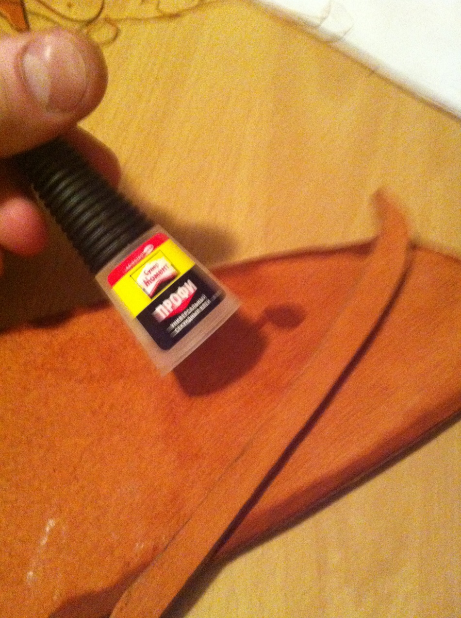

Приклейваем вырезанную защиту. Кто то целиком я просто в нескольких точках для скорости вот этим.
Клей.JPG [ 540.8 КБ | Просмотров: 12788 ]

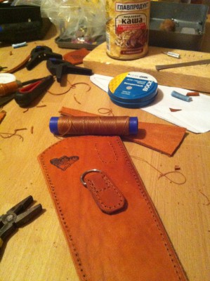

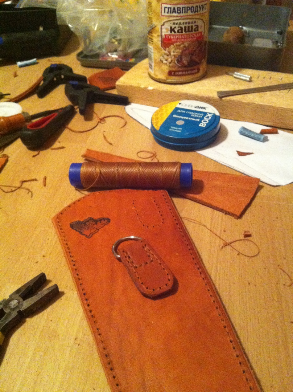

Дальше делаем примерку петли и дырочки под нее
Дарочки под петлю.JPG [ 567.19 КБ | Просмотров: 12788 ]

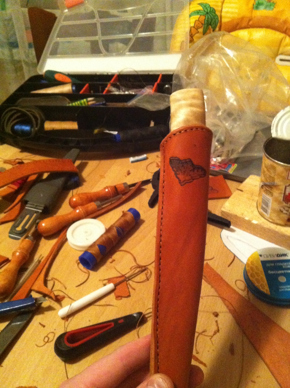

На столе появилась еда. Время уже пол второго ночи хочется спать и есть но дело важнее.
Итак пришиваем петлю.
Пришили петлю.JPG [ 522.13 КБ | Просмотров: 12788 ]

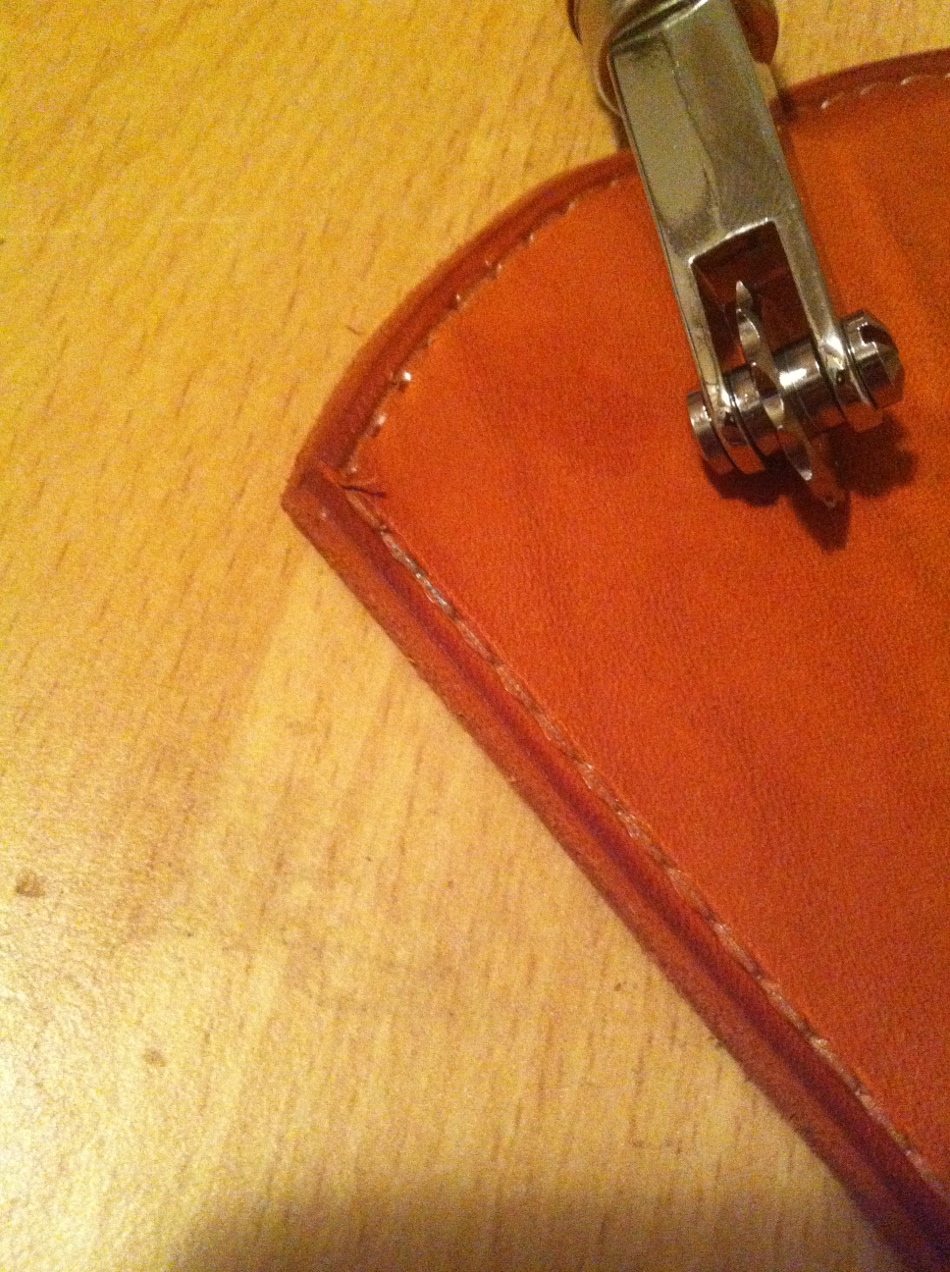

Ну а дальше сверлим дырочки ровняем после этого колесиком с небольшим нажимом.
Ровняем просверленные дырочки.JPG [ 509.6 КБ | Просмотров: 12788 ]

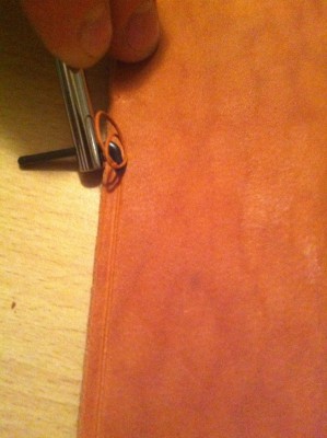

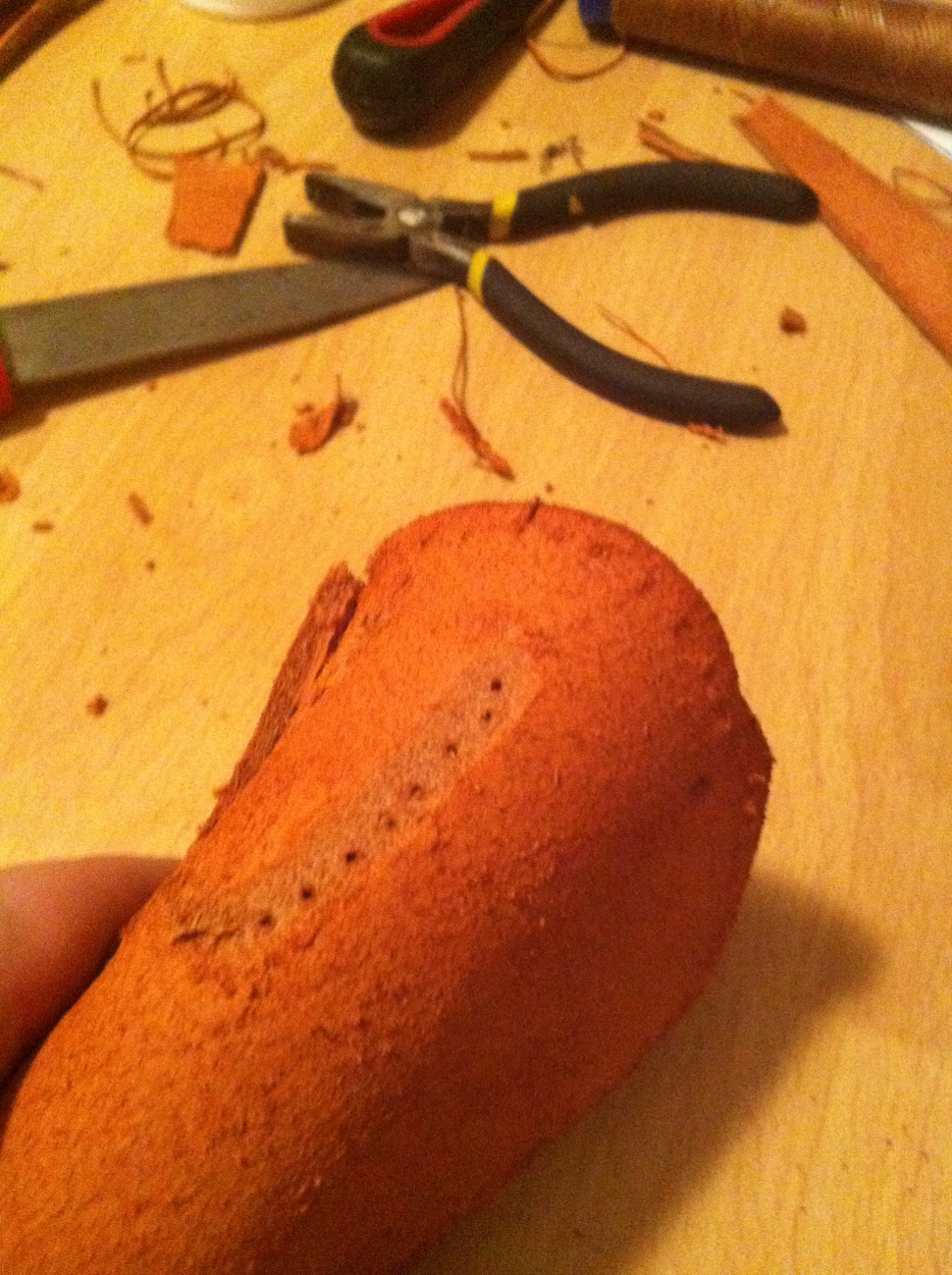

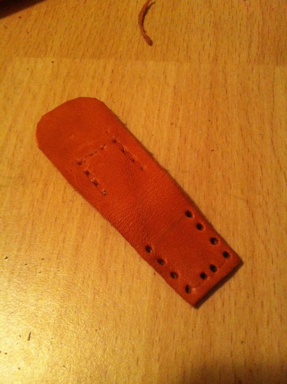

И сшиваем... Да под петлю незабывает с обратной стороны сделать выемку чтоб ножем не срезать нитки случайно
Срезаем кожу из нутри под петлю.JPG [ 525.86 КБ | Просмотров: 12788 ]

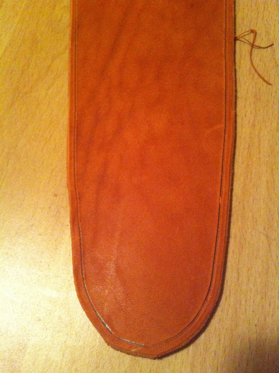

Ну и результат...
Сшиваем ножны.JPG [ 539.89 КБ | Просмотров: 12788 ]

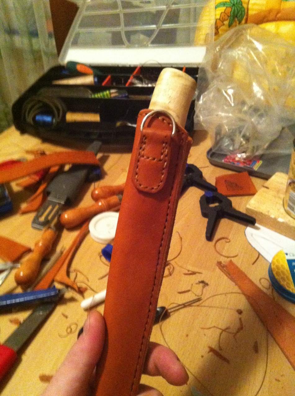

Сшитые ножны.JPG [ 536.12 КБ | Просмотров: 12788 ]

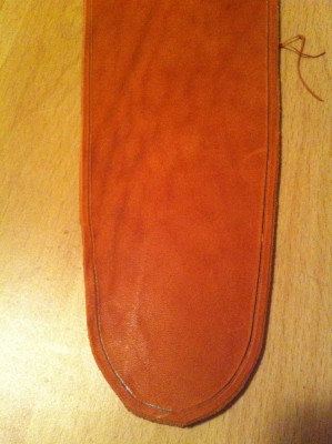

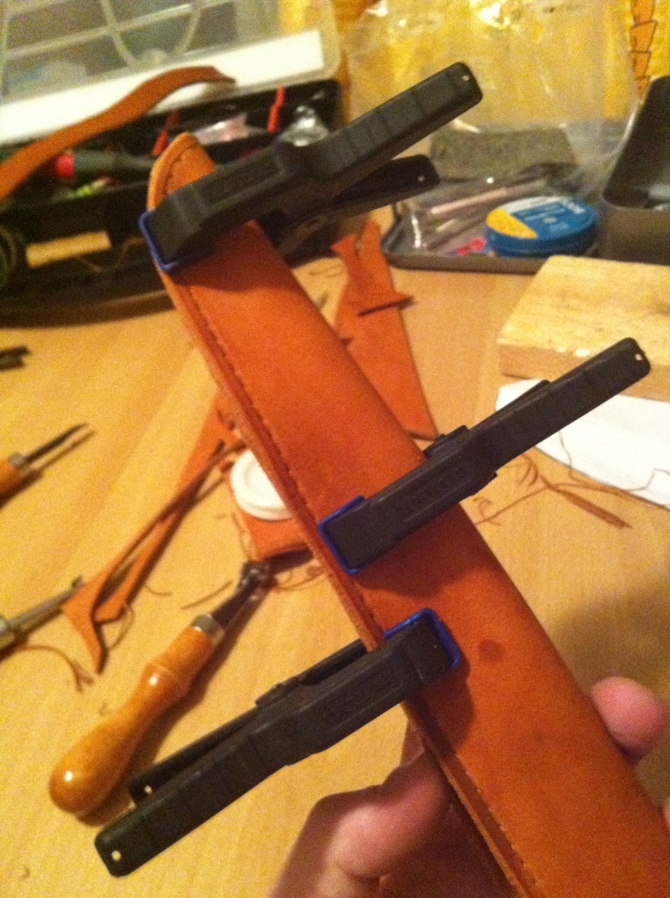

Дальше мы их ручками расправляем подминаем как нам надо. Одеваем на нож ему в них жить и берем..
Краску для торцов ( можн ои воском но хочется другого..
Прокрашивает торцы кожи.JPG [ 517.19 КБ | Просмотров: 12788 ]
Торцы я не заполировал так как этот момент прощелкал да и не хотел. ПОлучилось вот так мазать надо густо я пользовался ушной палочкой.
Готовый прокрас.JPG [ 539.47 КБ | Просмотров: 12788 ]

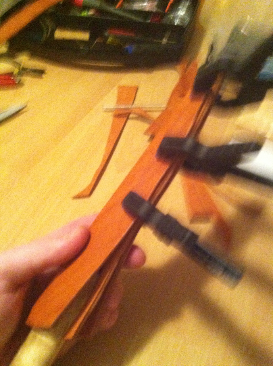

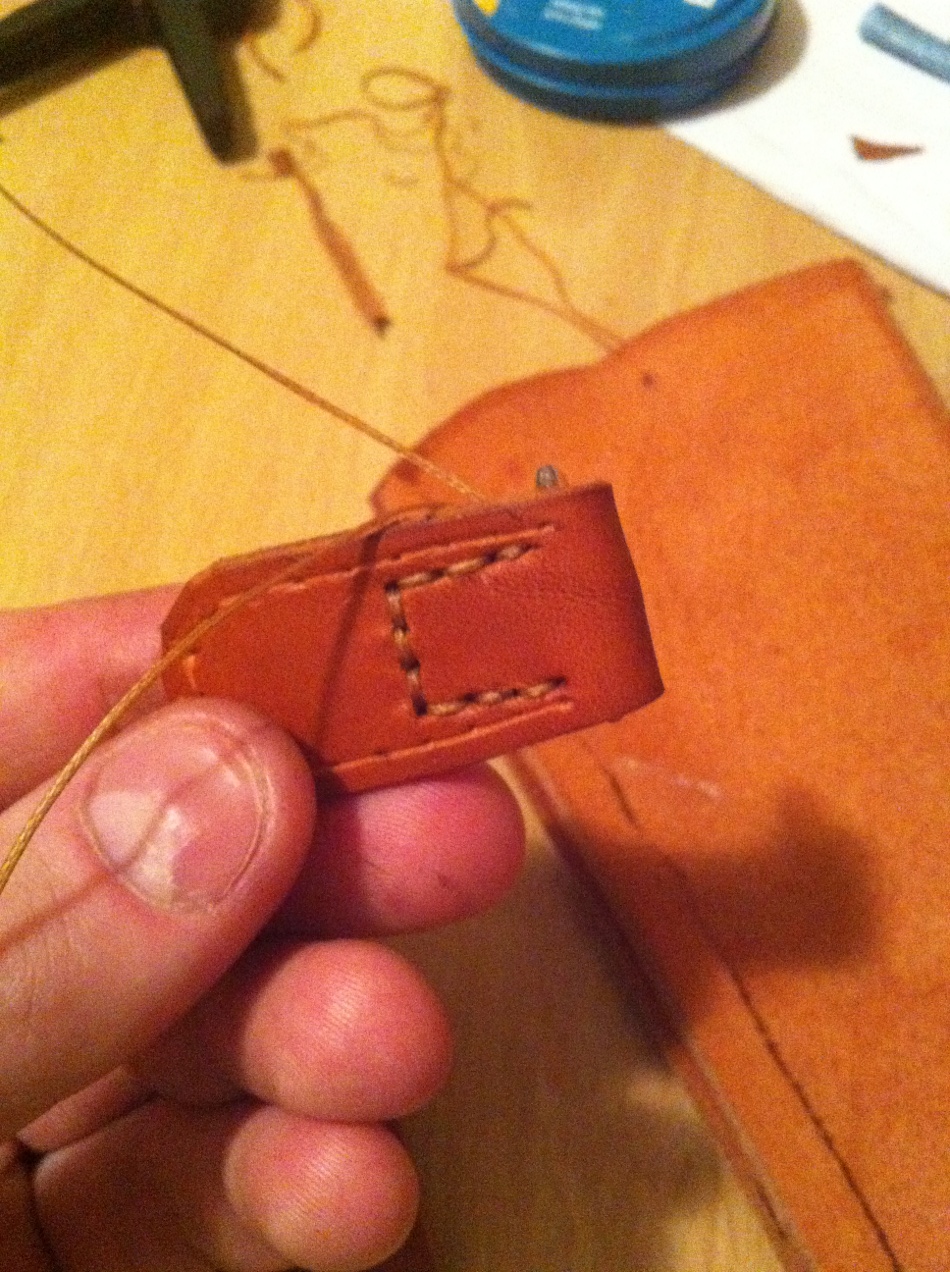

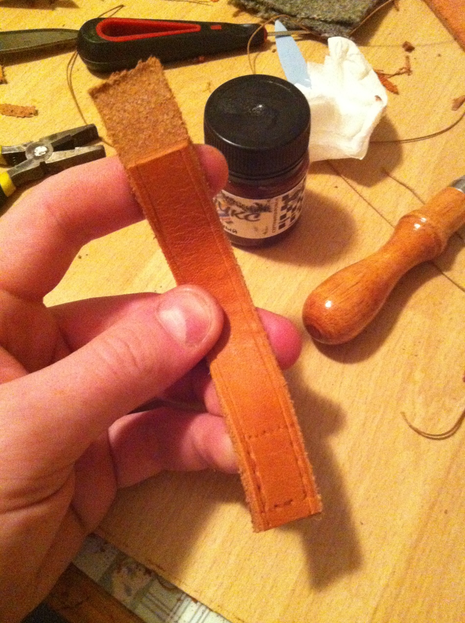

Нам остается только сшить петельку на ремень.
Петля на ремень.JPG [ 551.48 КБ | Просмотров: 12788 ]
Незабывает ее провощить и одень на нашу петлю. Сшиваем. И зажимаем ее на ночь чем то чтоб приняла форму.

А где такие зажимчики продаются? А то я пользуюсь канцелярскими для бумаг - они вмятины оставляют.
 Заголовок сообщения: Re: Мастер клас по шитью простых ножен
СообщениеДобавлено: Пт ноя 11, 2011 11:40
Я брал толи в ОБИ толи в Леруа Марлен. А канцелярские и правда очень оставляют следы.
СообщениеДобавлено: Пт ноя 11, 2011 11:55
Domitro писал(а):
В каком отделе примерно ?

Привет, нож, класс, балуюсь на работе, ножны таскаю весь день, удобно и в машине и в офисе. =)
СообщениеДобавлено: Сб ноя 12, 2011 18:31
Под ремень петля подошла нормально?
shtirliz писал(а):
Domitro писал(а):
Помоему там же где шкурка и отвертки. Есть еще их вариант но мне эти подошли. Да и спросить можно подскажут
IBond
СообщениеДобавлено: Пт ноя 25, 2011 10:24
да, нормально, петля в самый раз
