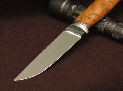

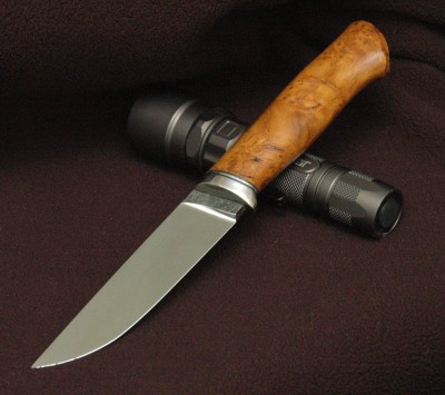

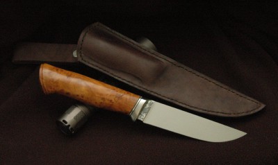

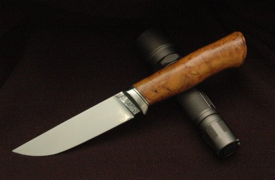

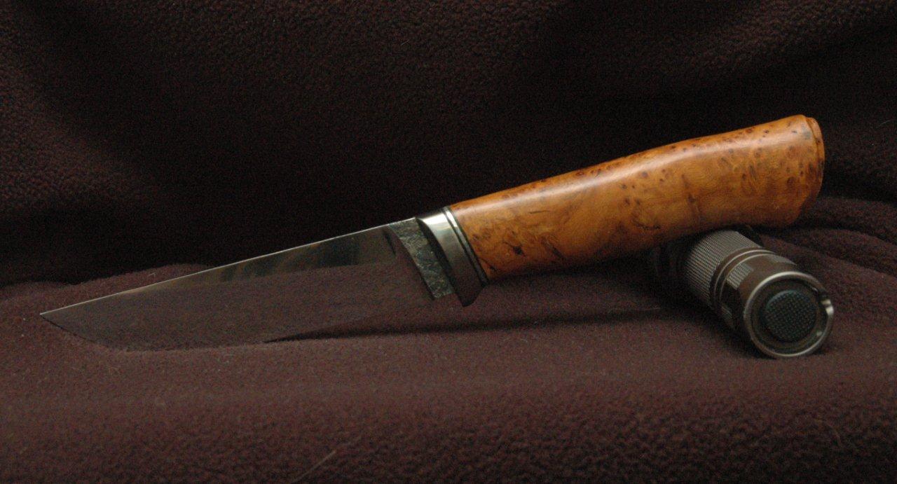

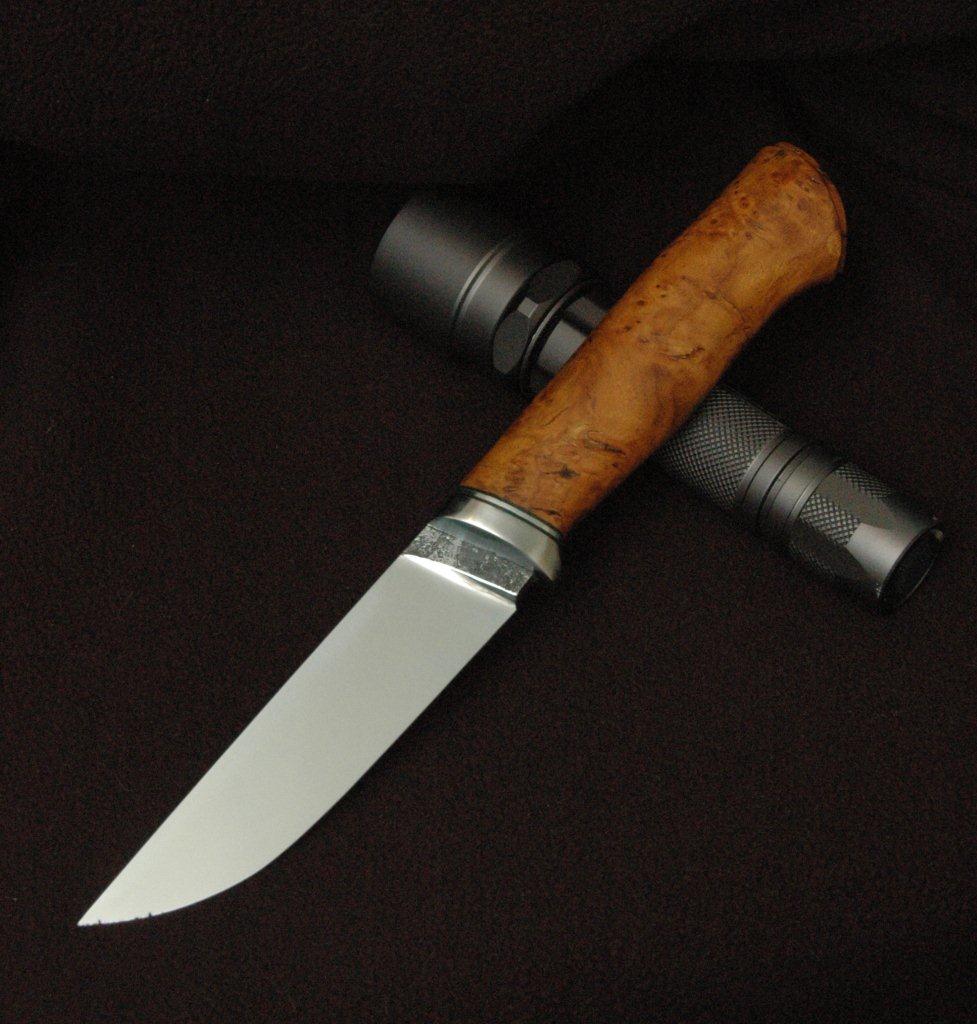

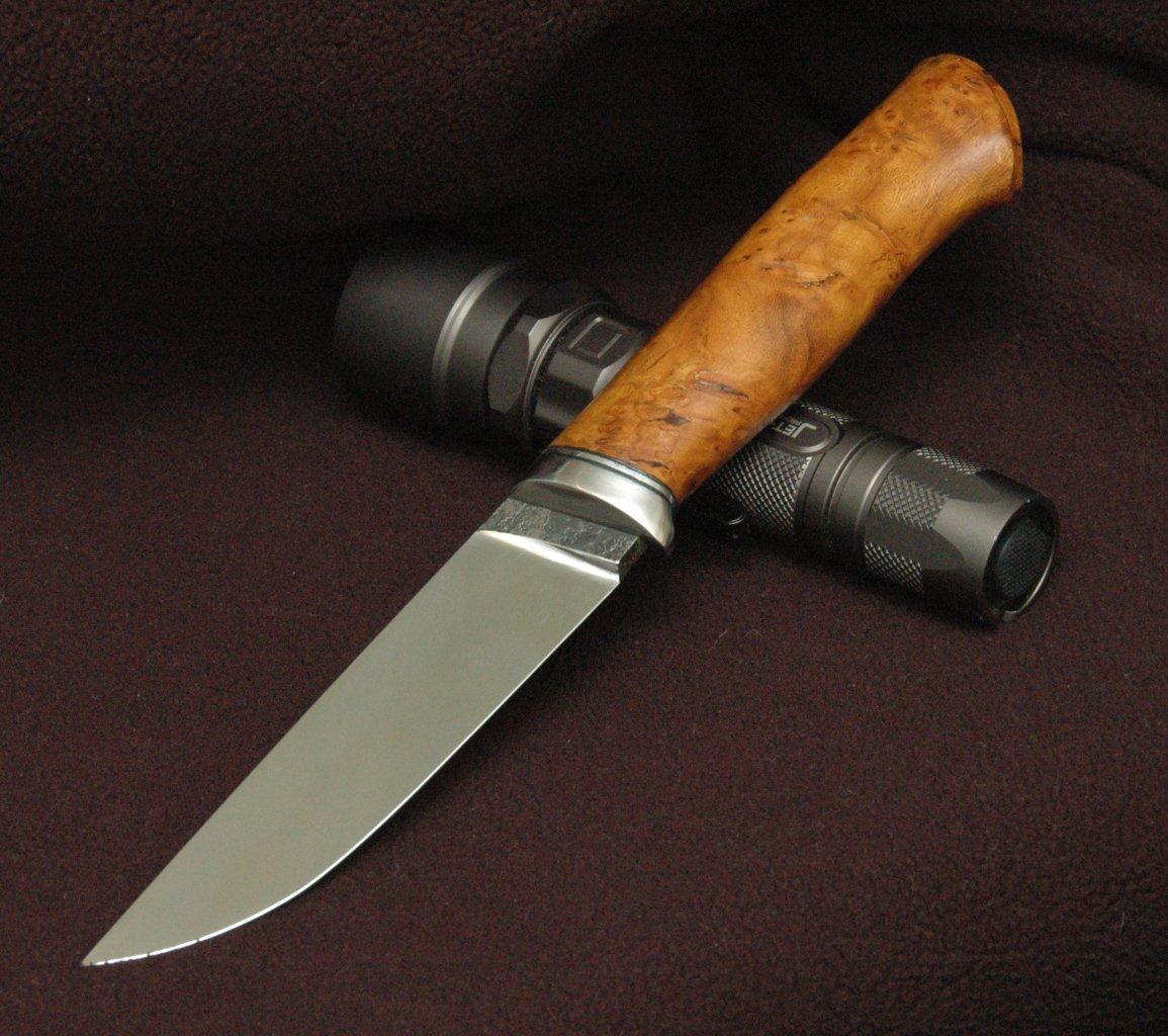

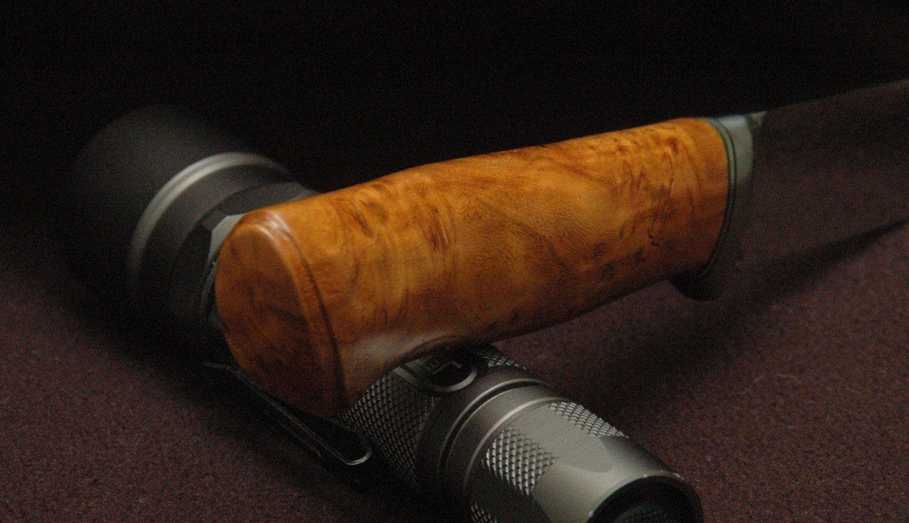

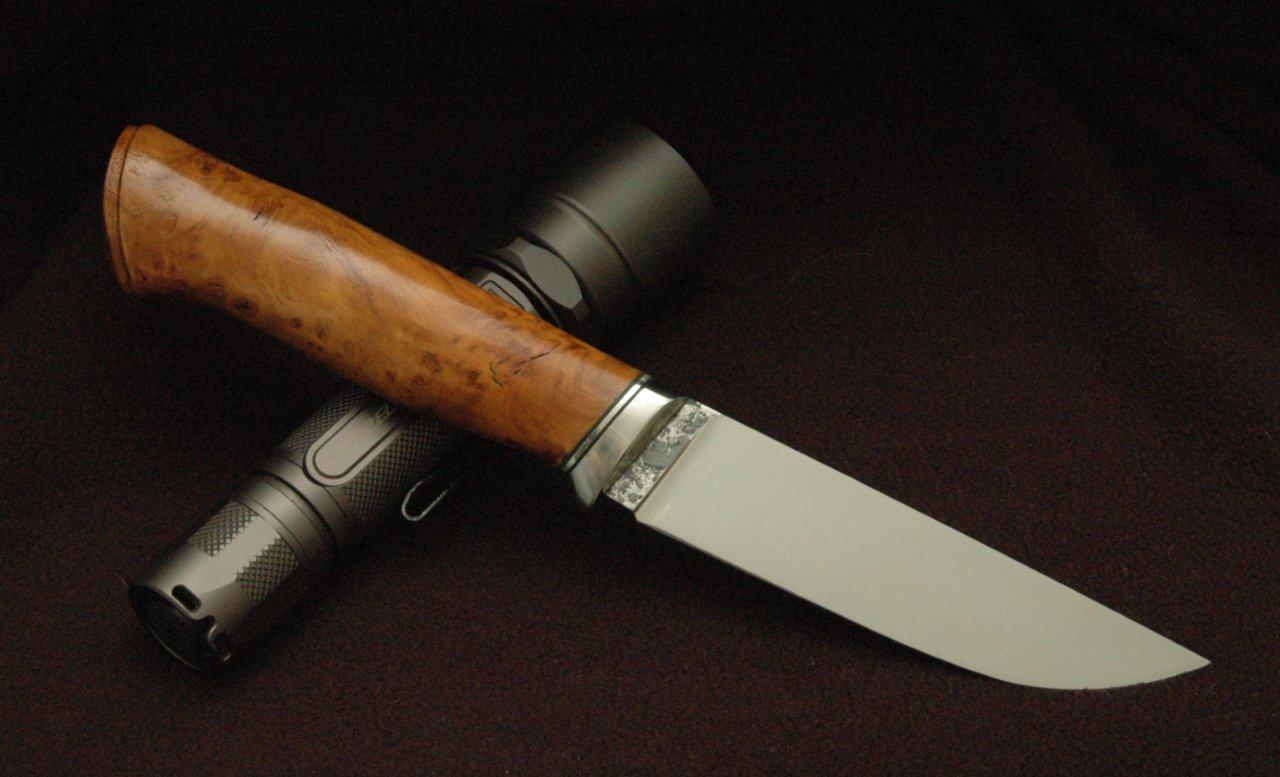

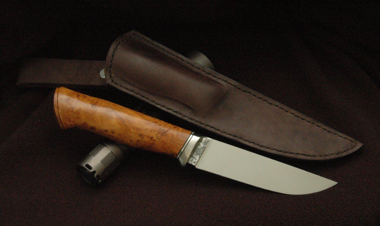

Добрый вечер! Очередной нож с капом карагача; Т.Х. Общяя длина 235 мм. клинок:кованая Х12МФ, в клин, толщина у обуха 4.5мм,длина 114мм, наибольшая ширина 26мм( спасибo marchelo40)
рукоять; ,титан,фибра,кап карагача

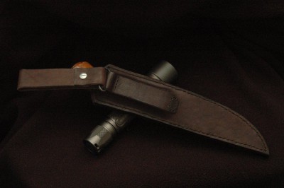

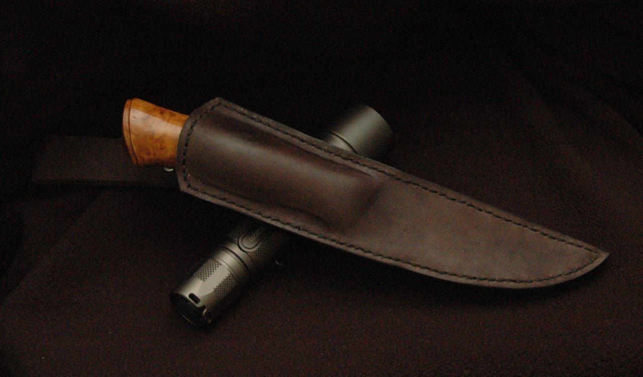

ножны: кожа, двойной подвес
с Уважением Юрий

Как всегда, простой, без лишних прибамбасов, рабочий нож. Такой на полке не заваляется. :wink:

чётко, аккуратно, скромно. и размер самый ходовой.

ну ищё раз напишу.....отлично. :)

Очень красиво получилось!

Приятные у Вас работы, всё аккуратно и лаконично.

А я вот склонен думать что именно такой - строгий и изящный нож- и будет предметом обожания владельца ,то есть полочником.

Красив, строг, функционален.
