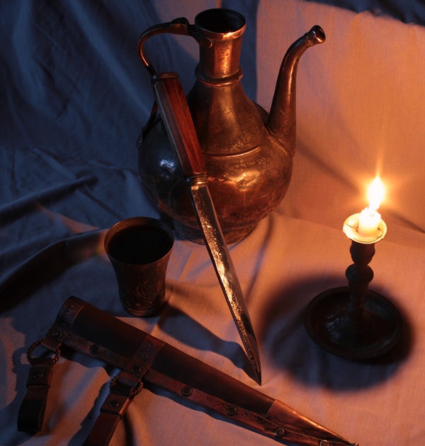

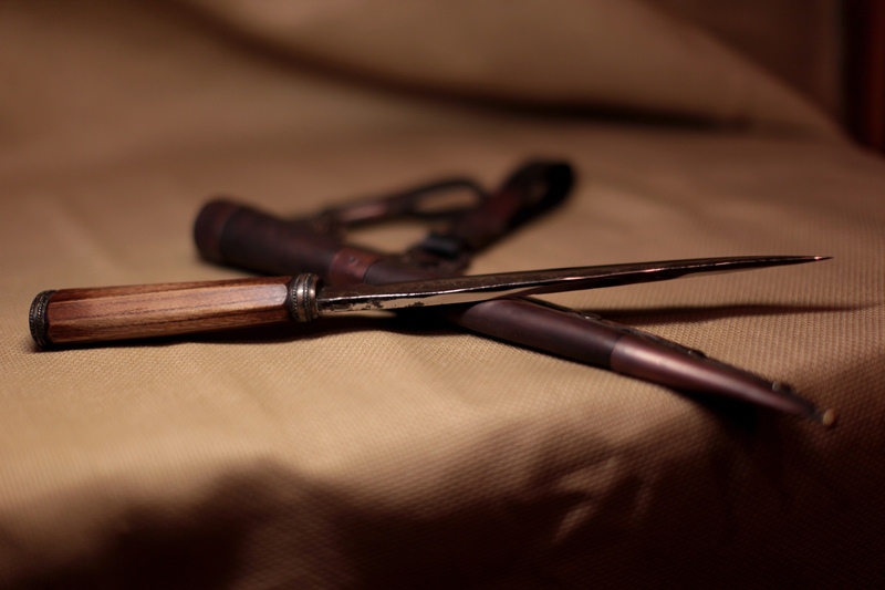

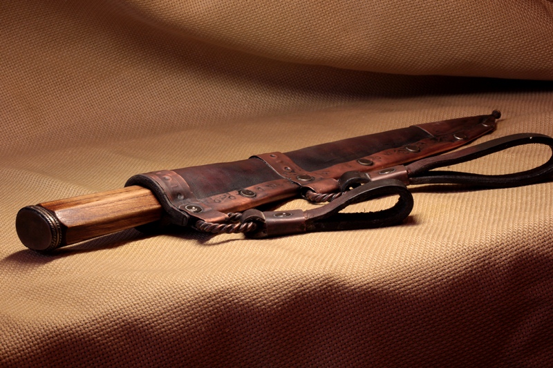

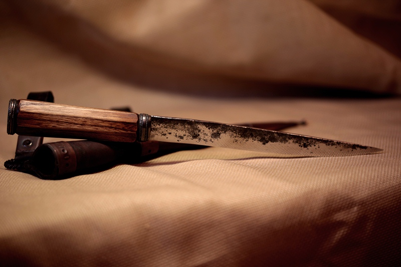

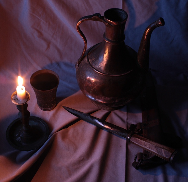

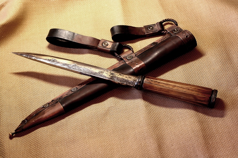

В очередной раз приветствую уважаемое собрание.

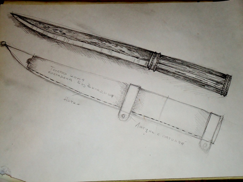

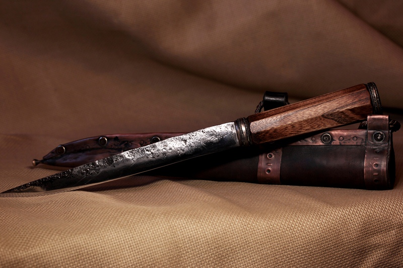

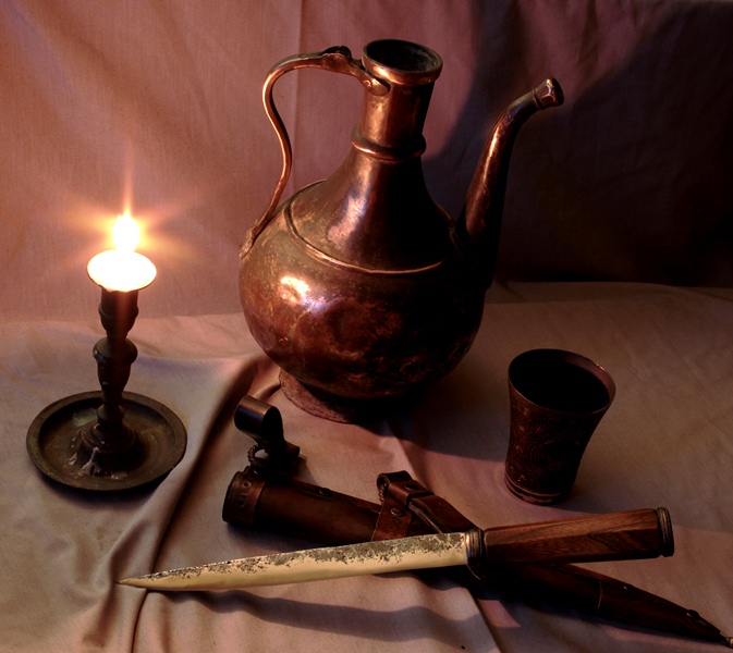

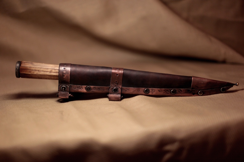

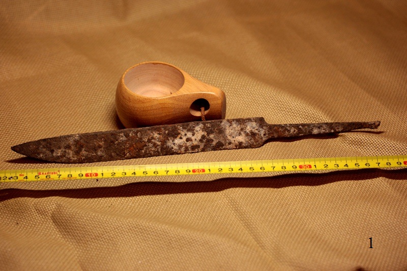

Случилась тут такая оказия: Уважаемый HSHBola, от щедрот душевных, одарил меня копанными клинками 16-17 веков. Мало того что они в ремонтопригодном состоянии (толщина обуха около 8-10 мм), стоило мне взять их в руки, как я понял что просто обязан вернуть их к жизни. Такая вот мощная магия вкована в них мастерами почти 500 лет назад. В общем даже не знаю как назвать то, что я делал (реконструкция, реплика, по мотивам ?), но что вышло, то вышло. Первым я взялся за самый длинный клинок. После отмачивания в керосине и грубой обдирки ржавчины лепестковым кругом, открылся живой металл. Судя по искре – неплохая углеродка, по сложности обработки – 56-58 единиц твёрдости. При обработке на ленте 180 грит проявилась мелкослоистая ковочная структура. Результат – отличный рез и лёгкая заточка. После снятия каверн с РК проявились линзовые своды (кои и оставил). Клинок 240х23х8 мм, клин по обуху от середины. Хвост – 110мм (не смог отогнуть кончик). Так как нож (ну мне так хочется) скорее всего хозяйственно – боевой, то (вспомнив все легенды и мифы о русском ноже) решил сделать гранённую рукоять из вяза (компот морилок, тунг), длиной 145 мм с литой бронзовой фурнитурой. Монтаж – всадной на эпоксе, к тыльнику припаяно два штыря.
Ножны – кожа 4 мм, медь листовая и проволочная, заклёпки «старая бронза»
Жду критику.

Отлично получилось. Каждое фото рассматривал и не мог понять чего не хватает (на мой вкус), пока не дошёл до последней фотки. Очевидный перевес клинка так и просит более массивное навершие. Вполне подошёл бы "колпак" под номером 10 :)

Ваша работа вне сомнений отличная, это я так просто, разбавить восторженные возгласы, а то совсем захвалят. :)
Папская тиара на русском ноже? :D Императорская корона как-то тематически ближе.

Я без религиозных и национальных намёков предложил. Поискал формы наверший - короны приглянулись больше, это ведь может быть и розочка.

Шикарно, просто шикарно! Настоящий русский нож в старом стиле, да ещё с такой историей.Навершия, имхо, никакого не надо, он и так хорош. Из материалов на рукоять замечательно подошли бы рог или самшит, но и с вязом хорош.
