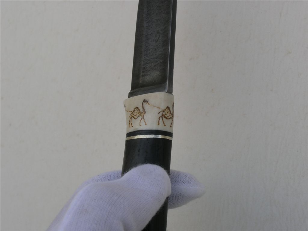

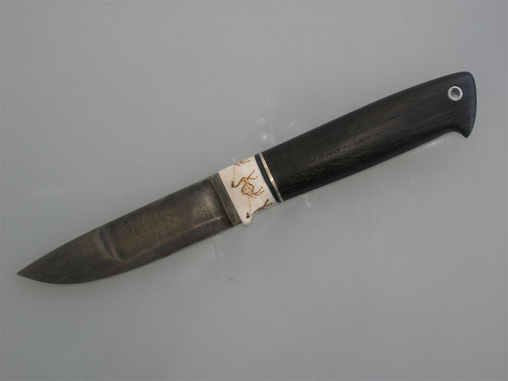

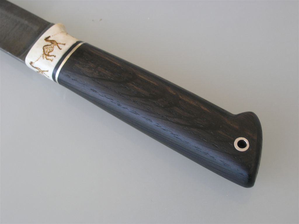

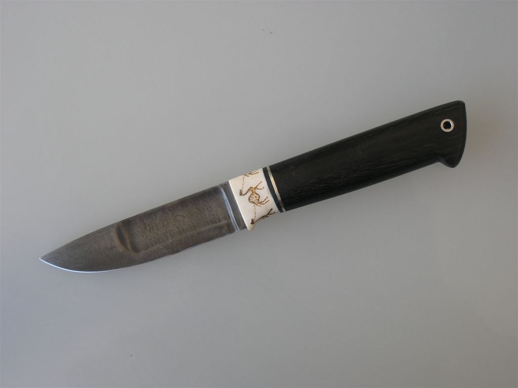

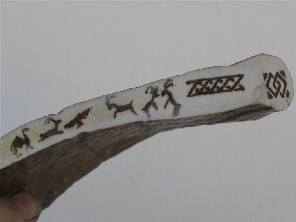

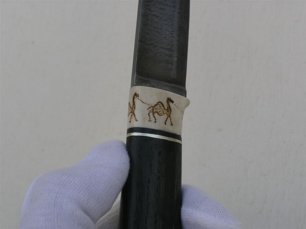

После новогоднего кинжальчика не сделал ни одного ножа :oops: . Возможно посмотрев мое произведение вы скажете : " Отдыхай дальше ! ".
Итак :
Клинок из тигельной стали от Виктора Погодина 110 ,25, 4 мм. Своеобразный дизайн компенсируется прекрасным звоном и вкусным резом .
Рукоять из мореного дуба от фирмы "Осмий" .Возраст по данным радиоуглеродного обследования 2720 лет ( далеко не самый "пожилой" образец ).
Пропитан льнянкой в вакууме и чуток натерт карнаубой.
Больстер впервые сделал из лосика , за ним немного фибры и мельхиора.Темлячная трубка из нержи заколочена на клею молотком .Дуб выдержал процедуру без сколов.
Как всегда тяжело решал для себя проблему : украшать или не украшать ?
Школьной выжигалкой пустил по больстеру верблюдов ,потому и "Караван" .
Жена говорит , что после этого нож ожил .Ну не знаю :roll:

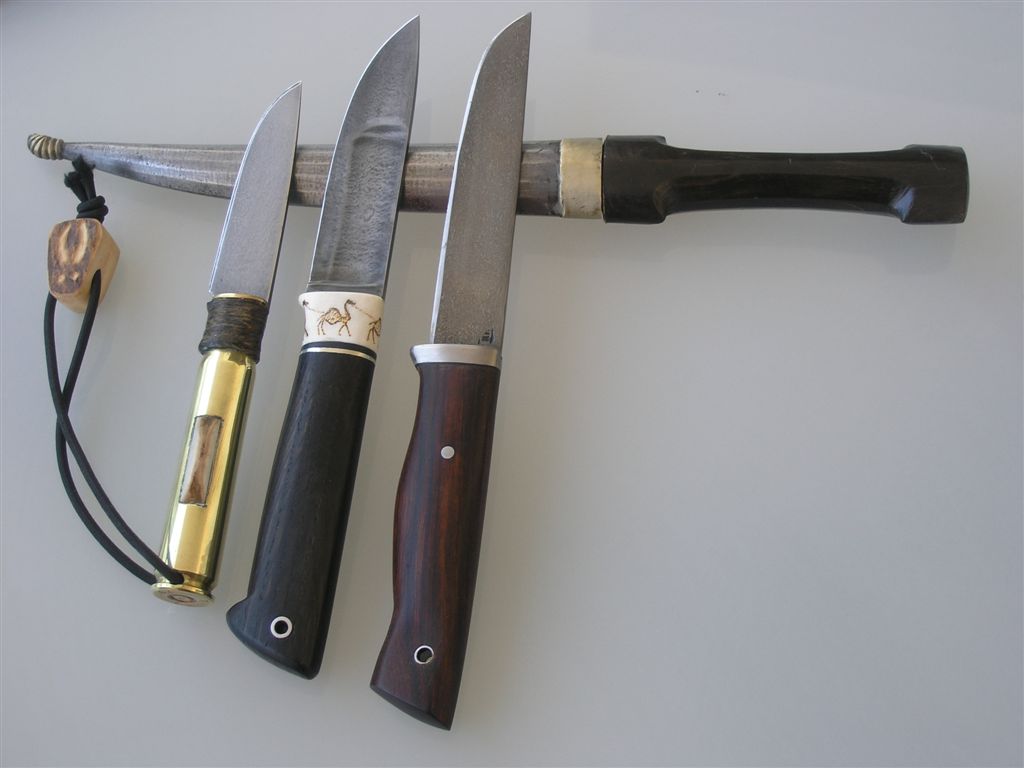

На последнем снимке моя тигельно-булатная компания :D .

СообщениеДобавлено: Пт дек 02, 2011 11:32
Край дола несколько неровен. А в общем мне понравился сей нож . А уж верблюды так совсем оживляют рукоять .

Деликатно сказано :lol: , но я клинок не переслесаривал , только перетравил .Виктор травил азоткой до полной черноты , а я стер и протравил хлорным железом .
Широкий и неуклюжий дол оказался очень хорош для продуктов : ни сыр , ни овощи не прилипают .

Нож, клин, дуб, верблюдики всё понравилось, за исключением угловатости нижнего торца рукояти. ИМХО.
НЕ норвег ! :D Сергей , я твоему безупречному вкусу доверяю безоговорочно , но хотелось немного " восточной агрессивности ". Я еще подумаю , когда буду лепить ножны , пока сделал только вкладыш .
 Заголовок сообщения: Re: Караван
СообщениеДобавлено: Пт дек 02, 2011 12:47
Привет Аркадий, тыльничек не понравился,
но караванчик верблюдов прикольно смотритца-понравился, за дол, видимо надо полирнуть получше, чтоб затемнение в ступеньки убралось....Ножны тоже с верблюдами будут?
Letsgo
СообщениеДобавлено: Пт дек 02, 2011 13:01
Хороший клин, а нижний задний внутренний угол рукояти непонятно почему такой.. нож для роботов :shock:
СообщениеДобавлено: Пт дек 02, 2011 13:04
Присоединяюсь полностью.

Хороший нож Аркадий. :D С рукоятью я бы ещё по работал.

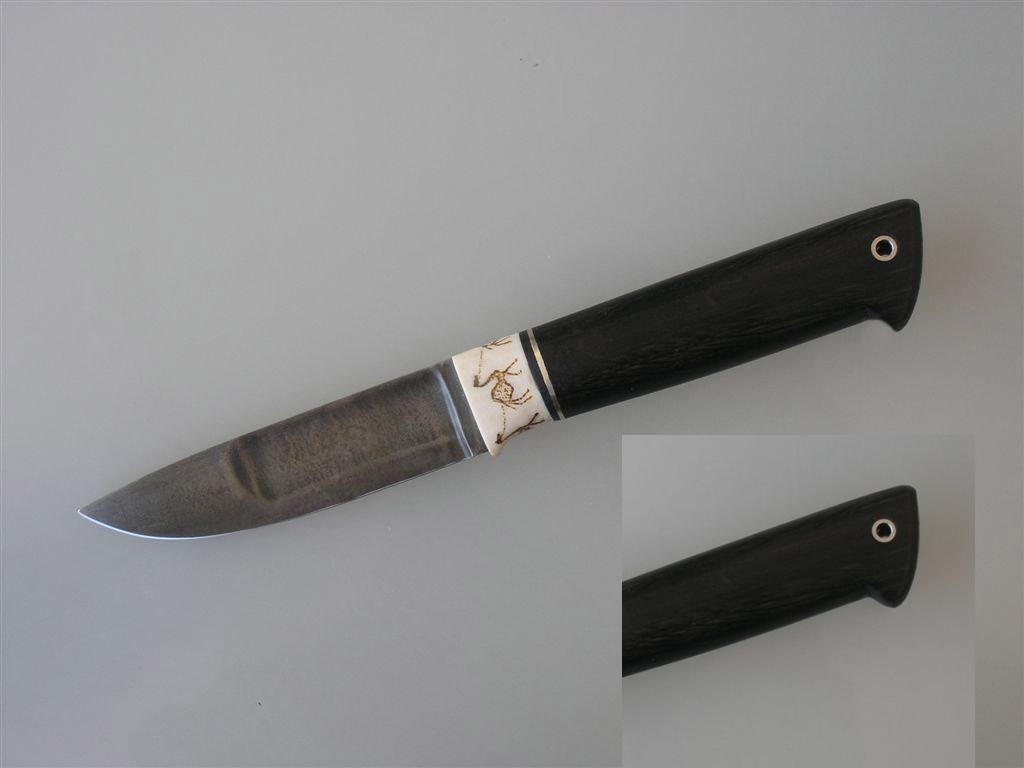

Вот знал я , знал я , что этим кончится ! :evil: :mrgreen:
Аркадий смотри, вот буквально три миллиметра разница, твоя рукоять снизу, общую подредактировал тыльничек, и клювик останется и смотрится погармоничней. :wink: :lol:
Козлики тоже хороши, но верблюды лучше. :)

Точно..ибо пальцы у людей круглые. Удобней бут.
Angry Zeka
СообщениеДобавлено: Пт дек 02, 2011 14:10
Саша, тогда какой-то тукан получится, а сейчас воробей задорный;)

Идя навстречу многочисленным пожеланиям :D изменил толщину и форму навершия ...
:D МОЛОДЕЦ.
Сам то Аркадий как считаешь, так лучше или как было? :wink: :lol:
СообщениеДобавлено: Пн дек 05, 2011 21:17
Аркадий раз 10 пересмотрел 1 вариант и последний............ окончательный лучше.
Буду следить за появлением ножен. Тоже пошел шить. :wink: Удачи.
СообщениеДобавлено: Пн дек 05, 2011 21:21
МОЛОДЕЦ.
МОЛОДЕЦ посоветовавший !
Ножны продолжу в выходные .
СообщениеДобавлено: Пн дек 05, 2011 21:43
После корректировки мне нравится больше. :roll:
Назар
СообщениеДобавлено: Пн дек 05, 2011 22:00
Да, хорош, определенно! Получился на славу! Мои поздравления Аркадий!
