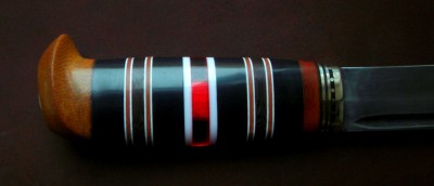

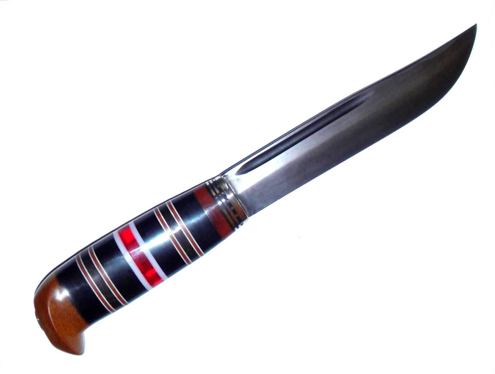

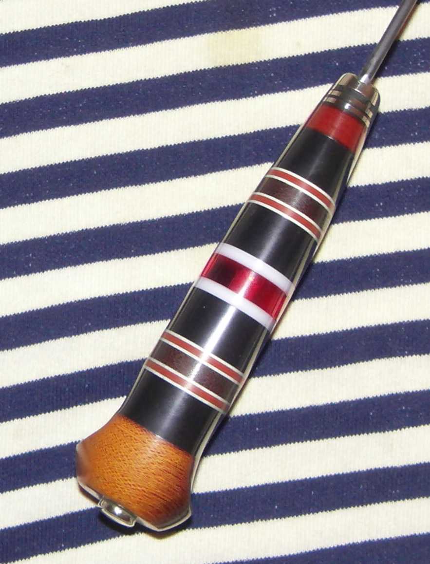

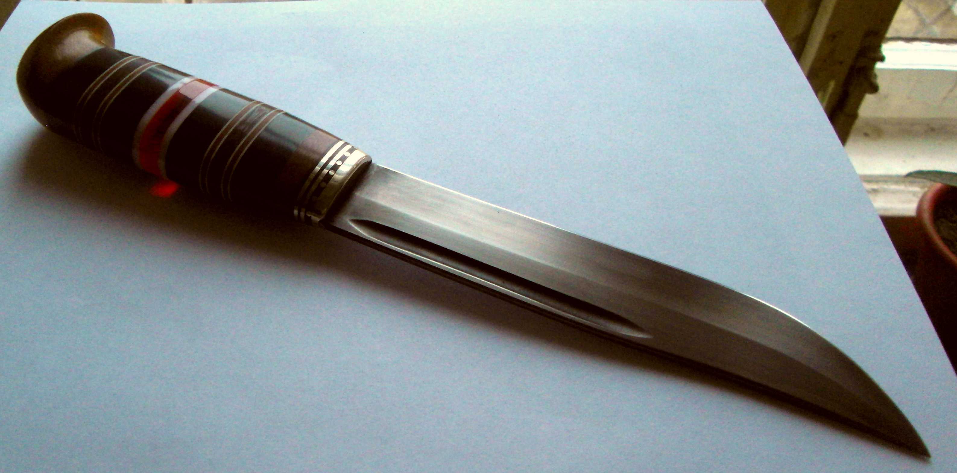

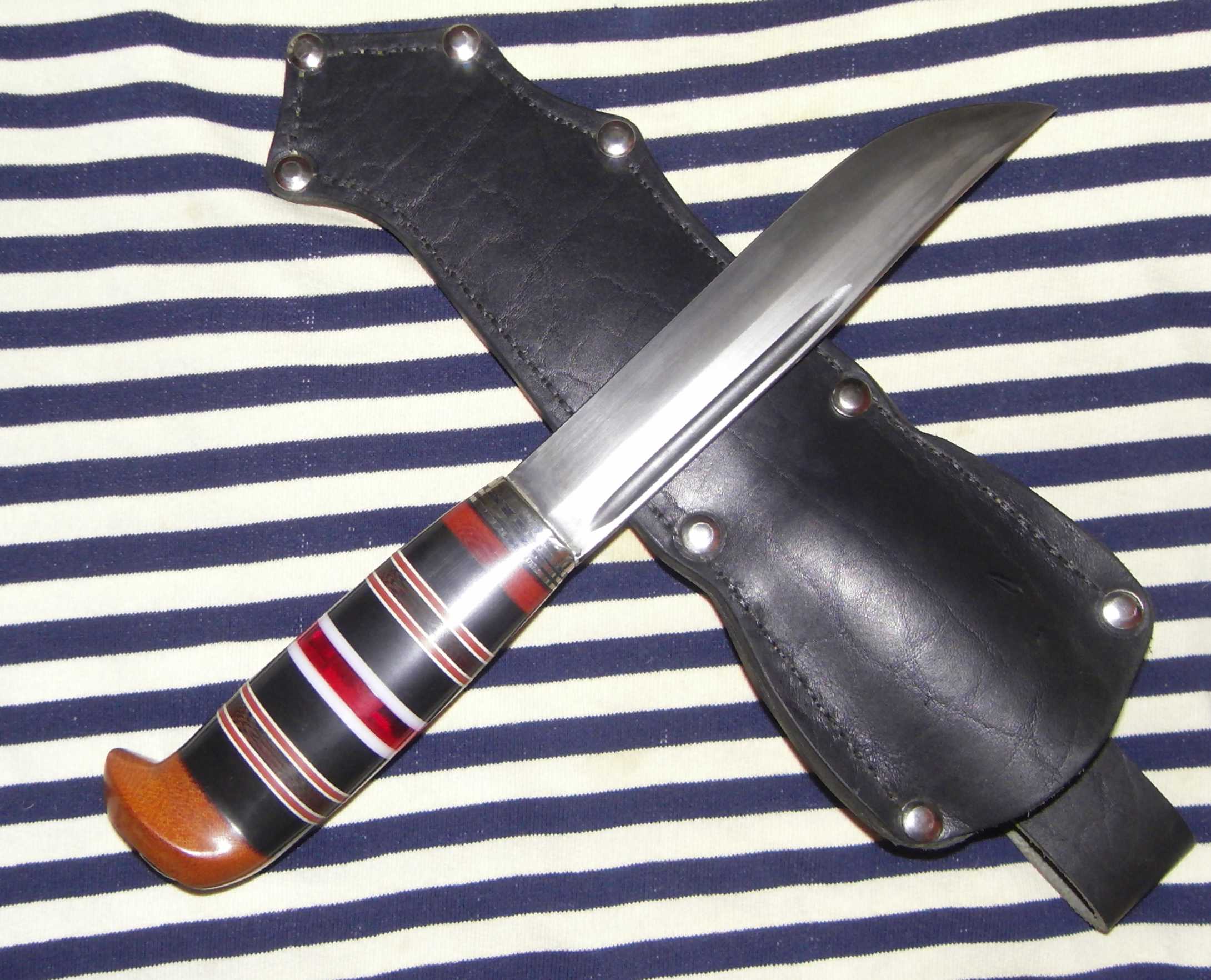

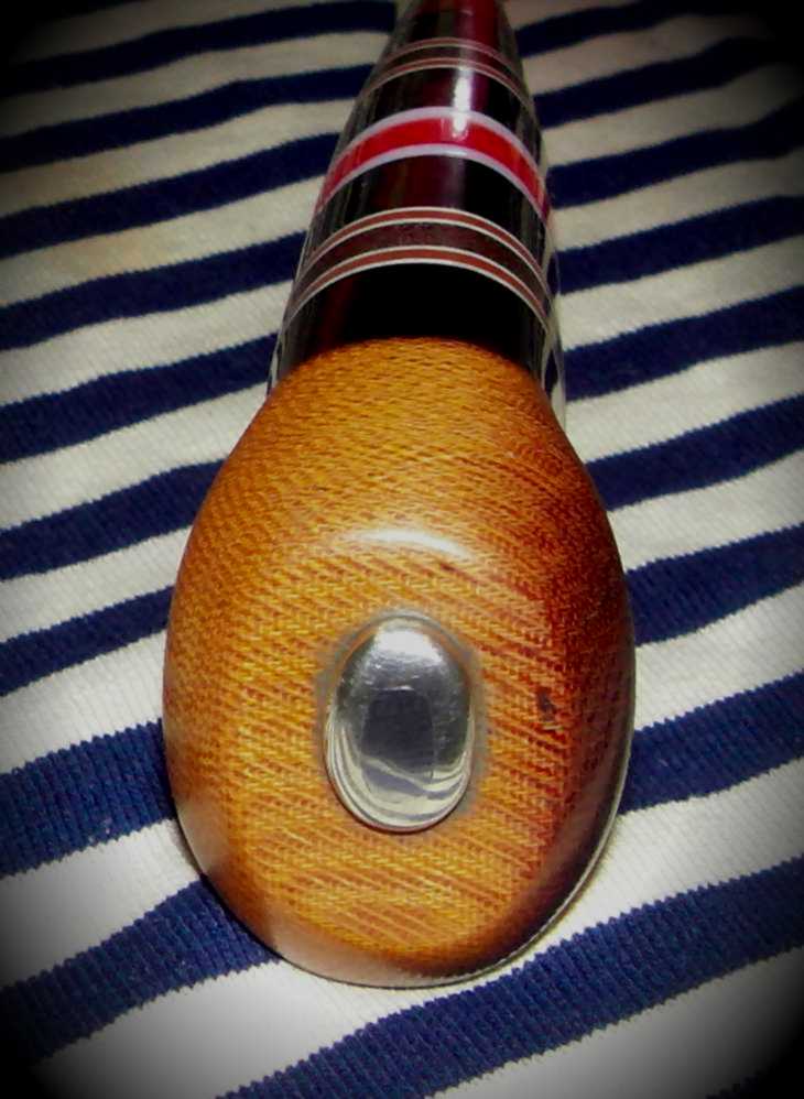

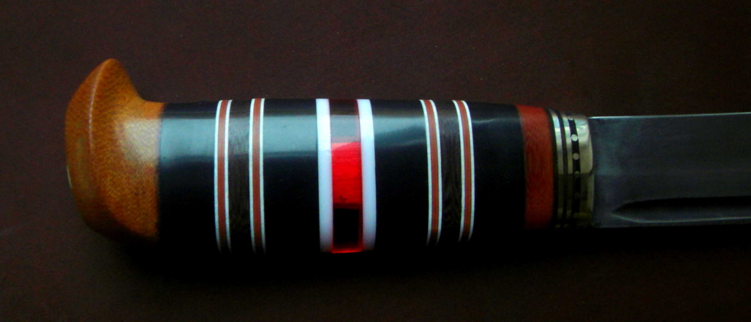

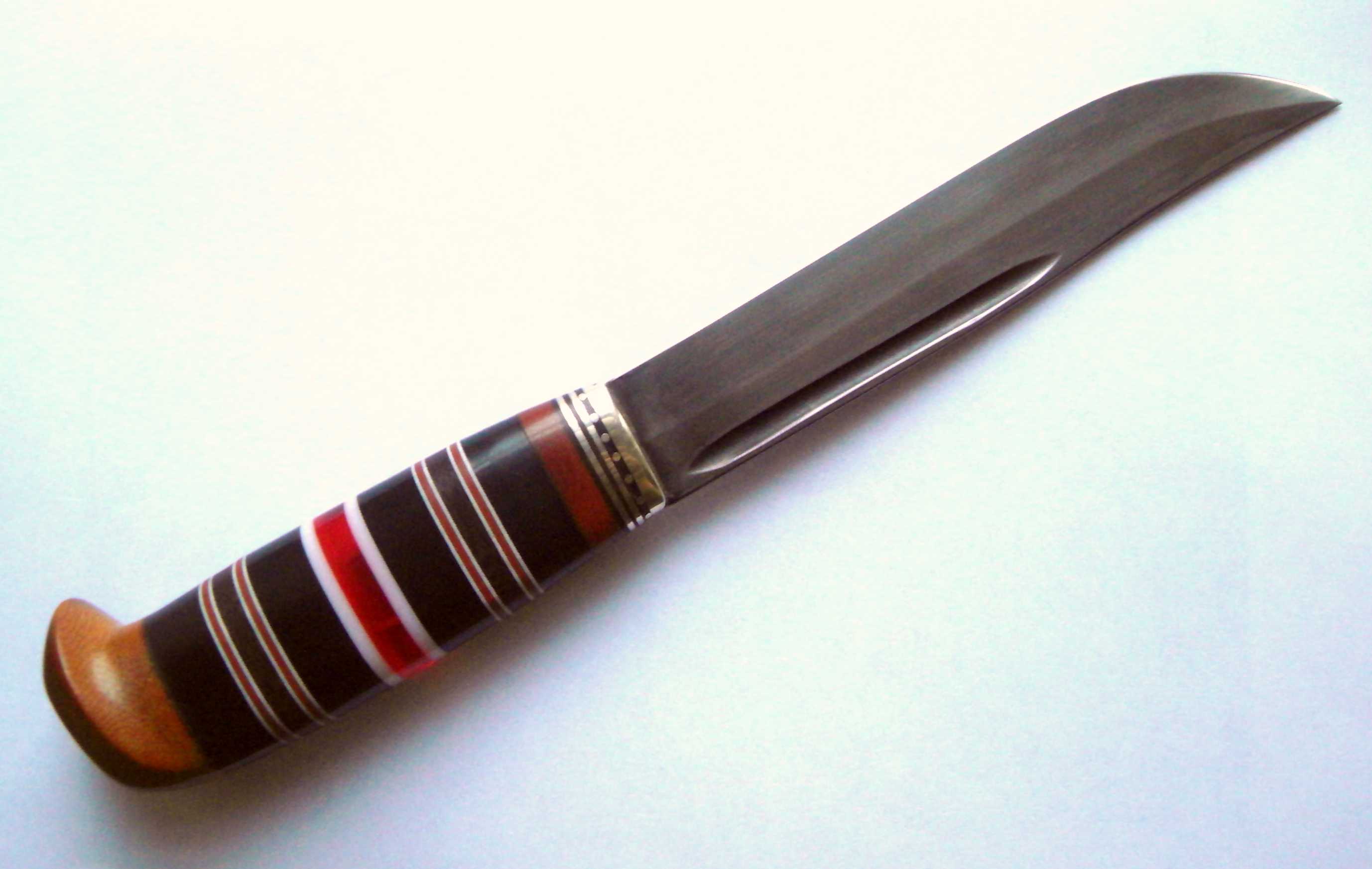

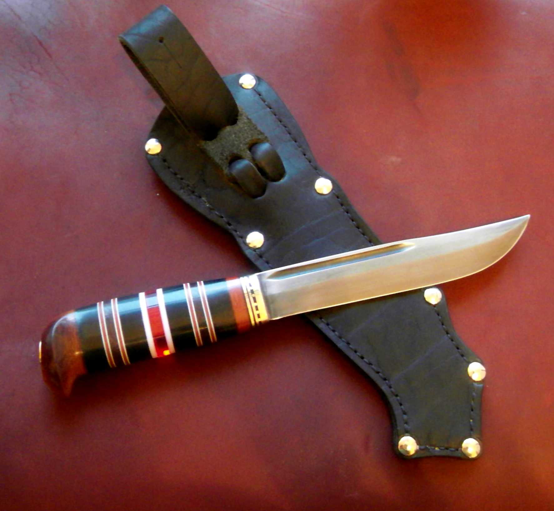

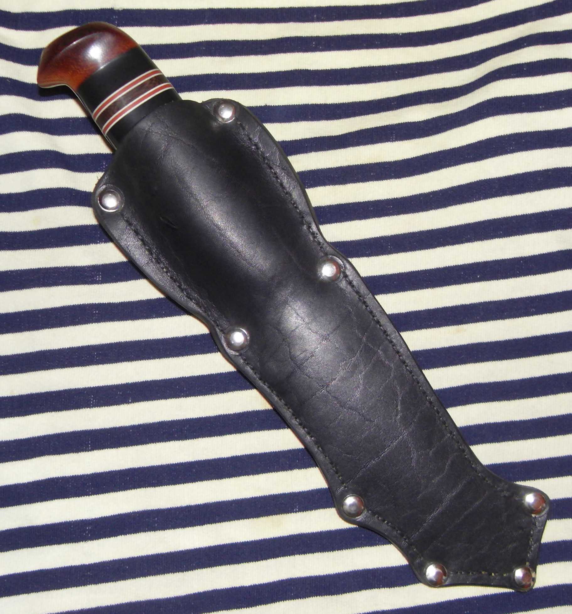

Ну вот и мой вариант «ностальгической послевоенной» финки готов!
Клинок – хотите верьте, хотите нет, но это бывший Лаури леуку. Долго я над ним измывался, делал клин в старом стиле – скругленный обушок, долы, линия спусков на ½ ширины клинка и уходит точно в носик. Длина клинка 156мм, толщина 3,2мм, ширина 27мм у больстера и 28мм в самой широкой части, у начала «щучки». Заточка с микроподводом, ради живучести кромки и чтобы камнями по спускам не царапать. Слегка траванул в хлорном железе, в основном ради темной патины «бывалого» клинка... Материалы рукояти – микарта разных оттенков, черный кореан, фибра разная, плексиглас красный и белый матовый. Больстер и шайба тыльника – мельхиор. Монтаж сквозной, рукоять 119мм. Ножны финского типа, кожа, чепрак 4мм. Нижняя часть, куда входит клинок, пропитана на горячую карнаубским воском ради жесткости, верхняя часть просто с воском прополирована – она должна сохранять гибкость. Подвес полужесткий + петелька, чтобы вешать на пуговицу.

Не, вы что! Это смертельный номер :D Я её так наточил, что вообще... В самом конце решил чуть-чуть ещё полирнуть грибок; полирнул, всё хорошо, любуюсь... А что это за соринка на клинке? Присмотрелся - а это мне с подушечки пальца пластинку кожи срезало, причем так тонко, что даже кровь не пошла...
Кстати, подозреваю, что "в сапоге" ножики носили всё же не просто так, а завернутыми клинком в тряпицу - ибо и штаны, и голенище новое - вещи недешевые были...
