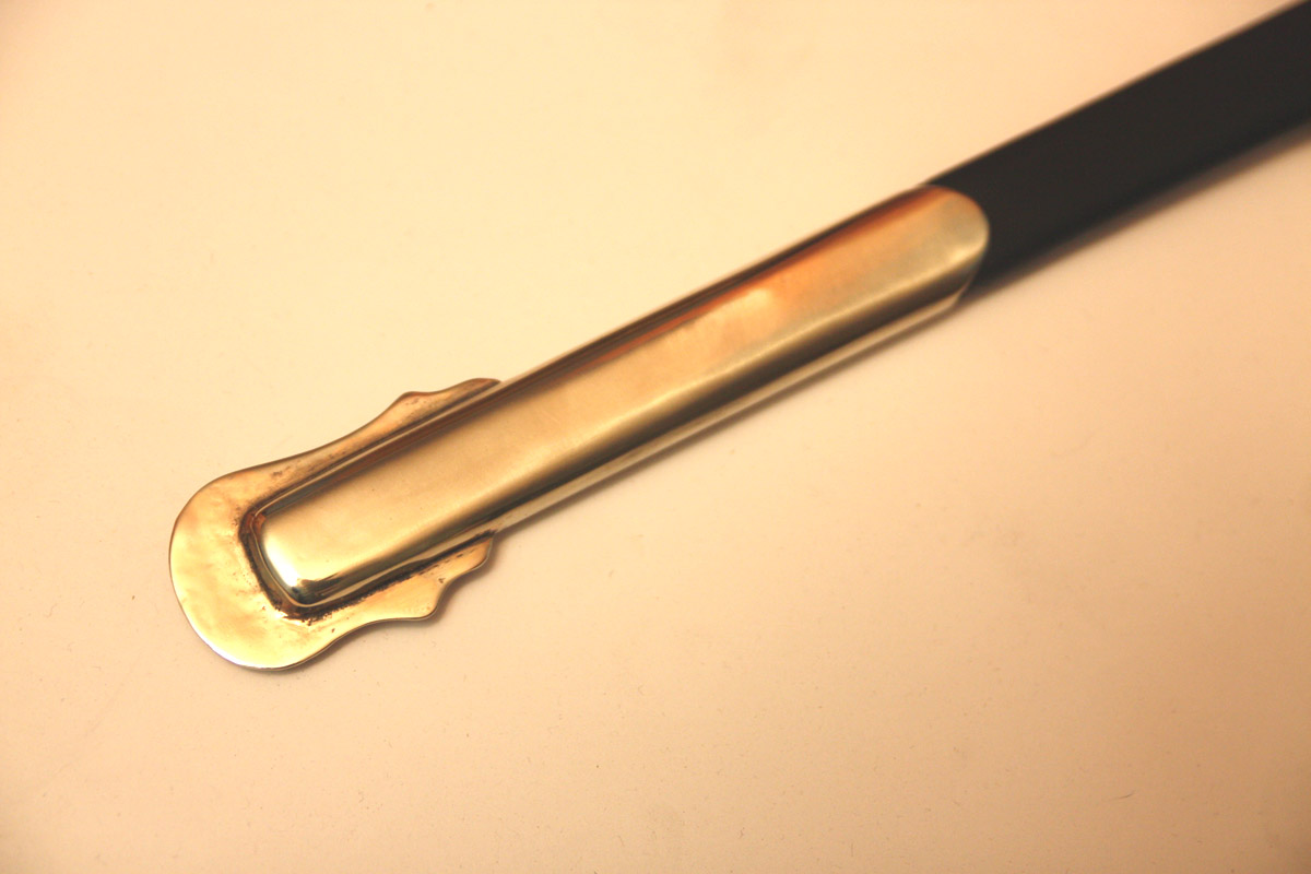

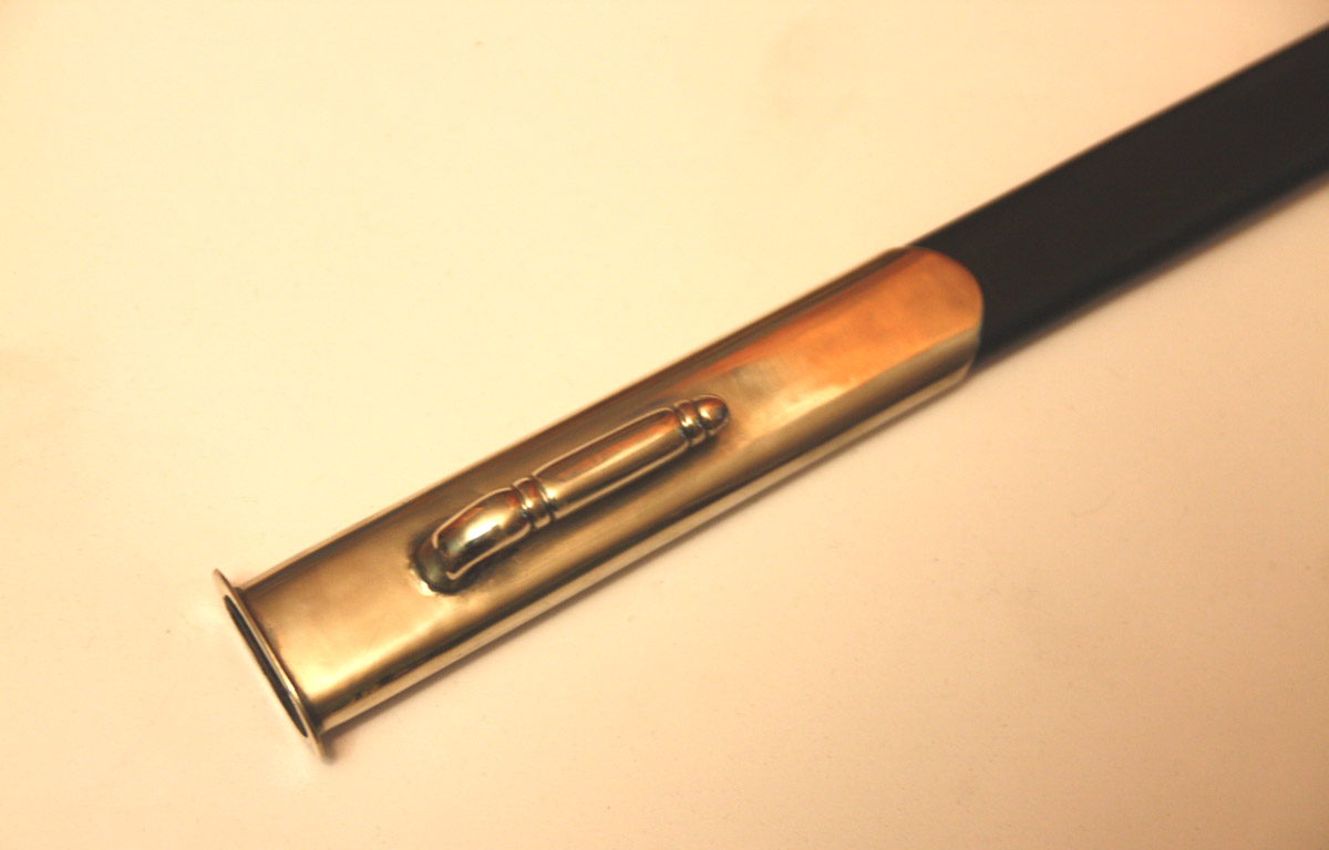

Случилось так, что обратились ко мне с просьбой сшить ножны для прусской шпаги, и в качестве образца дал ножны от похожей шпаги...... и всё бы ничего, но вот где взять фурнитуру :?: :roll: ....вопщем договорился с одним ювелиром о создании оковок, за три дня сшил кожанную рубаху запоров пару заготовок, да отвёз ювелиру.....и вот, что то пошло не так, ювелир приболел, вальцы сломались, вобщем забрал у него уже преобретённый мельхиор, и попорся восвояси, ....с мыслями где раскатать метелл до нужной толщины.....впомнил о старом знакомом у которого есть ювелирные вальцы , да и на ювелира дядька учился, вроде как договорились, отвез....и опять на моём пути образовалась стена, нихрена не может кроме как кольца делать, ну чтож, спасибо хоть вальцы есть....раскатал сам металл за 10 минут, забрал своё барахло и поплёл домой с грустными мыслями....о "ювелирах" так сказать..... :roll: :lol:
Ну, чтож, делать нечего, работа должна быть сделана любой ценой :evil: ......взялся делать сам, вооруживщись телефонными советами Деда Димы, начал потихоньку своё горемычное дело.......заранее договорившись, что если не справлюсь,
то приеду в Выборг на мастеркласс. :)
Но человек я ленивый, и ехать за тридевять земель, мне чисто влом :roll: :oops:
Выколотки уже были подготовлены после пошива ножен, ...как говоритца бери да гни....купил кияночку резиновую, и взялся за это неблагодарное ювелирное дело :mrgreen:
Долго ли, коротко ли но за день подогнал гнутьё для пайки...ох, как чуял, что паять придётца, недаром на кружечке тренировался...... :)

Добрый ты Игорь. :lol: ....самое смешное, что и за деньги такая же хрень, привозишь людям работу, а такое ощющение , что людям оно нах не надо, вот еслиб просто так денег привёз, то да, так нет же, надож заморачиваться, чтото делать..... вот за эти 2 оковки 5000 рублей дают, и вот теперь их сам и зарабатываю :evil:
Чесно скажу, еслибы не обещал сделать, наверное и сам бы отказался, слишком запарно, и неумею :oops: ......но раз взял, то хоть вывернись наизнанку, работа должна быть выполнена любой ценой :evil: :lol: .....может оно и к лучшему, а то я уже полгода как собираюсь научиться паять горелкой. :?
П.С.-добавляю потихоньку фотки в первые три поста. Двигаемся помаленьку :)

Да, я это сделал, теперь бы ещё всё отшлифовать, и можно завязывать с этой темой.......Не просто скажу я вам, ох не просто. :roll:
(фотки сверху, как обычно)

На этой неделе хватит результатофф, и так уже 2 дня с этими оковками вожусь, так что придётца подождать....лично мне вот этого результата за глаза, остальное уже обыденно, ......напильнинг, шлифовка, и сборка....вопщем, ничего интересного. :)

Работа закончена.........На прощанье.
IMG_0399.JPG [ 134.94 КБ | Просмотров: 17903 ]
IMG_0400.JPG [ 124.57 КБ | Просмотров: 17903 ]
