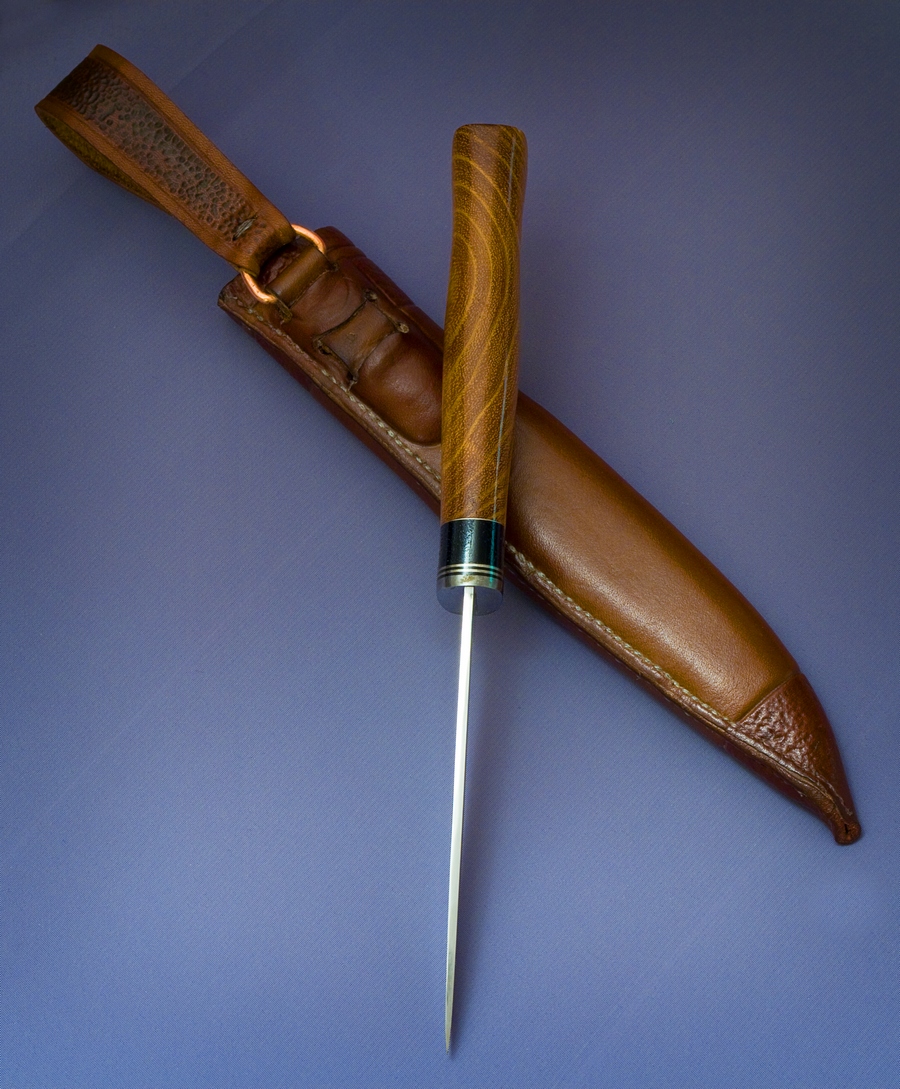

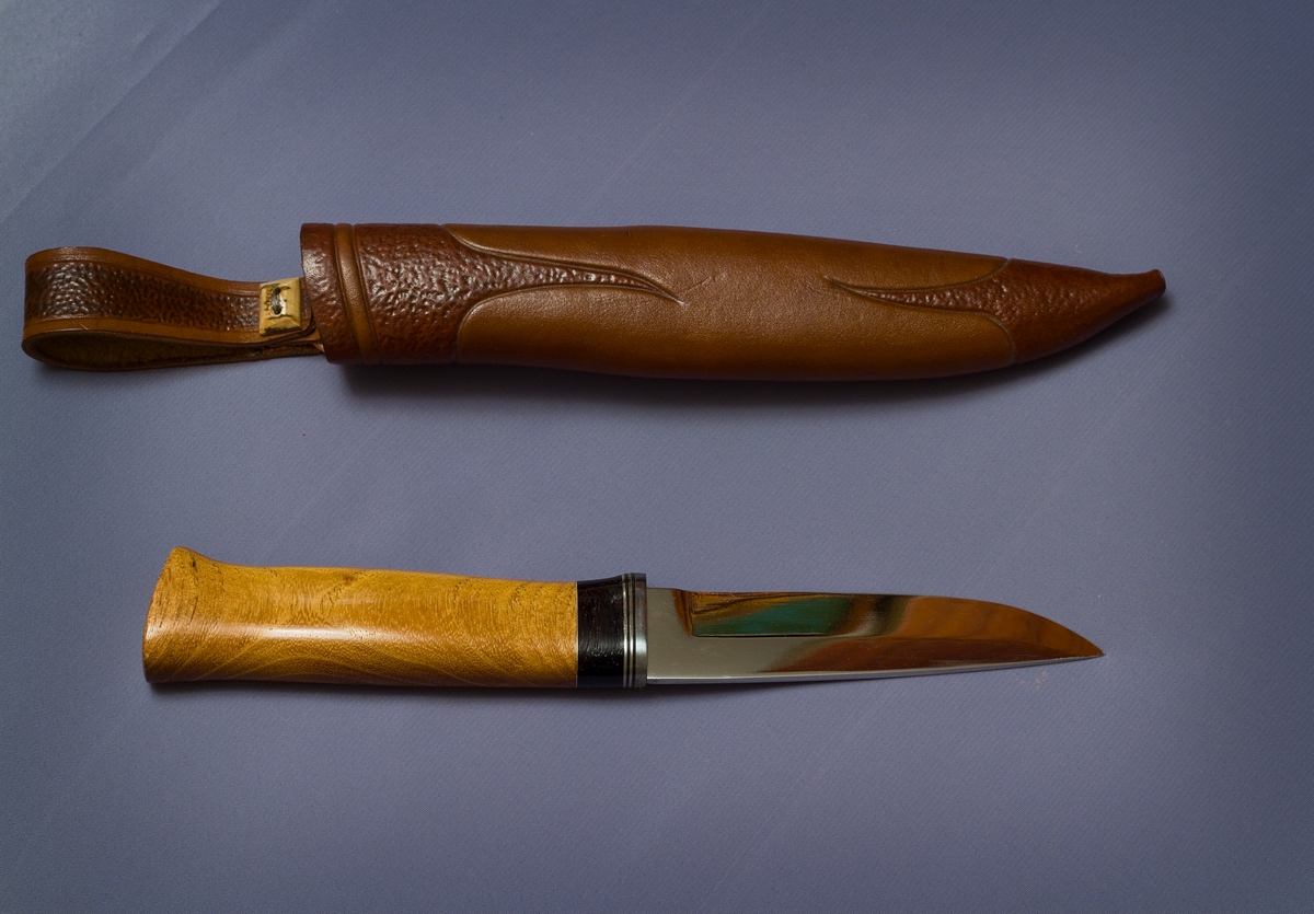

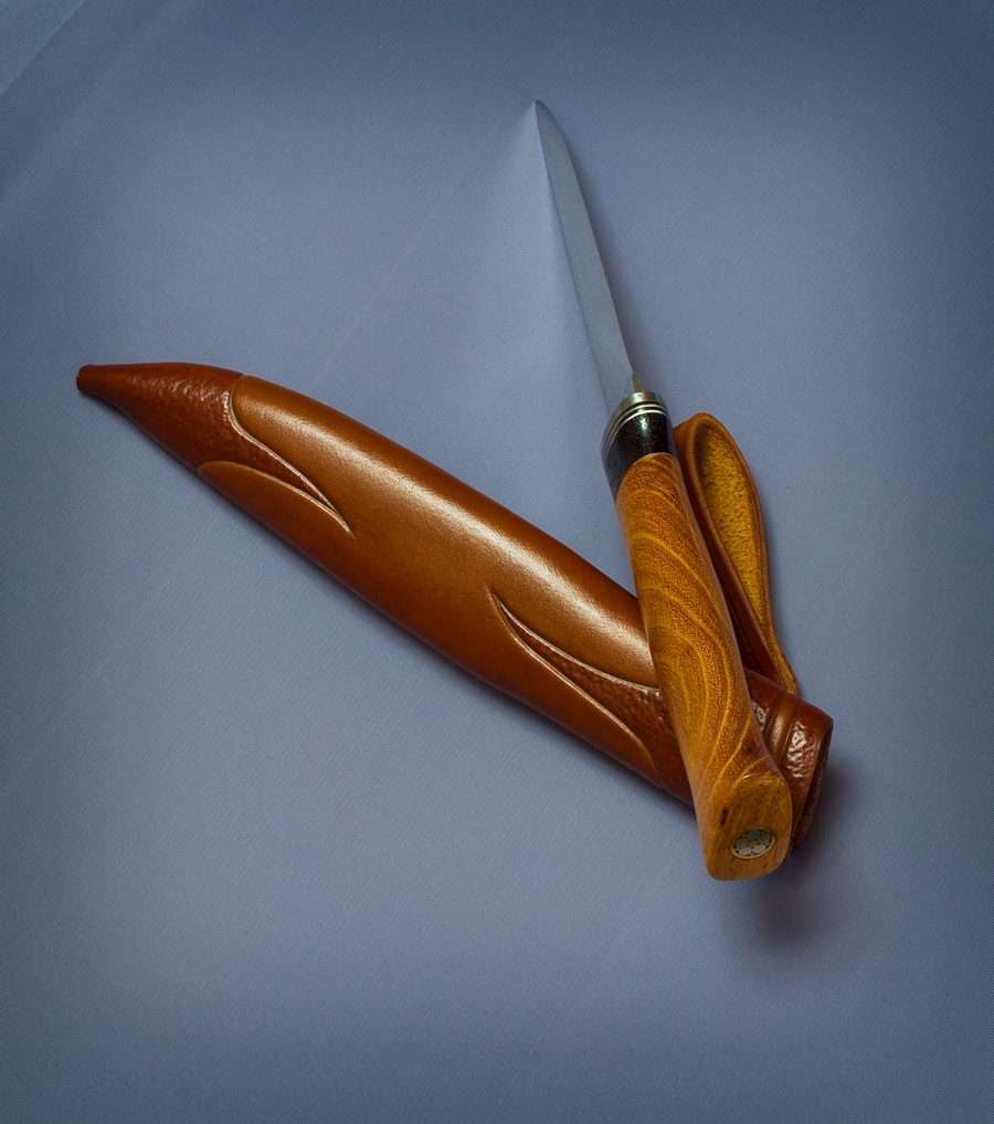

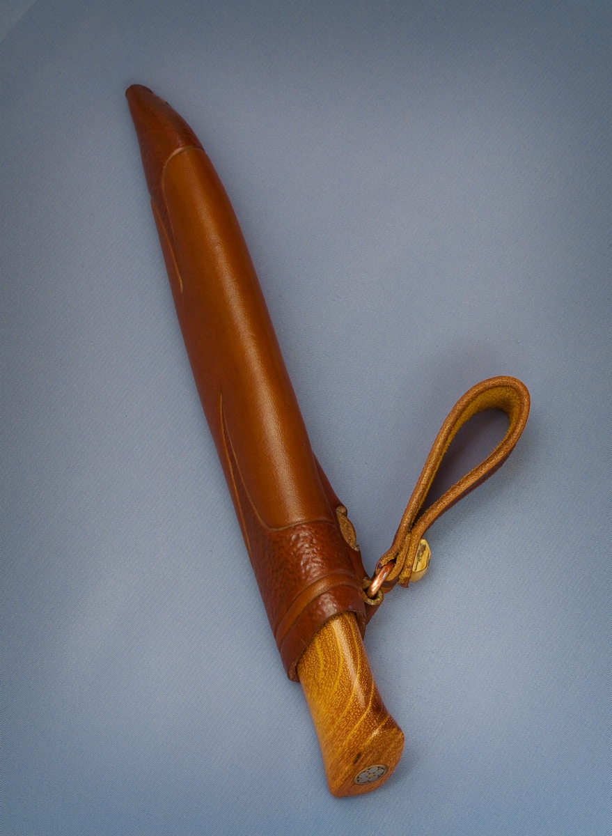

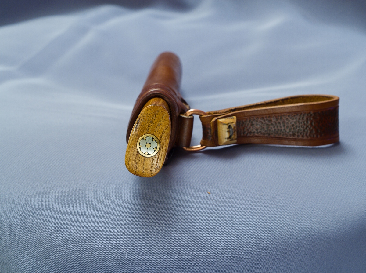

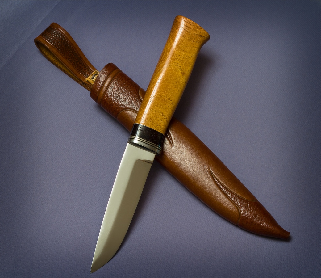

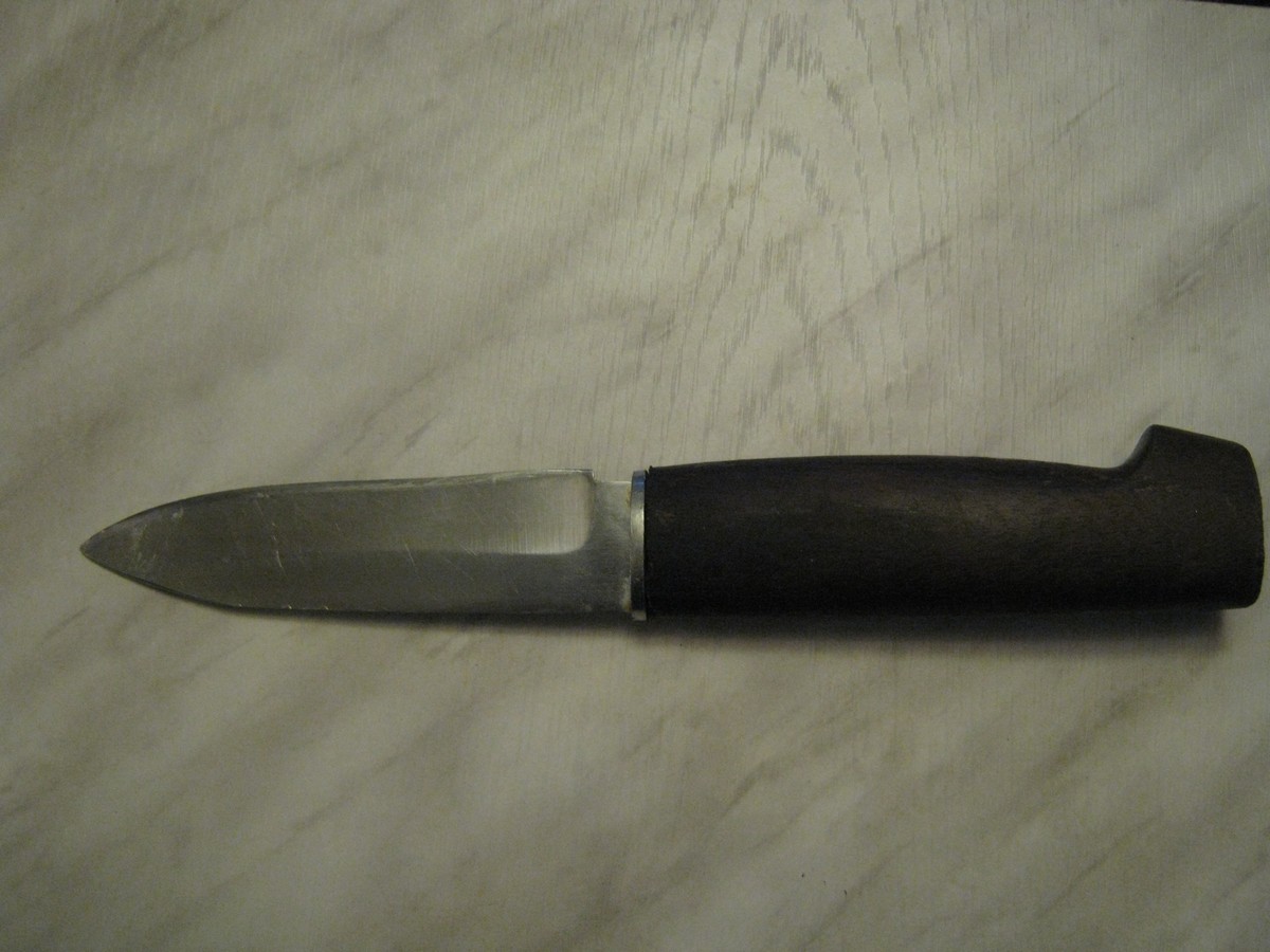

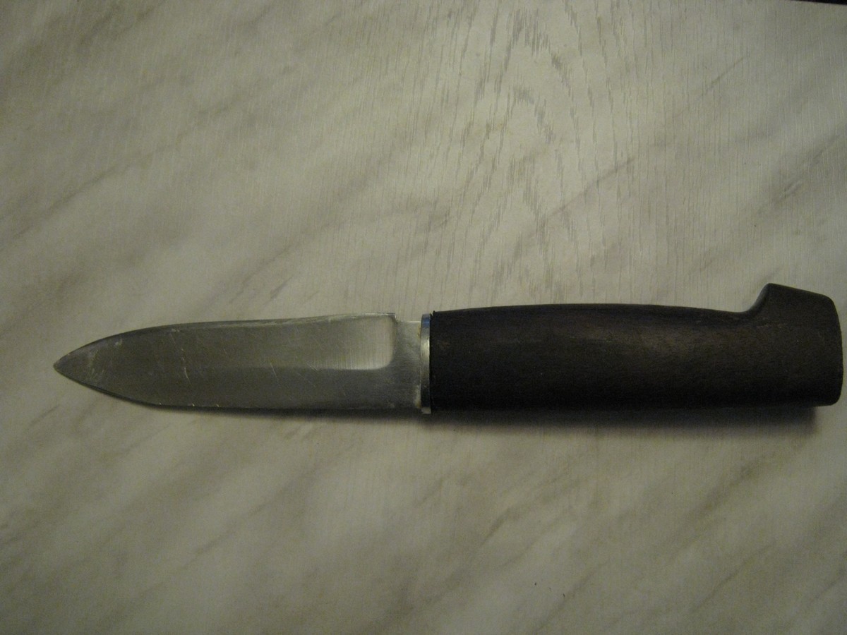

Попросили пару месяцев назад что нибудь сделать с ножом у которого своя история.
Нож приехал с хозяином с северов.Его оставил кто- то в избушке взамен плаща.
Вобщем немного подновил.ТТХ не помню ,нож давно у хозяина.

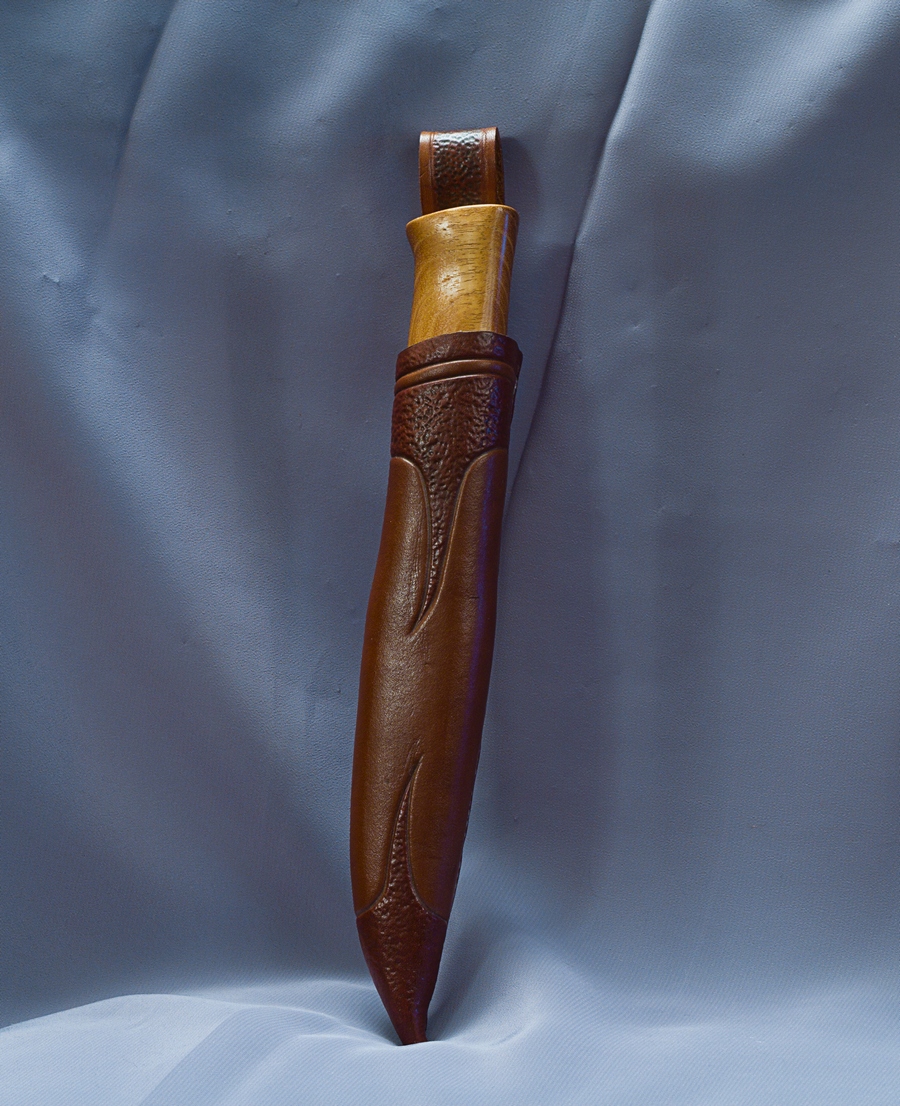

Клинок примерно 110 * 2,5 *25.Спуски были вогнутые,сделал прямые.Правда после такой линзы ,
не особо повыёживаешься. Рукоять из акации,проставки венге,фибра,нейзильбер,больстер старый -нержавейка.Монтаж сквозной на стяжку.Пин Алексея Советника,спасибо ему большое!Ножны из шороно -седельной кожи,вкладыш сосновый,тиснение.
До
IMG_1580.г.jpg [ 177.17 КБ | Просмотров: 8699 ]

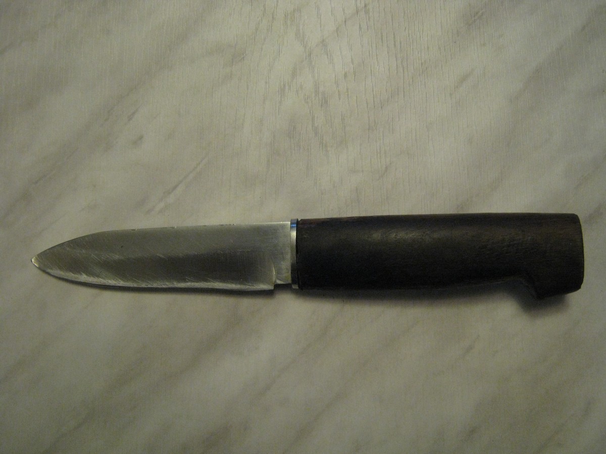

IMG_1581.г.jpg [ 172.29 КБ | Просмотров: 8699 ]
после
IMG_0935.г.jpg [ 452.72 КБ | Просмотров: 8699 ]
IMG_0932.г.jpg [ 454.04 КБ | Просмотров: 8699 ]
IMG_0937.г.jpg [ 487.38 КБ | Просмотров: 8699 ]
IMG_0941.г.jpg [ 542.71 КБ | Просмотров: 8699 ]
IMG_0942.г.jpg [ 435.95 КБ | Просмотров: 8699 ]
IMG_0967.г.jpg [ 545.36 КБ | Просмотров: 8699 ]
IMG_0968.г.jpg [ 527.5 КБ | Просмотров: 8699 ]
 Заголовок сообщения: Re: До и после
СообщениеДобавлено: Вс дек 11, 2011 0:04
гадкий утёнок превратился в симпатичного лебедя.
СообщениеДобавлено: Вс дек 11, 2011 1:30
Да уж, будто два разных ножа!
Круто.

А что за сталь на клинке, позвольте узнать? Видно что нержа, а твердость?

Похоже на клапанку,закалён неплохо,но без фанатизьму,рез хороший,не мылит,бреет легко.Советский надфиль едва царапает клиночек.

чем делали финишную обработку клинка? пескоструй?

Не, это фотки так передают.
Шлифовал до 2000,потом немного полирнул,хотя можно было обойтись и шлифовкой.
Хозяин планирует его как работягу на всякий случай.

Клапанка это что то вроде 40х13, вполне неплохо, умудряются ее до 57 калить.

скорее - 65х13. очень приблизительно. ИМХО

Просто на глазок не определишь,но на40 не похожа.
