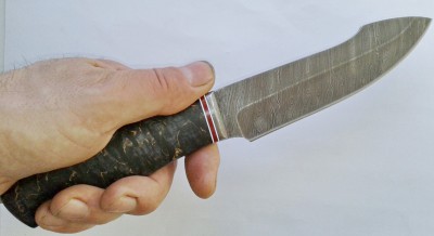

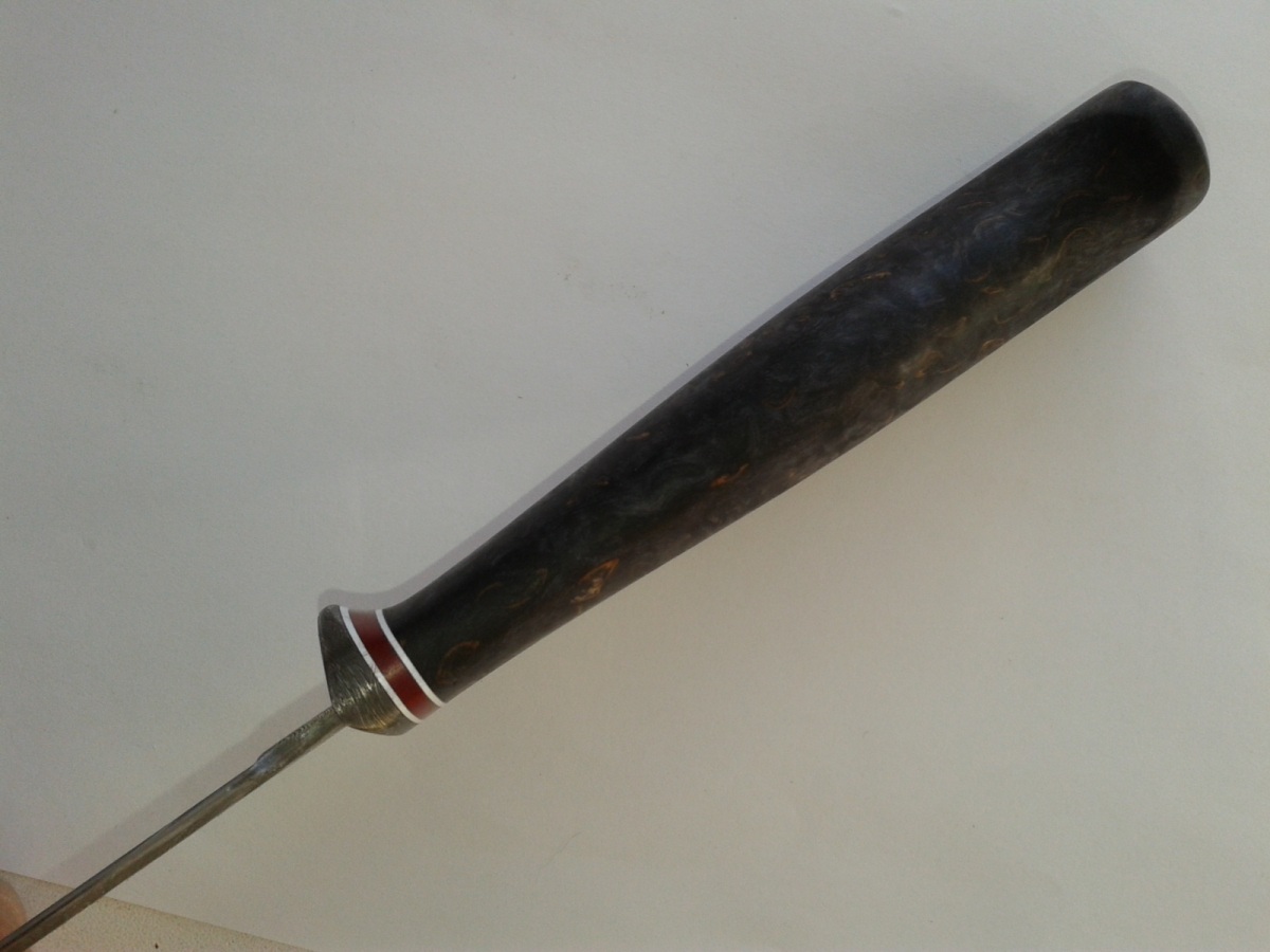

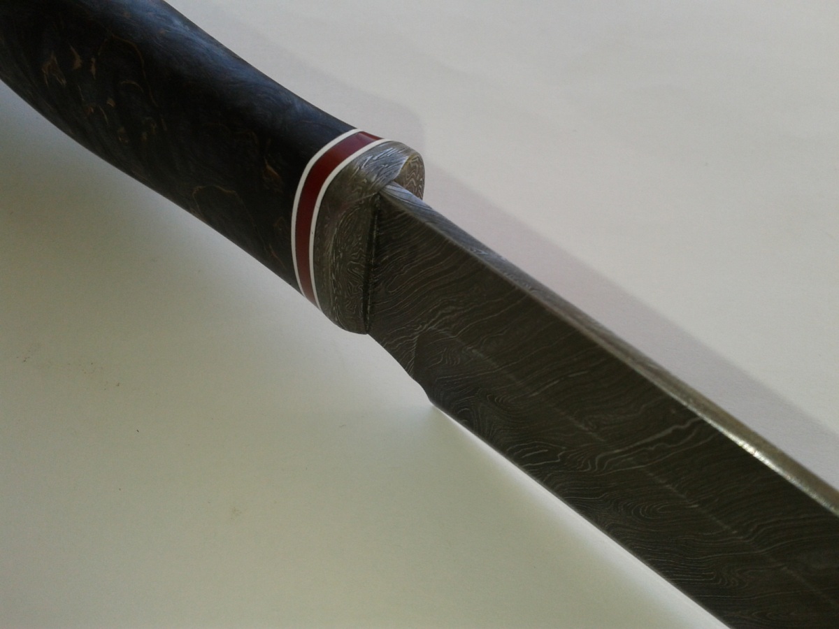

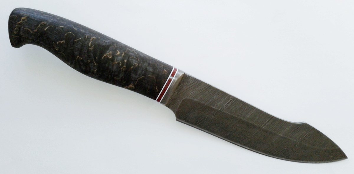

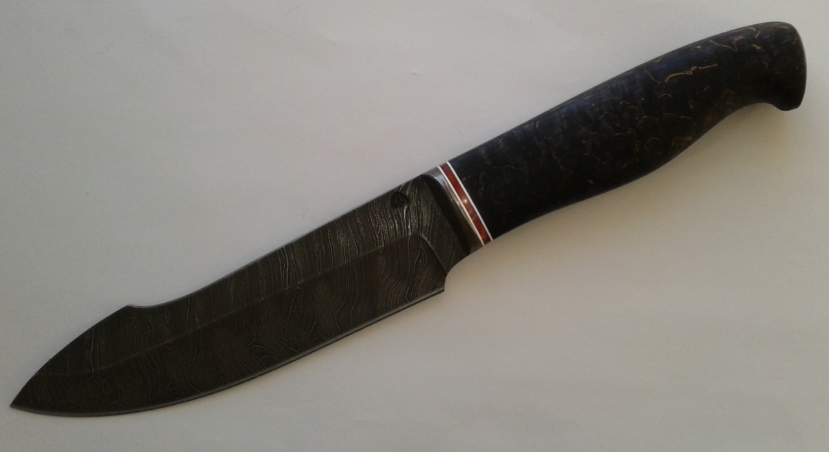

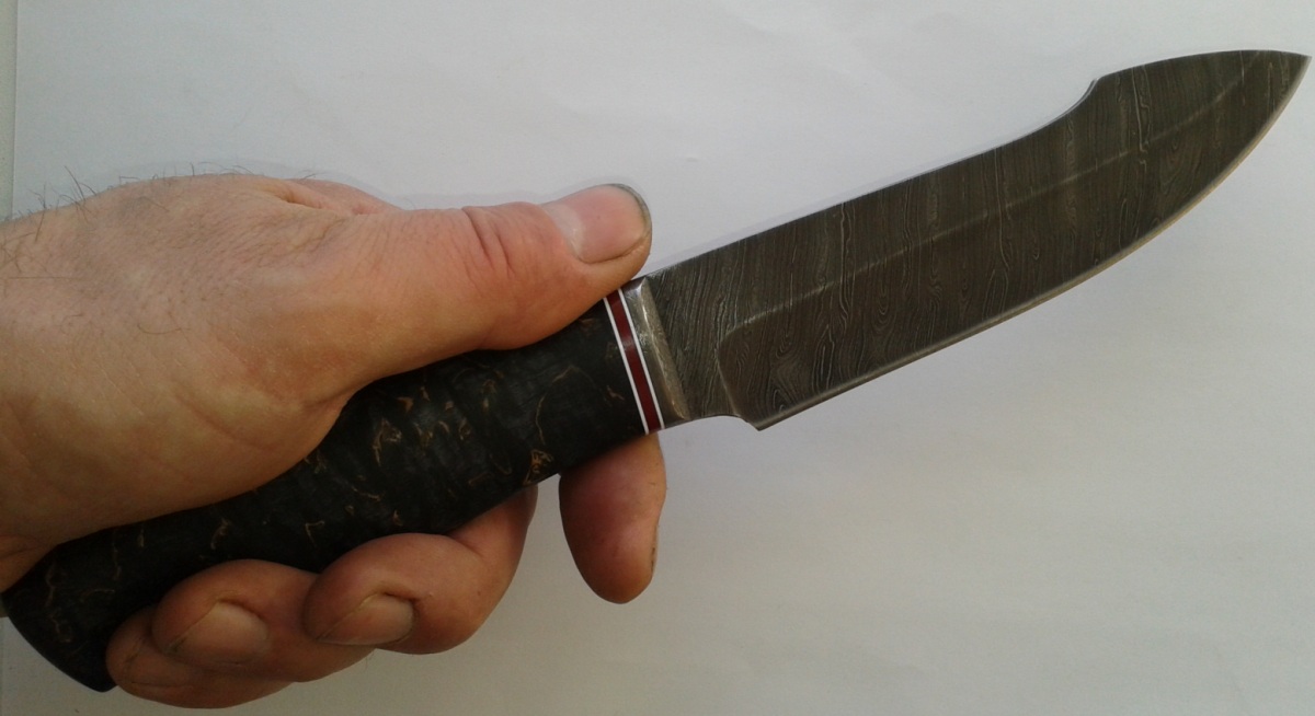

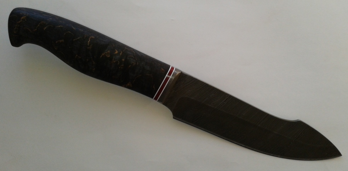

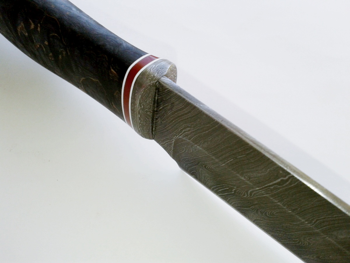

Приветствую мастеровых . Подумалось мне что кухняриков давненько не было на страницах . Осмелюсь продемонстрировать одного из представителей.Дамасковый клинок,тонкий в меру ,2.4 мм.Крашеная карельская берёза ,странно стабилизированая (всё равно впитывает воду).Но с этим недугом я справился с помощью льняного масла.Не смог удержаться от бокового упора.Белые пластиковые прослоечки с красной фиброй,должны были (по моему скудному мышлению) несколько разукрасить тонированную дровишку.Размеры...не помню,но точно вменяемые,обычные.Буду ждать комментофф под фотами . :wink:

Отличное исполнение! Необычный дизайн! Больше нечего сказать.

После непродолжительного экспериментального эксплуатаца на кухне он мне показался несколько широковатым .А может это мнение появилось из-за торможения на продуктах по причине травлёного клинка .

Хорошая работа. Мрачноват немного ИМХО :roll:
А клин Ваш?

Это я фотограф такой :oops: .

Клинок от Мастерской Федотова .Очень даже неплох.Послесарил я его немного.Так ....чуть-чуть.

Ну, вот....не моё, не понимаю я этих форм :roll:
тыльник слишком узкий, взлёт обуха к кончику вапще не понимаю, это только на скинерах оправданно, а на кухне ...ну нах.
Да и дамаск на кухни не камильфо, впрочем, уже обсуждали не раз. :wink:
фотки темноватые, но верю, что сборка хорошая. :)

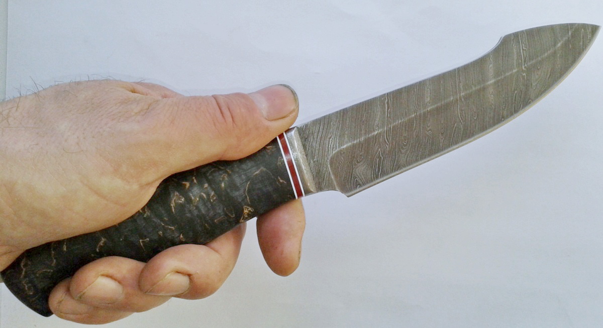

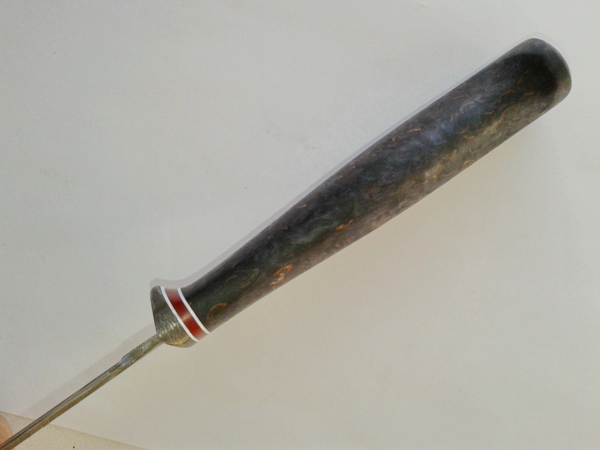

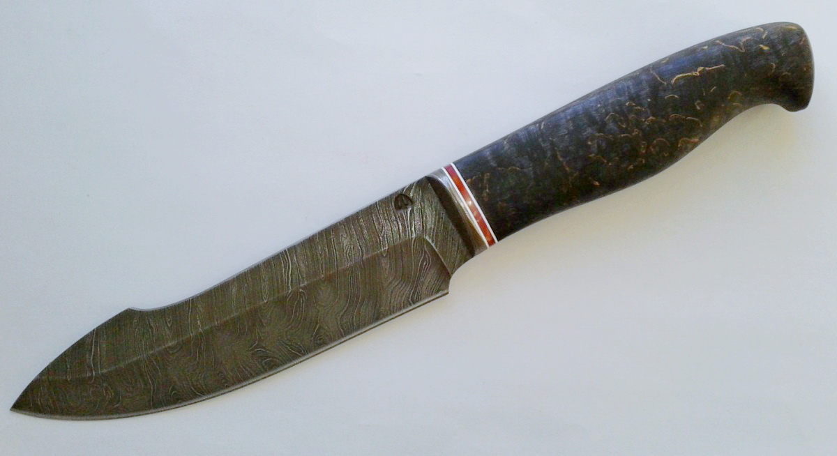

Немного поколдовал...

Нож понравился. Надо как нить попробовать такую форму рукояти. Насчет дамаска на кухне я согласен с Сашей-wolff.

Самоделкину сенкс.

Саш ,я не призываю всех следовать за мной . Всего лишь показ ножа ,не более.И я не утверждаю, что мне он очень понравился абсолютно во всём .

Хорош! И форма, и материал и исполнение!
