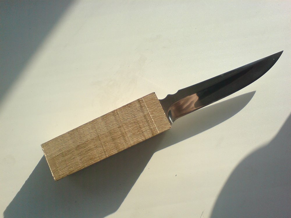

Сломал китайца, остался клинок.
Ттх: 148,30, 3.6, хвостовик 42мм. Рукоять ясень. На 402 клей. Сталь похожа на 440.
777.JPG [ 84.99 КБ | Просмотров: 13430 ]

А вы батенька провокатор... :mrgreen: :mrgreen: :mrgreen:
Сталь похожа на 440, дерево напоминает дерево, изделие похожее на нож )))))))0000

можно узнать кто вам продает дуб как ясень.? хвостовик 42мм :mrgreen: :mrgreen: :mrgreen: мне этот нож уже нравится :mrgreen: :mrgreen: :mrgreen:

В магазине продают, называется коробка дверная ясеневая.

вас жестоко обманули, это дуб..

ровненько так брусочек выпилили. я так понимаю что уже влеен клин. и больстера не будет?

Брусочка явно по размерам не хватит. Сначала бы эскиз нацарапать с размерами, а потом уж на материал переносить.
( Дверь 2200мм)

Ну что же, хороший нож получился. Клинок блЯстит не реально, сразу чувствуется крутая 440я. Рукоять из бесподобного ясеня, строга, лаконична и стремительна. Я вообще считаю, что кубические формы для рукояти самые оптимальные!
уже вклеен, не будет больстера.

хвостовик короткий, ставить больстер это еще забрать минимум 3-5мм
хвостовик можно нарастить

Прежде чем делать нож стоит всетаки ознакомиться с его анатолией и что для чего там надо. Тот же больстер нужен не для красоты он несет еще одну важную функцию по распределению нагрузки. А так у вас получиться что при любом мало мальском силовом резе клинок просто вырвет из рукояти.

Ну это приваривать надо, а такой возможности нет, а трубку клепать это фигня. Он и так никуда не денется.

Больстер не может держать клинок, он сам прижимается плечиками и держится за счет крепления хвостовика в рукояти. Единственно что можно предположить это что больстер может мешать раскачиванию клинка, но это тоже не реально, так как угол настолько мал, что больстер просто будет ездить с клинком по торцу. Поэтому это туфта все. Единственно зачем нужен больстер это защита хвостовика от попадания туда влаги и защита торца от сколов и гниения.
Вырвать 4.5мм хвостовика правильно вставленного в ясень с клеем 402 настоящим даже при большом желании нереально, это я вам точно говорю, можно только разломать это место ударом на изгиб, при сильном батонинге.

та способов много: резбу нарезать и накрутить втулку резьбовую, пропилить пазик в хвостовике и соединить штифтом и т.п.
