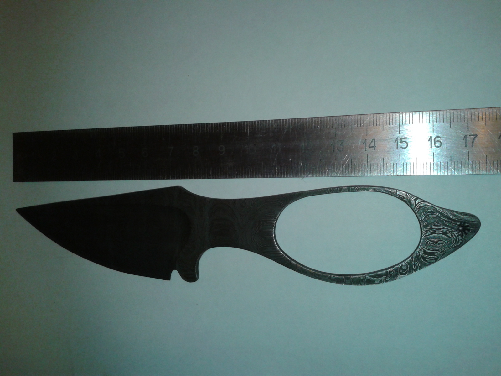

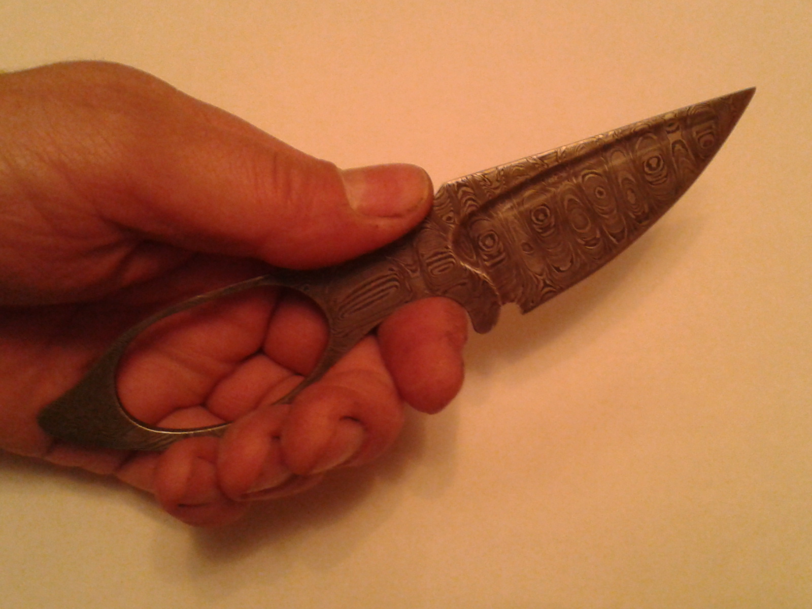

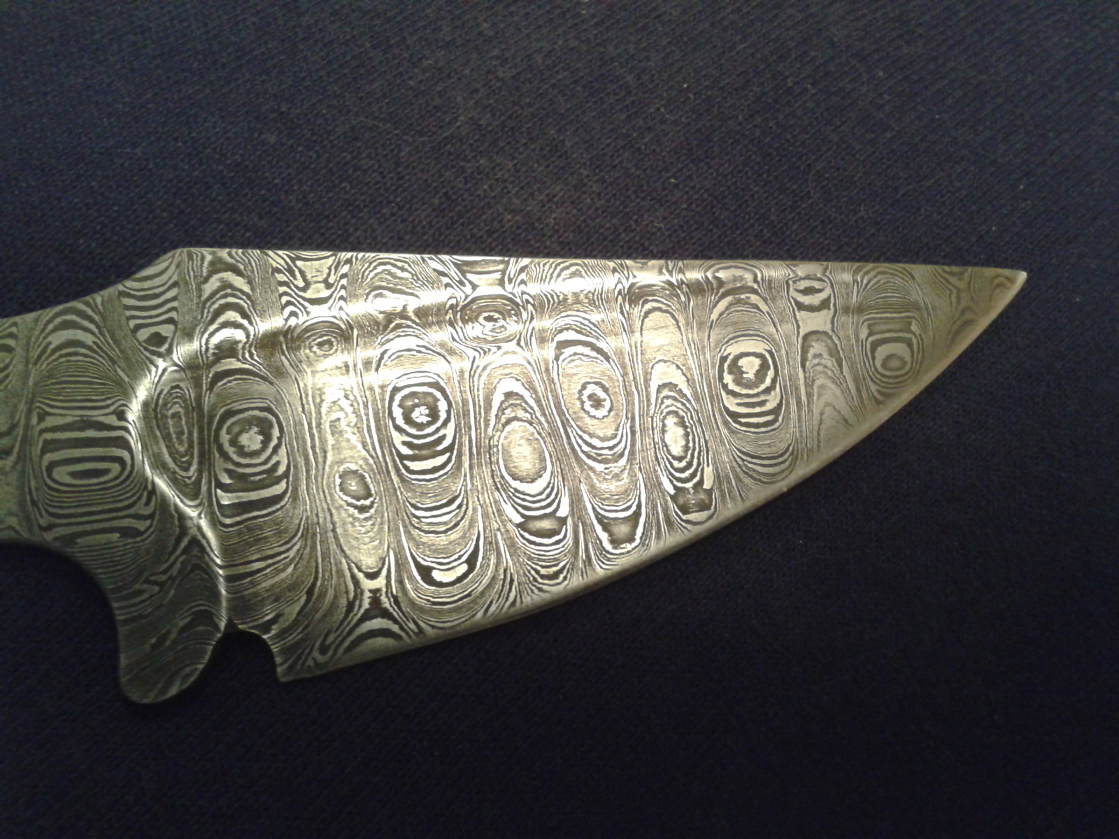

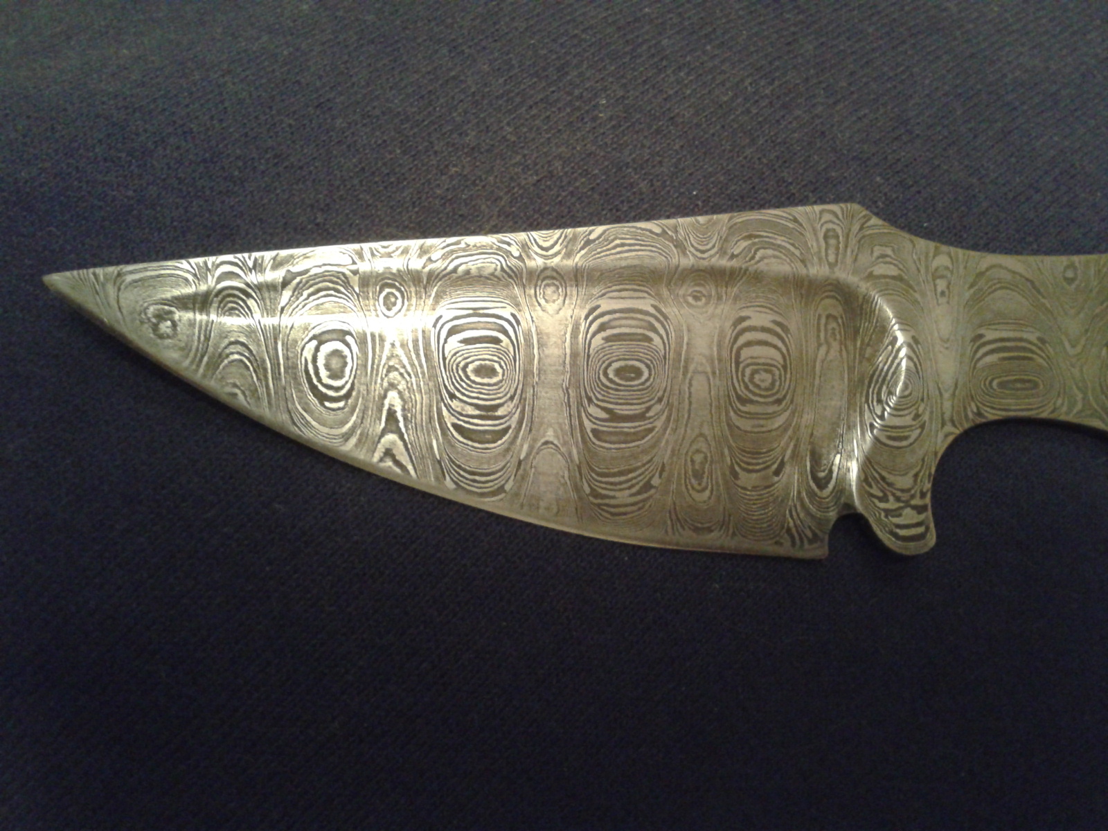

Приветствую уважаемых найфлайфинцев.Давно не выкладывал ничего для приёма мебелей .Но вот как-то решил обновить одну из своих недавних моделей .Так сказать поделка по мотивам .Ничего глобального, всё простенько ,паловский дамаск (из давнишних запасов) и немного бормашининга. Косякофф не вижу . Если кто укажет на них буду говорить что ,,художника всякий может обидеть ,, и ,,а сам-то можешь так ,, :mrgreen:

дамаск красивый. а вы - Великий экспериментатор! снимаю шляпу.

А толщина какая?

Мне понравился скелетник. Особенно дамаск.

СообщениеДобавлено: Пт дек 09, 2011 21:16
Толщина 2.4 мм. Тоненький .Ни на что не пригоден.В руке сложноудерживаемый.Сделал ... так , типа от нехерделать. Василий , не стоит такой ,,дамаск,, ничего.Полнейший отстой.Сейчас молодые павловские кузнецы с такого дамаска начинают своё познание основ .А ведь ещё несколько лет назад о таком дамаске говорили с придыханием ,закатывая глаза в небо.

Симпатичный дизайн, и дамаск его не портит, при всей моей нелюбви к этому материалу :)

А я думал в эту дырку можно засунуть пальцы и нормально держать, толщина тоже думал больше. Только сомнение места сверху снизу дырки не погнутся ли. А со стороны вроде норм.

Григорий, мебеля пошли! Принимайте! :lol: На самом деле вполне ничего, только, ИМХО, я бы дырдочку в рукояти сделал децел поменьше, т.е. что бы "спинка" и "брюхо" "рукояти" были бы на 2-3 мм потолще. Или вопсче вставил бы в эту дырдочку кусок какойнить светлой деревяхи (или кости) в форме яйца(если со стороны обуха смотреть). Только, конечно, не толстого яйца. А вопсче я и сам порой от нефиг делать могу шонить такого плану сделать, по сему, очень понимаю сей девайс.

Вполне симпотный ножик. Многим еще лететь и лететь. Тут главное, чтобы не погнулась дырка снизу :D :D :D

Интересный нож,богатый рисунок.Отверстие на хвостовике не великовато?

СообщениеДобавлено: Вс дек 11, 2011 18:29
Дырка такого размера из-за моего неуёмного желания облегчить рукояточную часть ножа.Заполнить её каким либо материалом -моё (тайное) желание.Интереснее всего будет смотреться что либо прозрачное. Думаю над этим вопросом.

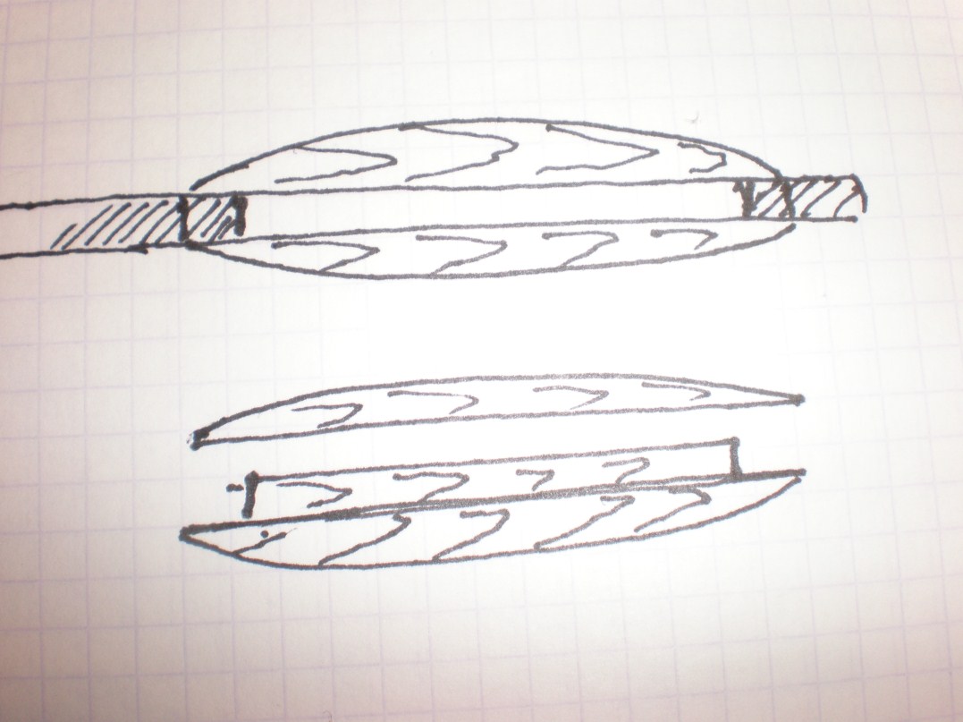

Осмелюсь предложить такой вариант:
PC121077 (1077 x 807).jpg [ 119.69 КБ | Просмотров: 10855 ]
Подобрать красивую деревяшку и склеить накладки между собой.
 Заголовок сообщения: Re: Полорукий
СообщениеДобавлено: Пн дек 12, 2011 21:27
Очень даже интересный вариант . Спасибо .
