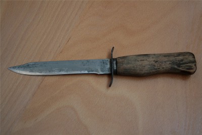

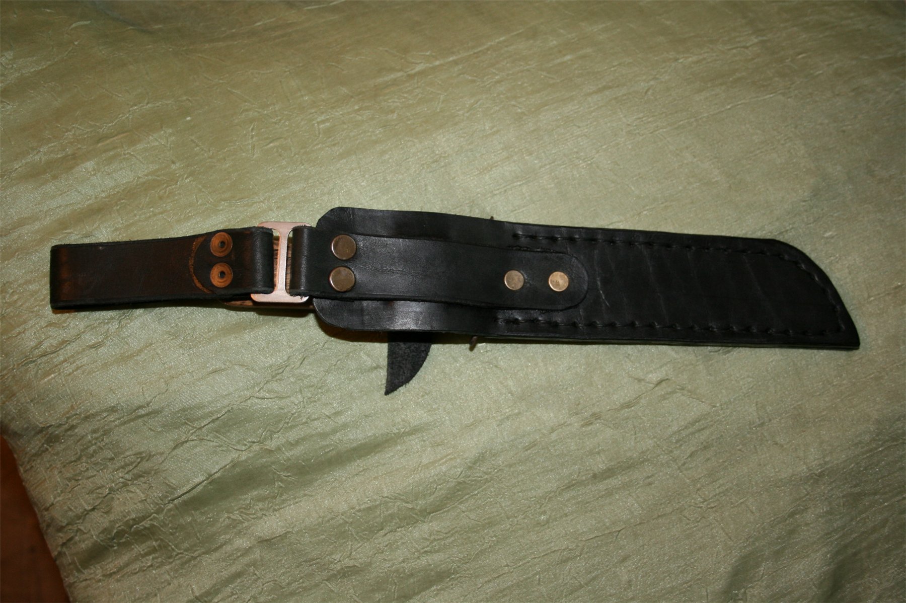

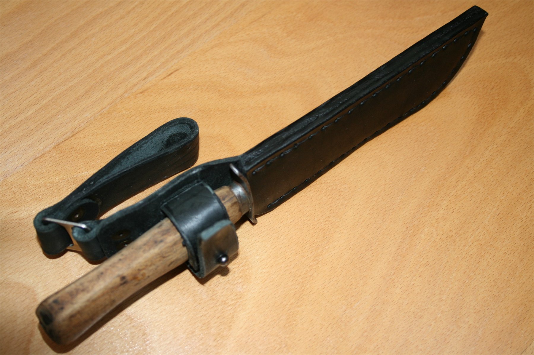

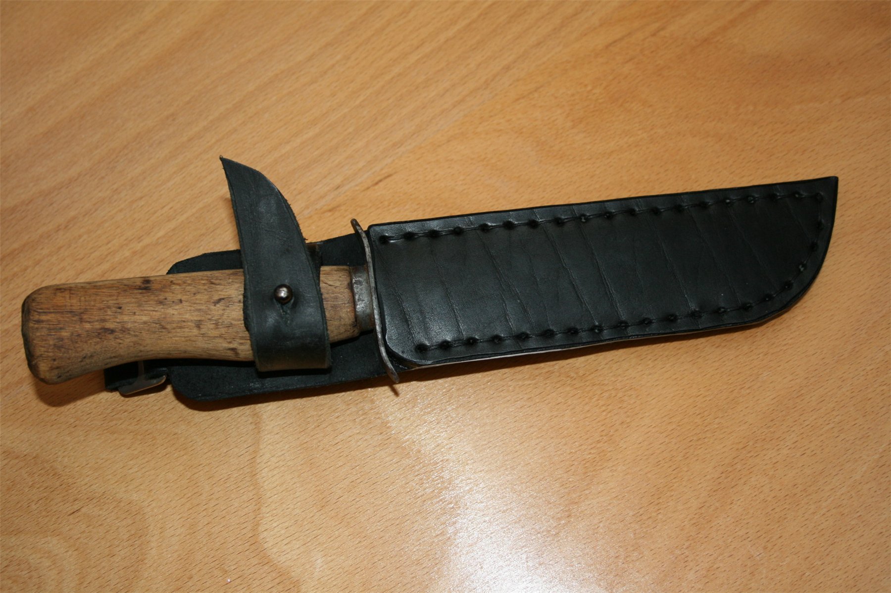

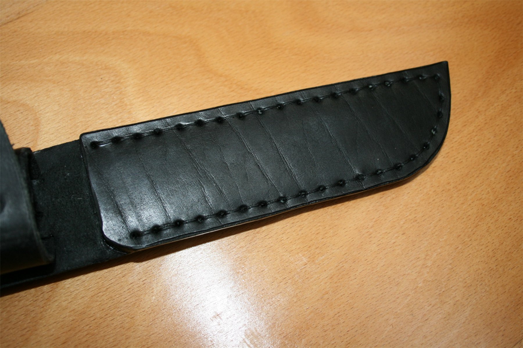

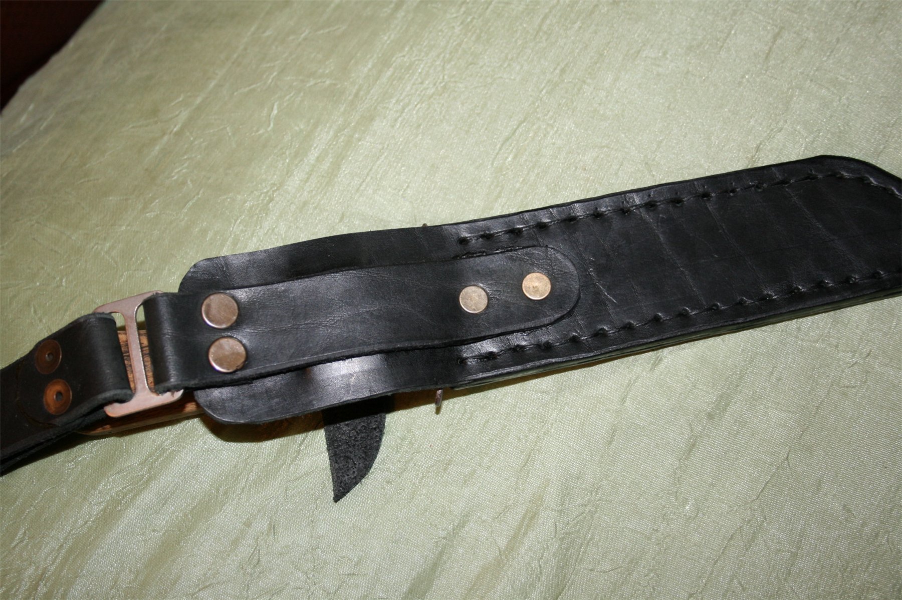

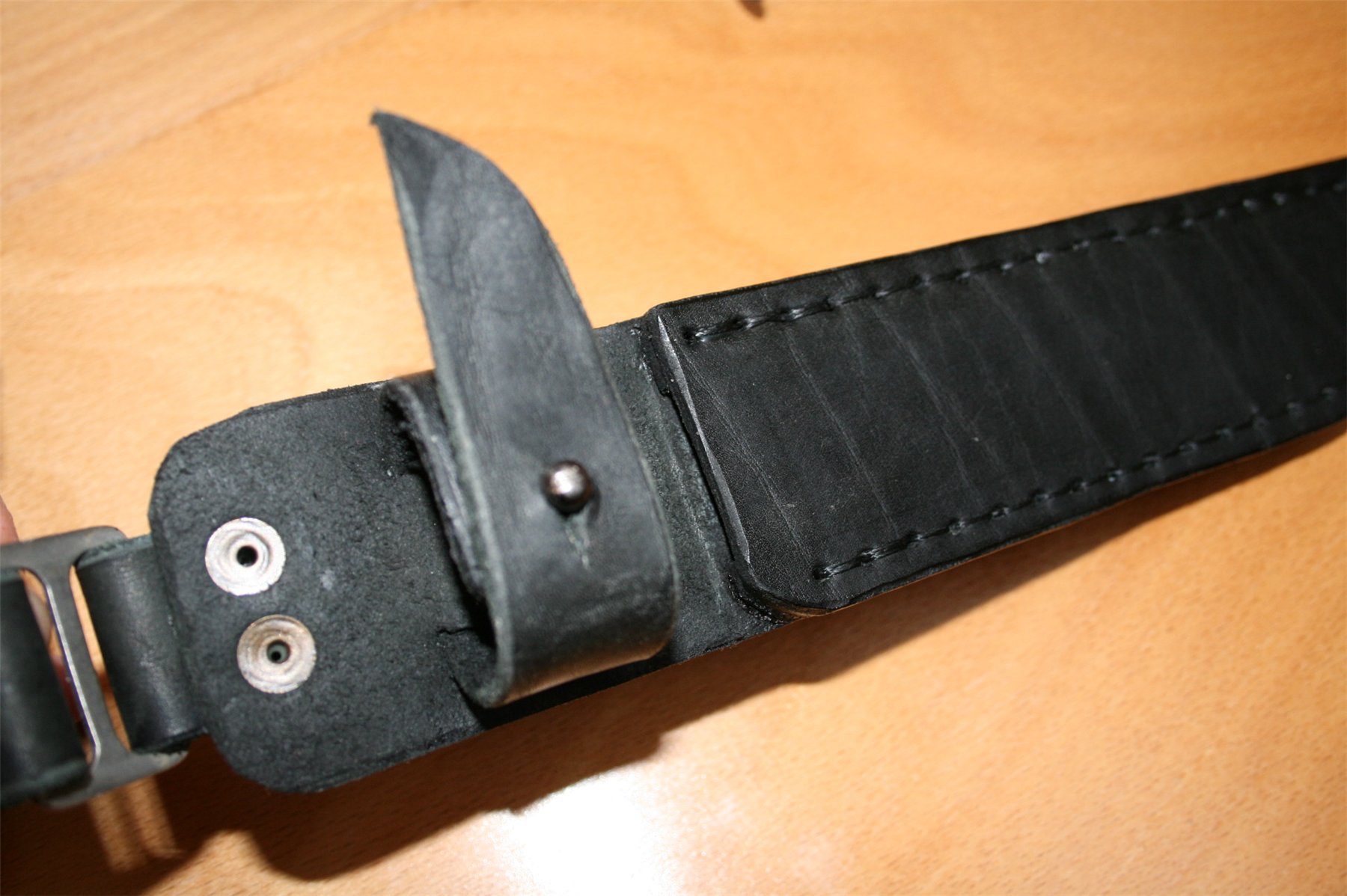

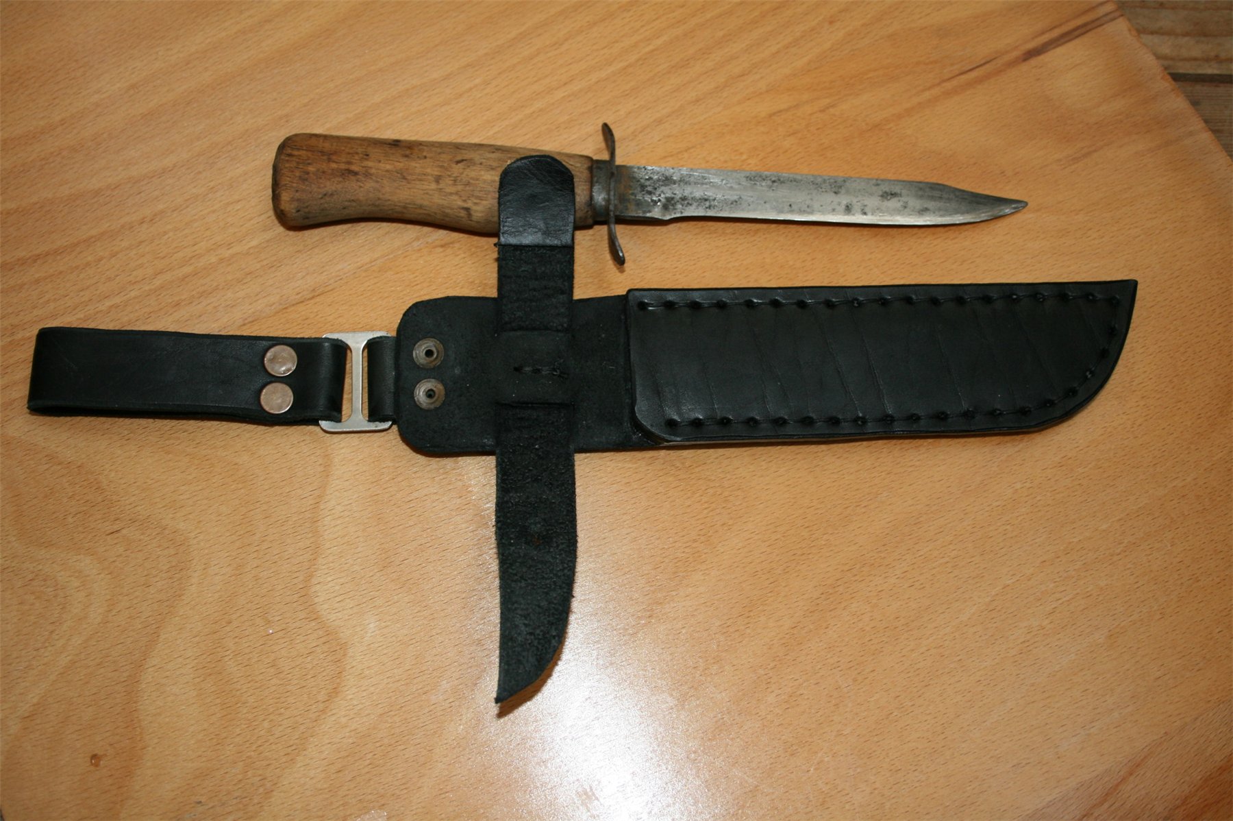

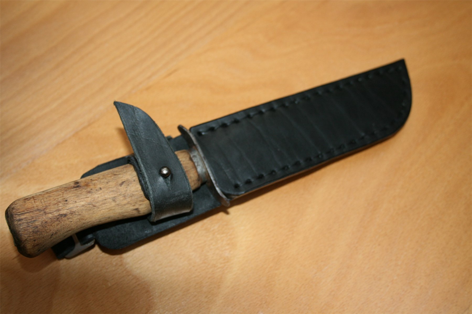

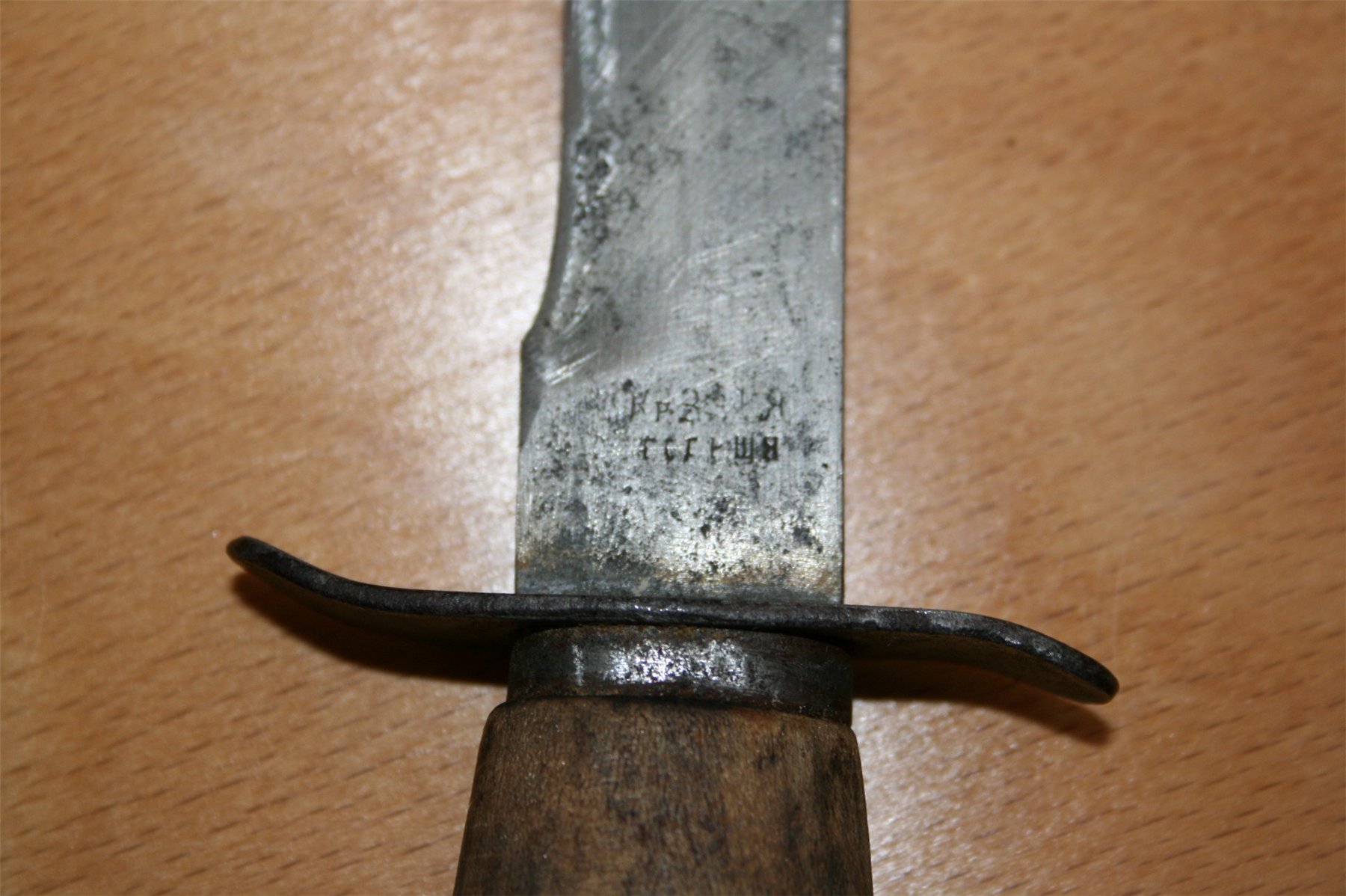

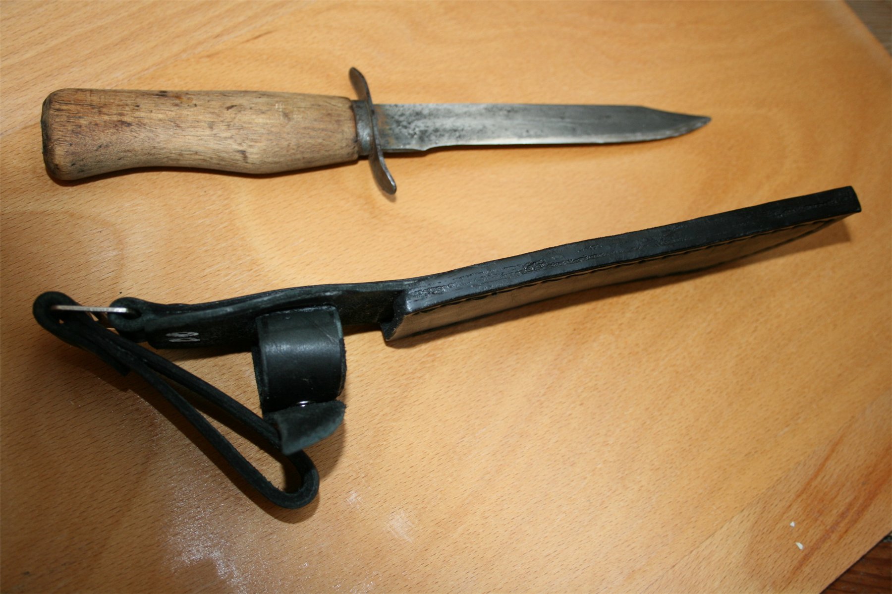

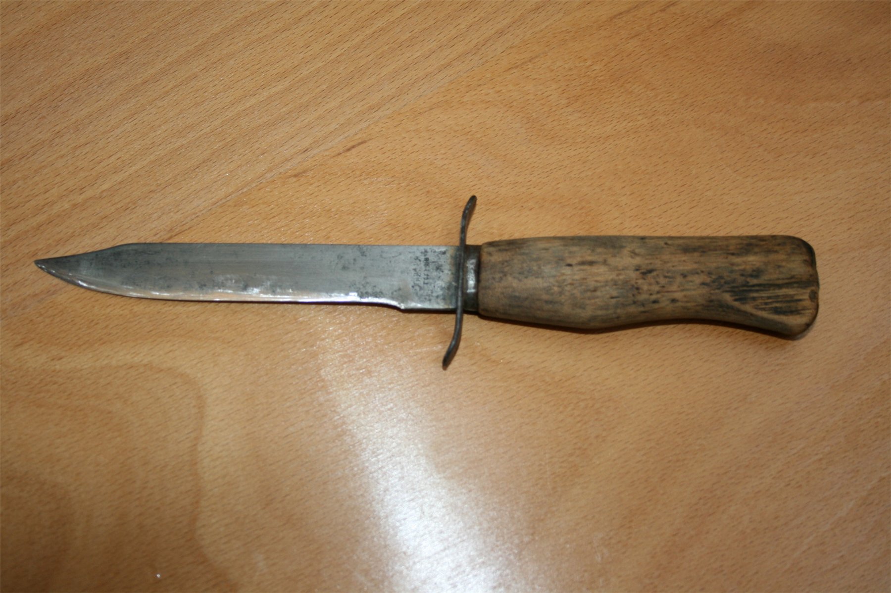

Вот принесли просили сшить ножны.
Кожа КРС,нитки капроновые вощеные,фурнитура.
Провощены смесью восков в том числе САЛТОНОМ на горячую.

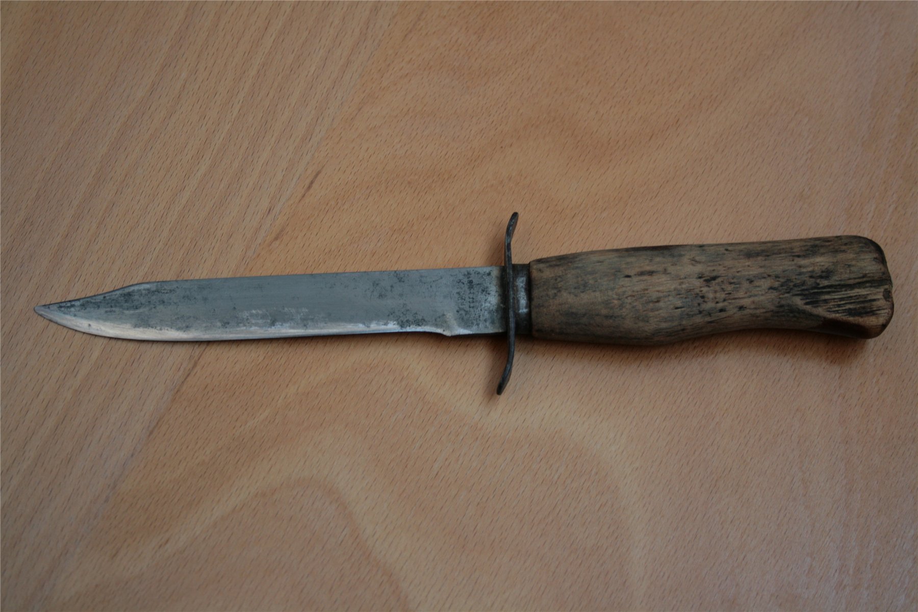

Размеры: длина общая: 290 мм; длина клинка: 153 мм; ширина клинка у пяты: 24 мм.
Клеймо производителя «Красная Заря // Городище».

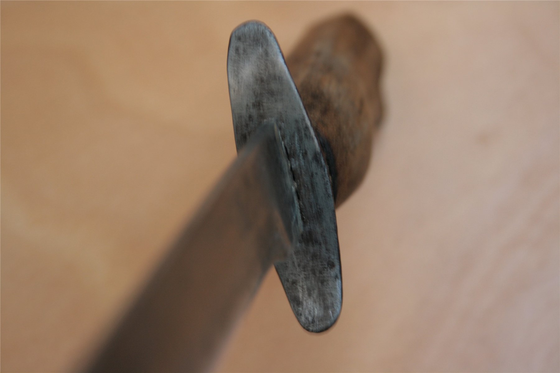

Рукоять деревянная, цельная с прямой спинкой и волнистым брюшком. Крестовина стальная, короткая, плоская, с загнутыми в разные стороны концами.
Год издания предположительно 1940-1941 г.г.

а почему Вы не попробовали сделать боле-менее аутентичные ножны?
Letsgo
 Заголовок сообщения: Re: Новая шинель для старого солдата.
СообщениеДобавлено: Сб дек 10, 2011 12:21
А какая толщина обуха у ножа? Кажется тонким.
СообщениеДобавлено: Сб дек 10, 2011 12:52
Хозяин просил именно кожанные.
СообщениеДобавлено: Сб дек 10, 2011 12:55
хозяин - барин :)
СообщениеДобавлено: Сб дек 10, 2011 13:09
поройте инет на тему НР.
dokavasia
СообщениеДобавлено: Сб дек 10, 2011 13:28
Раритетный нож. Повоевал. Шинель как раз по нему.
СообщениеДобавлено: Вс дек 11, 2011 21:13
Срочно состарить шинельку ! Такому ножу (имхо) нужна и одёжа по моде ....того времени.
СообщениеДобавлено: Вс дек 11, 2011 21:28
Точно!
Назар
СообщениеДобавлено: Вс дек 11, 2011 22:21
Дохнуло историей, даже не знаю, смог бы сам взяться за реконструкцию в виде шлифовки и замены рукояти. Ножны простые, удобные и брутально красивые, выглядят намного новее чем нож( да так собственно оно и есть). Ведь есть технологии искуственного старения кожи, было бы здорово посмотреть что получится в результате...
СообщениеДобавлено: Вс дек 11, 2011 22:37
+1
ножны не подходят по колориту, если их отдельно от ножа рассматривать, то вполне приличные...но не от этого ножа...
