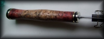

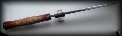

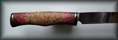

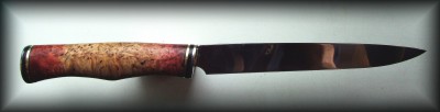

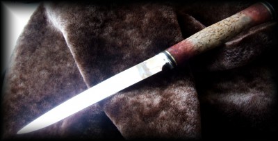

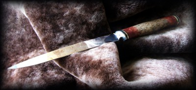

Вот такой вот вышел "хищник" ТТХ Клин Сталь 95х18 170/21/7!!!! Рукоять 124/27/20. Монтаж сквозной, пайка больстера серебром, затяжка тыльником. Металл - турецкие лиры,,фибра, латунь, Карелка в масле в вакууме, воск. Фоты не очень дома делал, сделаю ножны перефоткаю.
PS.Рукоять задрана вверх специально, для удобства, можно посчитать за косяк, думал будет лучше.вышло как всегда.

Янагибу напомнило....

вариации русского ножа.
тщательная работа!

Задранность не сильно бросается в глаза. Дулька кажется большеватой, хотя при такой толщине обуха на прочность, наверное, не влияет. За ругань вот "отшлёпать" могут.

Вполне не дурно, но дулька или как там её великовата. :? Создаётся впечатление, что клинок и рукоять от разных ножей. :roll:

ИМХО красная тонировка не к месту... Повторюсь, это только мое мнение.

Абрис не нравится. Видится, что клинок криво насажен, т.к. задран кверу

Да ,с рукоятью что-то не то . И никакая отговорка типа
здесь не катит.Но даже при таком внешнем виде можно переслесарить .Тут всех делофф - снести гарду . 7 мм толщины ,,спасут отца русской демократии,,

... особа приближенная к императору, мож и согласился бы, А так Клин изначально, был взят на выставке года полтора назад по глубокому подпитию, зачем? - до сих пор не знаю! Обух горбом, хвост задран вверх так , что не приведи господь по трезвяни увидеть! Тупья небыло вааще, спуски с одной стороны лезли на хвост....Короче утром встал и прослезился! Но как водиться - больше любви достается убогим и калекам, вот и с ним так! Хорошо, что хоть так вышло. А сталюга УХ! претензий нет! Не буду переделывать пущай живе...
