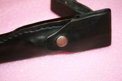

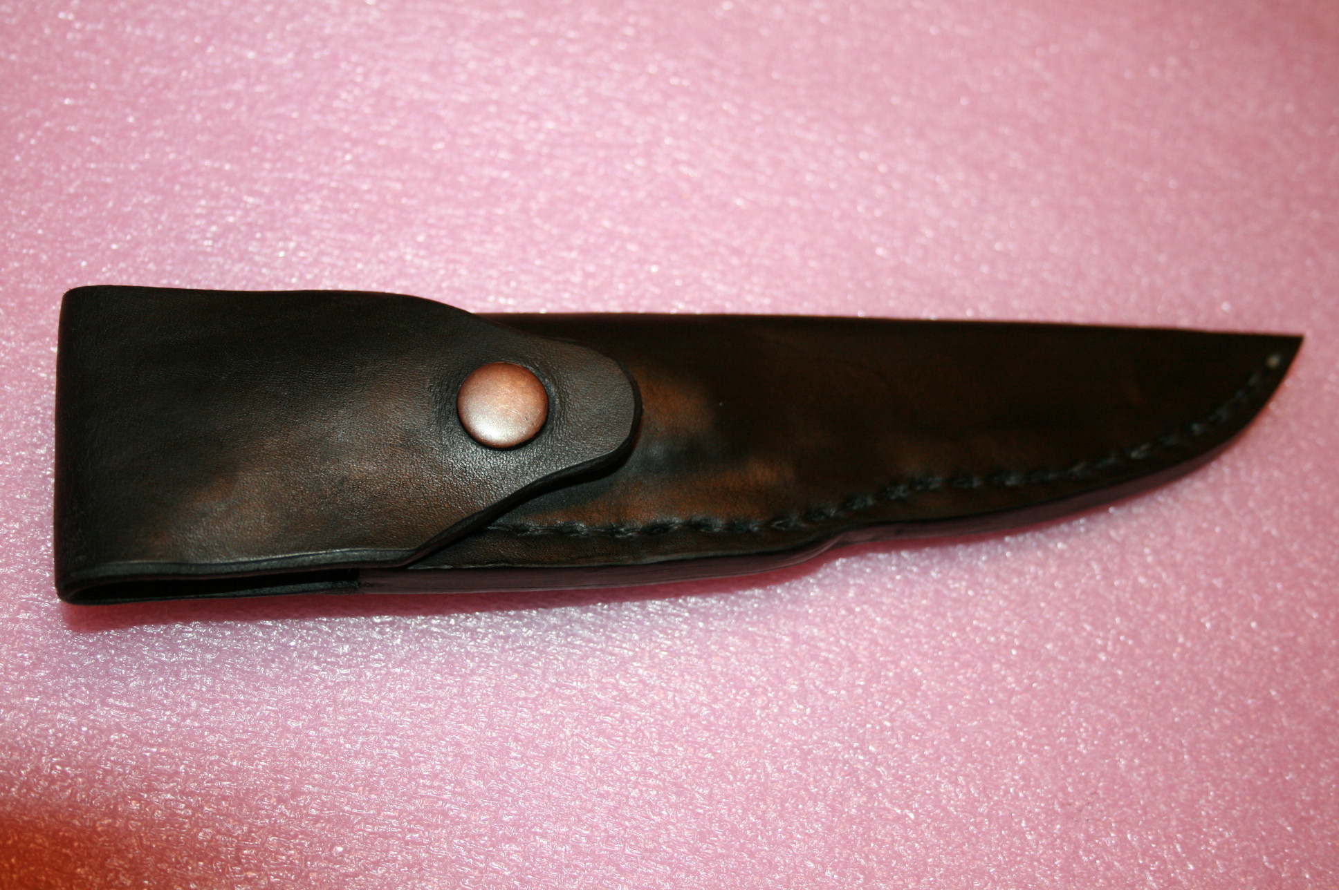

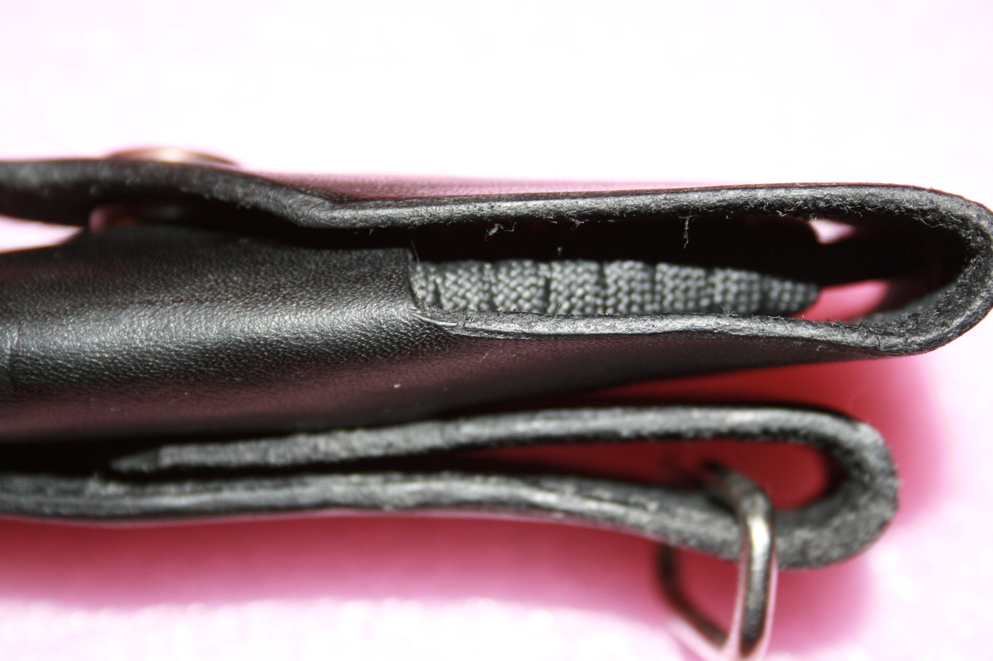

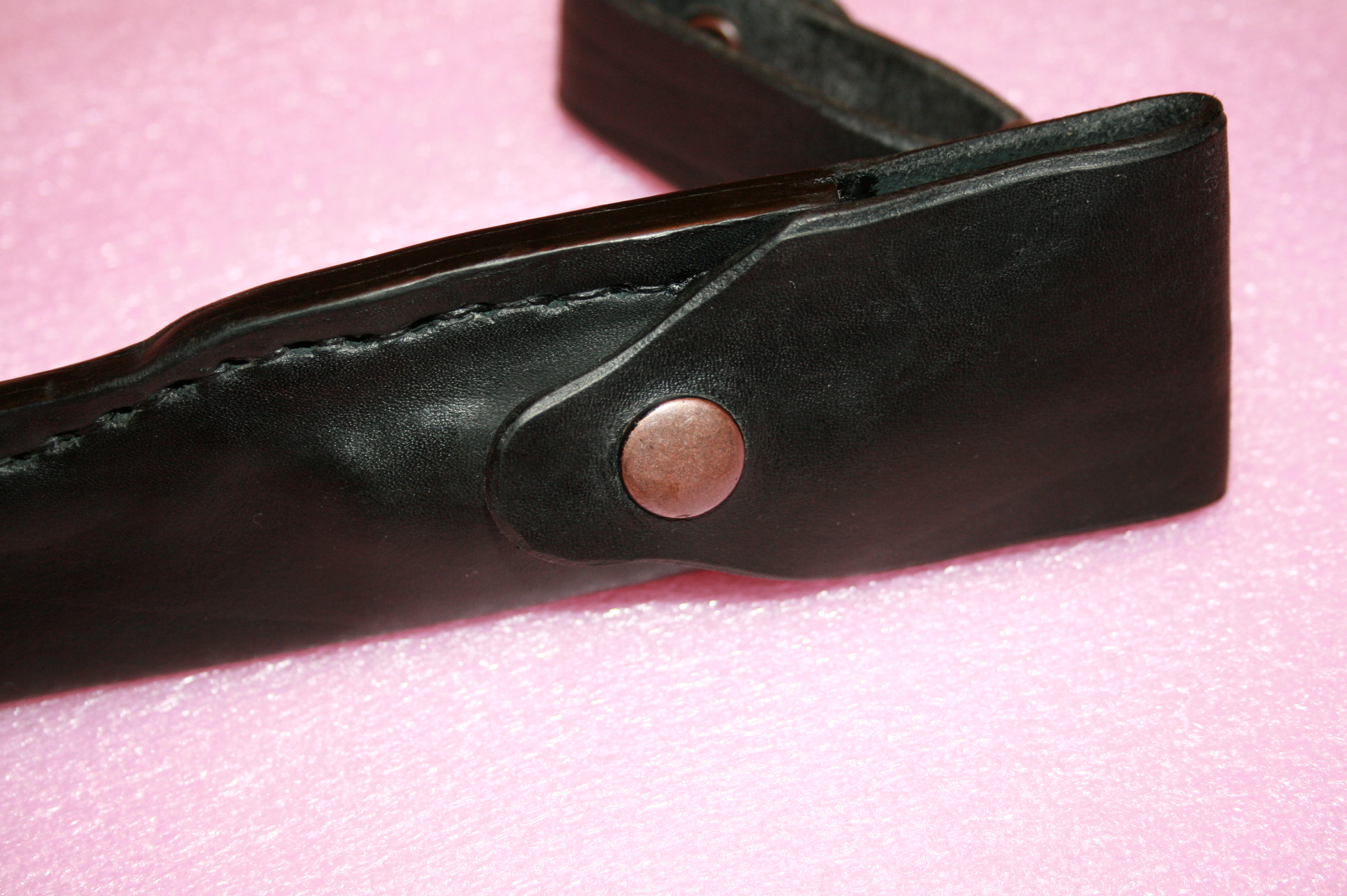

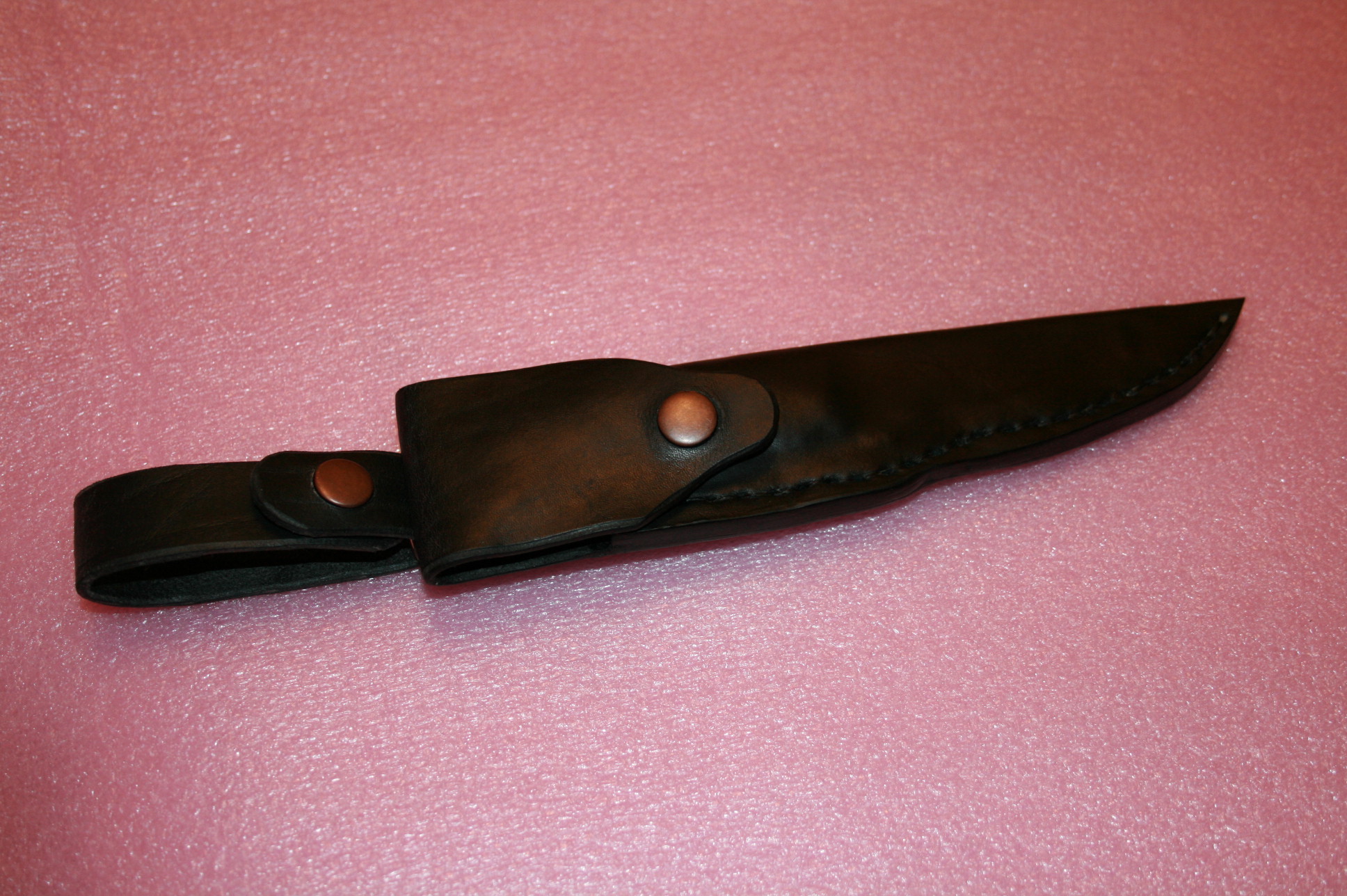

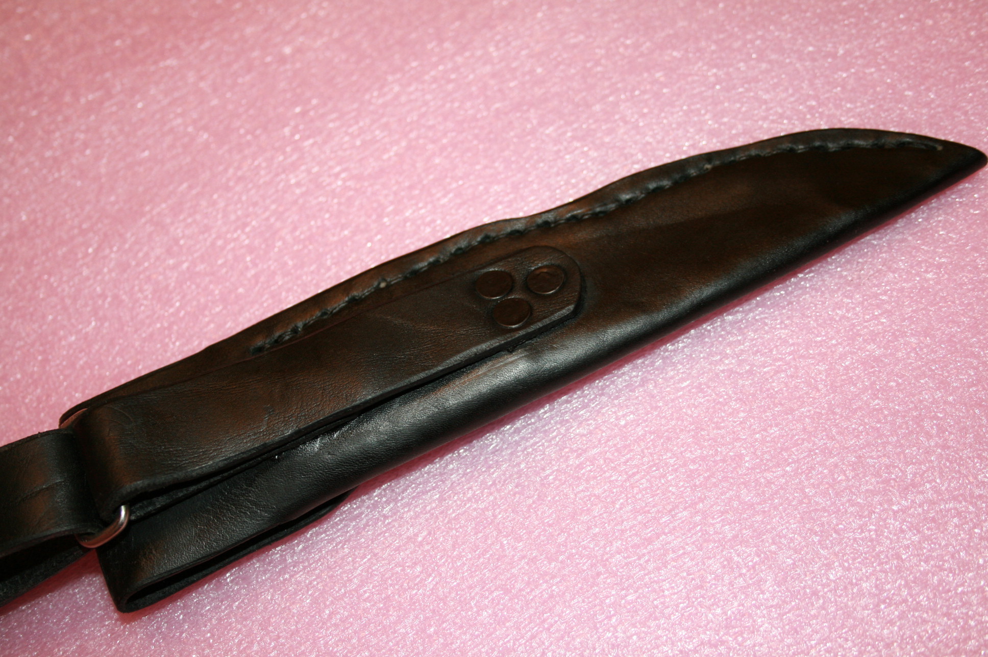

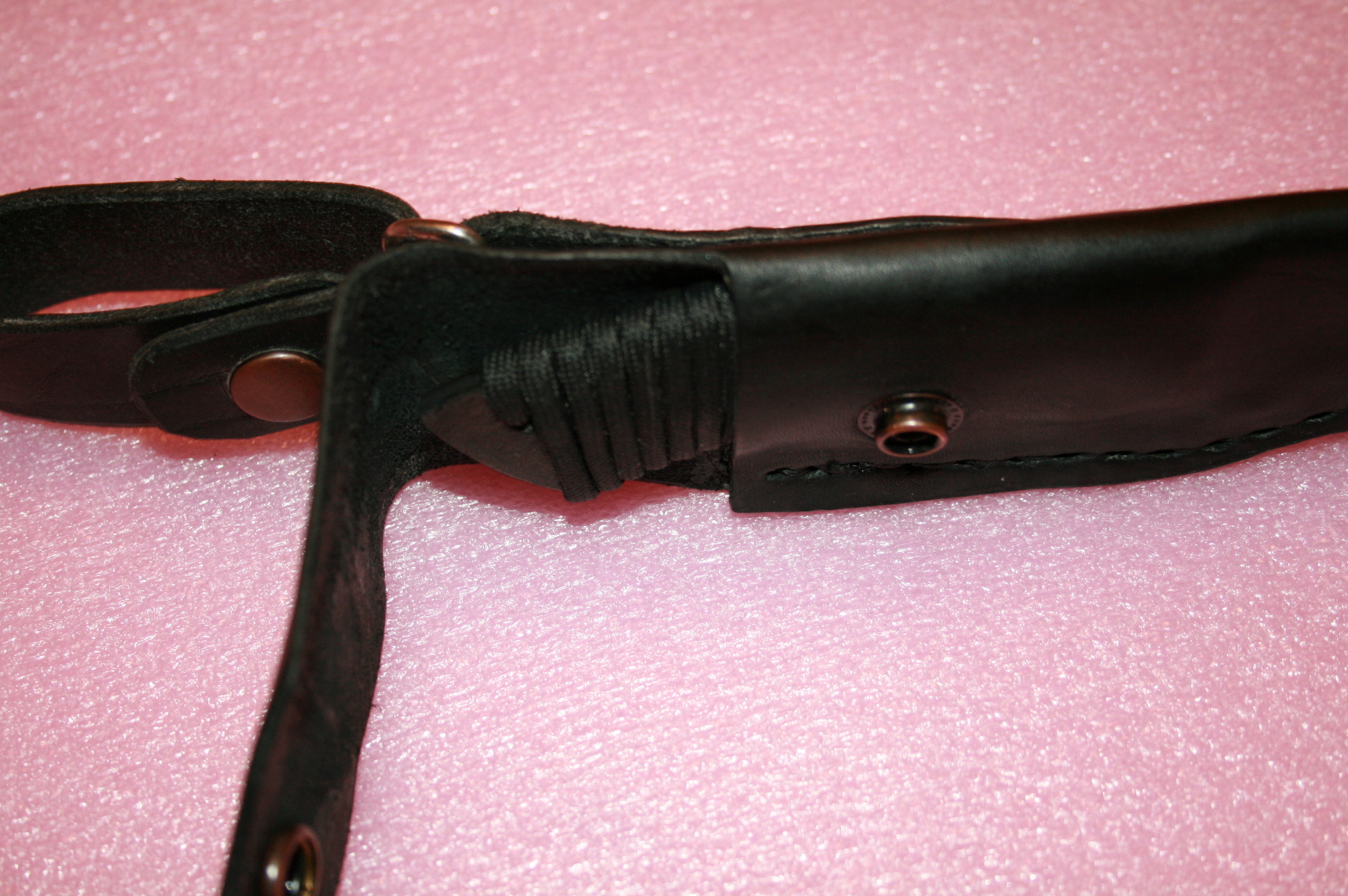

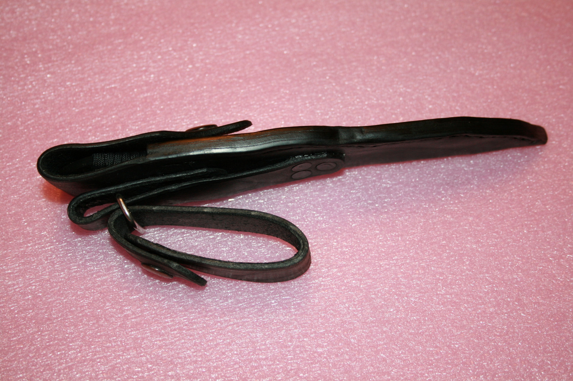

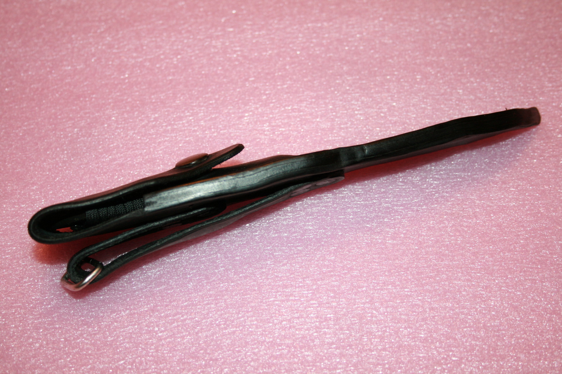

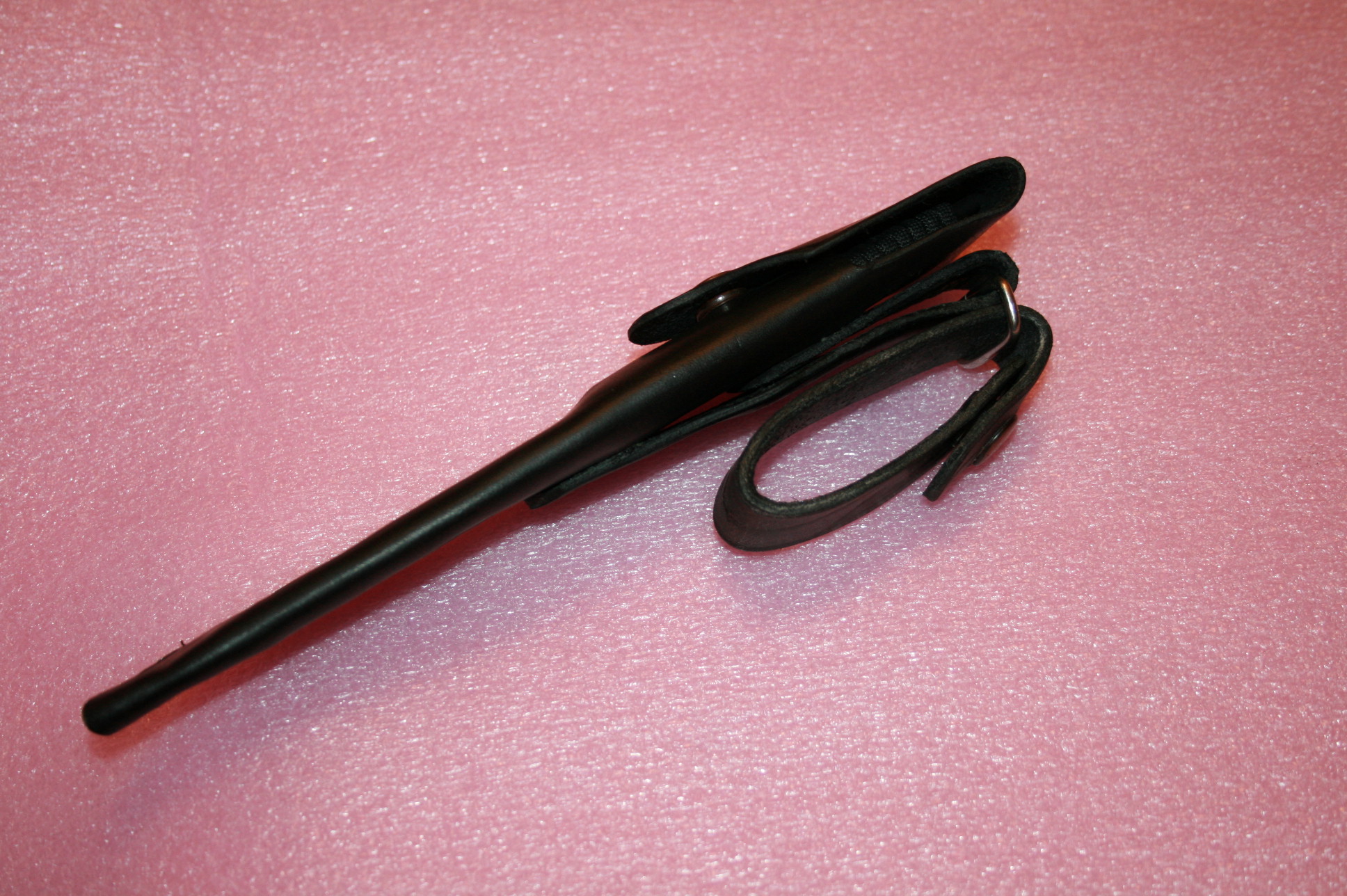

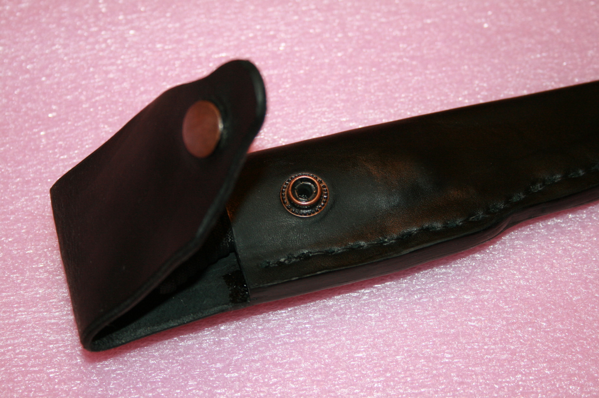

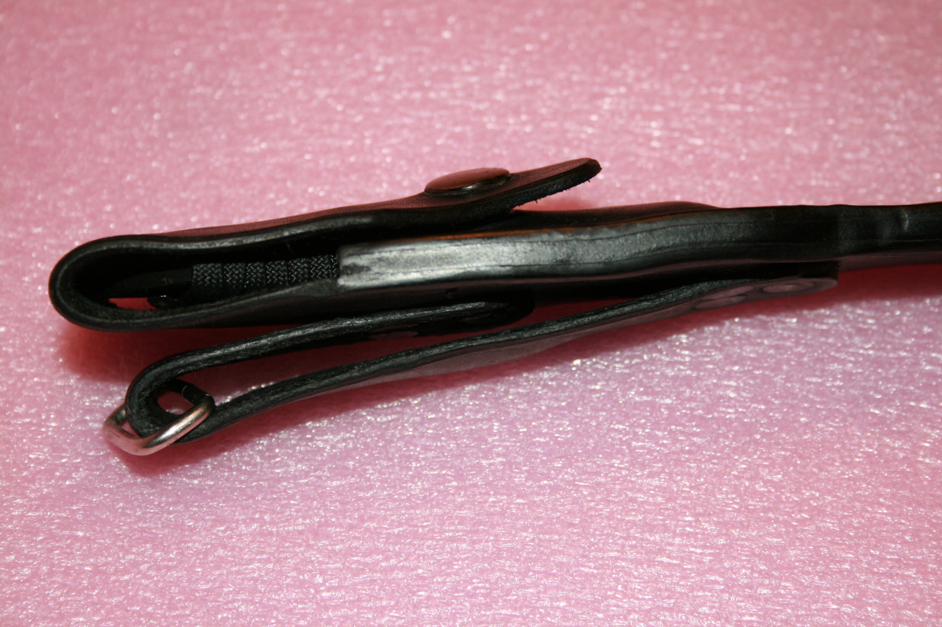

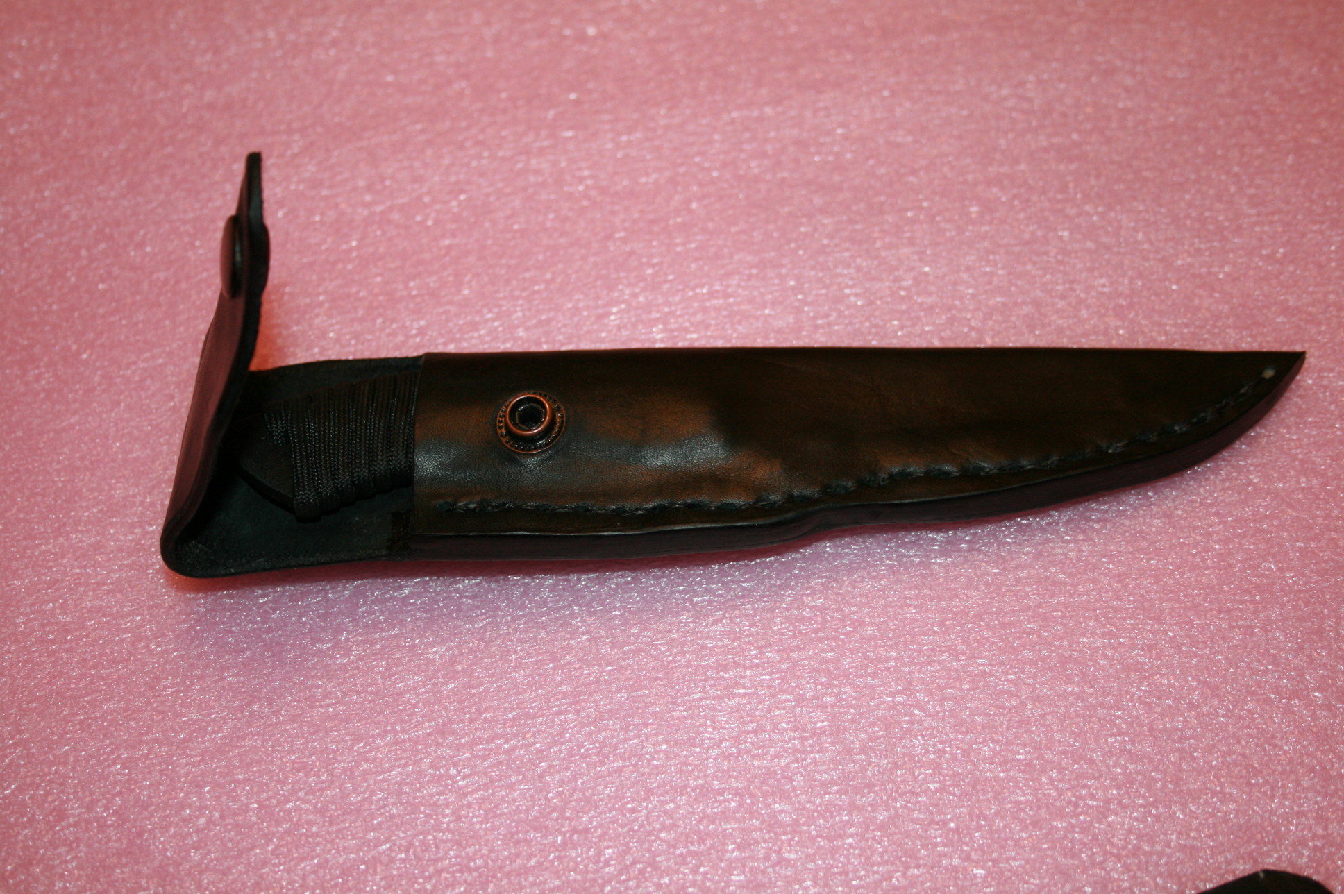

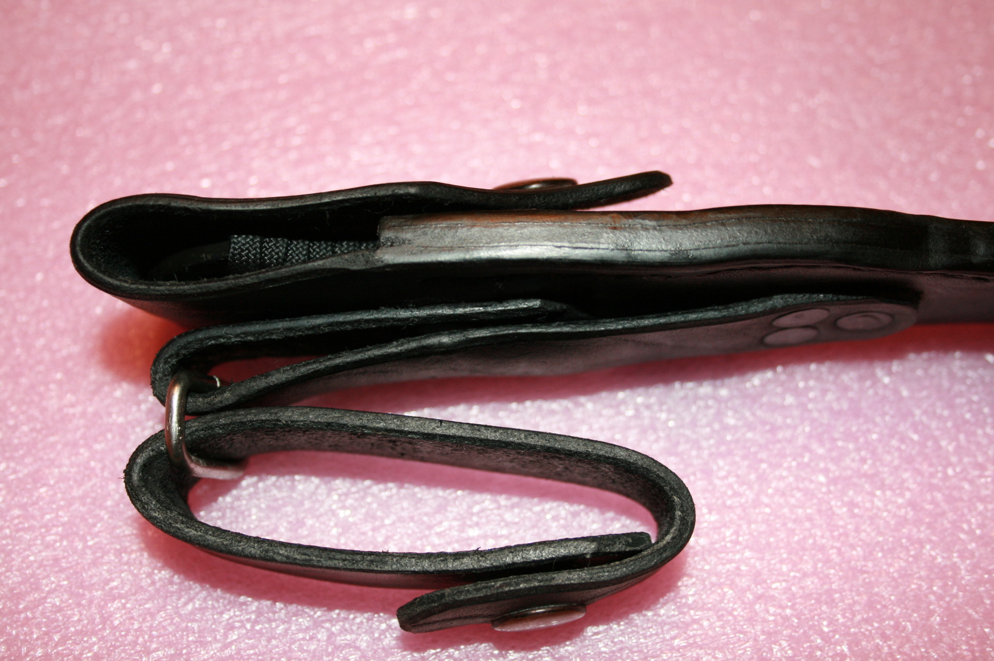

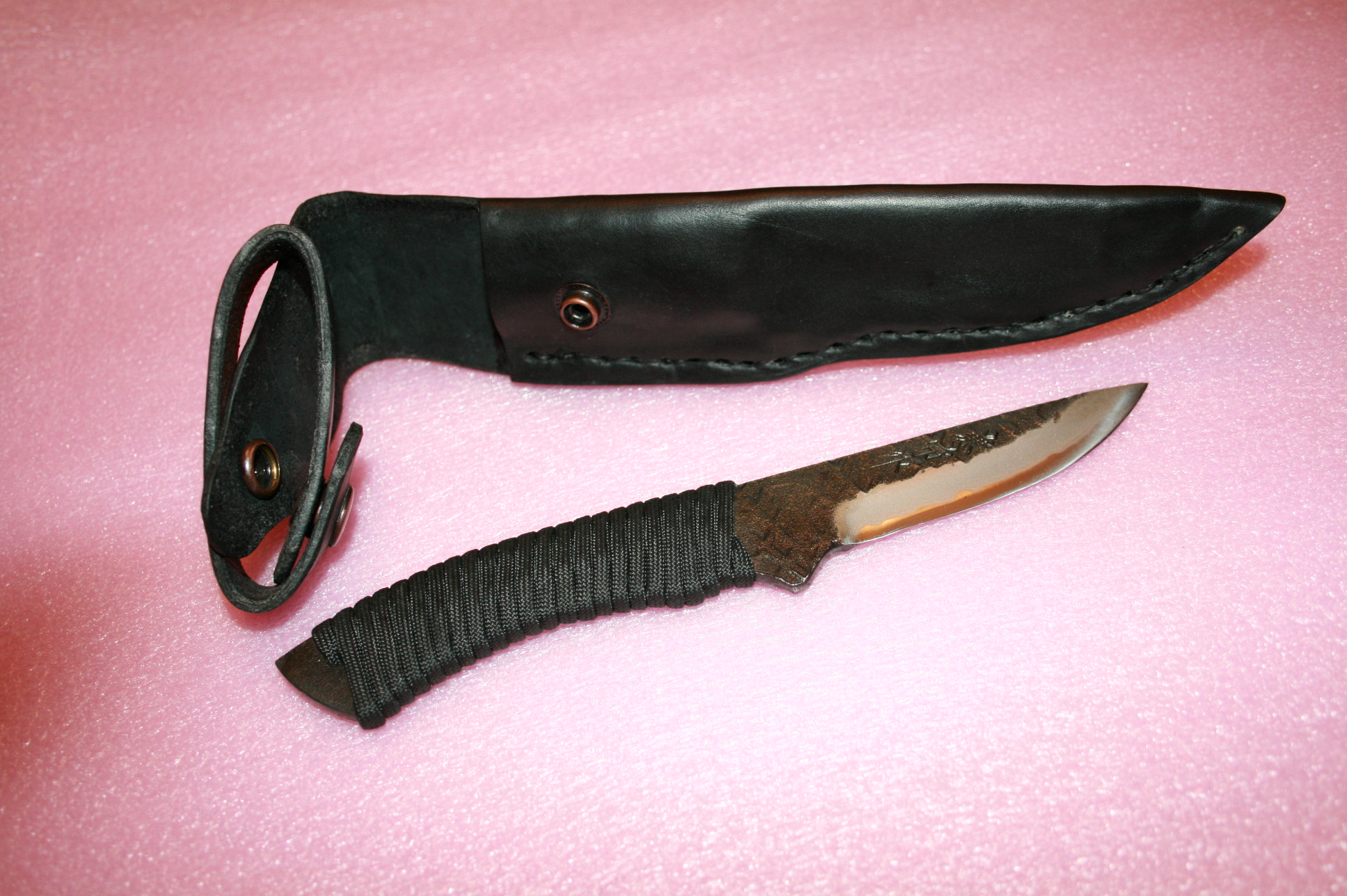

СообщениеДобавлено: Пн дек 19, 2011 9:58

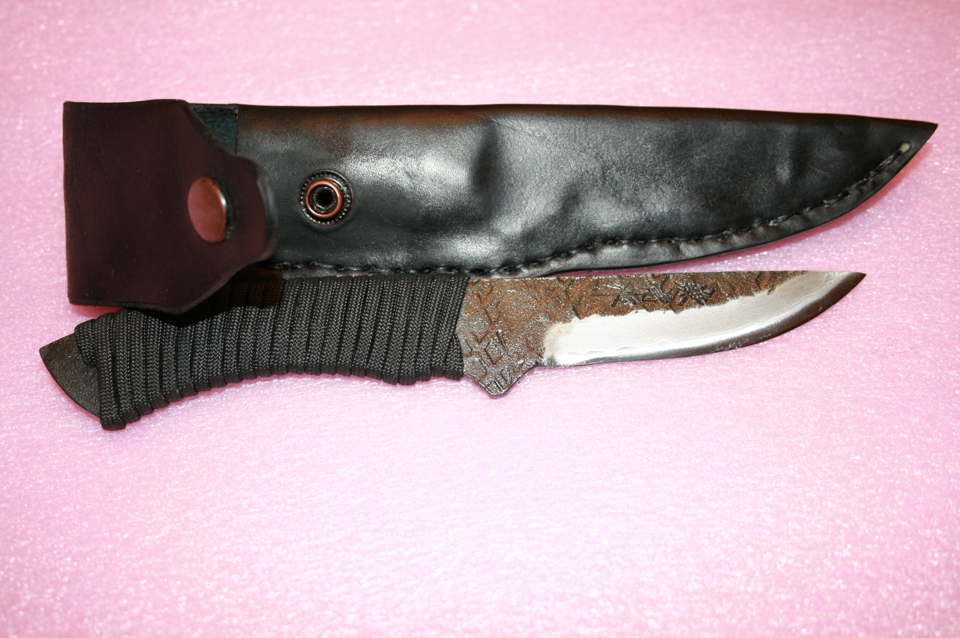

Кожа КРС 3 мм.
Фурнитура.
Желатинирование,краска Карат,воск Салтон.
IMG_5760.JPG [ 559.9 КБ | Просмотров: 6300 ]
IMG_5762.JPG [ 490.23 КБ | Просмотров: 6300 ]
IMG_5763.JPG [ 670.04 КБ | Просмотров: 6300 ]
IMG_5764.JPG [ 510.6 КБ | Просмотров: 6300 ]
IMG_5765.JPG [ 602.43 КБ | Просмотров: 6300 ]
IMG_5766.JPG [ 583.18 КБ | Просмотров: 6300 ]
IMG_5767.JPG [ 644.82 КБ | Просмотров: 6300 ]
IMG_5768.JPG [ 565.44 КБ | Просмотров: 6300 ]
IMG_5770.JPG [ 629 КБ | Просмотров: 6300 ]
IMG_5771.JPG [ 644.26 КБ | Просмотров: 6300 ]
IMG_5772.JPG [ 668.17 КБ | Просмотров: 6300 ]
IMG_5773.JPG [ 650.67 КБ | Просмотров: 6300 ]
IMG_5774.JPG [ 683.4 КБ | Просмотров: 6300 ]
IMG_5777.JPG [ 393.87 КБ | Просмотров: 6300 ]
IMG_5780.JPG [ 583.98 КБ | Просмотров: 6300 ]
IMG_5782.JPG [ 649.34 КБ | Просмотров: 6300 ]
IMG_5792.JPG [ 685.41 КБ | Просмотров: 6300 ]
IMG_5794.JPG [ 534.41 КБ | Просмотров: 6300 ]
IMG_5795.JPG [ 593.68 КБ | Просмотров: 6300 ]
IMG_5775.JPG [ 583.64 КБ | Просмотров: 6296 ]

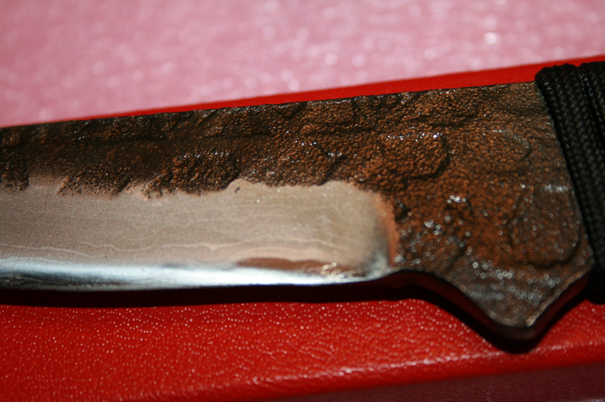

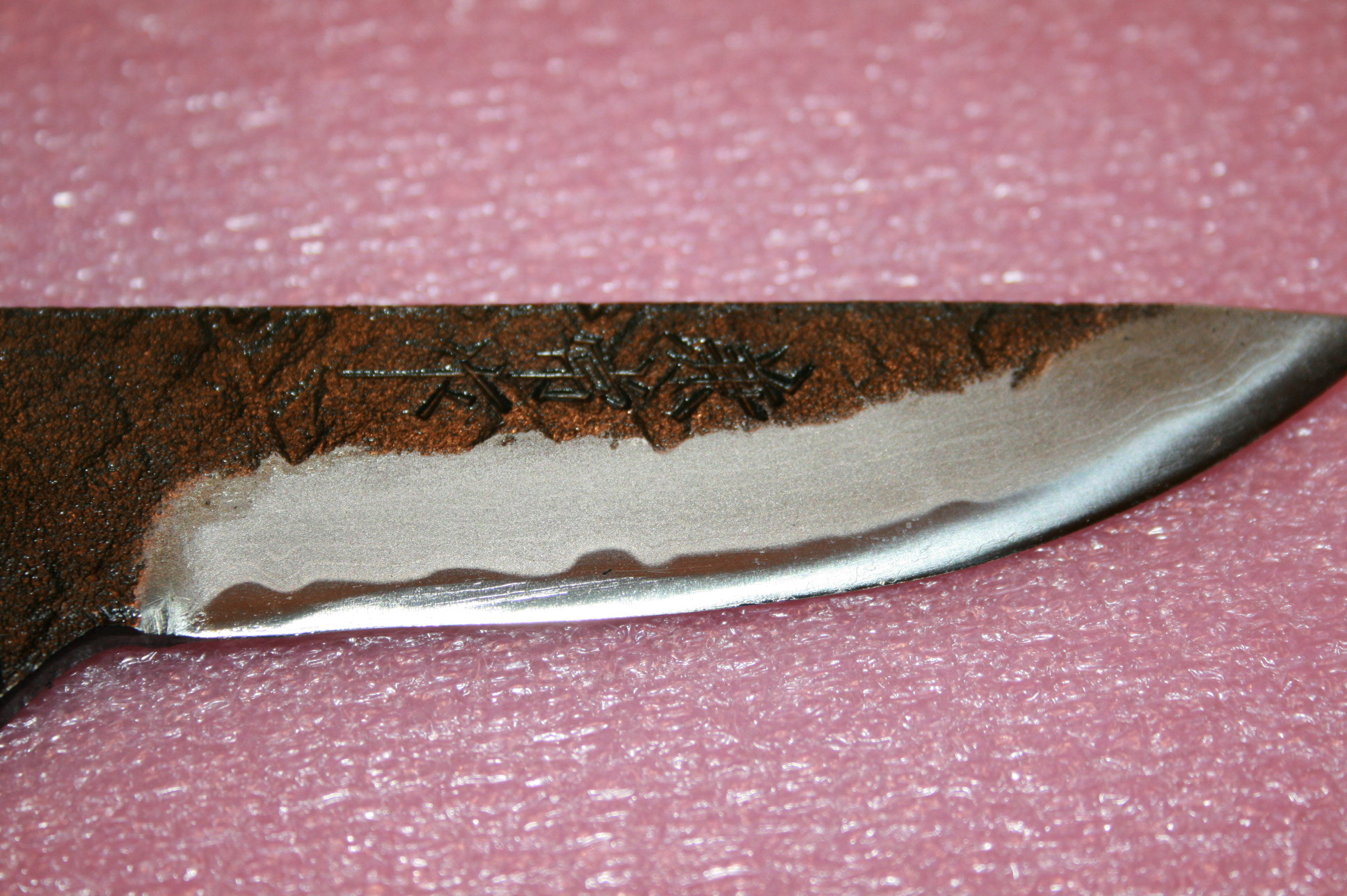

Очень даже костюмчик ! На обухе ножа шаблонный ,,тюкинг,, ?
 Заголовок сообщения: Re: Строгий костюм для японца.
СообщениеДобавлено: Пн дек 19, 2011 13:00
ИМХО я бы не строчку сделал а оплел бы кожаным шнурком тогда бы вообще в тему.
СообщениеДобавлено: Пн дек 19, 2011 16:37

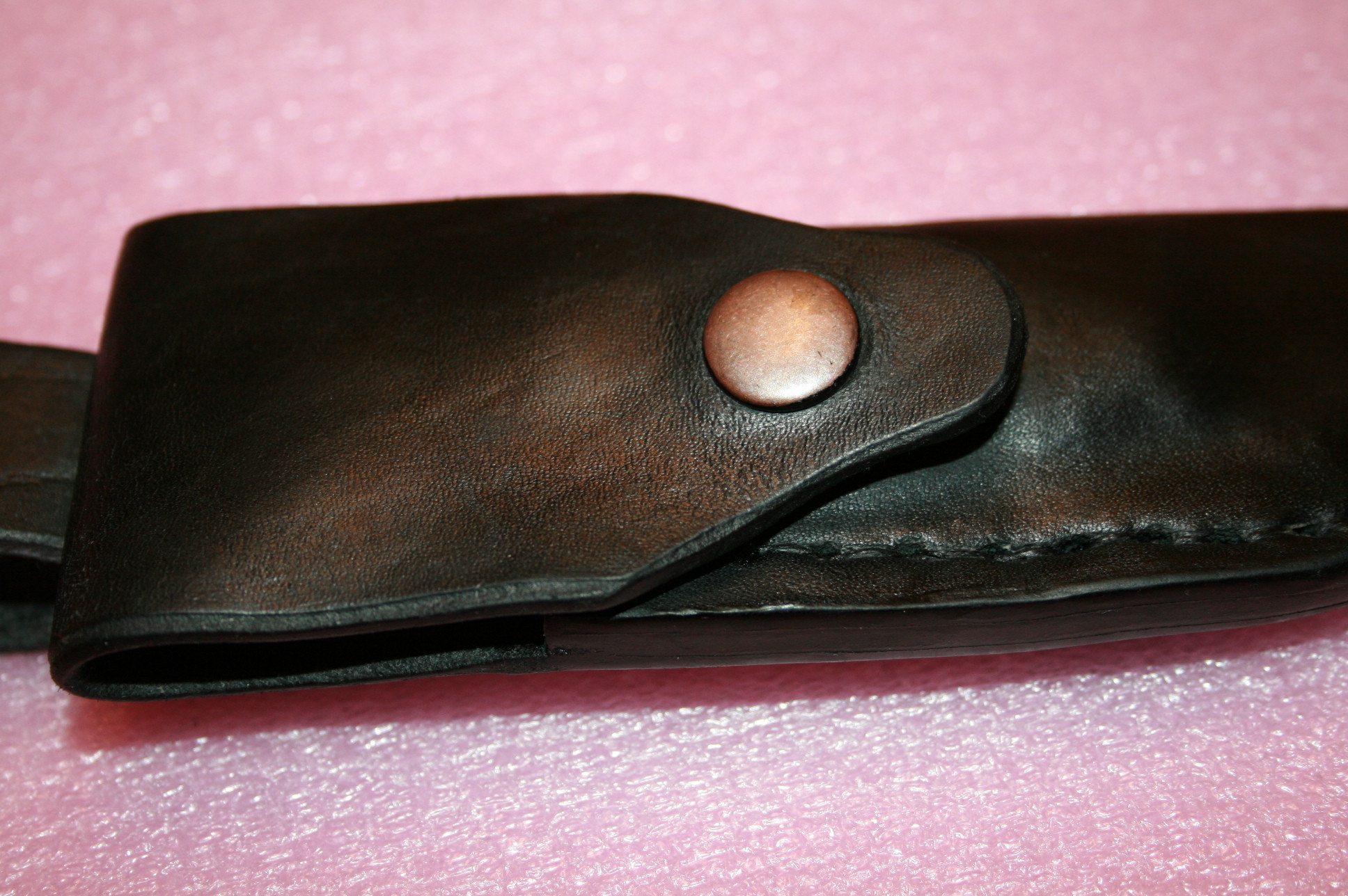

костюмчик выглядит слегка помятым,намокрую шили-формовали?Предварительная выкройка делалась?Шов желательно было " утопить" и стежок покрупнее сделать.Вообще такие японцы хорошо выглядят в деревянных ножнах
СообщениеДобавлено: Пн дек 19, 2011 16:44
Ваша правда сэр! :wink: Но заказчик ВСЕГДА прав. :roll:
СообщениеДобавлено: Пн дек 19, 2011 18:41
Да шаблонный-заводской.
СообщениеДобавлено: Пн дек 19, 2011 18:53
Была такая мысль..
Шов утоплен,предварительная выкройка была на картоне,шил на сухую-просто кожа мягковата была,желатинировал,в процессе сушки повело.
СообщениеДобавлено: Пн дек 19, 2011 21:31
Задумка и выкройка очень хорошая...Но мятая кожа и гуляющая строчка...Небрежно как-то имхо. Надо работать,я уверен,вы лучше можете сделать :roll:
СообщениеДобавлено: Вт дек 20, 2011 10:03
Анатоль писал(а):
...шил на сухую-просто кожа мягковата была,желатинировал...
Анатолий, не могли бы Вы рассказать о процессе желатинирования?
СообщениеДобавлено: Вт дек 20, 2011 18:04
В основном на пачке с желатином есть инструкция по его применению:1 столовая ложка на стакан холодной кипяченой воды,дать настояться-набухнуть в течении 40-60 минут,периодически помешивая.
Затем на плитку,подогреть ,но не до кипячения,размешивая ложкой.
После вылить в тазик ,я брал пластиковый,замочил кожу,пока не вышли пузыри,далее сушка и потом формовка.
