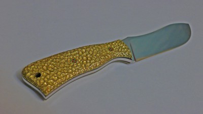

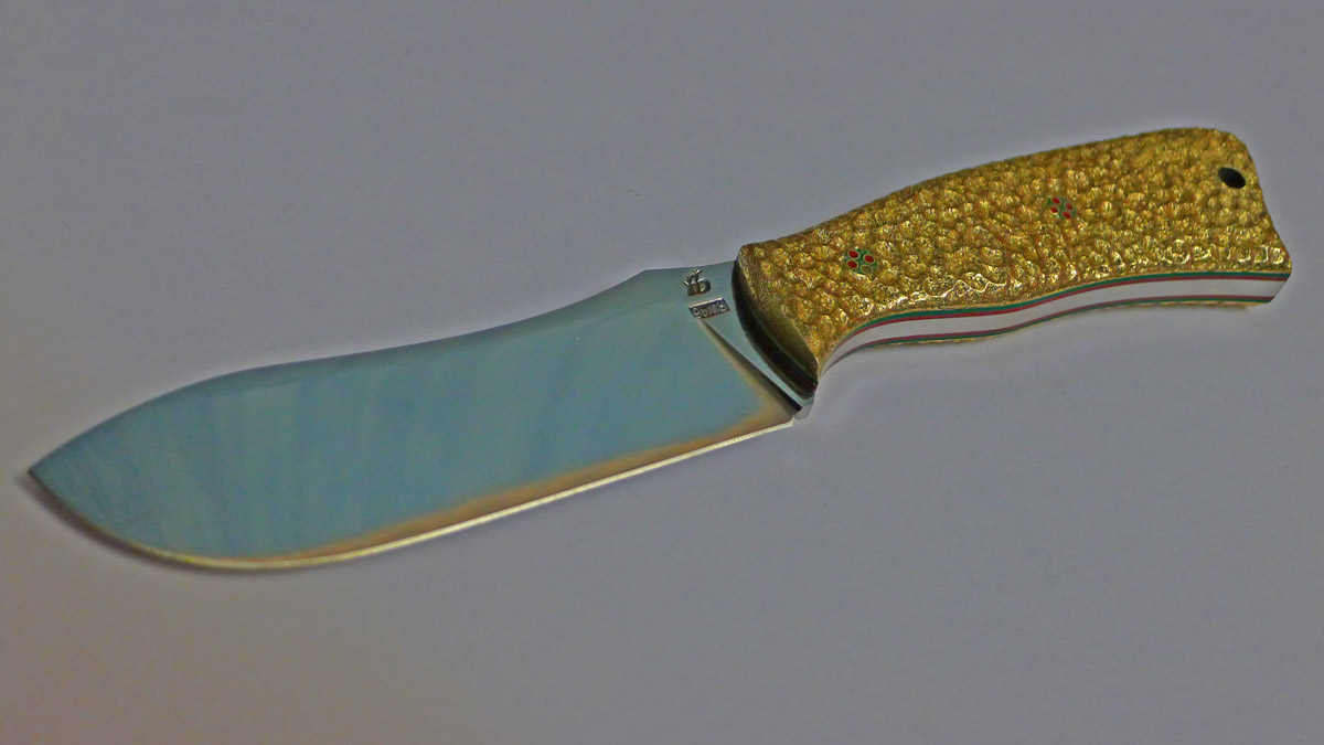

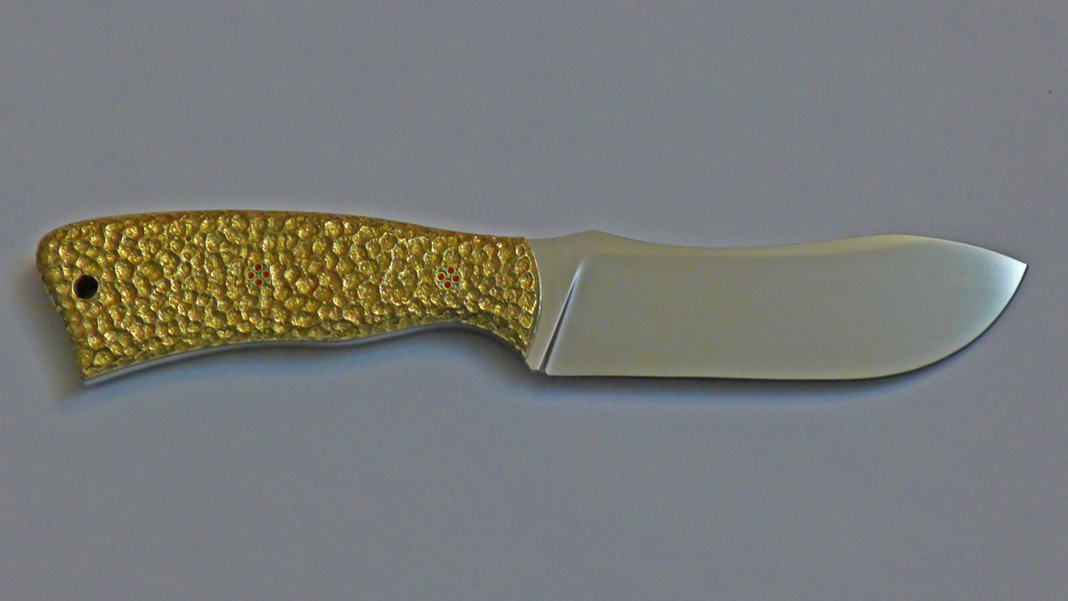

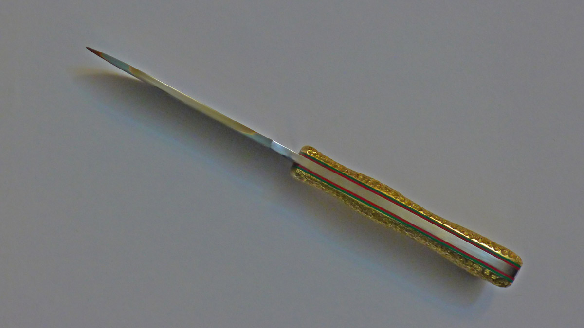

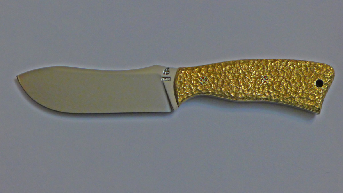

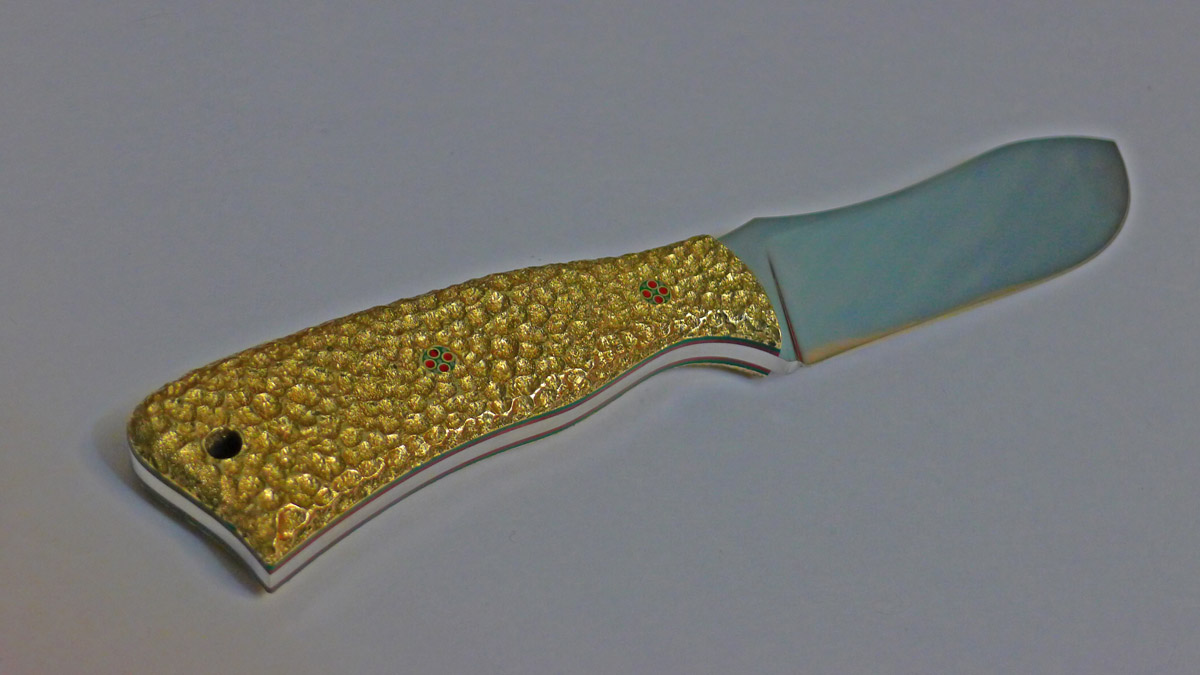

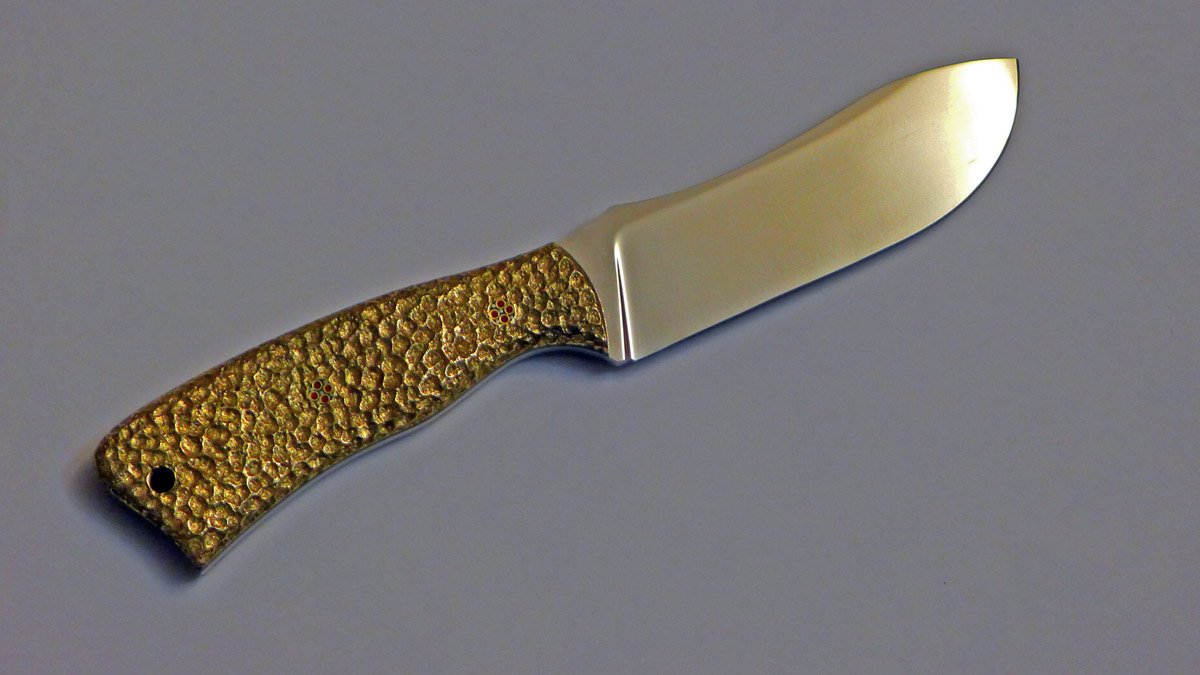

Попросили повторить, а мне не жалко, можно и повторить, немного изменив ньюансы.
первый был такой- viewtopic.php?f=6&t=17810
ТТХ-
клинок АБ,95Х18, фултанг, рукоять-латунь, фибра,пины.
Размер-клинок-100х32х3.8мм
общий размер-205мм
P1050469.JPG [ 156.75 КБ | Просмотров: 11233 ]
P1050468.JPG [ 137.13 КБ | Просмотров: 11233 ]
P1050467.JPG [ 147.32 КБ | Просмотров: 11233 ]
P1050466.JPG [ 151.86 КБ | Просмотров: 11233 ]
P1050465.JPG [ 112.41 КБ | Просмотров: 11233 ]
P1050464.JPG [ 151.52 КБ | Просмотров: 11233 ]
 Заголовок сообщения: Re: "Золотое Руно-2"
СообщениеДобавлено: Чт янв 17, 2013 22:32
По моему очень даже вкусный нож . Но острое окончание низа тыльной части .....прям глаз режет . Откуда оно взялось , зачем ? Там же все линии мягкие ,и вдруг - прямой угол .... Но вообще нож понравился .
Григорий.....Если ты заметил, на ноже как минимум четыре угла, низ тыльника, упор под большой палец на обухе, пятка клинка под рикасо и кончик клинка, это равновесие и есть. :)
СообщениеДобавлено: Пт янв 18, 2013 11:27
Нож не понравился, особенно отверстие под темляк. Нет, я верю конечно, что всё сделано качествено, но... не моё... А спуски вогнутые, а то кухонник какой то получается.

Несравнимо интереснее первого. Вот это КРЕАТИФФФФФФФ Яркий, необычный заметный.

А мне очень понравился! Только с отверстием под темляк провал, согласен. А так, великолепно!!!
СообщениеДобавлено: Сб янв 19, 2013 3:20
не согласен.
оно там, где я его определил. :)
ameno
СообщениеДобавлено: Сб янв 19, 2013 10:12
Сообщения: 182
Откуда: СПб
А никто не оспаривает его существование, в смысле отверстия) но большинство считает, что расположение не лучшее. И зачем такому ножу дырка? Ведь он почти совершенство)

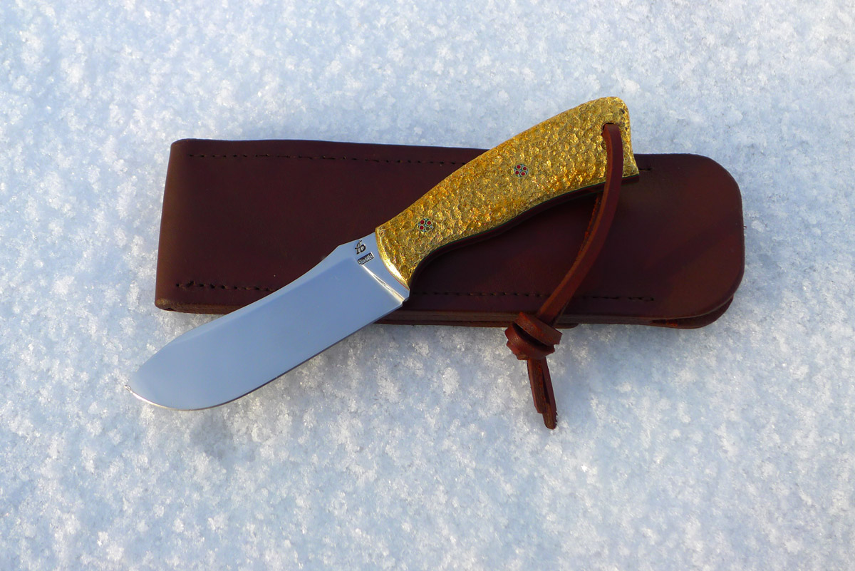

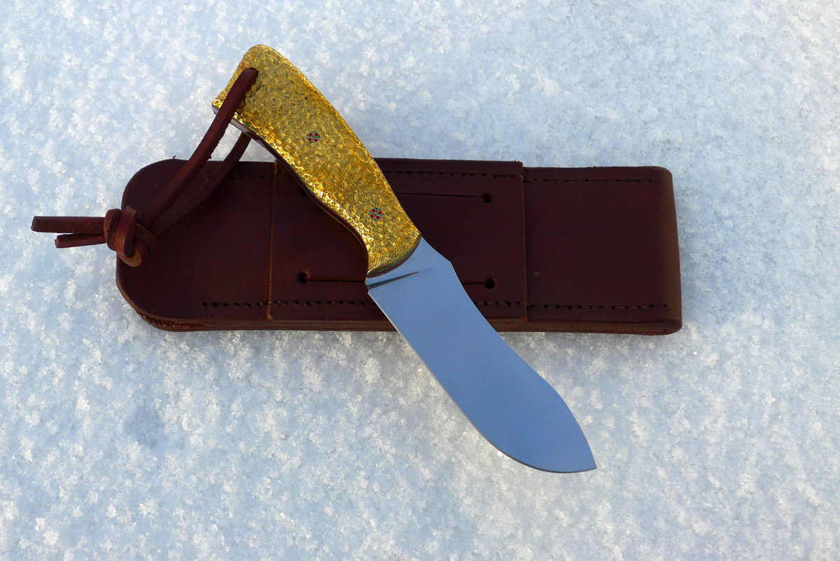

СообщениеДобавлено: Вс янв 20, 2013 14:35

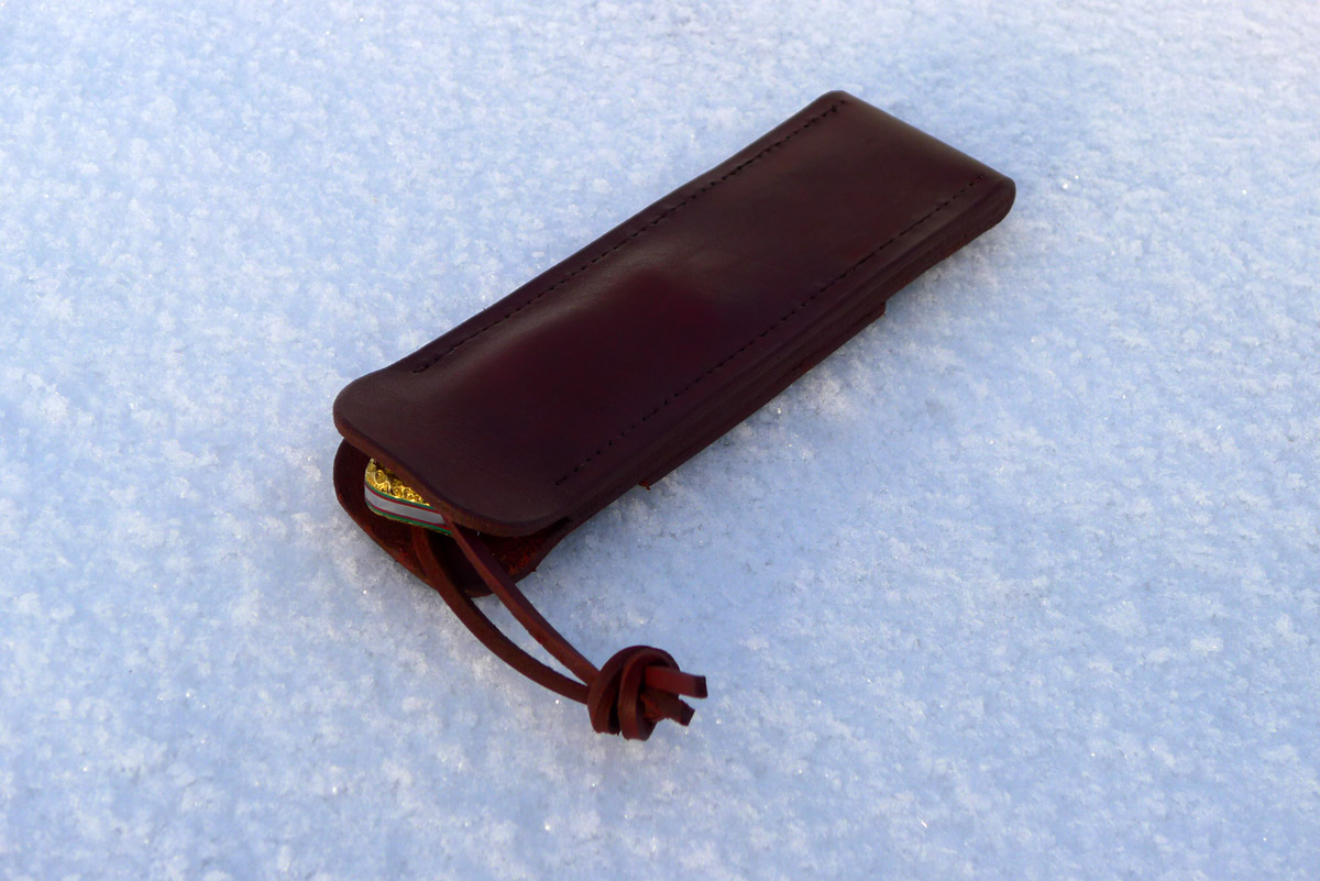

ножны....или, если сказать точнее, универсальный чехол.
СообщениеДобавлено: Пн янв 21, 2013 14:39
Саш, а можно про чехол поподробней? В чём его универсальность? В том, что он вешается на ремень и вертикально и горизонтально или ещё что-то? Чехол без клапана? Без вкладыша? Просто кожа? Делался конкретно под этот нож или в него любой нож можно спрятать? Как нож в чехле фиксируется, трением? Короче, фото не информативны, даёшь текст с пояснениями?
СообщениеДобавлено: Пн янв 21, 2013 17:53
можно.
универсальность как в подвесе (горизонтально-вертикально)
Да, что то ещё- конкретно можно вставлять нож любой стороной, под какую руку удобно пользователю.
Без вкладыша?
да.
Просто кожа?
да.
сделан конкретно под этот (всмысле ширины), но если какой то похожий подойдёт, то ножны против не будут, там в проставках нет конкретной конфигурации повтора линий ножа.
да, фиксация трением.
надеюсь, что дал о твет, на все твои вопросы Дима. :lol:
СообщениеДобавлено: Пн янв 21, 2013 19:21
Спасибо Саш! Вешается на ремень горизонтально и вертикально, нож можно прятать любой стороной, тогда да, универсальные.
СообщениеДобавлено: Вт янв 22, 2013 15:41
толщина изначальных латунных накладок какова была ?
СообщениеДобавлено: Вт янв 22, 2013 15:44
6
