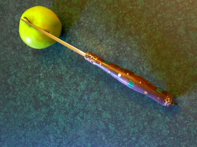

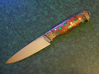

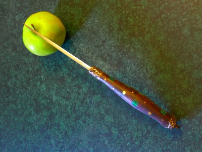

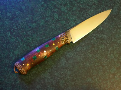

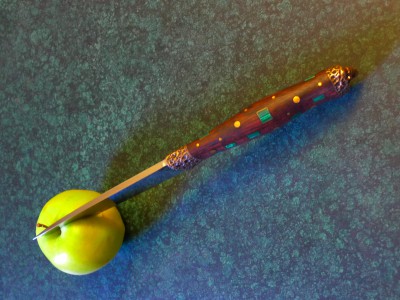

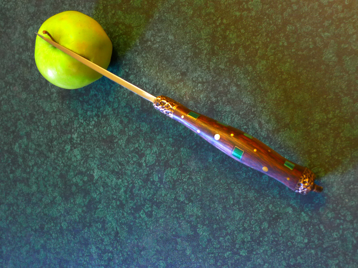

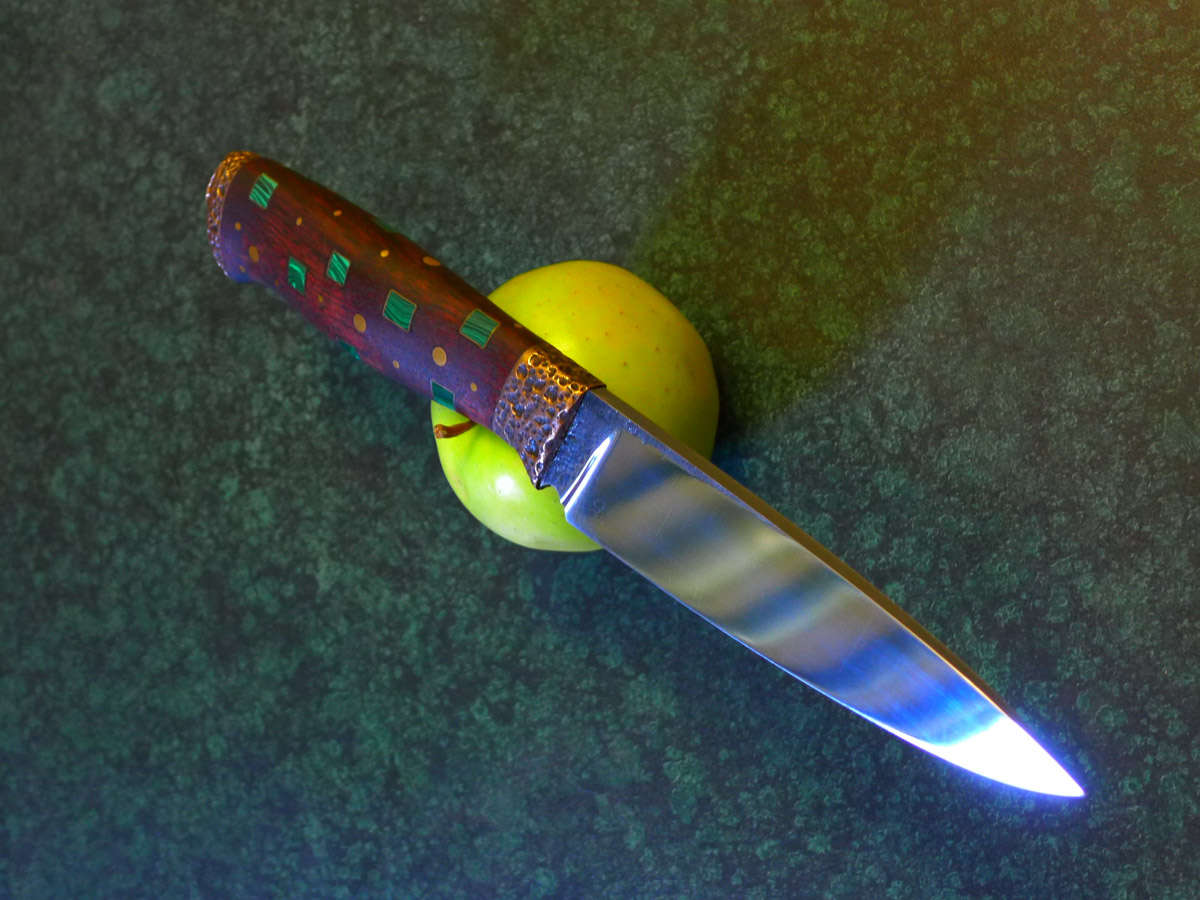

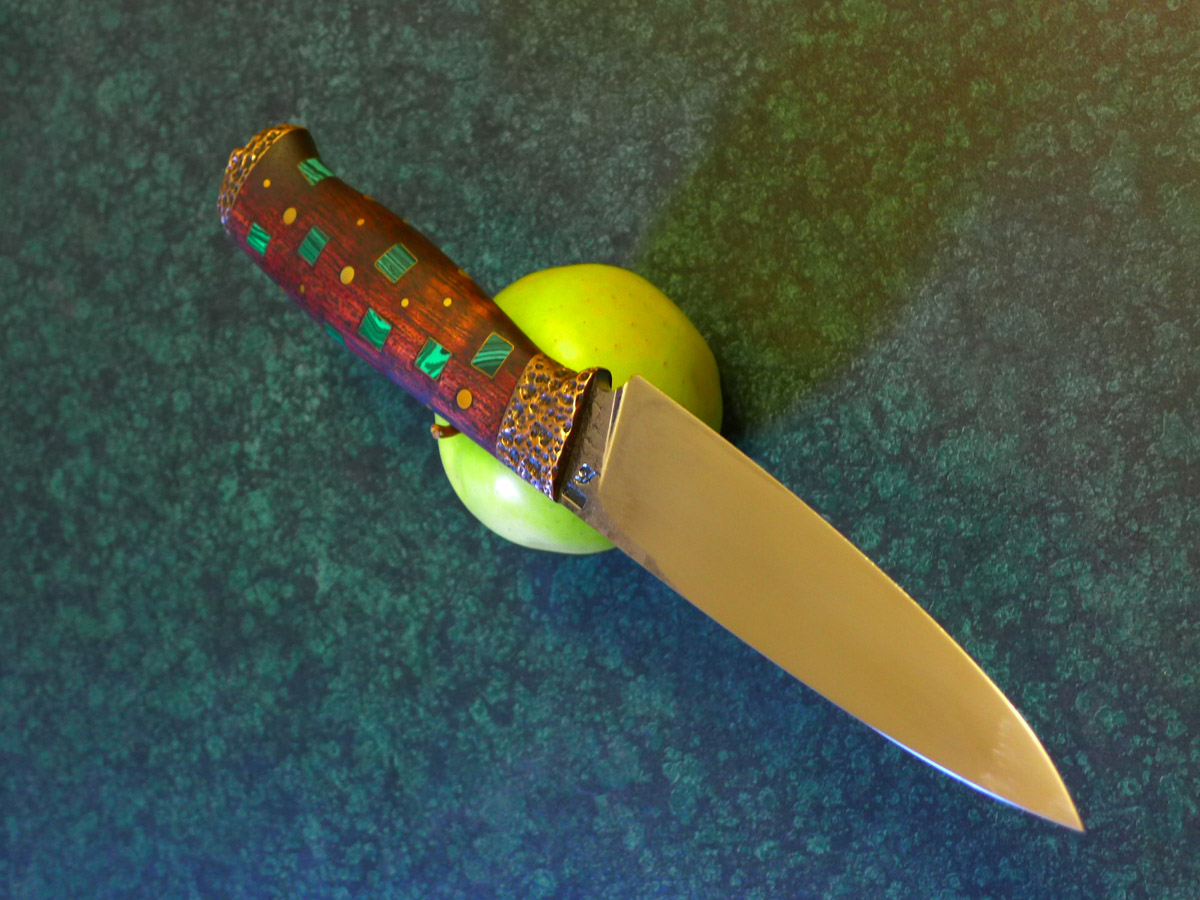

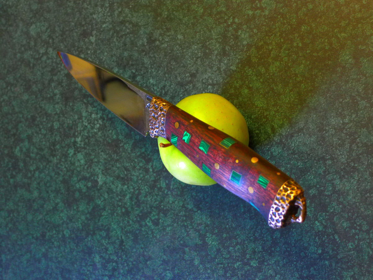

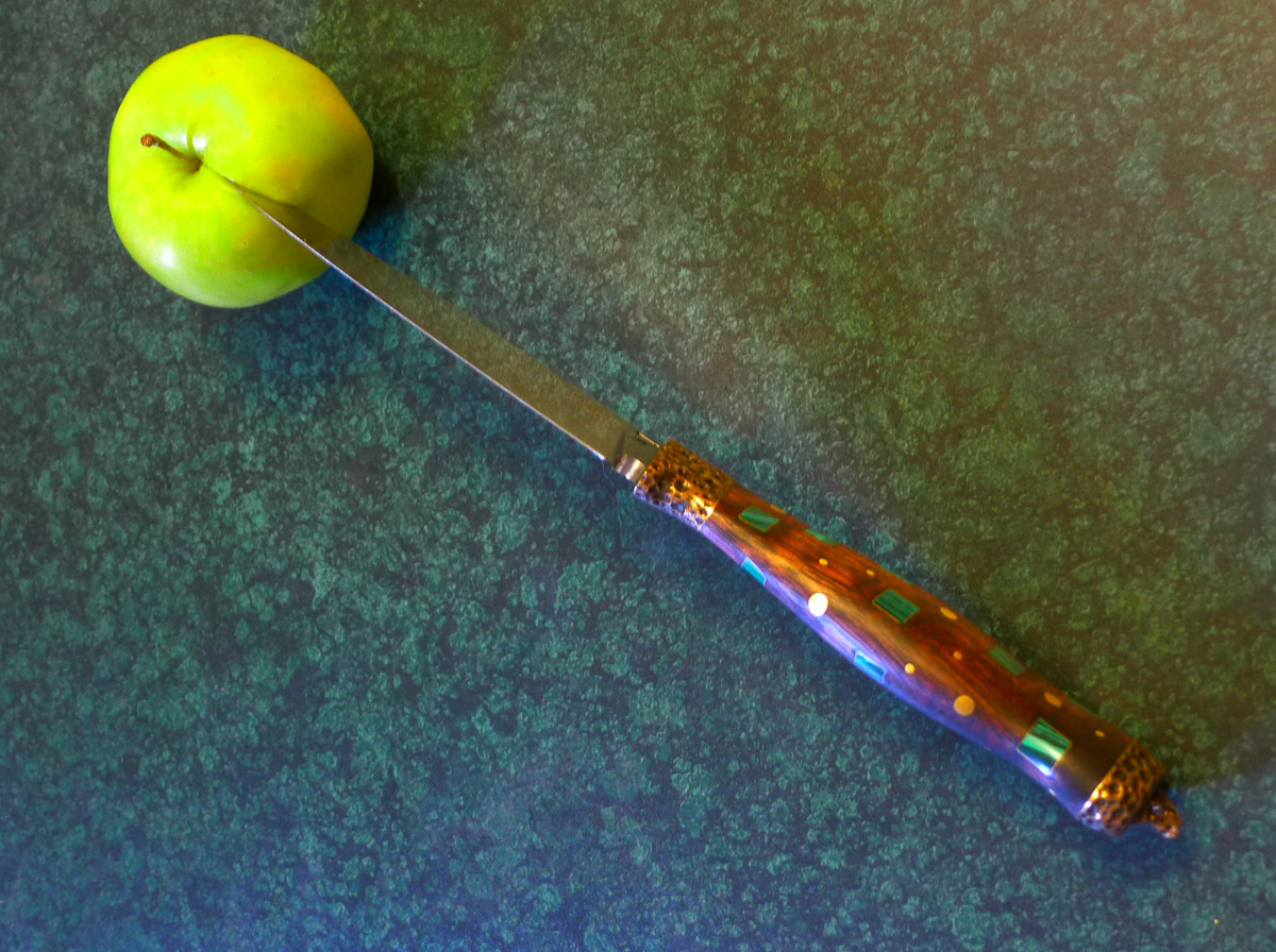

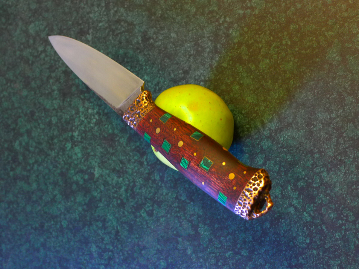

клинок- А.Бирюков
сталь 110Х18
длинна 130мм
ширина 32мм
толщина 4.5мм
рукоять-
дерево-амарант
больстер и тыльник- бронза
пины- латунь
инкрустация- малахит
длинна рукояти 130мм
пропитка в вакууме- льняная олифа
ножен пока нет.
не заточен.

Форма ножа удачная. Литьё прикольное ,типа состаренное.Но с цветами - явный перебор. Хотя довольно много людей мечтают именно об таких раскрасках.

Рукоять по форме хорошая, единственно что кажется тонковатой для такой толщины клинка.. и клинок к такой рукояти можно было бы подобрать получше, не клиновой формы, прямой, было б еще лучше, имхо.

формы у ножа очень приятные, тыльник, больстер - замечательные... но вот "винегрет" рукояти не вкурил...
Григорий, это не литьё, всё точёное из цельных кусков бронзы, +каверны, состарил серной мазью, сверху полирнул, и всё...

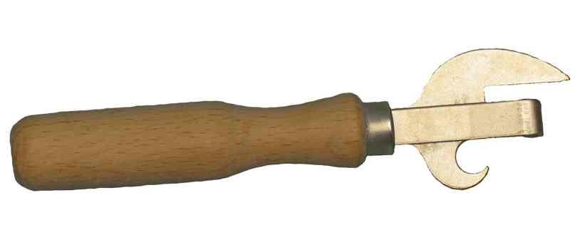

вам такой предмет знаком?
это как раз консервы тестировать. :wink:
А нож, это для других целей, конешно в определённых (экстремальных) ситуациях, можно и консервы вскрыть, но для цивилизованных людей, как правило хватает сего предмета, что бы рабочий нож не тупить. :)

Дело не совсем в этом, тест на консерве показывает как будет вести себя сталь вообще на твердых материалах, например ту же кость ломать, резать..строгать твердое дерево при малом угле заточки.. и прочие экстримальные ситуации.

Клиночек конечно кухонной формы, портит картину..а рукоять хорошая, правильная.

Сбоку правильная, а сверху потолще можно было сделать к клинку.

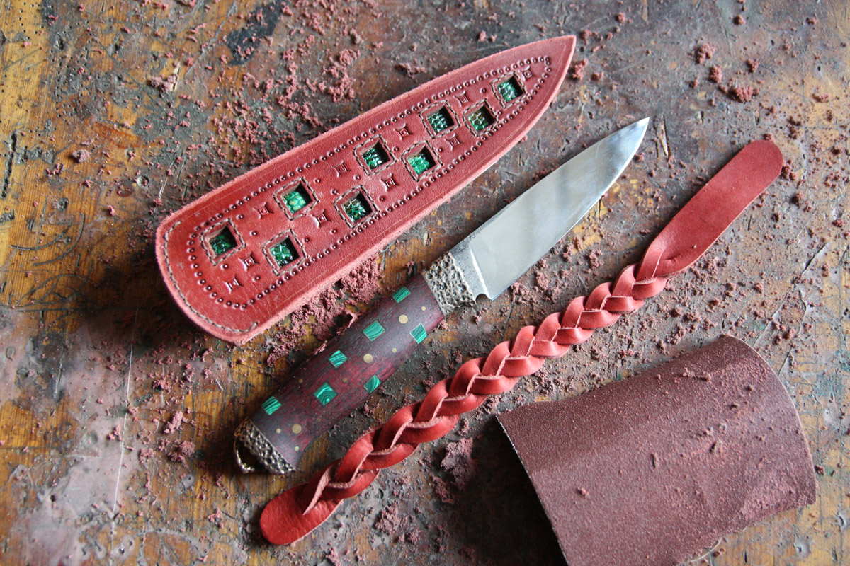

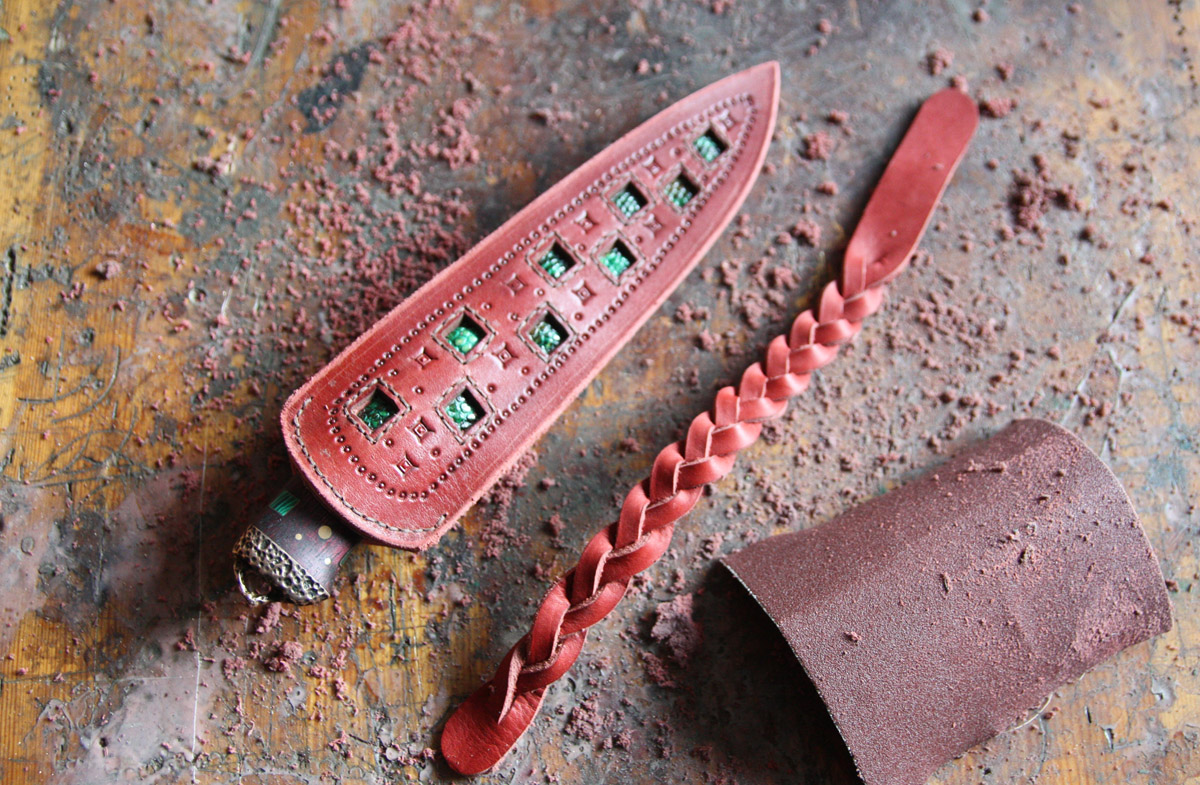

.......начал потихоньку ножны делать.

Не знаю..никогда мне не нравилась хохлома на кожаных ножнах: дырки, вставки, имхо, они должны быть гладкие без всяких дырок и тиснения лишнего, чтоб пыль, грязь было легче стирать..это же кожа ее протираешь и все. Имхо. Как потом пыль выковыривать из этих квадратиков..хз.. спорно..

alex-wolff, рукоять оригинальная и ножны сделаны очень в тему.

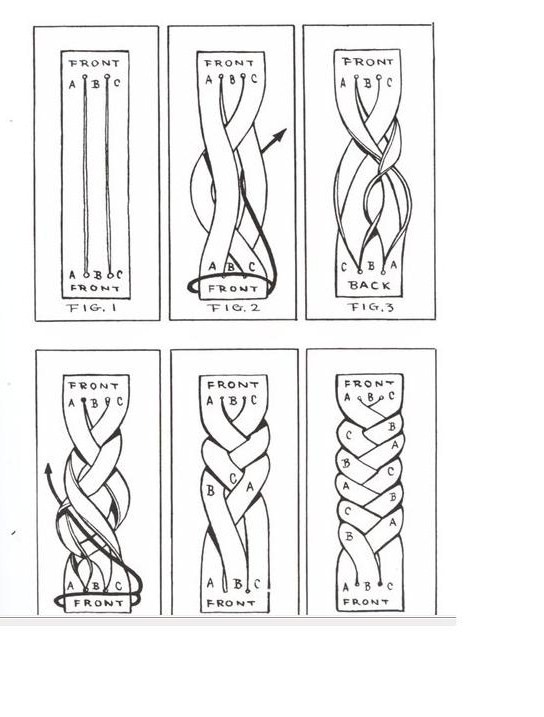

подскажите, как можно сплести такую косичку? концы кажутся неразрывными.

Нож отличный. Всечка кастов под малахит рубилась стамесочками или дремелем? Блин, чем больше смотрю тем больше силует нравится - формы шикарны!
Да, неразрывные, показывал уже где то схему плетения, уже не помню в какой теме искать лень,....запощю ещё раз.
стамесочкой само собой, дримелем сделал небольшие поднутрения на дне ямок, для лучшего сцепления клея.
