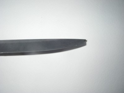

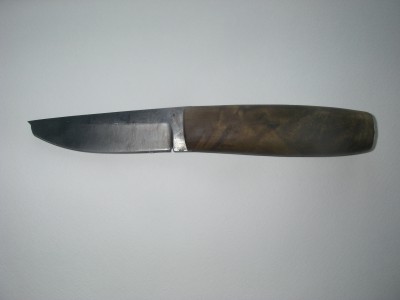

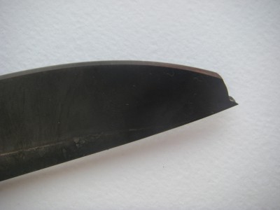

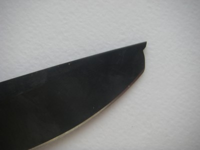

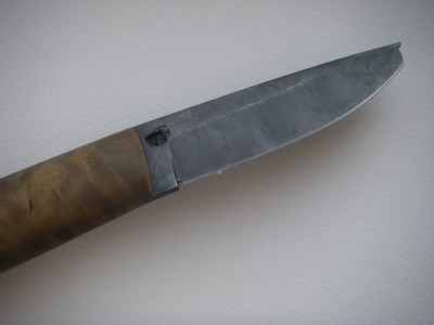

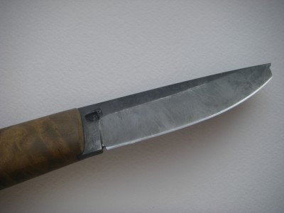

Вот обещанные фотографии.
IMGP0003.JPG [ 291.1 КБ | Просмотров: 15059 ]
IMGP0005.JPG [ 277.88 КБ | Просмотров: 15059 ]
IMGP0007.JPG [ 290.31 КБ | Просмотров: 15059 ]
IMGP0010.JPG [ 230.74 КБ | Просмотров: 15059 ]
IMGP0013.JPG [ 282.5 КБ | Просмотров: 15059 ]
IMGP0014.JPG [ 278.34 КБ | Просмотров: 15059 ]
IMGP0015.JPG [ 240.83 КБ | Просмотров: 15059 ]
IMGP0016.JPG [ 280.67 КБ | Просмотров: 15059 ]
IMGP0017.JPG [ 251.38 КБ | Просмотров: 15059 ]

Кажется перекал. Рекомендую послать эти фото производителю, что он скажет.. похорошему надо заменить весь нож. Имхо.
 Заголовок сообщения: Re: Требуется ремонт ножа
СообщениеДобавлено: Вс фев 12, 2012 12:26

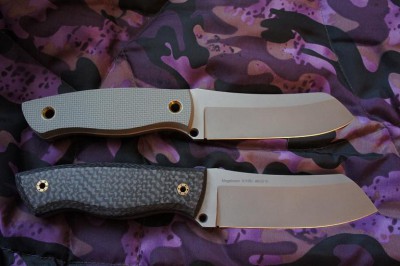

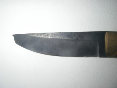

Тут надо точить в двух направлениях. Со стороны обуха, увеличивая уклон от обуха к РК и немного со стороны РК. Лично я прошёлся бы только сверху и вывел носик покруче и более скруглёный. Если же для ТС принципиально важно иметь у ножа острый носик, то снимать придётся больше, что укоротит длины ножа и увеличит стоимость работы. ИМХО. Как вариант переточить на обратный танто как на фото.

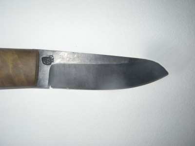

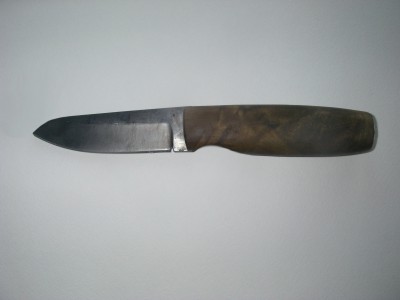

типа того? так это на 10-15 минут работы.
IMGP0003.JPG [ 185.46 КБ | Просмотров: 14997 ]
IMGP0007.JPG [ 218.34 КБ | Просмотров: 14997 ]
СообщениеДобавлено: Вс фев 12, 2012 14:16
Точно! Внешний вид особо не пострадает и функциональность на высоте.
