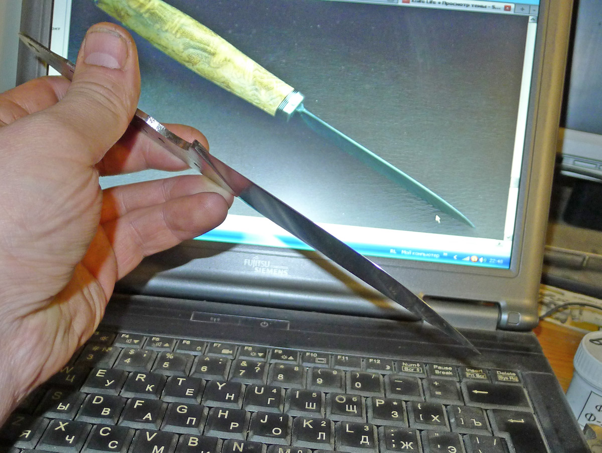

СообщениеДобавлено: Пн фев 20, 2012 21:20
Кстати...я посмотрел ещё раз фотки и нашёл к чему докопаться- подвод по видимому толстоват, учитывая толщину обуха, на вскидку подвод то все 0,8. :)

СообщениеДобавлено: Пн фев 20, 2012 21:58
на фото идет блик
покажите мне фото другого ножа в таком же ракурсе, где не будет так же казаться, что подвод толстый
Кстати, если считать так, как Вы, то там толщина подвода на все 1,2-1,5мм выходит.
второе: темлячная трубка там не нужна: рукоять имеет кудрявый волнистый рисунок и будет после постановки трубки перегружена лишними элементами.

СообщениеДобавлено: Пн фев 20, 2012 22:48
Циркач писал(а):
на фото идет блик
ракурс не причём, всё равно видно что толст подвод, ну да ладно.
про темляк спорить не будем, по хорошему, он нужен и на длинном ноже и на коротком.
на длинном полезен при рубке, на коротком как на рыбалке, что бы когда в лодке рыбу обдираешь, петля на руке, что б нож не утоп, в походе за грибами, тоже польза, повесил нож на запястье и ходи по лесу поганки пинай. :mrgreen: так что не вижу смысла приводить другие аргументации. :)
щас фоку подвода дам в таком ракурсе.
вот, здесь подвод 0,4 Ди90 от Деда Димона.

 Заголовок сообщения: Re: Sunny
СообщениеДобавлено: Пн фев 20, 2012 23:42
на фотке РК Вашего клинка, который Вы даете тоже ест блик: на Вашем клинке возле начала подъема рк к острию. И если пользоваться Вашими методами, то он у Вас не менее 0,8мм. Кроме того, Ваш клинок еще и несимметрично сведен в районе тупья (ну это так, к слову, понимаю, что еще не окончен).
(Кстати, меня всегда поражала удивительная особенность некоторых людей по фотке "точно" определять размеры :D )
Но, что интересно, если сравнивать фото Вашего ножа и моего на заднем плане (а Вы ведь специально это сделали), то на мониторе толщина подвода на моем ноже вообще выглядит как 2-2,5мм.
Впрочем, Алекс, я всегда благодарен Вам за критику и дельный совет.

СообщениеДобавлено: Вт фев 21, 2012 0:12
У меня глаз-алмаз 8) :lol:
да, само собой, фотка сделана на фоне монитора не с проста, во первых так было проще ракурс поймать по отношению к вашему ножу, во вторых, что бы было видно контраст. :wink:
Вот попробуйте меня теперь переубедить, что на вашем ноже сделан нормальный подвод, :roll: впрочем, не будем греха таить, большинство местной мануфактуры по клинкам, считают подвод в 1-1.2мм нормой, так что это я скорей ворчу, нежели ругаюсь. :D
