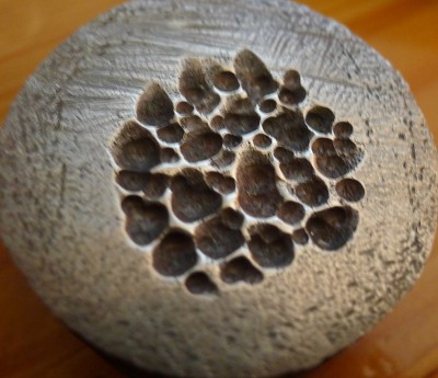

СообщениеДобавлено: Сб фев 18, 2012 23:01
5751724.jpg [ 293.06 КБ | Просмотров: 5088 ]
