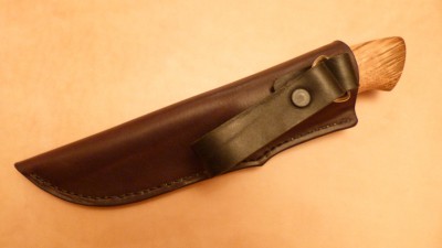

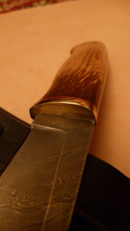

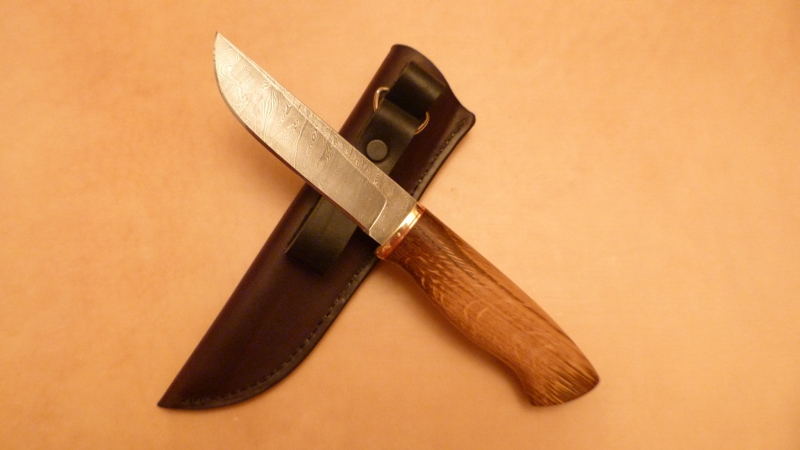

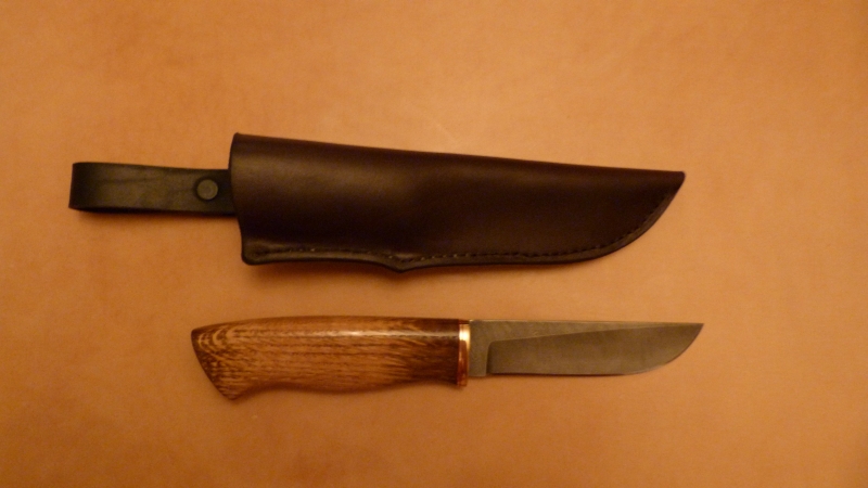

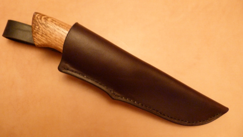

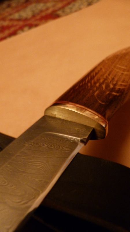

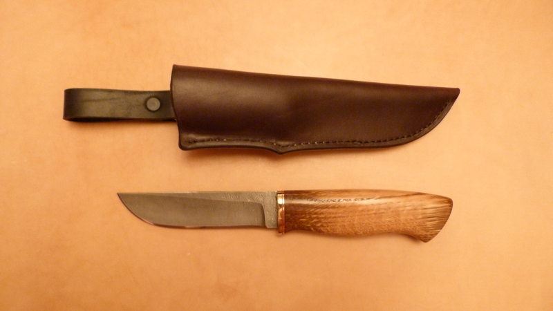

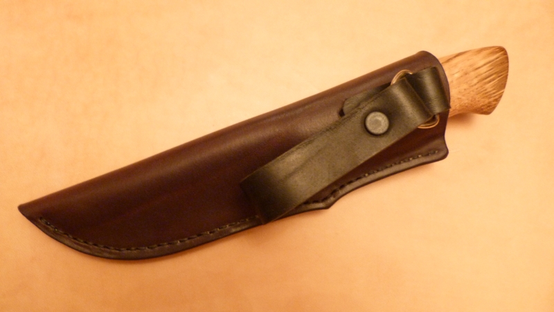

Очередной работяга красавец.
Клинок: Дамаск (пакет: 3, У13, ШХ 15, 65Г. Твердость HRC 60-62 ед.)
ДШТ: 110/25/3 мм
Рукоять: латунь, фибра, мореный дуб. Пропитка Тиковое масло, поры прикрыл тоненьким слоем шеллака, полирнул на фетре.
ДШТ: 120/32/20 мм
Ножны: кожа 4 мм коричневая, пропитка. свободный подвес
Заточка: водные япошки до 8000 + кожа с белой пастой.
Очень агресивный рез у клинка, поработал уже таким же клиночком на своем ноже.

Хорош, хорош.. мне нравится, спуски интересные. Может же делать все таки кто то.

Самый кайф в спусках в том что они слегла вогнутая линза, большинству комрадов на здешнем ресурсе объяснять плюсы сего не надо думается мне.

Да, видно конечно что вогнутые, все правильно, будет резать.

нравятся вогнутые спуски.

Хороший! Именно работяга.

Хорош ! Фотки правда чуток бы побольше размером . Смотрю ,дуб несколько разнится в цвете ,середина рукояти светлая.Не могу понять из-за чего это . Наскоько я помню ,морёный дуб серого цвета ,как в районе гарды на 4 фоте .

а дуб такой потому что морение искусственное в амиаке, и если его немного не додержать то можно получать разные интересные рисунки при обработке рукояти.
