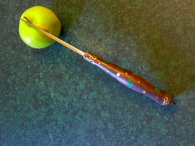

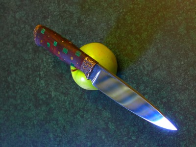

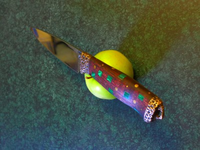

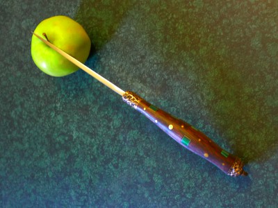

СообщениеДобавлено: Чт фев 09, 2012 10:44

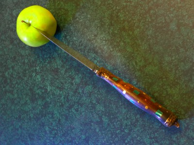

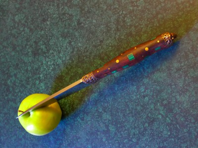

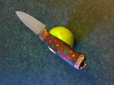

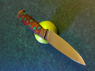

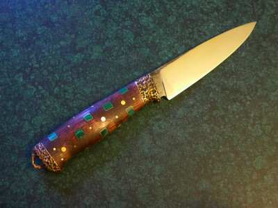

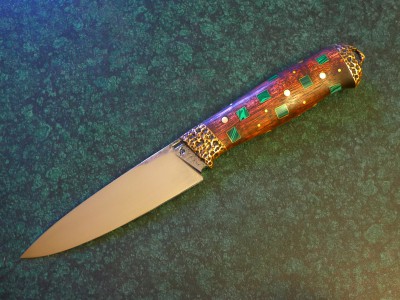

клинок- А.Бирюков
сталь 110Х18
длинна 130мм
ширина 32мм
толщина 4.5мм
рукоять-
дерево-амарант
больстер и тыльник- бронза
пины- латунь
инкрустация- малахит
длинна рукояти 130мм
пропитка в вакууме- льняная олифа
ножен пока нет.
не заточен.
P1010414.JPG [ 358.83 КБ | Просмотров: 20254 ]
P1010416.JPG [ 375.23 КБ | Просмотров: 20254 ]
P1010419.JPG [ 324.18 КБ | Просмотров: 20254 ]
P1010420.JPG [ 274.76 КБ | Просмотров: 20254 ]
P1010421.JPG [ 262.91 КБ | Просмотров: 20254 ]
P1010422.JPG [ 281.24 КБ | Просмотров: 20254 ]
P1010423.JPG [ 304.91 КБ | Просмотров: 20254 ]
P1010424.JPG [ 286.73 КБ | Просмотров: 20254 ]
P1010425.JPG [ 344.82 КБ | Просмотров: 20254 ]
P1010426.JPG [ 326.14 КБ | Просмотров: 20254 ]

Форма ножа удачная. Литьё прикольное ,типа состаренное.Но с цветами - явный перебор. Хотя довольно много людей мечтают именно об таких раскрасках.
 Заголовок сообщения: Re: Zauberhaft Wald
СообщениеДобавлено: Чт фев 09, 2012 11:50
Прямо Падишах.
Понравился всем,цветовая гамма особенно.
leoge
СообщениеДобавлено: Чт фев 09, 2012 12:23
интересующийся
интересующийся
Зарегистрирован: Сб янв 07, 2012 18:18
Сообщения: 12
Откуда: Санкт-Петербург
Необычный... В хорошем смысле)))
Letsgo
СообщениеДобавлено: Чт фев 09, 2012 13:13
Рукоять по форме хорошая, единственно что кажется тонковатой для такой толщины клинка.. и клинок к такой рукояти можно было бы подобрать получше, не клиновой формы, прямой, было б еще лучше, имхо.
Div@n
СообщениеДобавлено: Чт фев 09, 2012 13:35
формы у ножа очень приятные, тыльник, больстер - замечательные... но вот "винегрет" рукояти не вкурил...
СообщениеДобавлено: Чт фев 09, 2012 14:02
Григорий, это не литьё, всё точёное из цельных кусков бронзы, +каверны, состарил серной мазью, сверху полирнул, и всё...

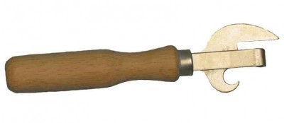

вам такой предмет знаком?
это как раз консервы тестировать. :wink:
А нож, это для других целей, конешно в определённых (экстремальных) ситуациях, можно и консервы вскрыть, но для цивилизованных людей, как правило хватает сего предмета, что бы рабочий нож не тупить. :)

Клиночек конечно кухонной формы, портит картину..а рукоять хорошая, правильная.
СообщениеДобавлено: Пт фев 10, 2012 12:25
Alex Wolff вкусы поменялись, на саблеломы перешёл? :roll:
Нет, но разнообразия хочется. :)
И ЭТО правильно! :)
СообщениеДобавлено: Пт фев 10, 2012 12:28
8)
Letsgo
СообщениеДобавлено: Пт фев 10, 2012 12:41
Сбоку правильная, а сверху потолще можно было сделать к клинку.
СообщениеДобавлено: Пт фев 10, 2012 13:25
Самая удобная, любым хватом.

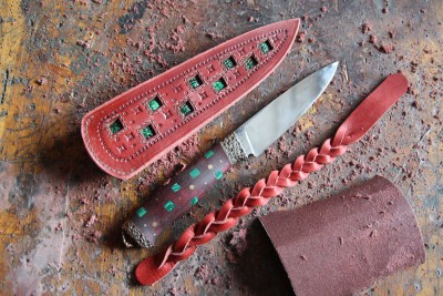

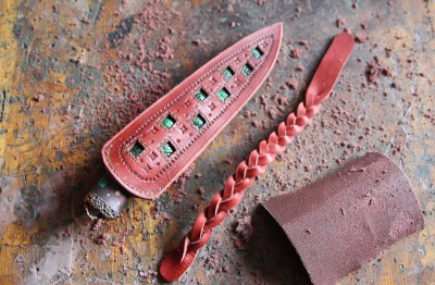

.......начал потихоньку ножны делать.
IMG_0434.JPG [ 405.36 КБ | Просмотров: 20033 ]
IMG_0435.JPG [ 475.17 КБ | Просмотров: 20033 ]
Letsgo
 Заголовок сообщения: Re: Zauberhafter Wald
СообщениеДобавлено: Сб фев 11, 2012 19:01
Не знаю..никогда мне не нравилась хохлома на кожаных ножнах: дырки, вставки, имхо, они должны быть гладкие без всяких дырок и тиснения лишнего, чтоб пыль, грязь было легче стирать..это же кожа ее протираешь и все. Имхо. Как потом пыль выковыривать из этих квадратиков..хз.. спорно..

alex-wolff, рукоять оригинальная и ножны сделаны очень в тему.

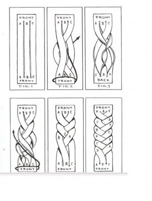

подскажите, как можно сплести такую косичку? концы кажутся неразрывными.
greenkurma
СообщениеДобавлено: Сб фев 11, 2012 20:00
Лэц... кагдаж тя забанят-то.....
Нож отличный. Всечка кастов под малахит рубилась стамесочками или дремелем? Блин, чем больше смотрю тем больше силует нравится - формы шикарны!
СообщениеДобавлено: Сб фев 11, 2012 20:08
Да, неразрывные, показывал уже где то схему плетения, уже не помню в какой теме искать лень,....запощю ещё раз.
плетёный.jpg [ 81.77 КБ | Просмотров: 20006 ]
СообщениеДобавлено: Сб фев 11, 2012 20:10
стамесочкой само собой, дримелем сделал небольшие поднутрения на дне ямок, для лучшего сцепления клея.

Сенькс, а то я ненароком подумал что боркой так аккуратно получилось
