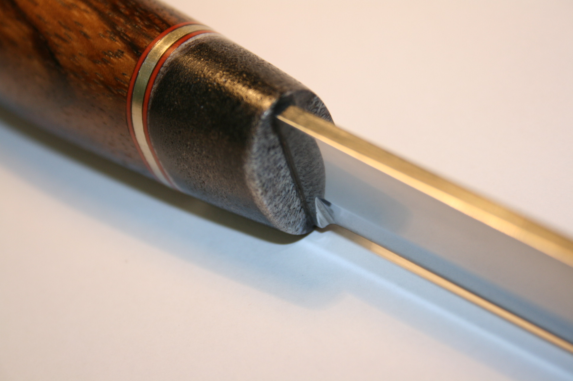

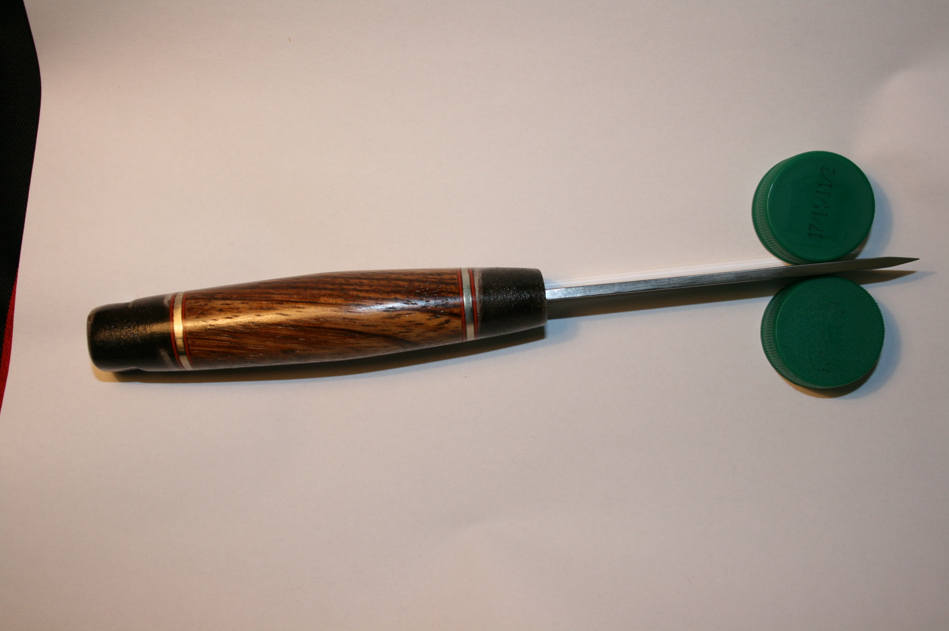

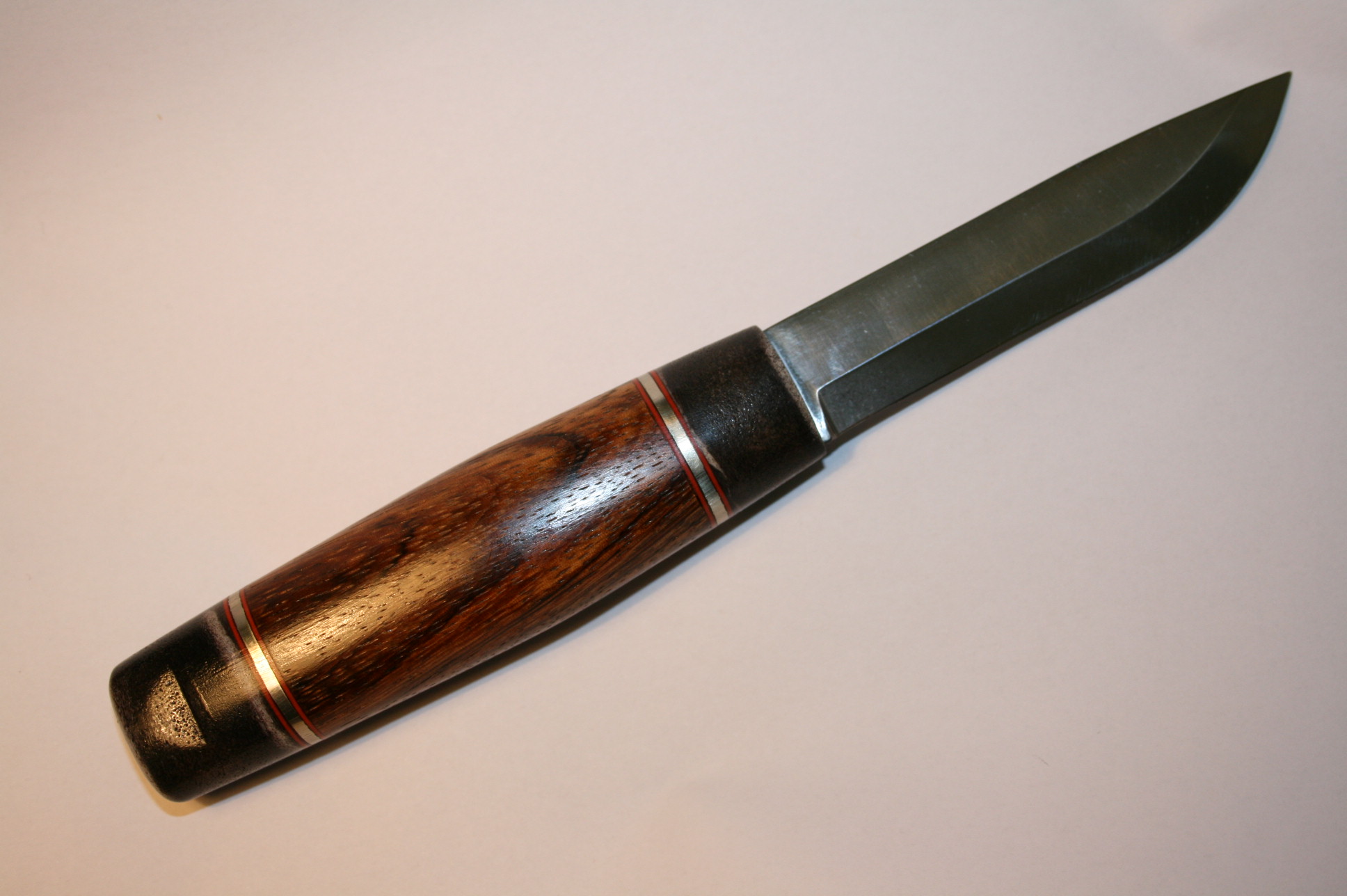

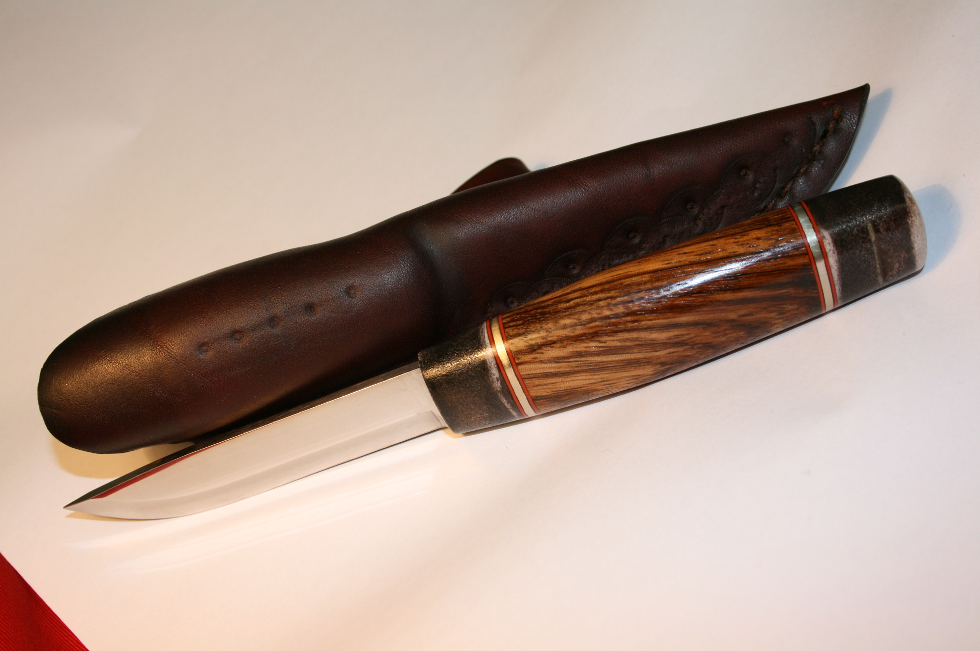

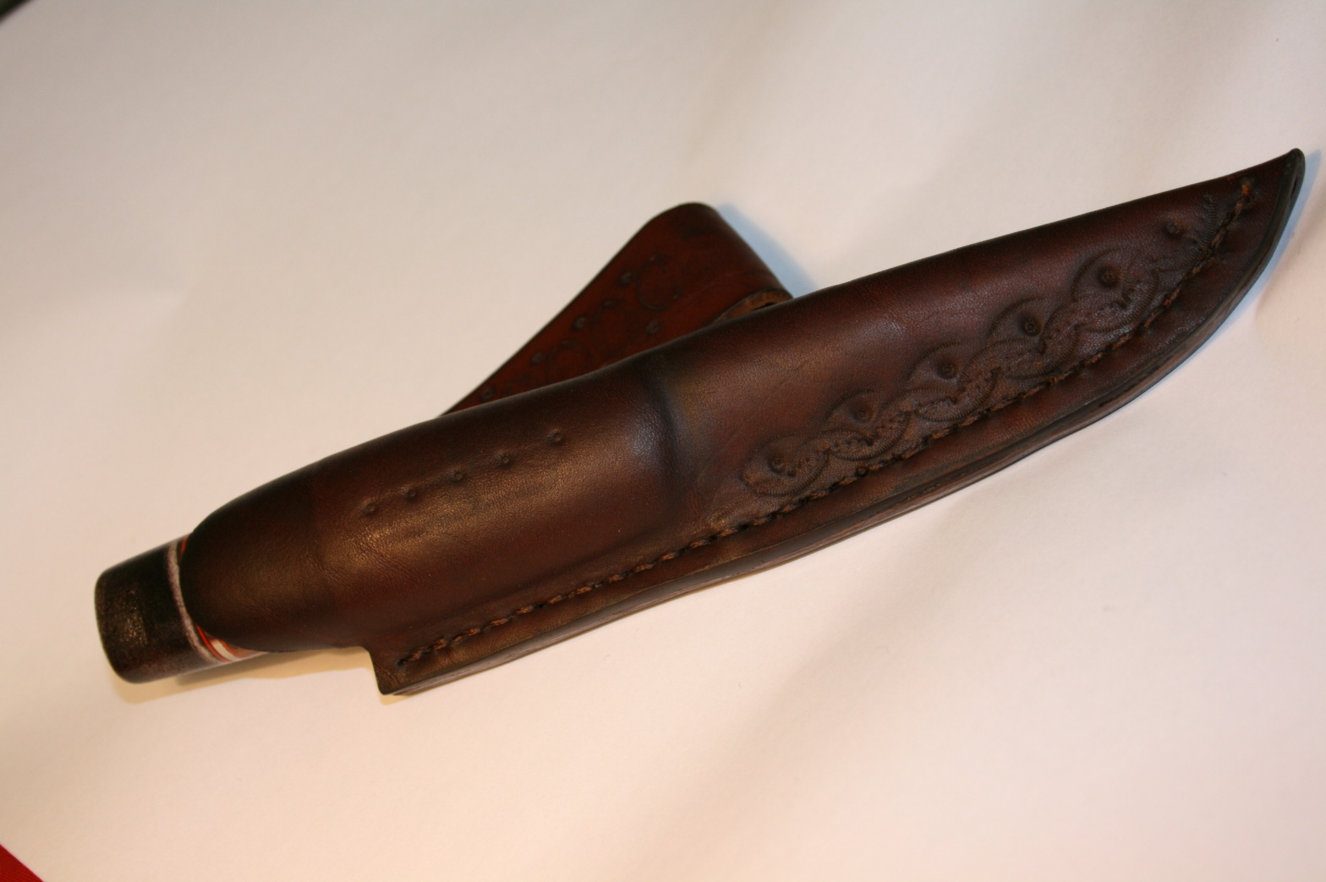

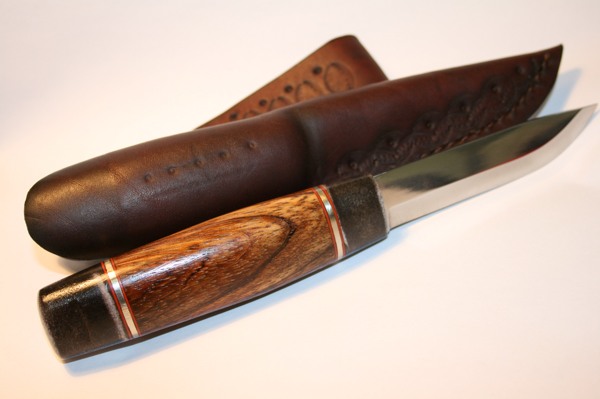

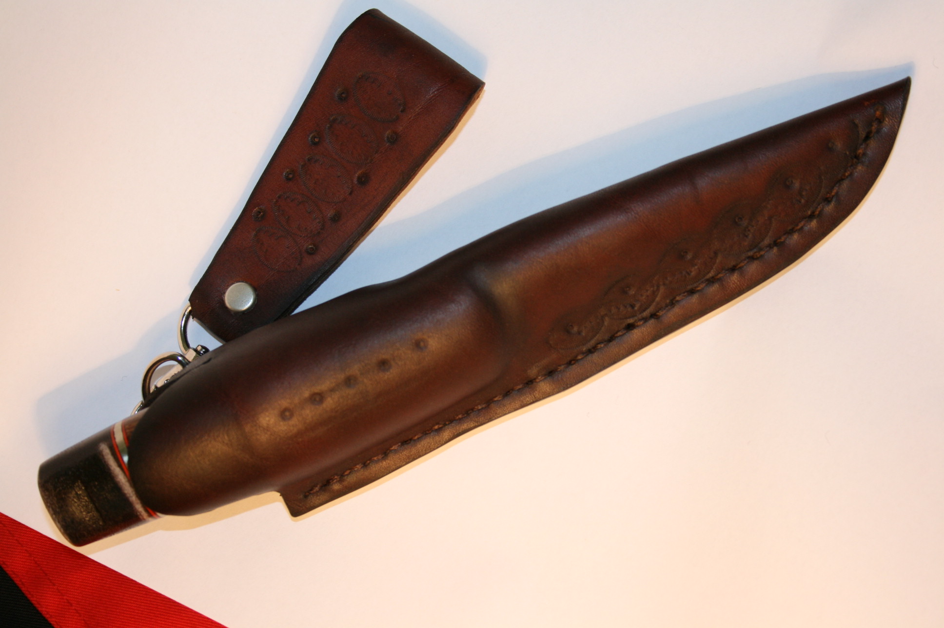

Клинок KARESUANDO 103х21х3мм,58HRC,нержавеющая.
Рукоять монтаж на гайку,рог лося тонированный,фибра,нержа-юбилейный рубль,зебрано,покрытие силиконовый шеллак.

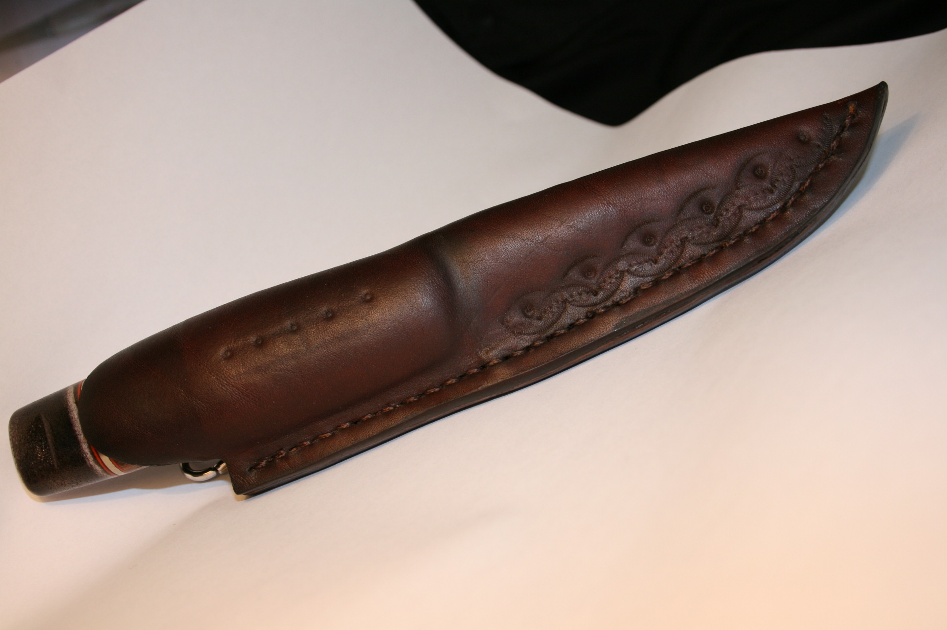

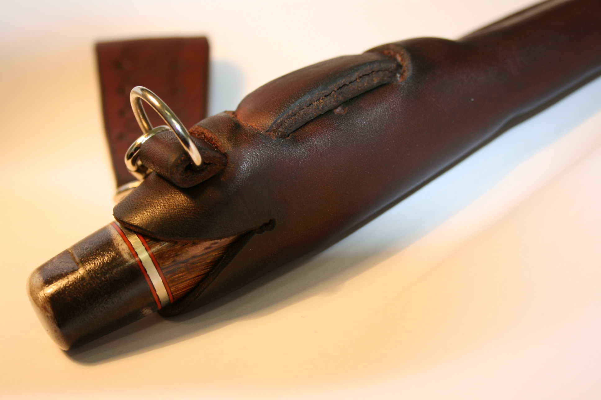

Ножны КРС,легкий штампинг,желатинирование,воск Салтон на горячую,свободный съемный подвес

Отлично получилось! Я ни к чему придраться не могу.

Хорош ! Фотография с № 6059 порадовала ,как будто ножны (змея) проглотили нож (добычу) .
А я запросто. :)
Ножны не подходят по стилю к ножу, больстер костяной, это плохо, (что бы там не говорили защитники костей) выточки на тыльнике, не понял ...зачем они вобще? :roll:
угловатое окончание шва у ножен, режет глаз.
подвес, опять таже фича как и прежде-слишком длинная и объёмная заправка, утолщающая и устье и ножны в объёме.
