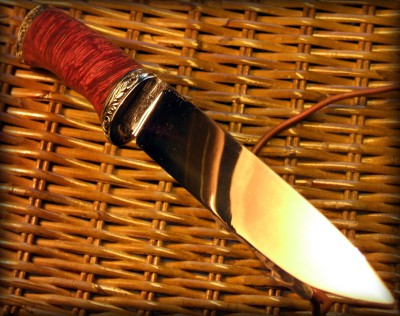

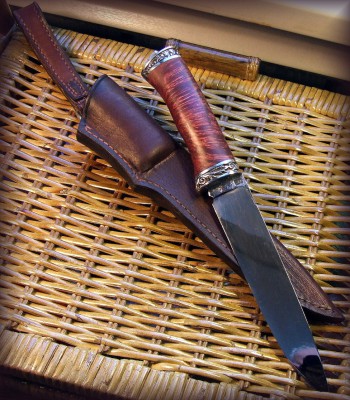

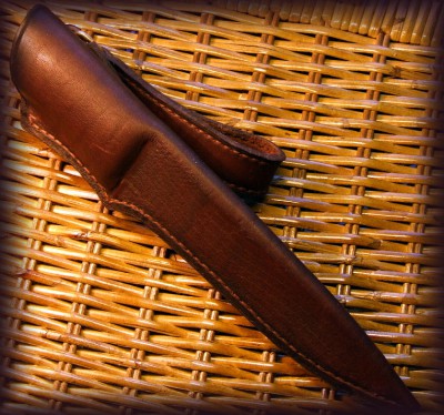

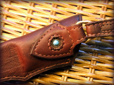

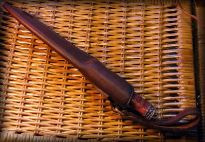

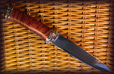

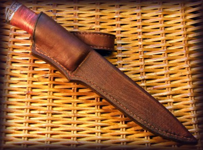

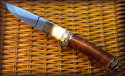

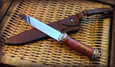

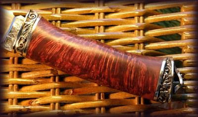

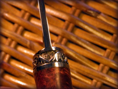

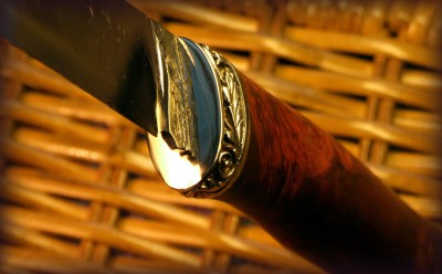

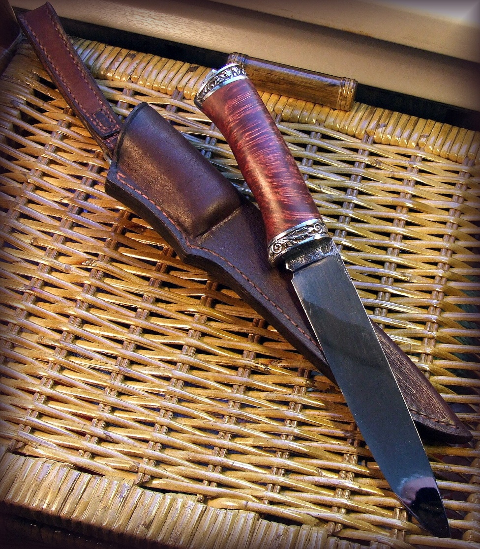

.Клин ШХ15 зонная 160/28/3,6.от riff (спасибо) Вылизал как смрг, почему то полированная поверхность покрывается как бы "туманом" синевато серым.Рукоять березка крашеная 118/30/22. Тиккурила масло лдя руж.лож. Вакуум , карнауба. Монтаж сквозной, гайка. Эпокса. Ножны - Кожа от Мони (спасибо) ,восковая мастика саломандра, бусина - бижютерия, чисто для понта , ритуальной силы не имеет!

Аккуратненько, это нравица....НО....литьё, слишком жирное, под этот клинок, особенно это видно в начале рукояти, как по толщине, так и по ширине.
Ножны отличные.
dokavasia
 Заголовок сообщения: Re: Нож с литьем
СообщениеДобавлено: Пт фев 17, 2012 16:05
Нож понравился. А литьё в выплавляемую модель делали? Какой металл?
СообщениеДобавлено: Пт фев 17, 2012 22:40
У ножен мне показалась слишком резкой грань перехода клинка к гарде.Может со временем изменится . И хороши стежки ,очень аккуратные .А литьё скорее всего покупное ,мельхиоровое . И вообще все составные части ножа как-то несочетаемы,формы и размеры далеки от единства. Жаль .Зато следующий наверняка будет - ух !
