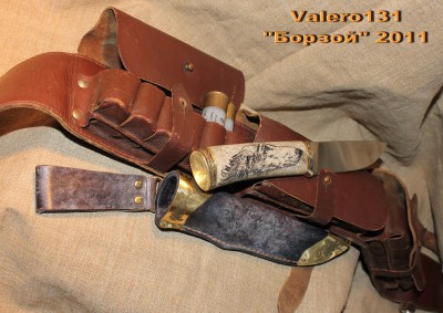

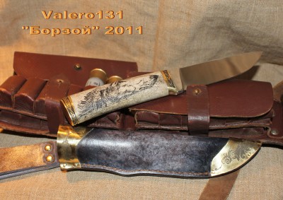

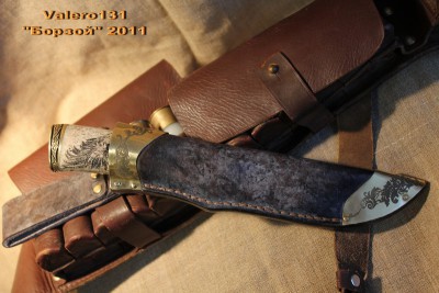

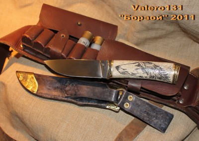

Нож «Борзой»
Клинок: Сталь Х12мф(кованая) Длина клинка: 110мм.Ширина клинка: 30мм.
Толщина клинка: 3,6мм.
Рукоять: 110 мм х29мм рог оленя, пропитка цианакрилатом , гравировка заполнена акриловой краской, шеллак.
Больстр и тыльник литьё-латунь.
Ножны выполнены с нарочитой небрежностью, тон задала сама рукоять, думаю получилось гармонично.
Телячья кожа 3мм, обкладка латунь с лазерной гравировкой, краска «саламандер» белая, черная, пропитка воском.

Скримшоу похоже действительно очень заразительно. ))
И это - правильно!
Симпатичный крепкий нож. Основательность габаритов и тщательность изготовления - надежность в эксплуатации.
Тока жалко грязными руками по морде собаке.
 Заголовок сообщения: Re: Нож «Борзой»
СообщениеДобавлено: Сб дек 17, 2011 12:38
Очень понравился.
Только вот узор у больстера и тыльника нужно было сделать одинаковым. Имхо.
СообщениеДобавлено: Сб дек 17, 2011 13:53
отличный комплект,ножны удачные....но толи силуэту клинка не хватает стремительности в сочетании с собачьей мордой,то ли морда другой породы нужна...это так ,чисто дизайнерские придирки.
Повторюсь - отличная работа.

А мне показалось, морда Русской борзой совпадает с формой клинка...

Основательный нож, но не стремительный, как борзая.

Сильно, лепота. На ножнах бы тиснение к общей концепции добить. Здоровски! Поздравляю с работой.
