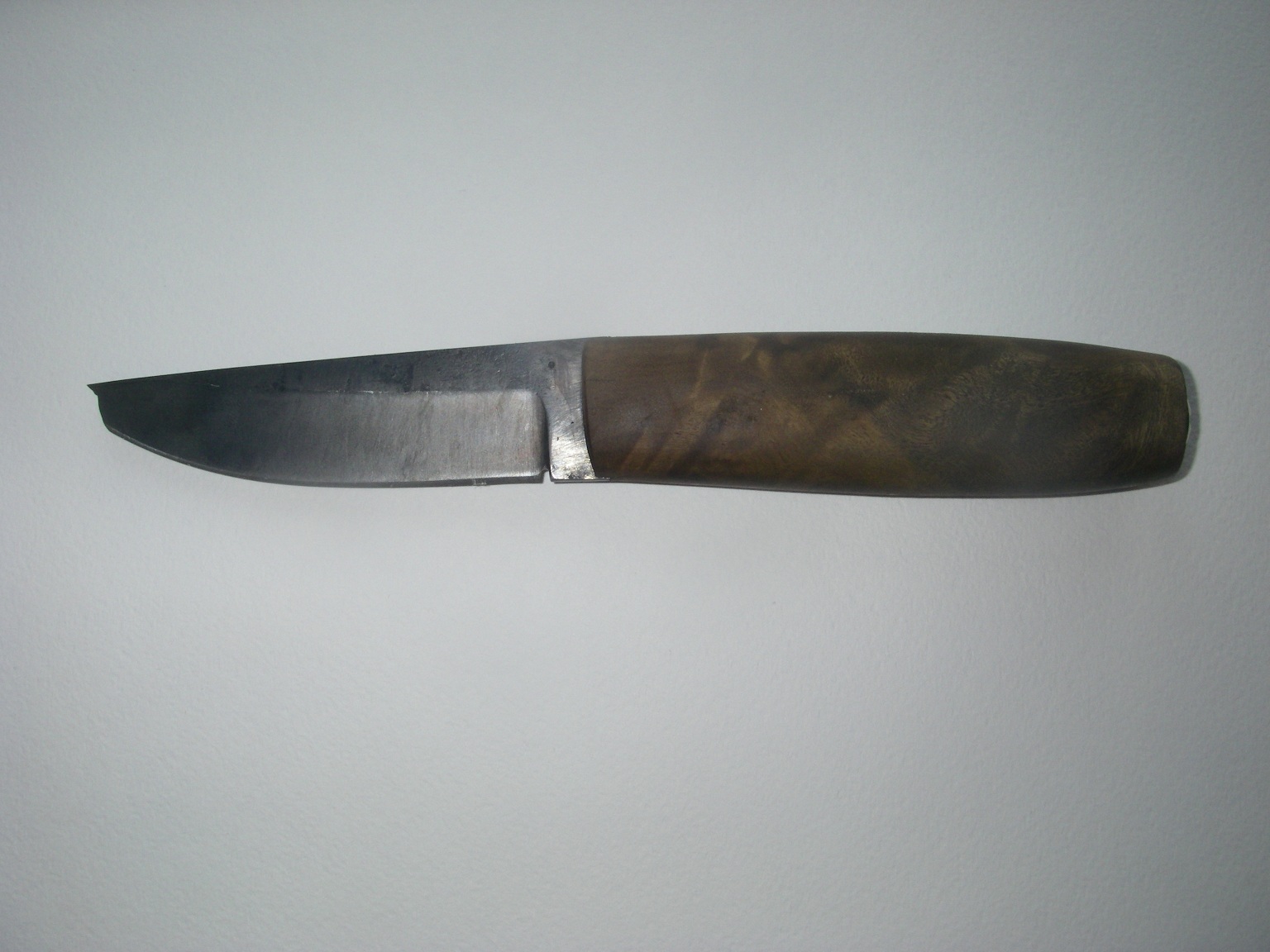

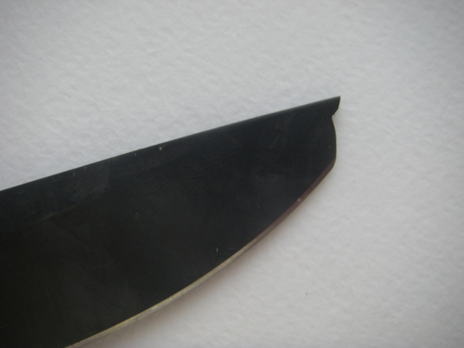

У ножа отломан кончик. Относительно много слесарной работы - требуется заново вывести острие и прилегающие спуски.
Сталь - металлокерамика Владимира Петрика.
Кому-нибудь из мастеров интересно взяться за такую работу за денежное вознаграждение?
Если кто-нибудь проявит интерес, будем обсуждать и конкретный объем работ, и конкретный размер вознаграждения.

Посмотрел. Дело в том, что в моем случае длина скола наверное больше сантиметра. Там действительно требуется заново выводить острие и прилегающие спуски. Если бы отломалась половина ножа, работы было бы не на много больше. :)

Длина скола не так важна как глубина. Думаю, фото коллегам поможет соориентироваться :)
Панкуля
 Заголовок сообщения: Re: Требуется ремонт ножа
СообщениеДобавлено: Пт фев 10, 2012 15:21
Попробую на выходных сделать фотографии, хотя я очень плохой фотограф.
Скол там от обуха до лезвия, то есть довольно большая часть острия откололась.

У этого ножа был изначальный дефект - трещина. По этой трещине и прошел скол, когда я колол лучинки на даче для растопки печки, ударяя поленцем по ножу.
Других трещин там нет. Поэтому я думаю, если заново вывести на этом ноже острие и прилегающие спуски, проблем больше не будет. Это рабочий нож, поэтому никакой особой эстетики от него не требуется, лишь бы не было откровенных уродств. По этой же причине я не смогу предложить большую сумму за ремонт этого ножа. Действительно, проще выкинуть или пользоваться как есть, нежели платить за ремонт большую сумму.
Речь идет о сумме до 2000 рублей.
Точила у меня нет, и покупать его я не собираюсь. Поэтому готов заплатить тому, у кого есть необходимый инструмент, кто имеет опыт ремонта такого рода, и кто возьмется за это дело.

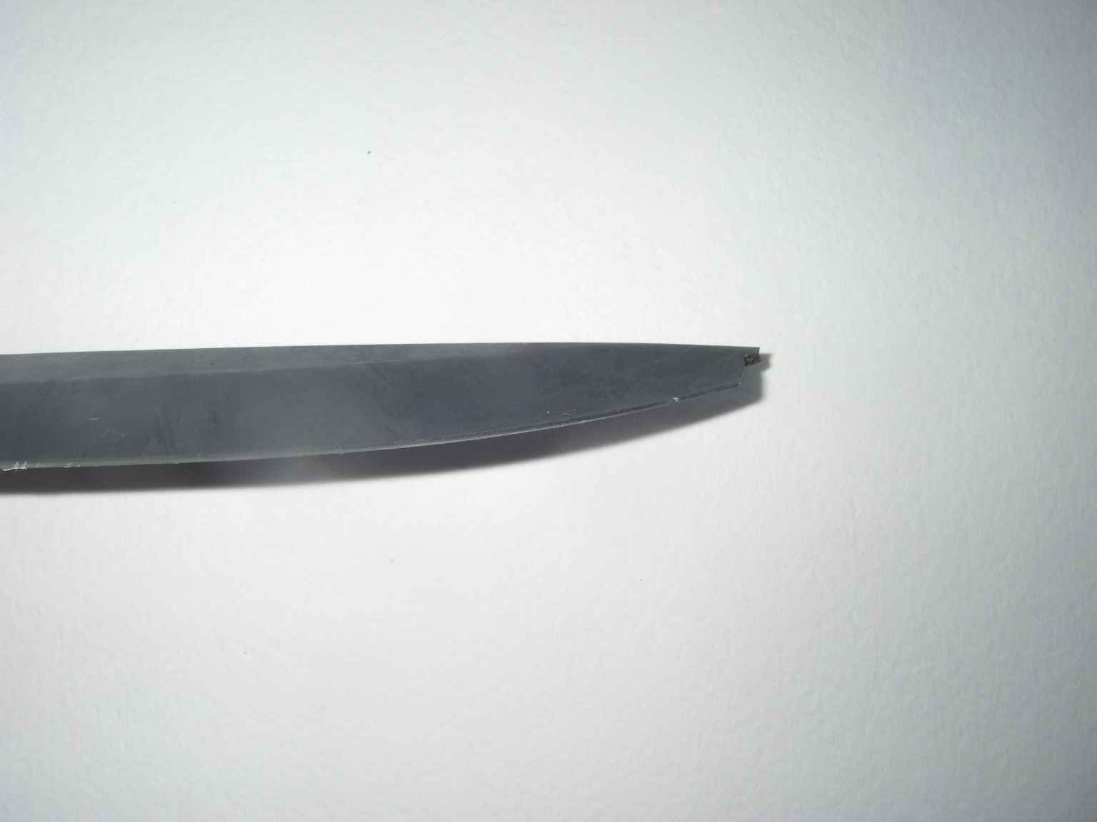

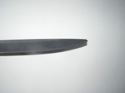

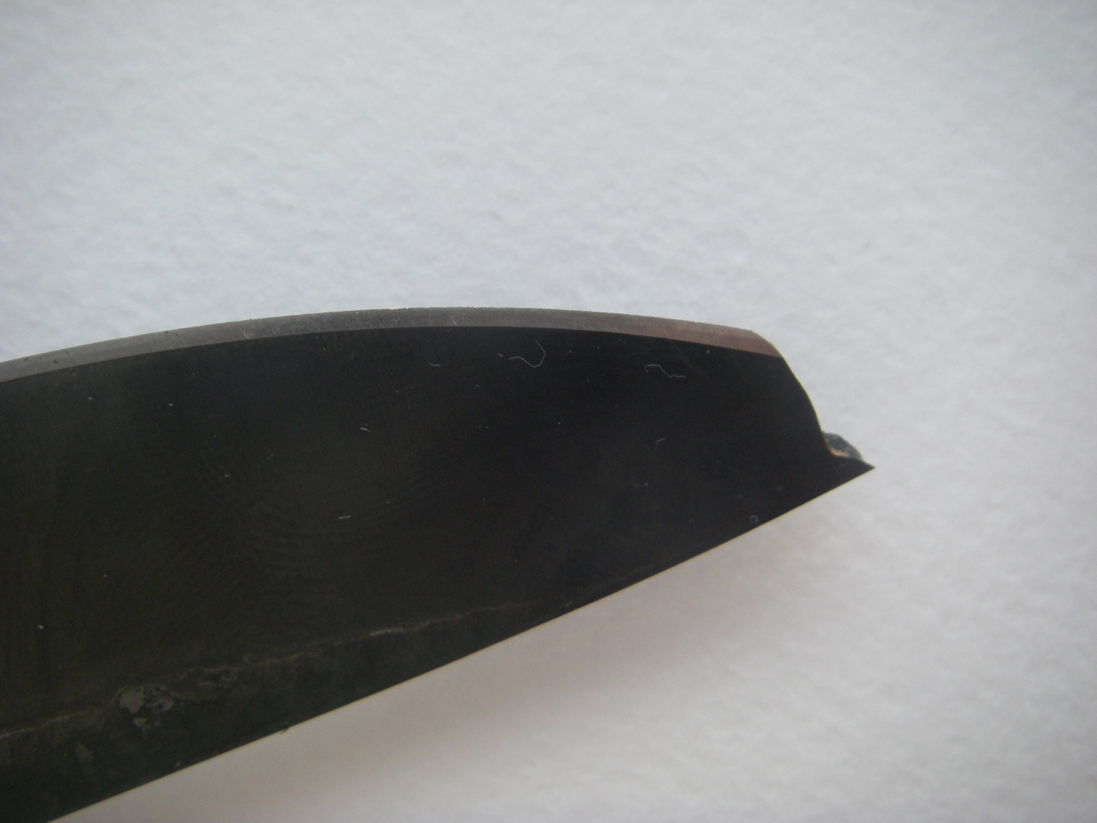

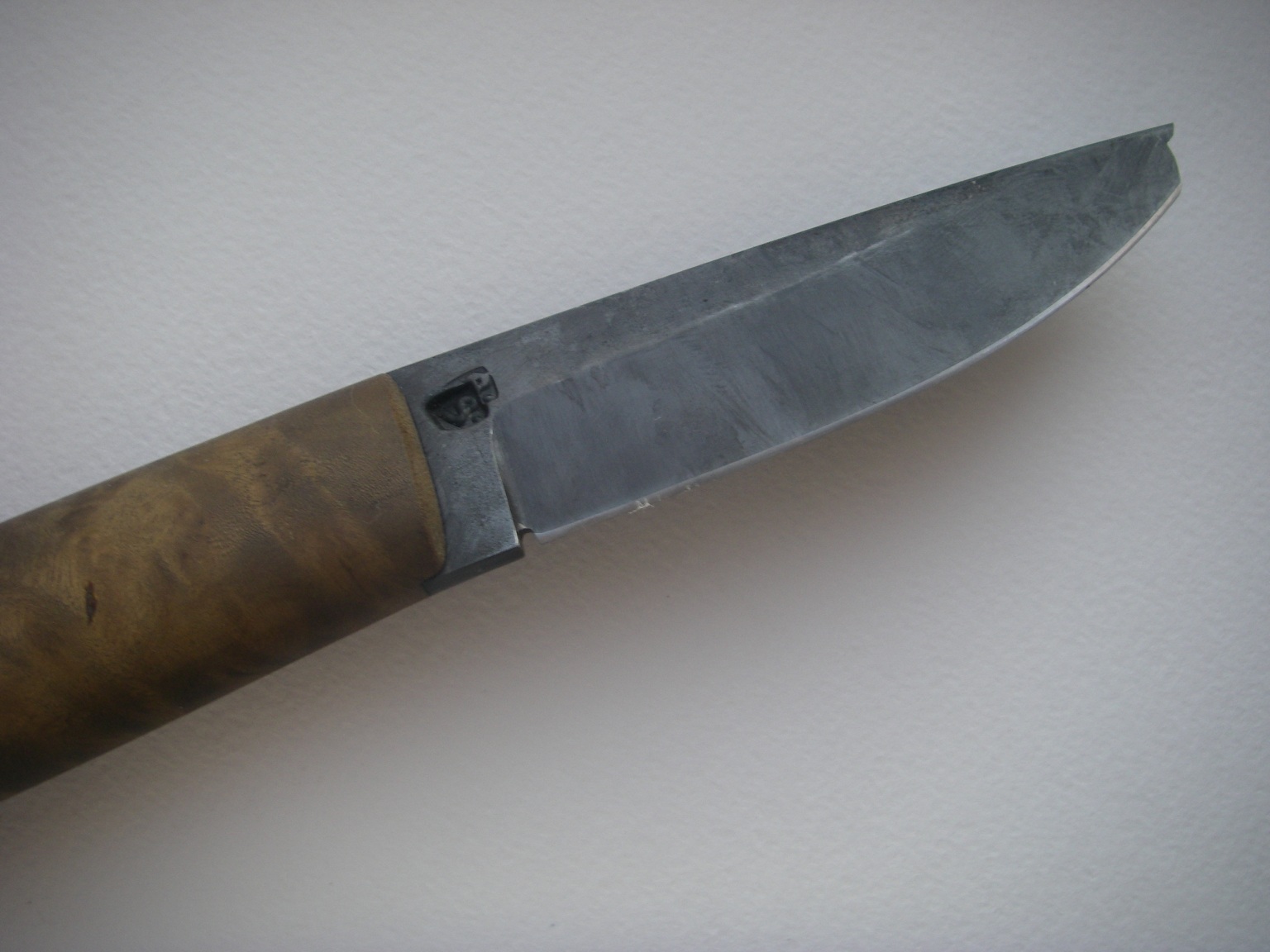

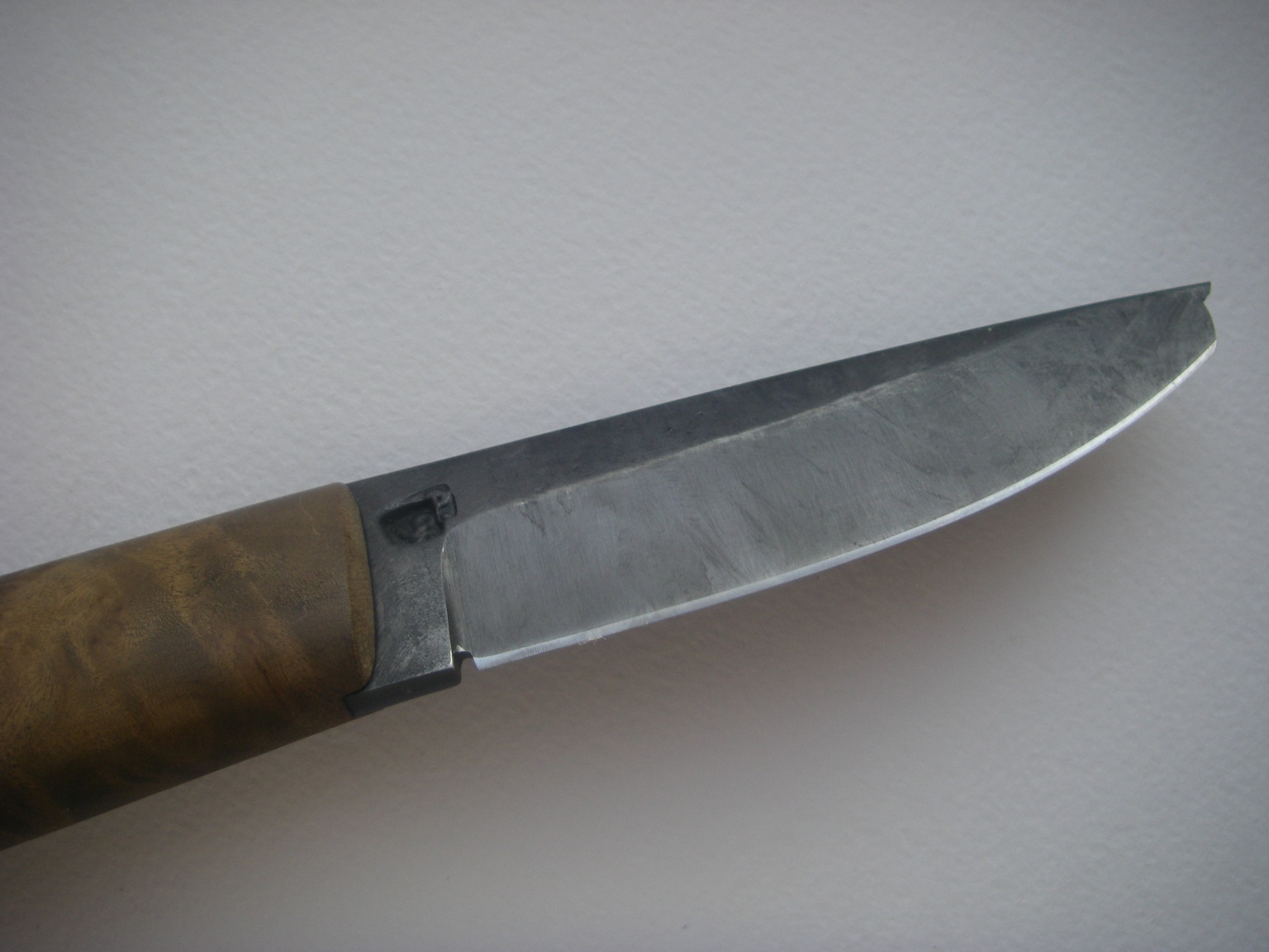

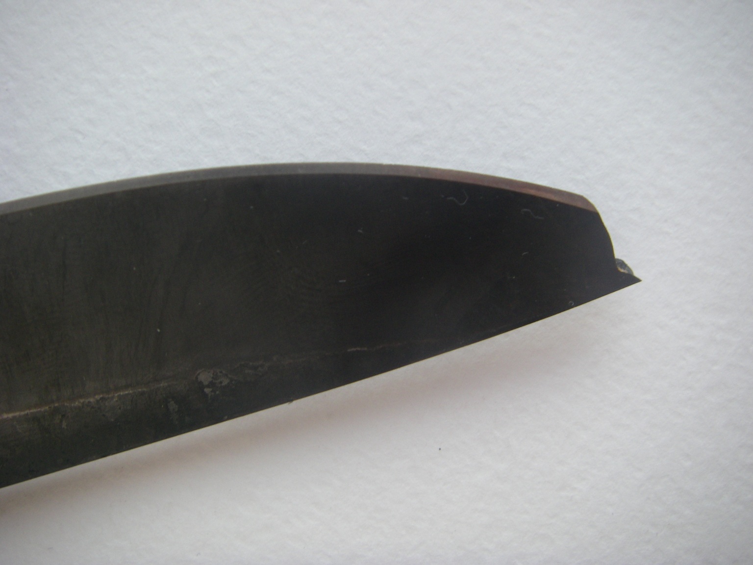

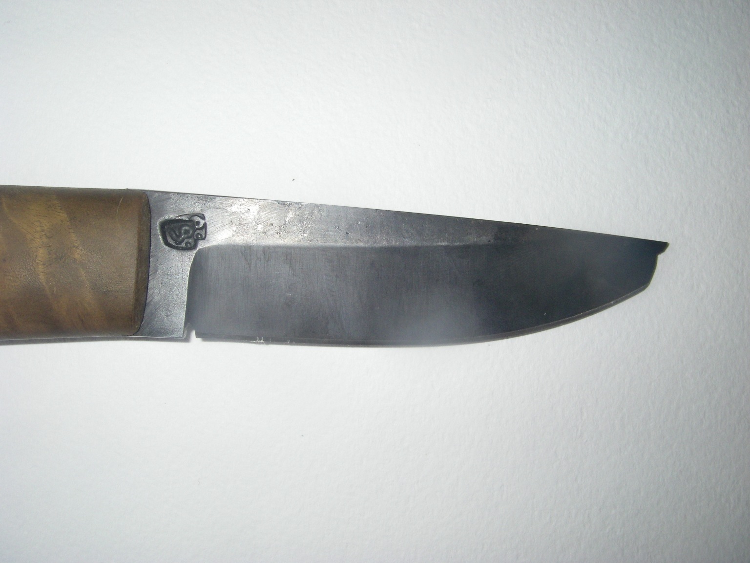

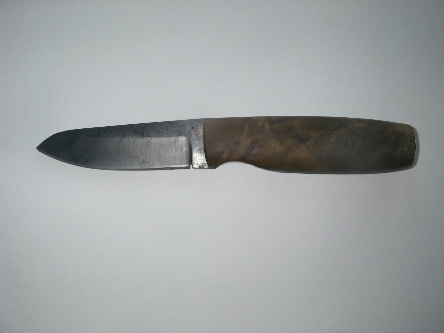

Вот обещанные фотографии.
IMGP0003.JPG [ 291.1 КБ | Просмотров: 14870 ]
IMGP0005.JPG [ 277.88 КБ | Просмотров: 14870 ]
IMGP0007.JPG [ 290.31 КБ | Просмотров: 14870 ]
IMGP0010.JPG [ 230.74 КБ | Просмотров: 14870 ]
IMGP0013.JPG [ 282.5 КБ | Просмотров: 14870 ]
IMGP0014.JPG [ 278.34 КБ | Просмотров: 14870 ]
IMGP0015.JPG [ 240.83 КБ | Просмотров: 14870 ]
IMGP0016.JPG [ 280.67 КБ | Просмотров: 14870 ]
IMGP0017.JPG [ 251.38 КБ | Просмотров: 14870 ]
Letsgo
СообщениеДобавлено: Вс фев 12, 2012 4:22
Кажется перекал. Рекомендую послать эти фото производителю, что он скажет.. похорошему надо заменить весь нож. Имхо.

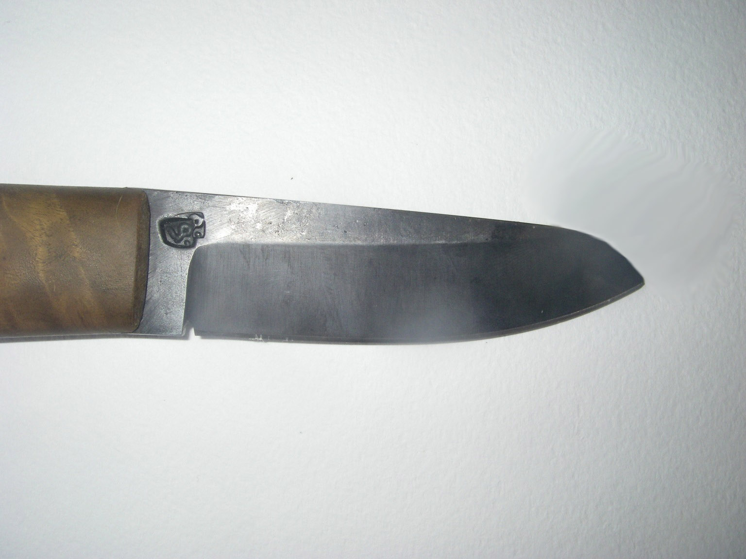

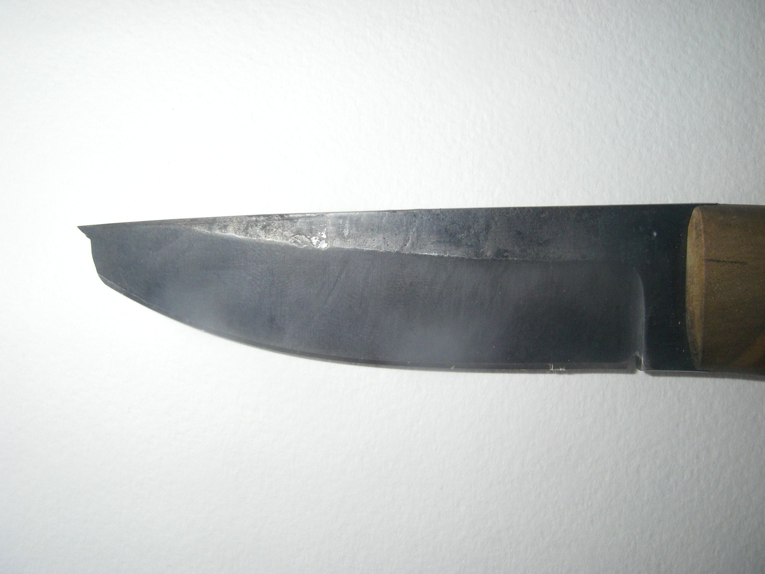

СообщениеДобавлено: Вс фев 12, 2012 12:26

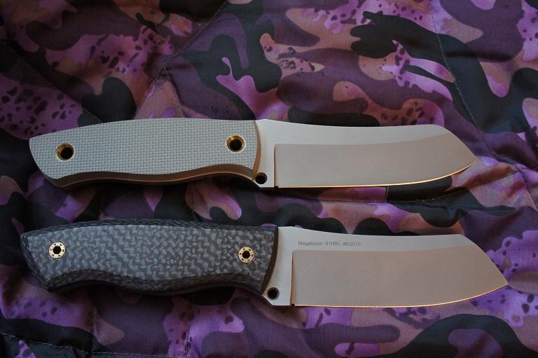

Тут надо точить в двух направлениях. Со стороны обуха, увеличивая уклон от обуха к РК и немного со стороны РК. Лично я прошёлся бы только сверху и вывел носик покруче и более скруглёный. Если же для ТС принципиально важно иметь у ножа острый носик, то снимать придётся больше, что укоротит длины ножа и увеличит стоимость работы. ИМХО. Как вариант переточить на обратный танто как на фото.
5627843.jpg [ 51.39 КБ | Просмотров: 14815 ]
СообщениеДобавлено: Вс фев 12, 2012 12:30
Панкуля
Gaiver вам поможет
СообщениеДобавлено: Вс фев 12, 2012 12:54
типа того? так это на 10-15 минут работы.
IMGP0003.JPG [ 185.46 КБ | Просмотров: 14808 ]
IMGP0007.JPG [ 218.34 КБ | Просмотров: 14808 ]
СообщениеДобавлено: Вс фев 12, 2012 14:16
Точно! Внешний вид особо не пострадает и функциональность на высоте.

Вариант со стачиванием верхней части мне не нравится.
Тогда передняя часть ножа станет совсем тонкой и излишне "нежной".
Повторяю. Надо сохранить прямой обух, заново вывести острие и прилегающие спуски.

Нож находится в работе у Gaiver.
