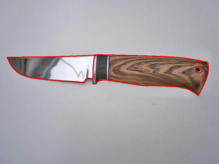

Нож сделан из Чехословатского рапида.Твердость 61ед-точно есть(очень тяжелый в работе).Марки рапида сейчас уже не помню но W10%(остался кусочек маркировки).Очень стойкий к корозии(дома есть нож ему 20 лет,пятна есть,ржавчины –нет).Итак-длинна ножа 220мм,длинна клинка -105мм,ширина -2,7мм.Спуски от обуха,больстер нж/сталь+м.дуб+фибра.Рукоять –ясень.Покрыта тунговым маслом +воски.Темлячок –нж/сталь ф6мм.На обухе упорчик для пальчика,нарезал алмазной пилочкой.Рукоять травмоопасная,не х/о.

Понравился.
А что у нас на обухе,блик ?
Не думал ясень так красив,подумалось-зебрано.

Нормальный ,функциональный нож на все работы . Отличная дровишка ясень пень :D

насечка на обухе не вставила, в целом нож хорош, но вот изящности что ли ему не хватает, уж больно палкообразная рукоять, да и трубочка темлячная немного ближе к тыльнику и вверх проситься.
как то вот так что ли.

Вот так ясень, красив, ктоб мог подумать, Нож хорош, самый настоящий работяга!. Темлячное отверстие по центру как то не того.

С темляком согласен ,надо было не много к верху.Рукоять-?Подумаю.. :?:
