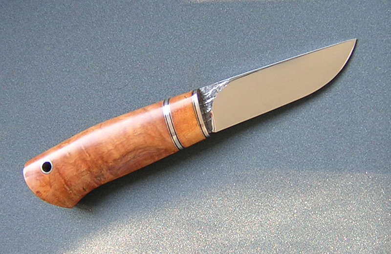

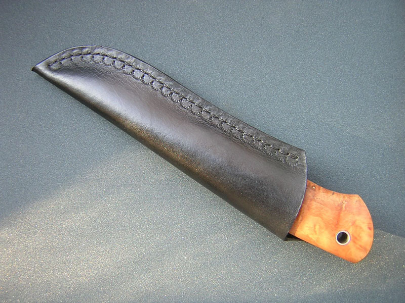

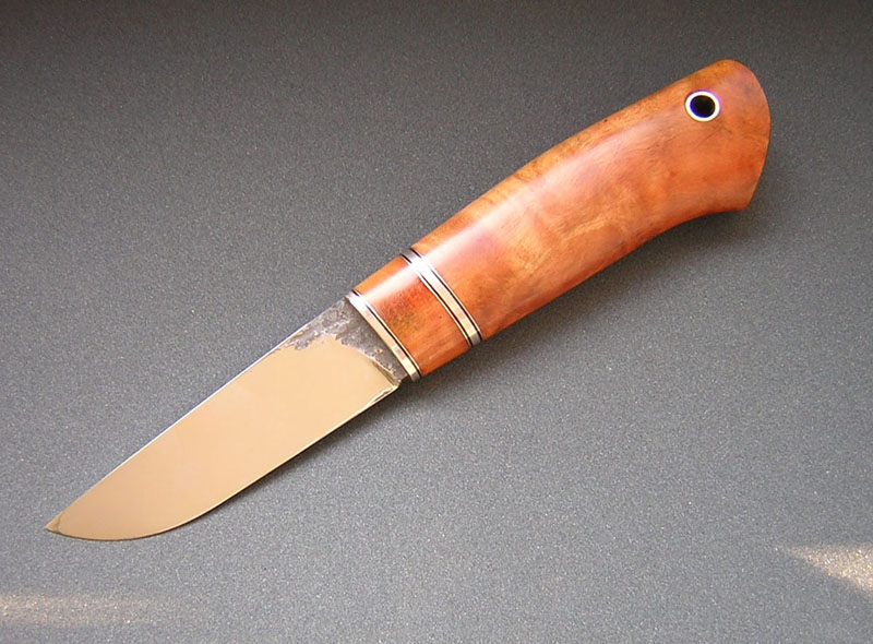

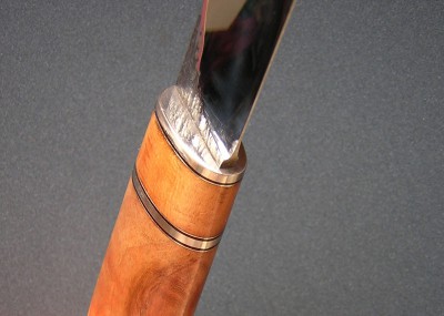

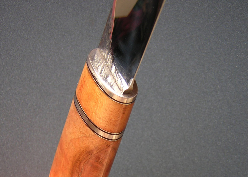

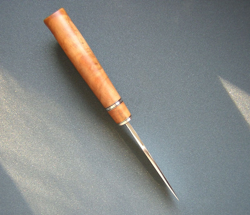

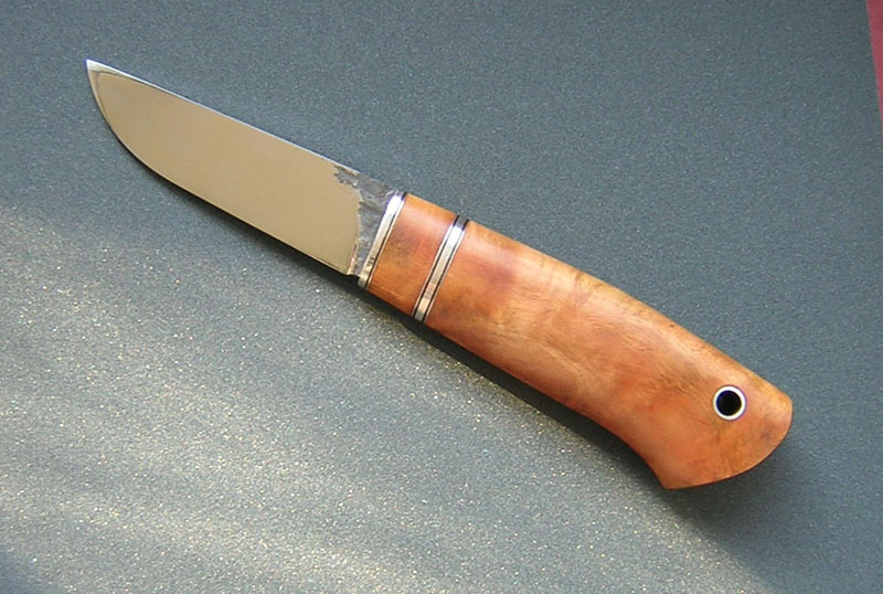

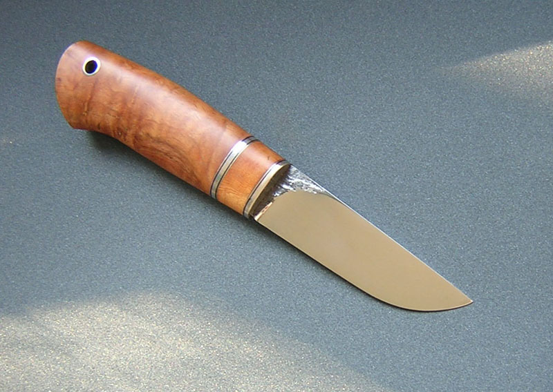

95Х18, сувель дикой черешни, мельхиор, благородный текстолит.
Рукоять ничем не покрывалась и не тонировалась, естественный цвет и вид после наждачки 2000.
Ножик уже был в работе.
Должен вам сказать, джентльмены, что более плотной и твердой древесины я не видел. Все экзоты тихо отдыхают.
В следующий раз покажу фотку черешневой рукояти доведенной 3000-4000 бумажкой до зеркального блеска.

Очень приятные формы. Сборка хороша. Дерево с приятным, не броским рисунком и тёплого цвета. Руки чешутся поработать таким. :wink:
P.S. Чуть не забыл, сталь моя любимая! :roll:

спасибо.
дерево действительно завораживает (фото не передает!) своею красотой и теплотой.
Жаль только, что заготовить трудно - 90% идет в отходы, рвет при сушке.

Оченно приятственный цвет . Формы,э-э.. ,так скажем не моё ,но в данном случае вполне уместны.Фотки маловаты ,хоцца позырить текстуру дерева. Ну и как водится вопрос ,а где водится такой тонкий благородный текстолит ? :mrgreen:

нравица, всё при нём. отличный ножичек. :)
хотя.....вот темляка нет. :wink:

А варить не пробовали?

Варить пробовал. Все варю, что под руку попадается... ))))))) А вот все равно трескает, зараза...
Вообще, заметил: чем тверже древесина - тем труднее высушить.
А "благородный текстолит"... Прошу прощения, комрады! Хотел написать гетинакс.
Так вот, благородный он потому, что ... В общем это я так стал писать, после того, как мне указали, что мол, гетинакс - не кошерно! Что нужно использовать только микартру! Она - "благородней"!.. ))))))
