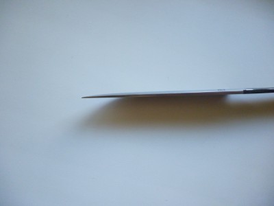

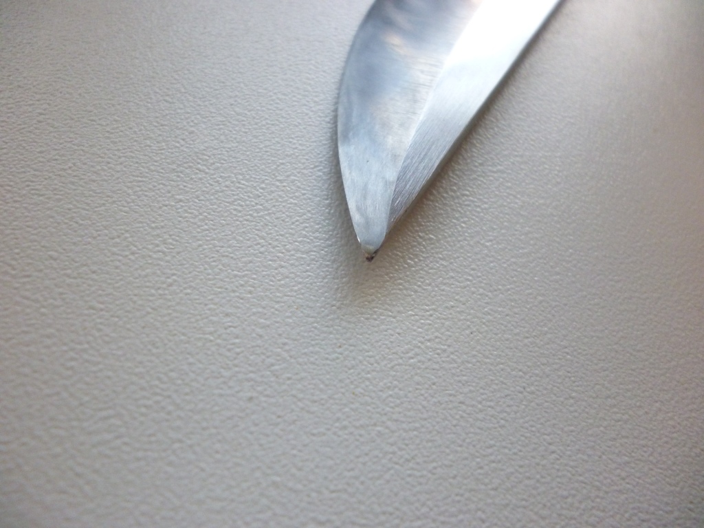

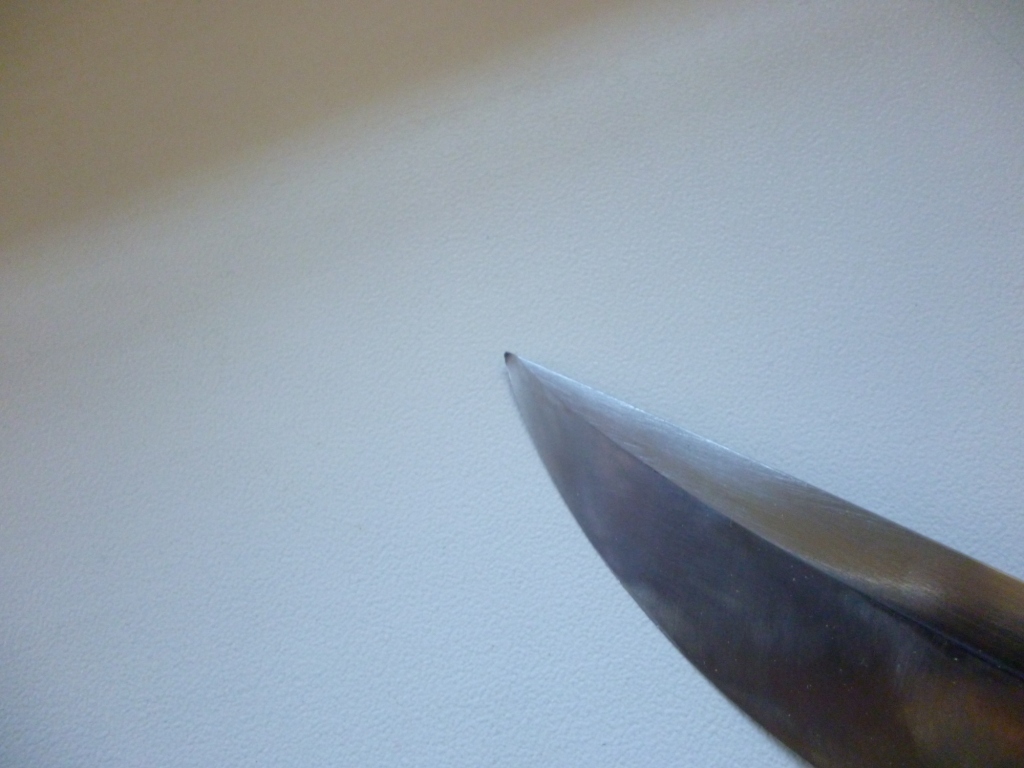

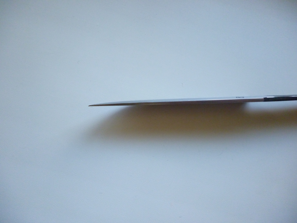

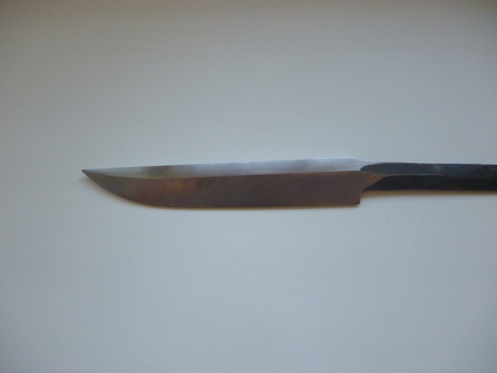

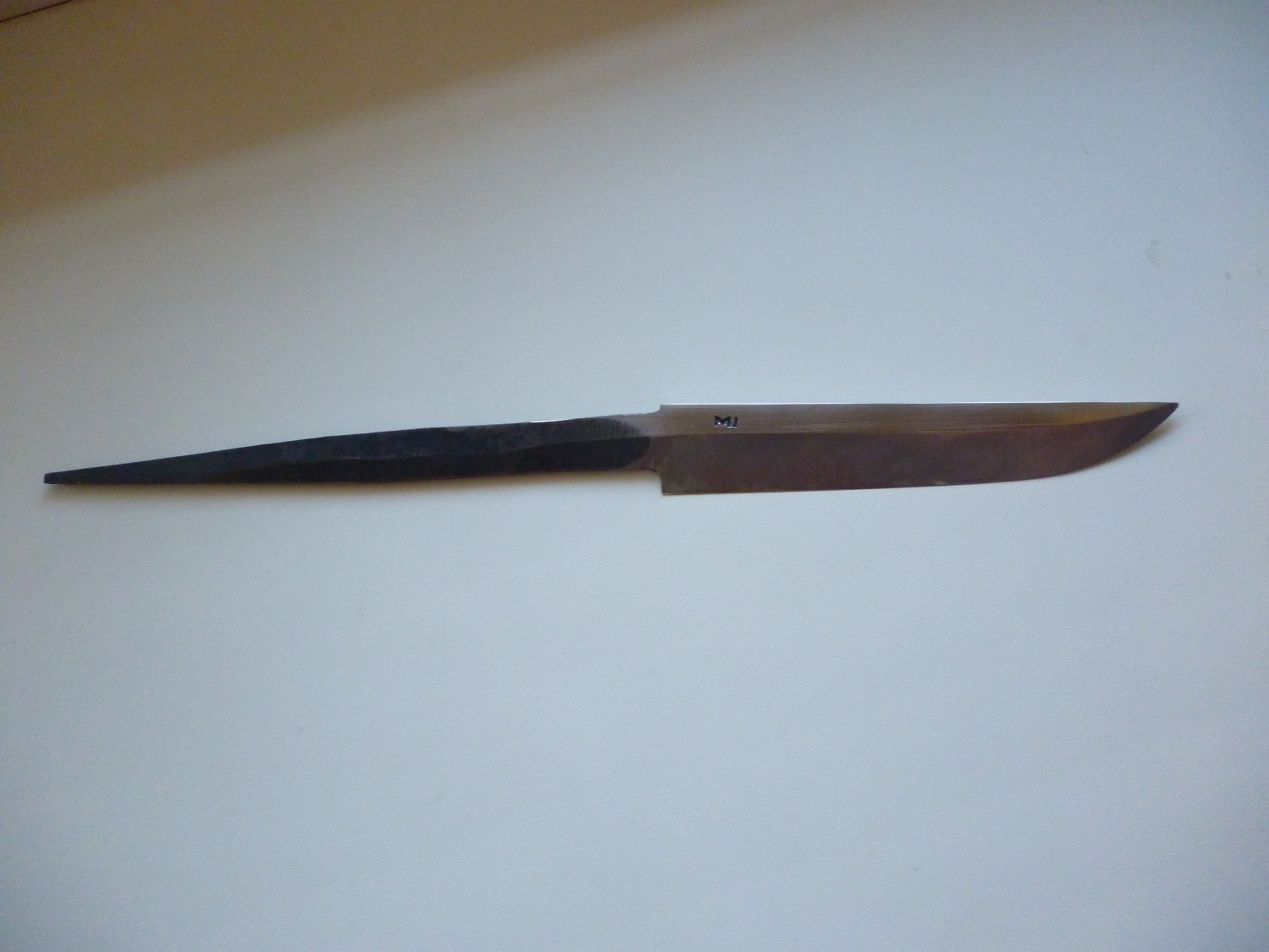

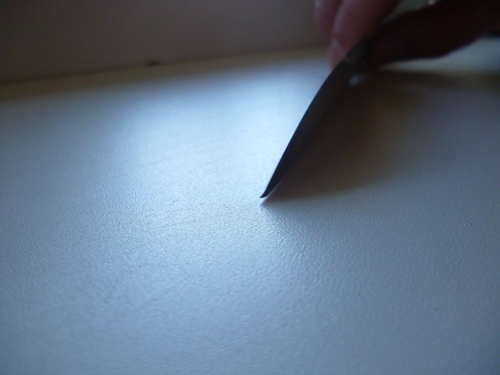

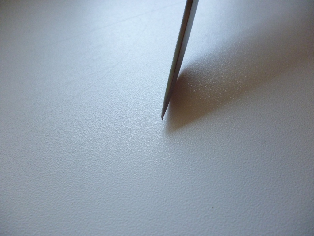

На днях обзавелся клинком от Mikko Inkeroinen из серебрянки.
http://seppainkeroinen.net/ Хочу предупредить желающих заказать клинок о спецефическом способе закалки.
Во время посадки больстера у меня на протежении 4 мм. погнулся клинок, ну я было подумал, ошибочка вышла при слесарки, мастер перегрел слегка, так как клинок заказывал 110 мм., а получил 114 мм, то подумал , что как раз лишние и удалю, переточил клин, однако ОПЯТЬ клинок погнулся. Слегка офигев написал Микке и получил ответ следующего содержания:
"Hallo Alex
Not a problem. It is representative of the blade. Only the tip is softer a few millimeters. Representative of the blade hardness is about HRC 60. This is a Finnish the peeling knife edge method. The tip is thin and breaks easily. It is better that it bends like is lost. It is possible to manufacture the blade which do not have a soft tip. I warm individual blade tip with a gas flame.
The blade shape is only the tip is softer. If you need any different please let me know. Please tell this blade is fit for you.
Greetings
Mikko Inkeroinen"
В кратце - так оказывается и надо, это такой вид закалки.
Я не претендую на знание специфики закалки, но мне не понравился сей клинок, ну и не встречал я на таких клинках как Jukka Hankala, Tuominen, Vikstrom, Veijo Käpylä, Lauri, Anssi, EnZo такого вида закалки.
Так что, прежде чем приобрести у этого мастера клинок, подумайте нужен ли вам сантиметр сыромятины?
ПыСи, клинок я обточил до уверенных 60 едениц и длины 100 мм. - буду делать не длинную, но вполне рабочую финку из "силвер стил", но мля намуя мне такая слесарка за 65 евров???
Лаури форева!!!!!

Да уш, :shock: у каждого мастера свои причуды, спасибо за инфу, будем знать.

Конценсус достигнут, будет выслан клинок без "оригинального" ТМО.

:lol: небось Mikko просёк ситуацию...хоть и не сразу, репутация дело тонкое, ну раз вопрос решён это уже хорошо. :)

Да, как бы наблюдая за рынком ножевых комплектующих в странах западной европы последние 5 лет, я сделал вывод, что они почти полностью переквалифицировались на наш Русский рынок сбыта. Причем нам гонят подчастую фигню, я предпочитаю закупаться на мало известных сайтах, там они шлют меньше брака, а вот такие как бриса - подчастую шлют 50 процентов нелеквида, типа - русские схавают... Так то я и нарвался на Мико, но теперь он тоже "наслышан" про нас.
