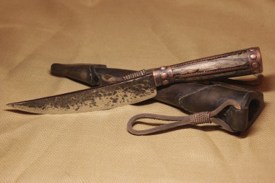

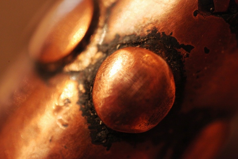

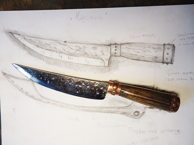

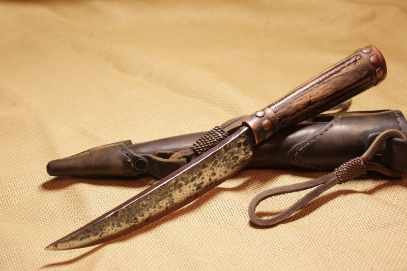

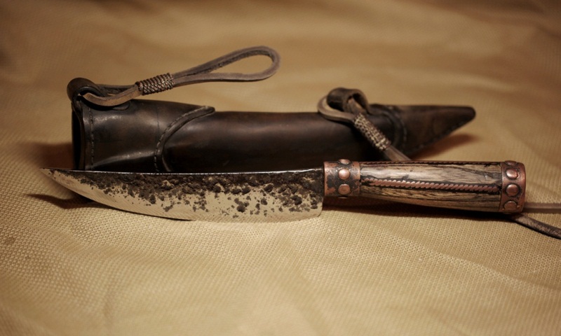

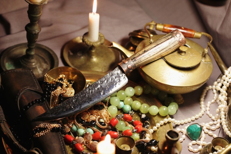

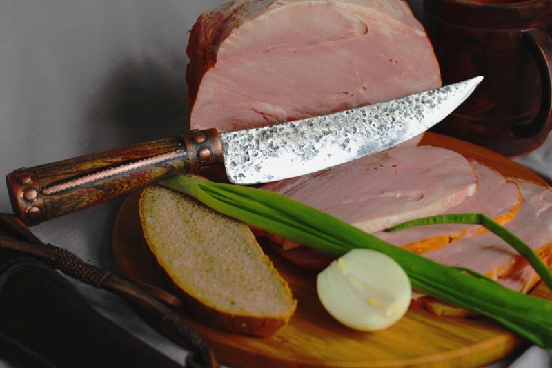

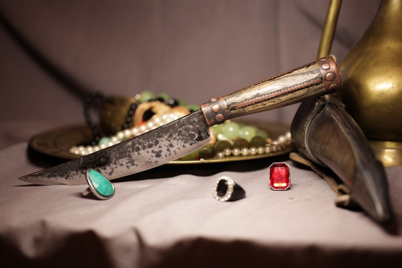

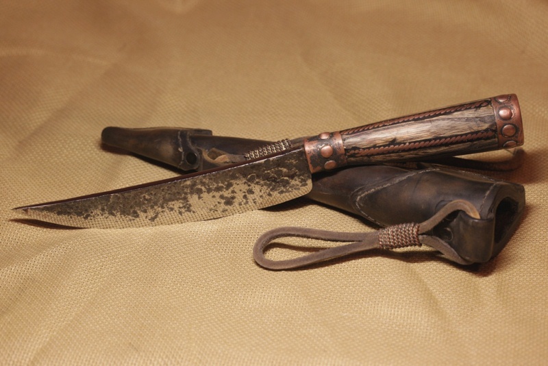

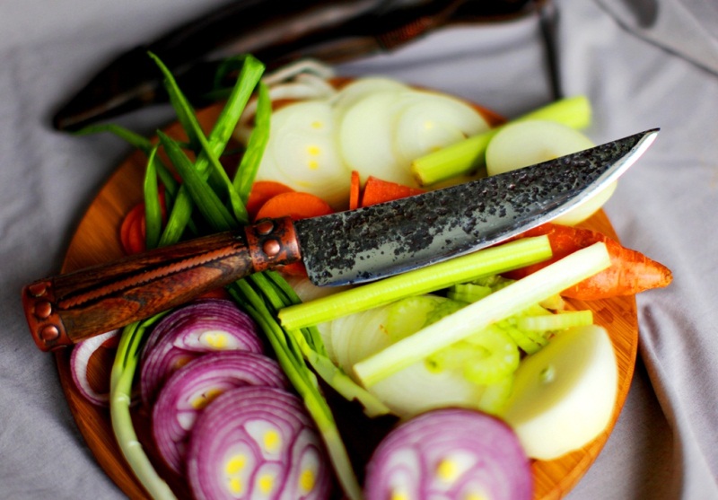

Только что, на Зади, закончился конкурс ножей со старинными клинками. Условием конкурса являлось наличие в представлении ножа литературного произведения, объясняющего историю и назначение ножа. У меня мирный повар, волею судеб стал варнаком. Отсюда такой разброс фото.

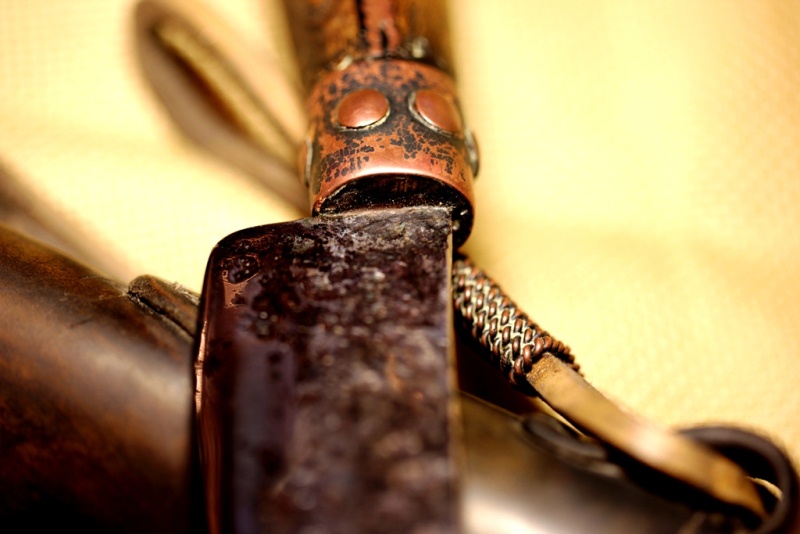

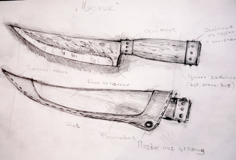

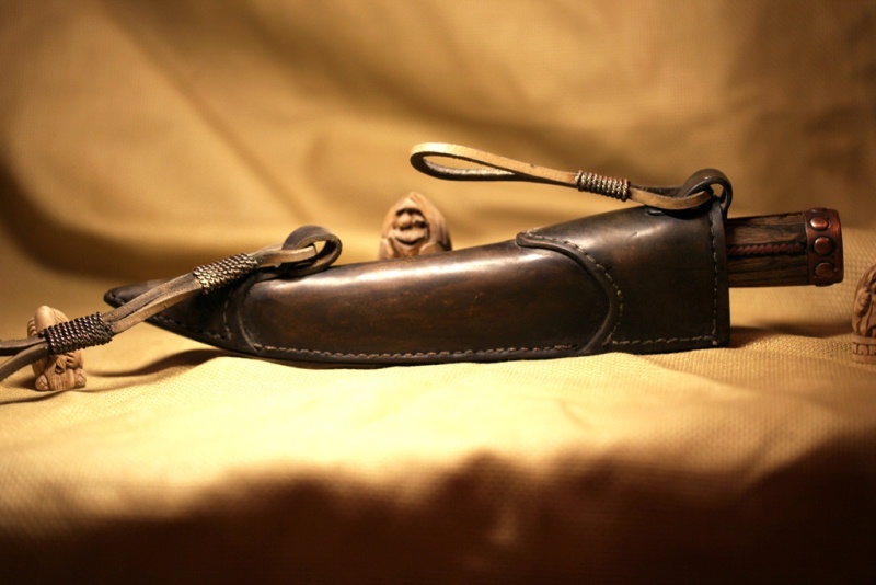

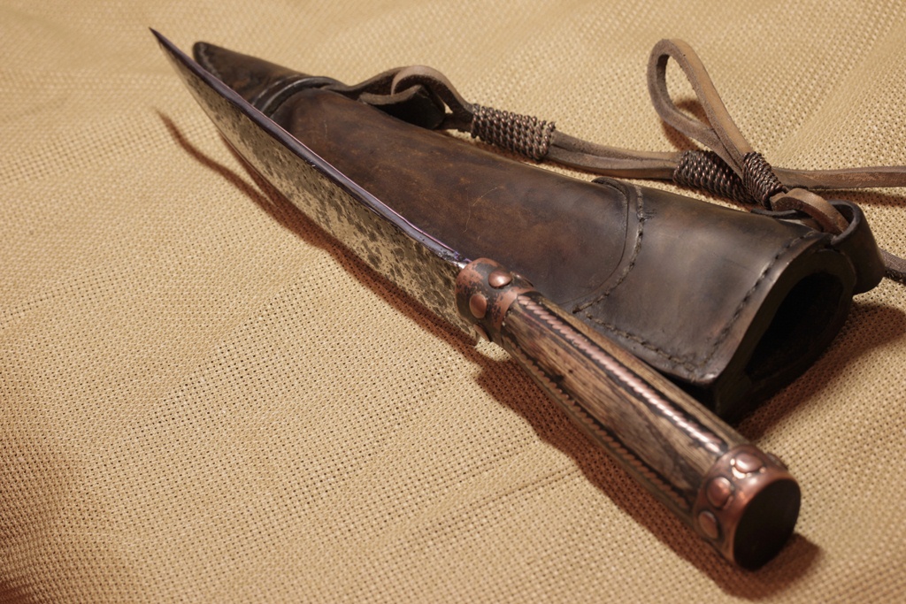

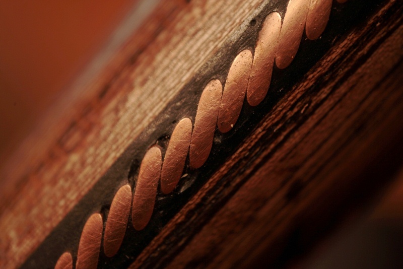

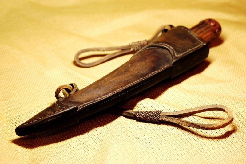

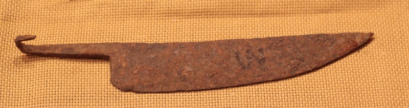

Нож сделан из копанного клинка (18-19 век). После минимальной обработки он получился размерами 185х35х7 мм. Хвост - 110мм (посажен на атуральный рыбий клей!). Рукоять 140х35х25мм по середине. Вяз. Обоймицы, заклёпки и стяжки - медные трубки, гвозди и проволока. Ножны чепрак 4 мм (кое где 5 слоёв). Морилка, воск, ремешки.
Вроде всё. Критикуйте.

елисеша писал(а):
Критикуйте.
Вас Алексей критиковать невозможно, у вас всегда все perfectly,
вкус отличный, фото супер, нож-совершенство!
Высший уровень мастерства.
Рассказ на zadi - понравился! http://forum.zadi.ru/viewtopic.php?f=18&t=9135&sid=9549c8d90fb47f718dc1635f2e01fc99
 Заголовок сообщения: Re: Судьбина
СообщениеДобавлено: Вс апр 01, 2012 0:01
Привет Алексей.
Что здесь критиковать то? :roll:
Исполнение соответствует идее, очень хорошо сделано, ну заливка немного запузырилась...что ж, бывает :wink: в данном ноже это не критично. :)
фотки красивые, антураж великолепный.
vityuxa
СообщениеДобавлено: Вс апр 15, 2012 21:21
Обалденно, Самое главное,что не ушёл колорит старины, Прекрасная работа, поздравляю! Насчёт фот с продуктами в пост...это садо!

Shipr
СообщениеДобавлено: Сб май 19, 2012 20:51
Нож хороший, только рукоять неправильная и посажена на нож неправильно.
Александр50
СообщениеДобавлено: Пн май 21, 2012 20:44
Shipr
Какая рукоять правильная для этого ножа ? Объясните...
