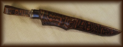

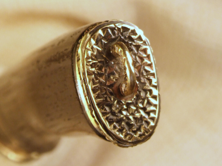

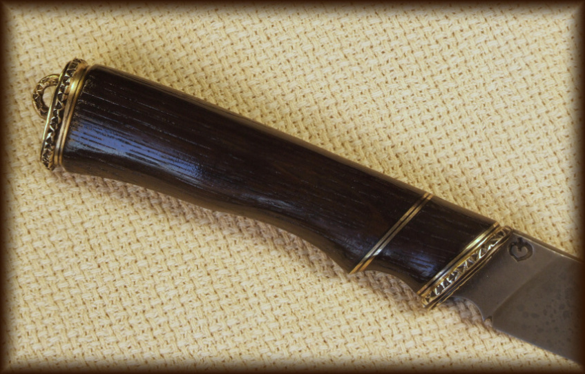

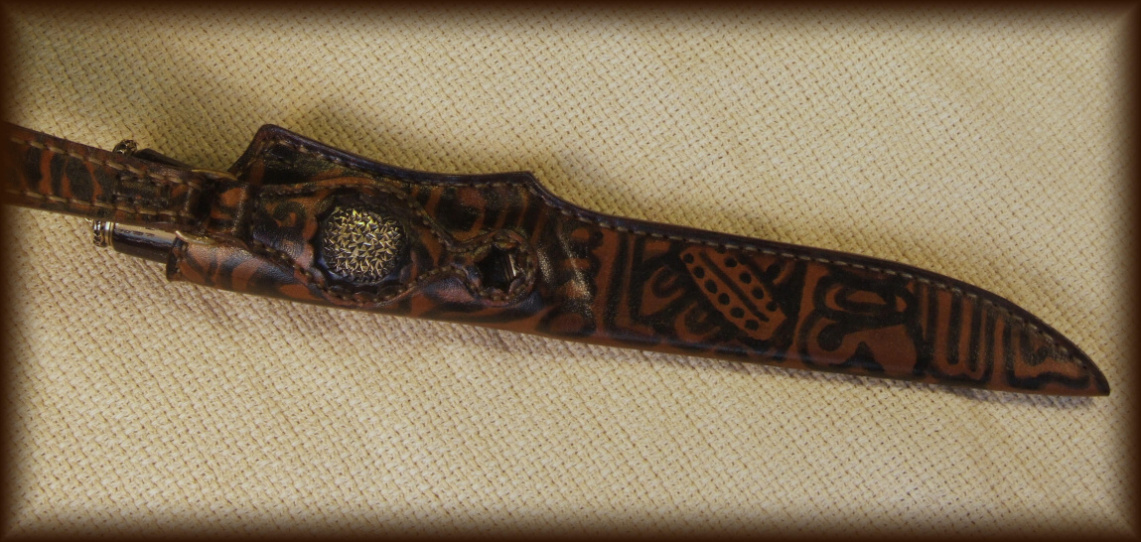

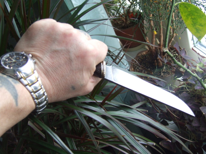

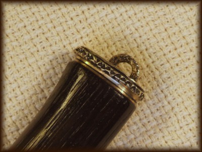

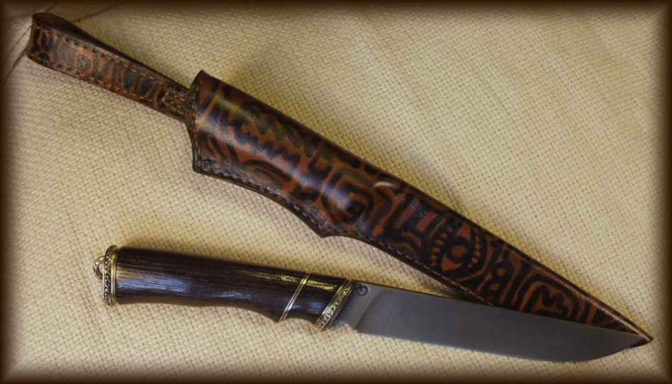

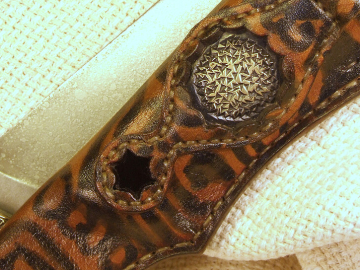

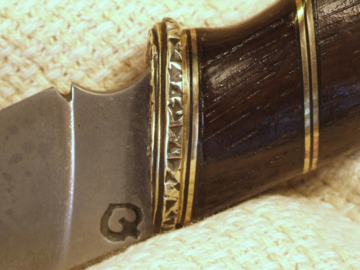

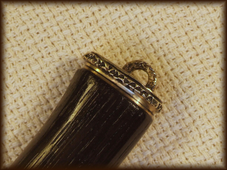

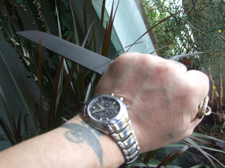

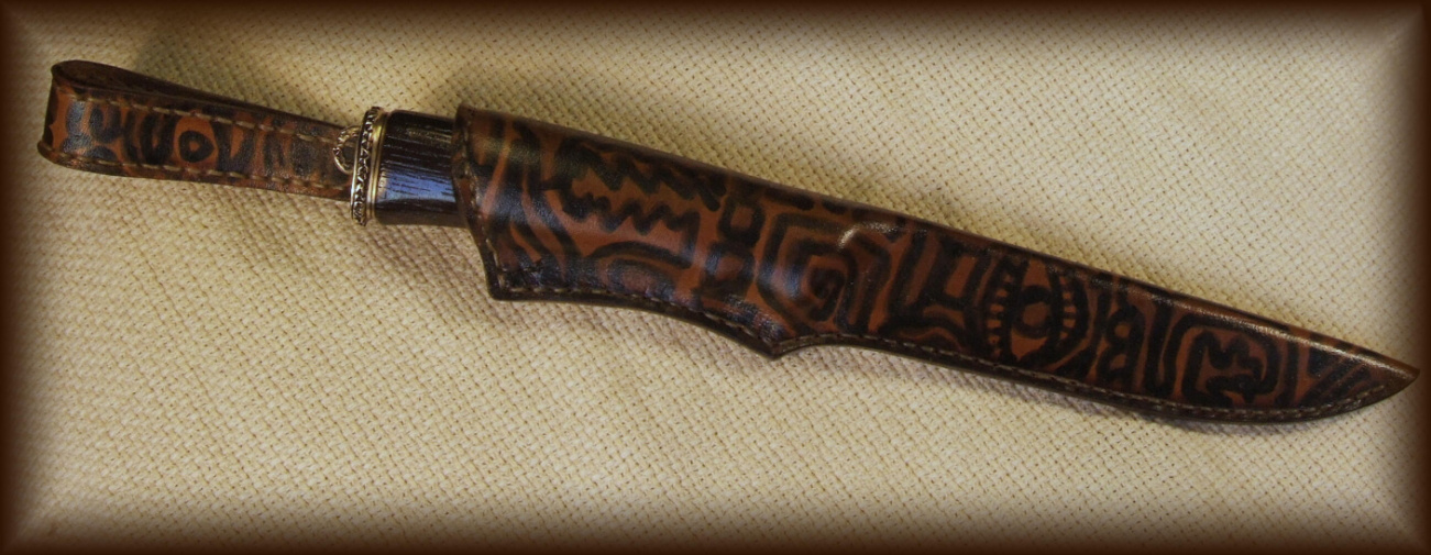

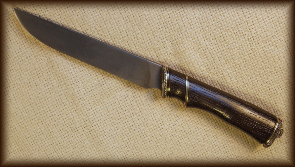

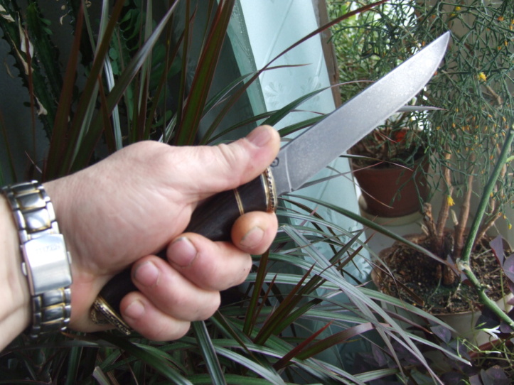

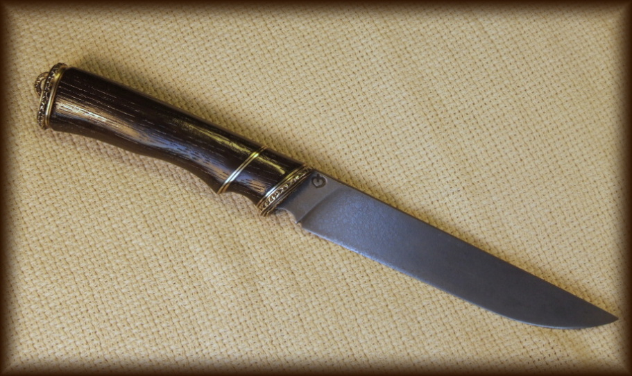

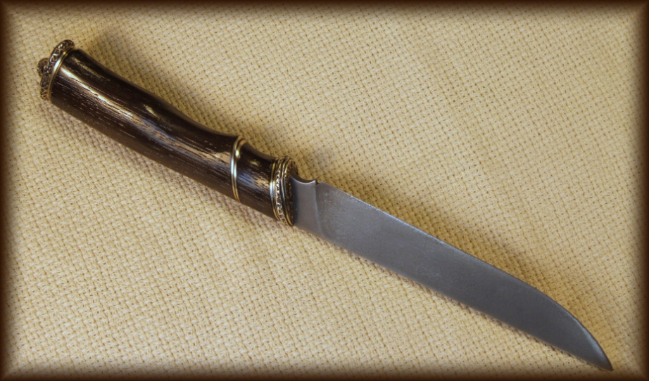

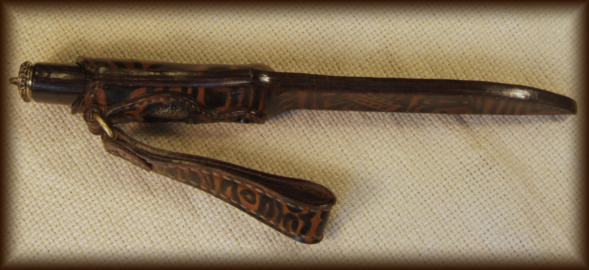

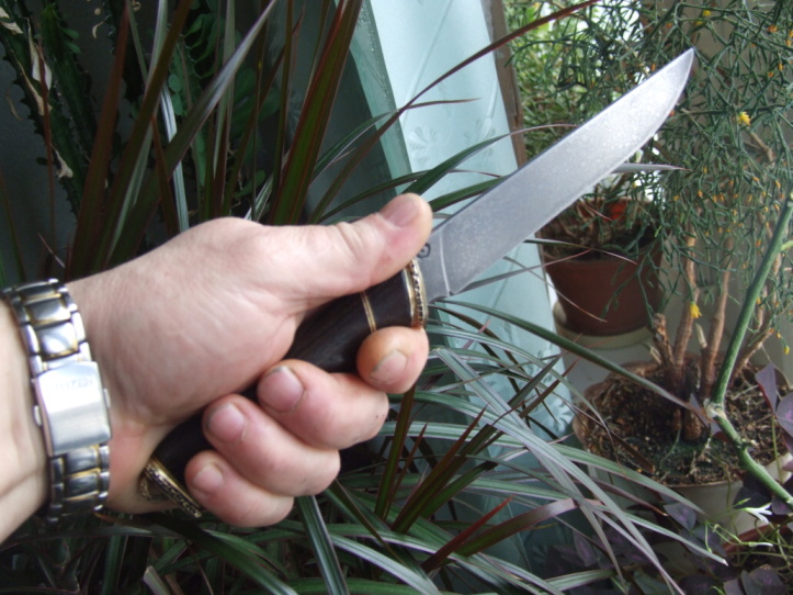

ТТХ: Клин Семён Михайловича , ДИ90. - 145/24/4,2. Монтаж сквозной, на эпоксидку с наполнителем, стяжка тыльником с припаянной втулкой М5. Травление в ХЖ. Рукоять: Латунька, фибра.Морёный дуб, масло для прикладов Тиккурила, 3 цикла в вакууме, взял хорошо, карнауба, шилак. 115/32/21. Ножны из кожи, я в коже как в доильных аппаратах, т.е. никак, но оч. Хорошая от Мони Общая длина с колечком тыльника 160, вес 150гр. Рукоять удобная, но не под большую лапу, мне маловата. Ждемс тапкоф и табуреткаф! С уважением Виктор.

Почти 51 просмотр и ТИШИНА.
Ножны глянулись сложным орнаментом.
Интересная работа.

Нож красив и ножны шикарные.

Я не пишу, по тому как на ганзе уже написал отзыв.
типа-
нож понравился, ножны нет, слишком пёстро, и тематикой к ножу не подходят.
