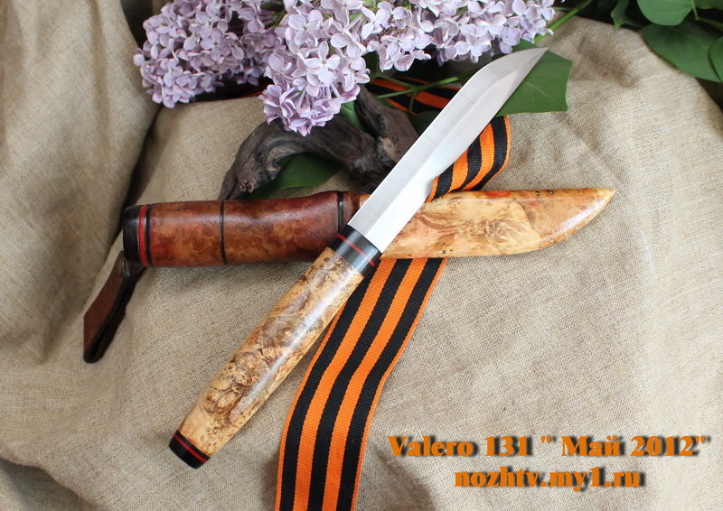

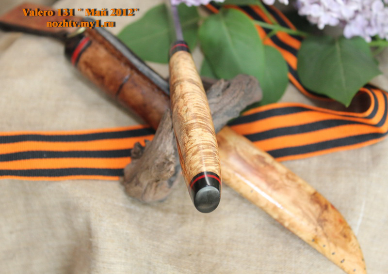

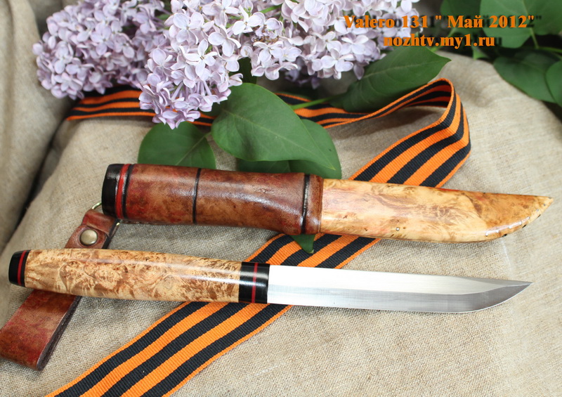

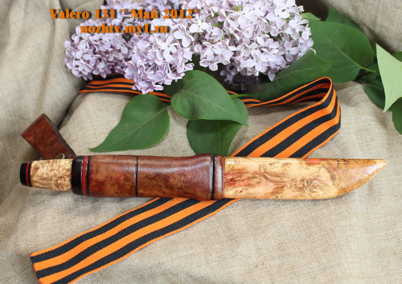

Доброго время суток господа продолжаю делать серию ножей с клинком Lauri 125.
Назван в честь майских праздников!
Клинок: Lauri 125, длина клинка 123мм. ширина клинка: 20 мм.
толщина обуха: 3 мм.
Рукоять: 120х23x19: кап клёна, проставки фибра вулканическая красная, чёрная. Danish Oil, White Polish.
Больстер: корпус от советского прибора.
Тыльник: корпус от советского прибора, на двух штифтах на эпоксидке.
Монтаж: Всадной на эпоксидку.
Ножны: ножны-кап клёна на штифтах + эпоксидка+Danish Oil, White Polish.
, телячья кожа, пропитаны воском для обуви.
