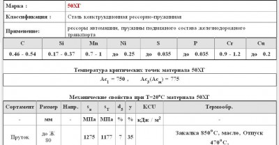

Не все покупают или куют свои поковки, например существуют рессорные стали 65Г, только вот от какого авто она берется? и например какая сталька в рессоре от газели, на днях друг показывал нож из неё но потрогать не удалось :) если есть информация по этой теме предлагаю скидывать сюда.

Рессоры у Газели из 50ХГ http://www.ressora74.ru/ressores/top16/ressora852.html
50.JPG [ 62.27 КБ | Просмотров: 4700 ]

Вот темка с ганзы http://talks.guns.ru/forum/97/751923.html
про нож из рессоры и мастер-класс.
Вот еще мнение http://hobby.rin.ru/articles/html/590/Material-dlja-nozha.html:Сталь 50ХГА - качественная легированная хромомарганцевая рессорно - пружинная сталь - очень популярна среди кузнецов. Очень вязкая. Хорошая стойкость режущей кромки в сочетании с прочностными качествами, сопоставимыми с 5ХHМ, делают ее идеальным материалом для длинноклинкового оружия и для ножей, от которых требуется повышенная прочность, в том числе боевых. Коррозионная стойкость не слишком высокая, несколько выше чем у 5ХHМ.
Возможно это субьективное мнение.
ИМХО -50ХГ сталь прошлый век, тренироваться на ней только, как на зайцах.
