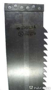

Всем доброго времени суток! Делать ножи начал сравнительно недавно. В основном использовал быстрорез (мехпилы, которыми раньше перепиливали рельсы). Недавно в руки мне попало полотно пилы, которыми распиливают бревна вдоль на доски (длинные такие пилы, толщина полотна 3 мм, используются на пилорамах). Никаких маркировок на полотне, кроме размеров, не имеется. Вот и хотелось бы поинтересоваться, каков металл в деле, подойдет ли для изготовления ножей. Заранее спасибо.
P.S. Один клинок из данного материала я уже изготовил, отдал на закалку, отпуск. Но по-моему твердость металла не изменилась - берется напильником.

у меня лежит как на фото.... сталь 9хф..(с маркировкой), но я пока ничего не делал....
если такая же,то марочник сталей тебе в помощь....

Сталь немецкая, легированная марки 75Cr1 твердостью 48+/-2 HRС, толщина 3 мм.
 Заголовок сообщения: Re: Свйства стали - кто подскажет
СообщениеДобавлено: Чт июн 28, 2012 20:41
Поищите в тырнете инфу о термообработке именно этой марки стали и будет вам счастье. ИМХО 48HRC для клинка ножа маловато. Если 75 в маркировке стали - это 0.75 % углерода, а Cr1 - это 1 % хрома, то это углеродистая сталь способная на большую твёрдость. Как то так.
