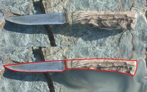

Сегодня от нечего делать, взял и изготовил просто ножик.Металл Р5М5. Спуски прямые. Первый раз попробовал протравить в кока- кола, без хлорного железа. На рукоять взял обрезок рога дикой козы. Больстер сделал из бронзы. Ножны ещё не доделал. А может и не надо доделывать? Вот и всё. Что получилось, вам судить. Думаю для грибов пойдёт. Утром, пока ждал автобуса, сфотал очередной пейзаж. Туман и безветрие. Изображение Изображение Изображение Изображение Изображение Изображение Изображение Изображение.

:? Честно говоря совсем не понравился нож, прослеживается общая дисгармония, от здоровенного объёма рукояти, по отношению к клинку, да и больстер великоватый по высоте. :roll:
При правильном понимании, его бы переделать в нормальный узкий нож, ....ну и ножны соответственно другие необходимы.
Извини Василий, но истина дороже. :wink:
DSCN2256.jpg [ 49.3 КБ | Просмотров: 5361 ]
Пейзаж великолепен. :D
dokavasia
 Заголовок сообщения: Re: На скорую руку.
СообщениеДобавлено: Сб июн 23, 2012 16:57
А что, это мысль.
anatoly
СообщениеДобавлено: Сб июн 23, 2012 17:50
Извини Алекс! Он будет красив и совершенен, но будет плохо сидеть в руке. Что то мне подсказывает
СообщениеДобавлено: Сб июн 23, 2012 20:45
Не согласен, ....достаточно вспомнить, какие ножи на кухне самые любимые, это как раз маленькие ножи такого плана, а отнюдь не ухватистые. :wink:
anatoly
СообщениеДобавлено: Вс июн 24, 2012 5:09
Но я понял, что это не кухонный, а туристско-охотницкий. Там палочку построгать, удилишко вырезать, колбаску порезать :)
