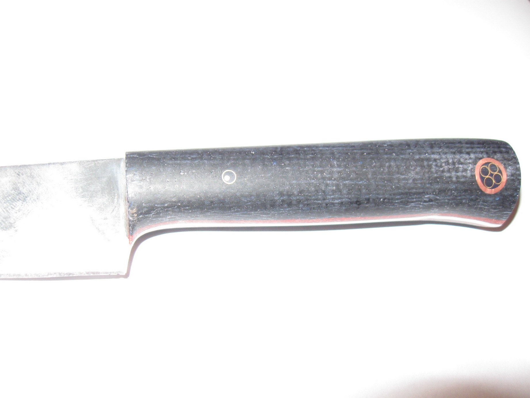

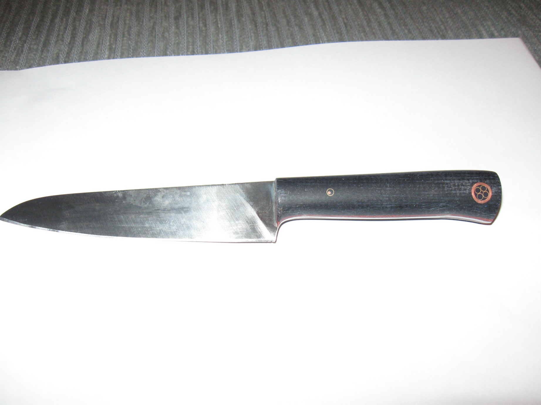

Первая микарта, нюансы отделки ( лак нужен или нет)?
IMG_4693.jpg [ 204.13 КБ | Просмотров: 8894 ]
IMG_4694.jpg [ 247.23 КБ | Просмотров: 8894 ]

нафик лак не нужен. заполируйте наждачкой вплоть до 2500 грит. и будет блестеть.

Полотно ножа- сталь для резки труб, в понедельник сброшу фото, но наждак улетает.

А микарта самоделанная , или первый опыт её обработки ? Клинок можно было б и посильнее зачистить ,неряшливо смотрится.

Микарта самодельная, а клинок_ наждак как обработал как обработал, вручную не берет, на дрель пока не пробовал, на зеркало все одно при моем оборудовании не получится. за правописание извиняюсь-пятница вечер.

лак не нужен, как уже написали, если есть некоторая непропитанность ткани, то исправить можно цианкрилатом, пропитать и заполировать, остальное вроде и так понятно.

интересный нож получился, достаточно простой но на вид, очень ухватистый. А из чего микарда сделана?

Микарта-лен:красный тонкий, синий грубый.

а в качестве пропитки что?

обычная эпоксидка.
