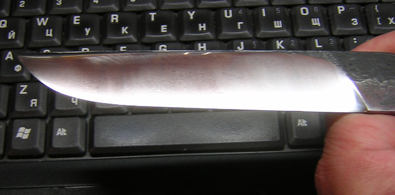

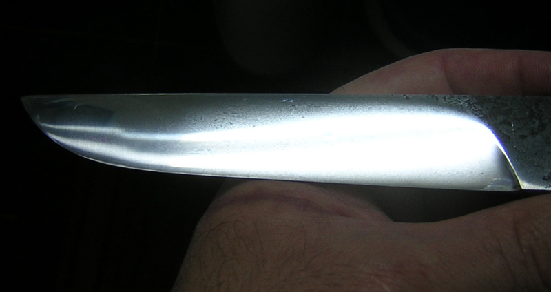

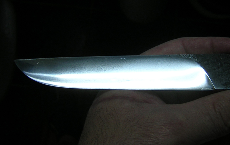

Сделал клиночек. После обработкой бумажкой 800 можно было увидеть под определенным углом узор типа "дамаска". После обработки менее зернистыми наждачками узора не видно.
Прошу разъяснить.А если в двух словах, то: что это за узоры? Типичны ли они для стали Х12мф? Возможно ли такое на других сталях? Свидетельствует ли это о неправильной ТМО? Есть ли вообще какая-то связь между такими узорами и качеством полученной стали?
Фотки, к сожалению ...ёвые. Но, если присмотреться...

Узор может проявится на любой кованой стали, это структура...протравите в хлорном железе, подчеркнёте узор, будет почти булатный.У меня после травления солью на 95х18,узор проявился.

А как травить солью?

А вопрос простой: эти узоры что-то говорят о качестве стали, ТМО, свойств будущего ножика?..
Ну уже по десятому разу рассказывать не буду :lol:
А каков процесс травления?
Оч.интересно. Если не секрет.
Ващето не секрет,на ганзе есть, а если проще то + на клинок,(-) накаку нибудь проводник ,соль в воде ,в данном случае 250-300гр на 5л,постоянный ток,3-12В,В качестве рекомендации_лучше попробовать на какой нибудь железке,а то клинок сожрет не заметишь :mrgreen: чем больше сила тока(ампер) тем быстрей процесс,у меня зарядка для машины с регулятором силы тока,стоит примерно 1700,брал для гальваники,но так ине дошло,используется по прямому назначению :D
viewtopic.php?f=6&t=7049
