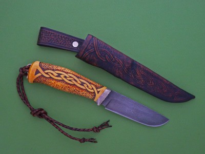

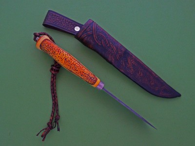

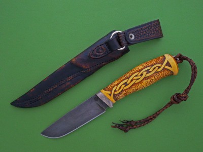

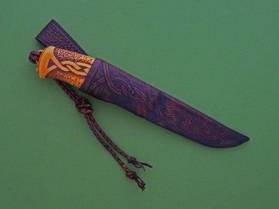

Дамаск Андрея Приказчикова.
105х30х3мм
Больстер и душка-мельхиор
дерево-самшит, резьба
ножны-кожа ростительного дубления, без вкладыша.

ножны шикарные.
клинок какой-то хмурый, грустный.
а самшит-то чем-то подкрашен. :wink:
Нет, пропитан в вакууме льняной олифой....задалбался давление нагнетать, что бы его пропитать насквозь. :?

у меня не получилось пропитать самшит маслом. ((

Ух, рукоять понравилась.

Слишком много хвалебных отзывов о простеньком ширпотребе.На "резьбе" очень много следов от бормашинки а вокруг орнамента подрезов от ножа.Это простительно для начинающего вы же себя позиционируете мастером по дереву.

слово-Ширпотреб происходит из слов, широкое потребление, и не имеет никакого отношения к товару сделанному в единственном экземпляре, человеческими руками.
Можно и не "ширпотреб" сделать, как вы выражаетесь,только на это времени надо в четыре раза больше, оплачивайте, будет всё идеально, и цена соответствующая.
Я себя резчиком и не позиционировал никогда, если вы не в курсах, то я вам опят таки расскажу, резчик по дереву, и столяр-краснодеревщик, это разные специальности. :wink: учите мат.часть.
