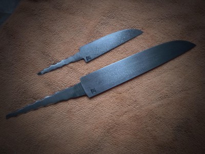

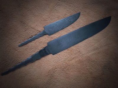

По случаю, поменял на свой один готовый нож на пару поковок из булата от Кирпичёва, пришлось с ними повозиться.
Пока только переслесаренные клинки, убрал убогое тупьё идущее на конус к пятке, поправил обух, перешлифовал и перетравил.

alex-wolff вас почитать, так Кирпичёв сурогат какой то гонит. Надо переслесаривать и перетравливать... Я в недоумении. Ещё вопрос: пяты не вижу и голомени. Подозреваю, что у клинков плоские спуски от обуха, но на фото это не видно, вот и спрашиваю, так ли это?

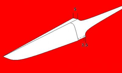

Дима, ты хоть раз видел клинки Ивана в живую? :)
Советую посетить сармик и присмотрется к слесарке в увеличенном виде :wink:
http://www.sarmik.ru/index.php?category ... ichev-ivan
хотя сейчас уже намного лучше.:)
Иван варит булат, а вот слесарка это, уже дело потребителя, как я понимаю.
пяты нет, да и небыло почти, т.е. обух допустим 5мм, а пятка была 2.5мм при этом была граница спусков и подводы у рк 0,8.
как то так, что бы было понятно.

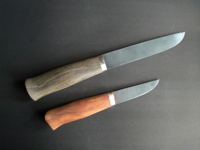

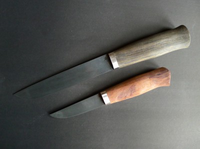

продолжаю потихоньку.
сделал пару заготовок под всечку.
большой -мельхиор, морёный дуб
малой-мельхиор, палисандр

Этим ножам такие же брутальные ножны и будут работяги что надо. После всечки, засечки, насечки, станут ножами для показа.

По нынешним ценам на булат, их хоть вообще голыми оставляй, мало кто себе сможет позволить, так что тыщей, другой больше, ничего не изменится, а уж тем паче рабочие свойства. :wink:
если есть интерес, могу мелкий и голым оставить :roll: .

Какой палисандр яркий . Буду ждать окончания работ по всечкам-насечкам . :wink:

Александр, маленький то красиво вырисовывается. Жаль всечки на нём не будет. Большому она как раз и не нужно.

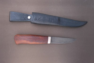

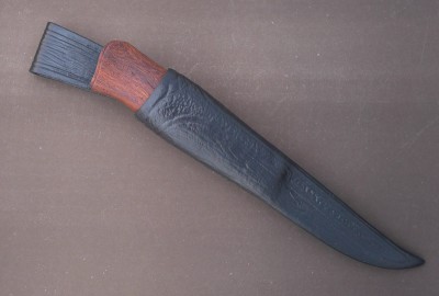

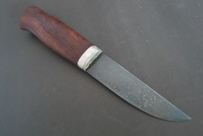

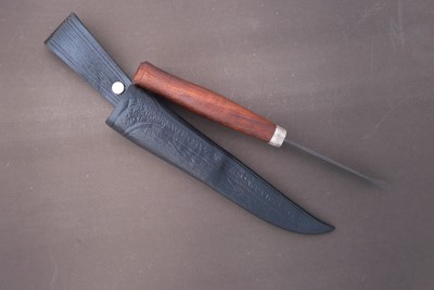

Надеюсь не последний, будет ещё на чём повбивать. :wink:

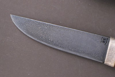

Да, ттх клинка85х21х2.5 рукоять- 110мм, мельхиор-10мм, палисандр, общая дина-195мм
пропитан в льняной олифе, ножны кожа ростительного дубления.

Красавчик !
 Заголовок сообщения: Re: Булат И.Кирпичёва.
СообщениеДобавлено: Пт авг 17, 2012 23:19
Нож без ножен - скукотища.
На ножнах рисунок не выразительный.
Шов на ножнах не понял.
А так, в общем и целом, нормально. Не фонтан конечно, я от тебя и получше работы видел, но нормально.

СообщениеДобавлено: Вс авг 19, 2012 19:28
о-хо-хошеньки-хо-хо...
это я про маленький...
как всегда - замечательно!

Мне кажется,что или Кирпичев не освоил тигельную плавку или автор ножей травить не умеет но булатного рисунка нет а то что показано стыдно называть булатом
