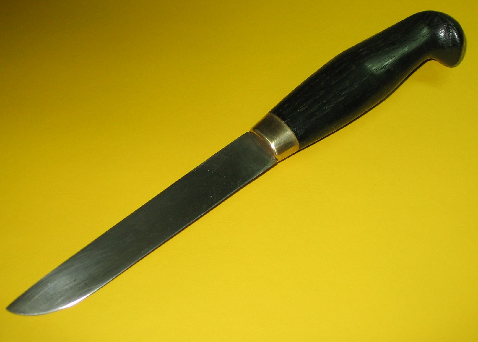

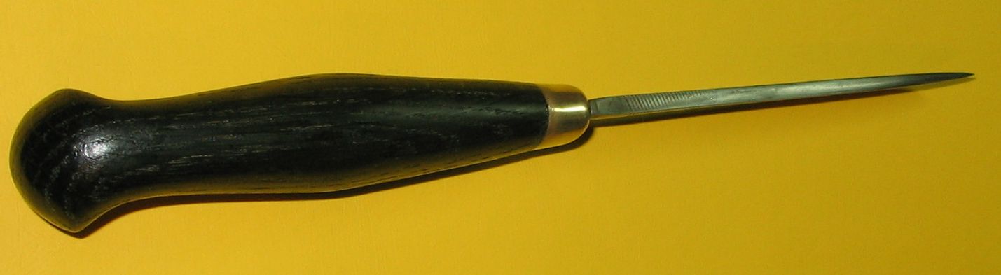

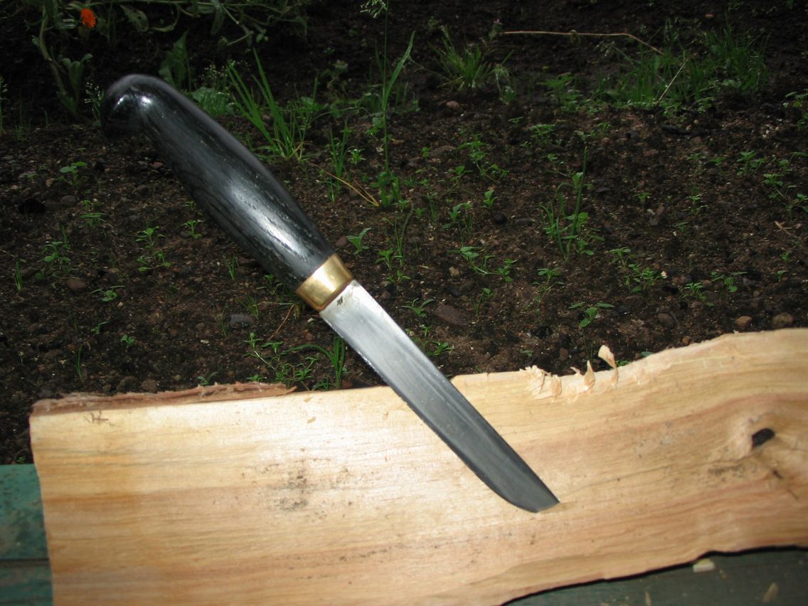

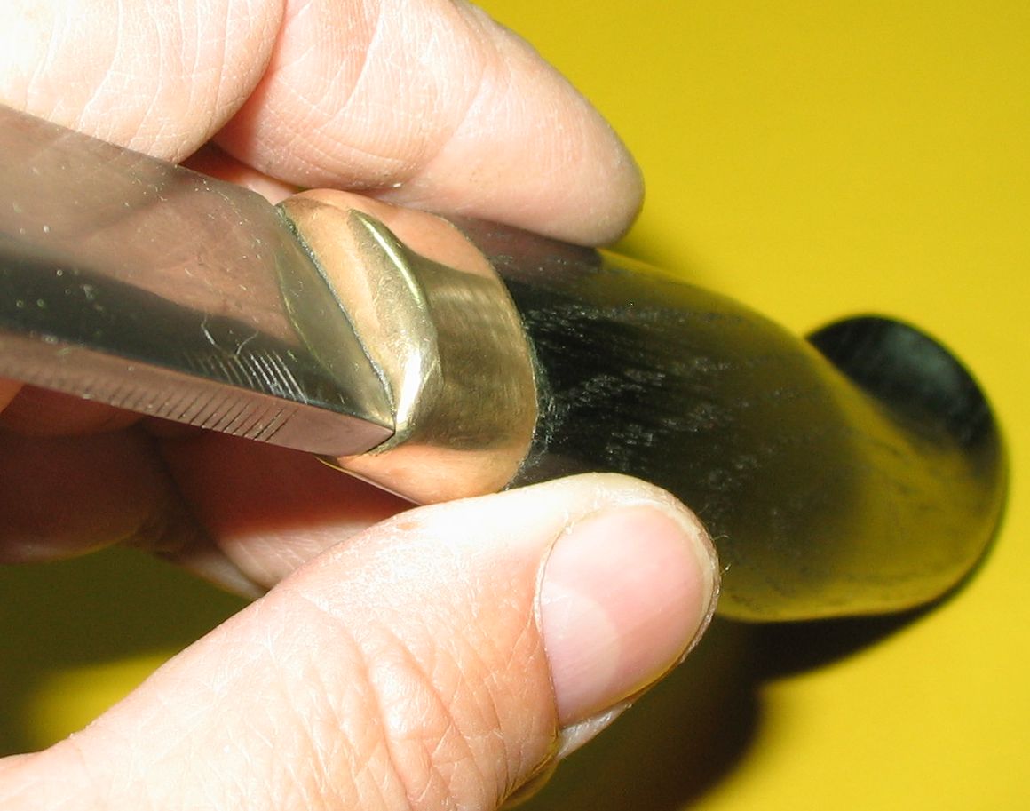

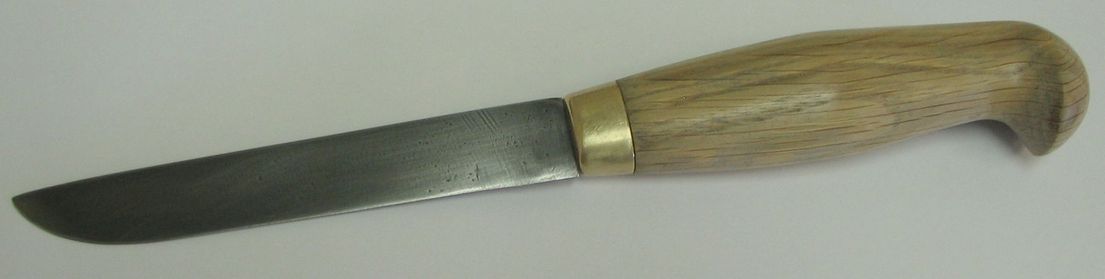

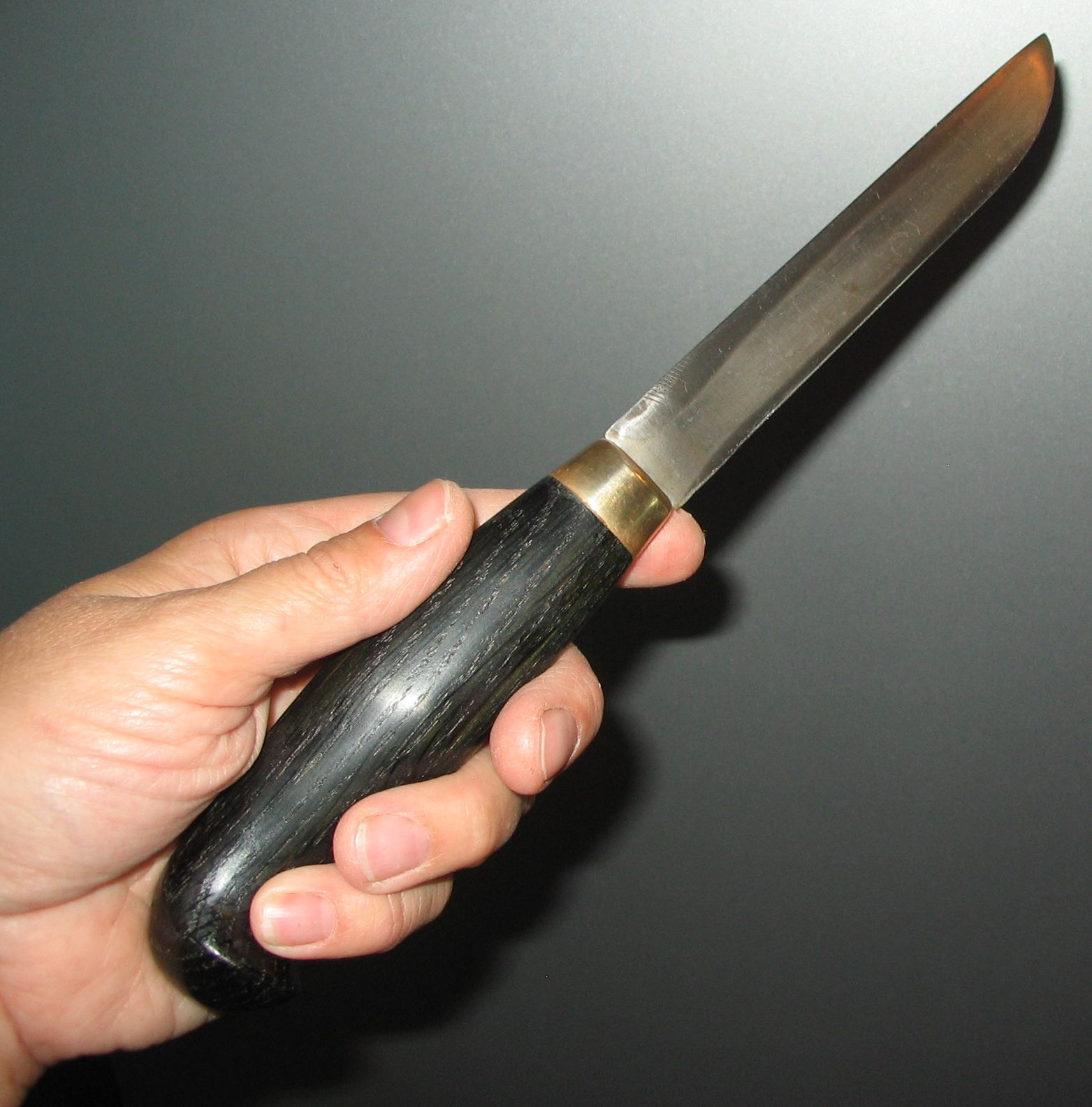

Делаю ножики для души, ну никак не мог пройти мимо создания ножика из напильника.
Благо старые советские напильники, ни на что уже не годные кроме новой жизни, присутствуют.
Клин получился мягковатым, но сильно кусачим. Спуски прямые от обуха в ноль.
Клин 127х19х4, протравлен в ХЖ
Общая длина 250 мм
Рукоять - дуб тонированный ХЖ и пропитанный натуральной олифой в вакууме. оковка - латунь.
IMG_8090.JPG [ 124.83 КБ | Просмотров: 14544 ]
IMG_8092.JPG [ 50.32 КБ | Просмотров: 14544 ]
IMG_8093.JPG [ 112.38 КБ | Просмотров: 14544 ]
IMG_8095.JPG [ 243.43 КБ | Просмотров: 14544 ]
 Заголовок сообщения: Re: Бюджетная
СообщениеДобавлено: Чт сен 13, 2012 2:26
:? ......Непонимаю, почему не сделать один раз нормальный классический грибок если уж так нравятся финки, а не вытачивать "ногу плюшевого медведя!? :roll:
почувствуй разницу, между классикой и то что вышло у тебя Андрей.
default 1.JPG [ 19.78 КБ | Просмотров: 14527 ]
И ещё, дуб и грибок финки, две вещи несовместимые, дуб колкий, грибок финки требует другого дерева, менее колкого по слоям текстуры, а так в аккурат этот самобытный выступ и сколется у тебя по слоям при первой возможности.

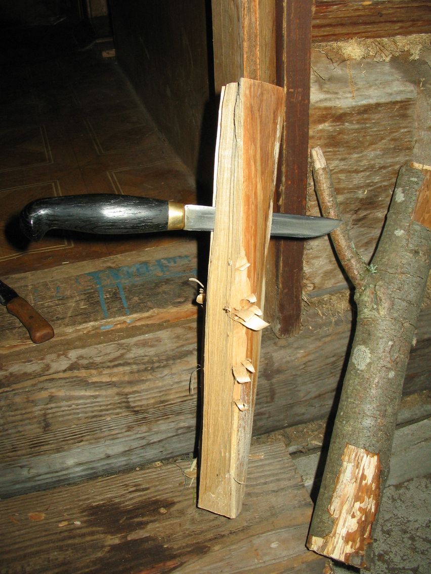

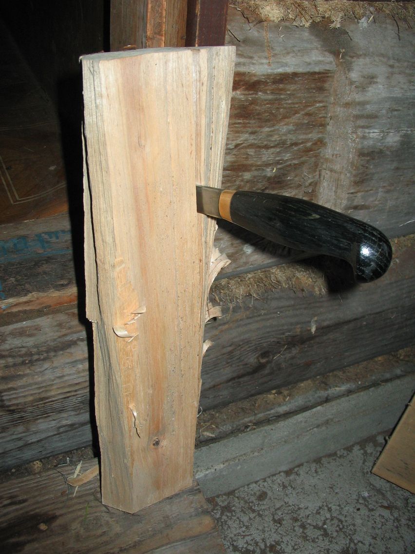

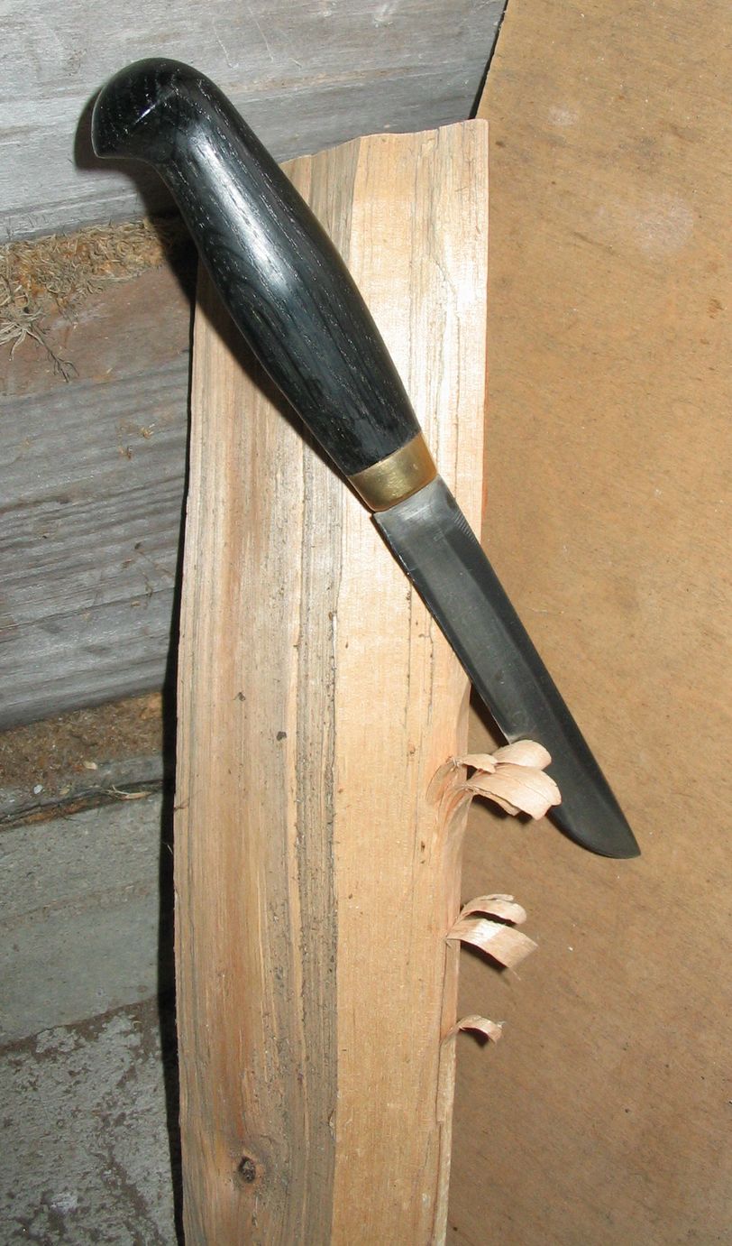

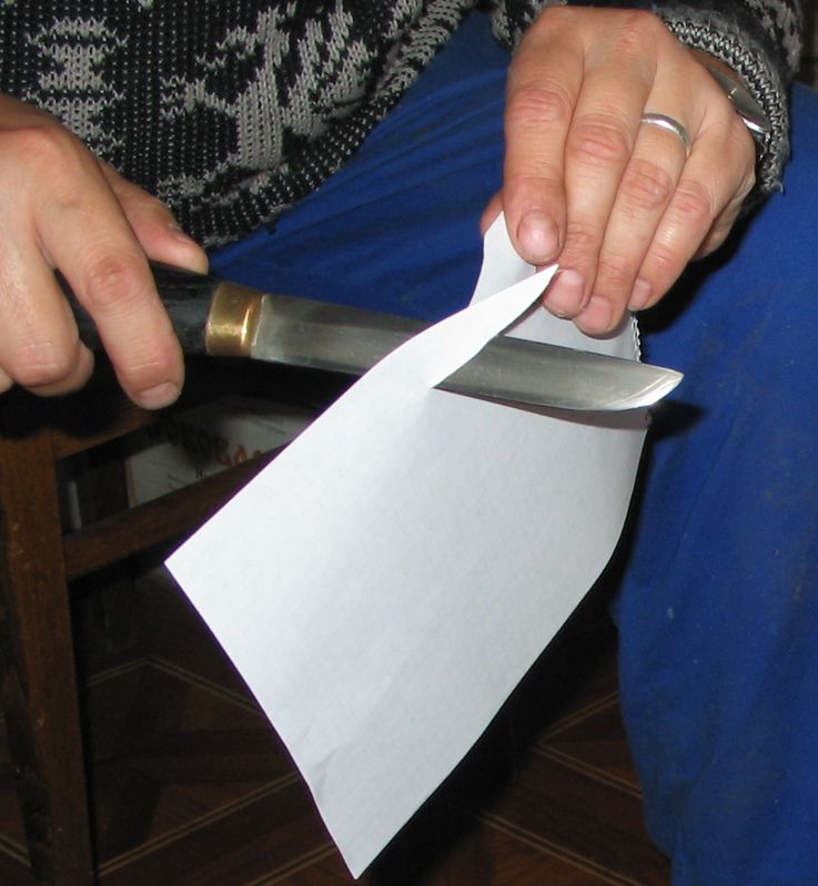

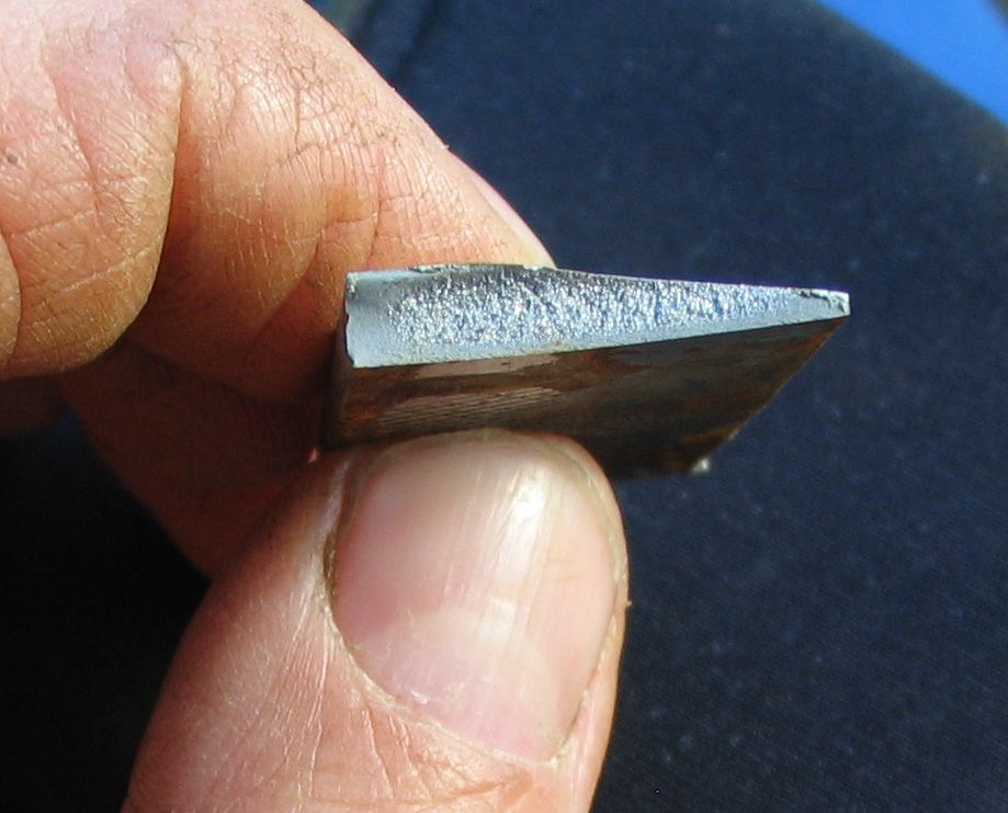

СообщениеДобавлено: Вс сен 16, 2012 22:04
По просьбе трудящихся. :)
Наточенный ножик в лёгкую кромсал бумажку в лапшу.
Потом я взял березовое полено и начал строгать его. Нож резал, но не въедался идеально в дерево из-за своей геометрии: клин шириной на 19 мм при обухе 4 мм.
r-01.jpg [ 76.66 КБ | Просмотров: 14353 ]
r-02.jpg [ 196.76 КБ | Просмотров: 14353 ]

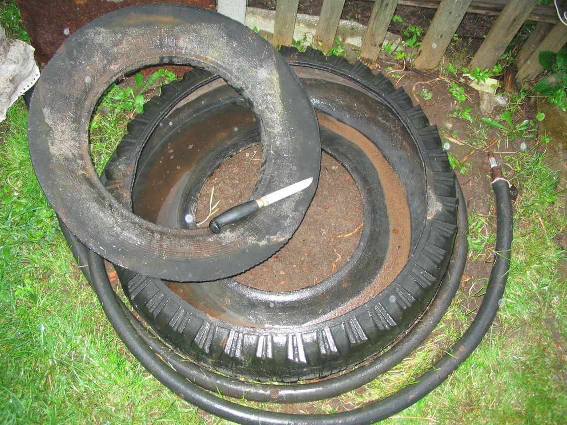

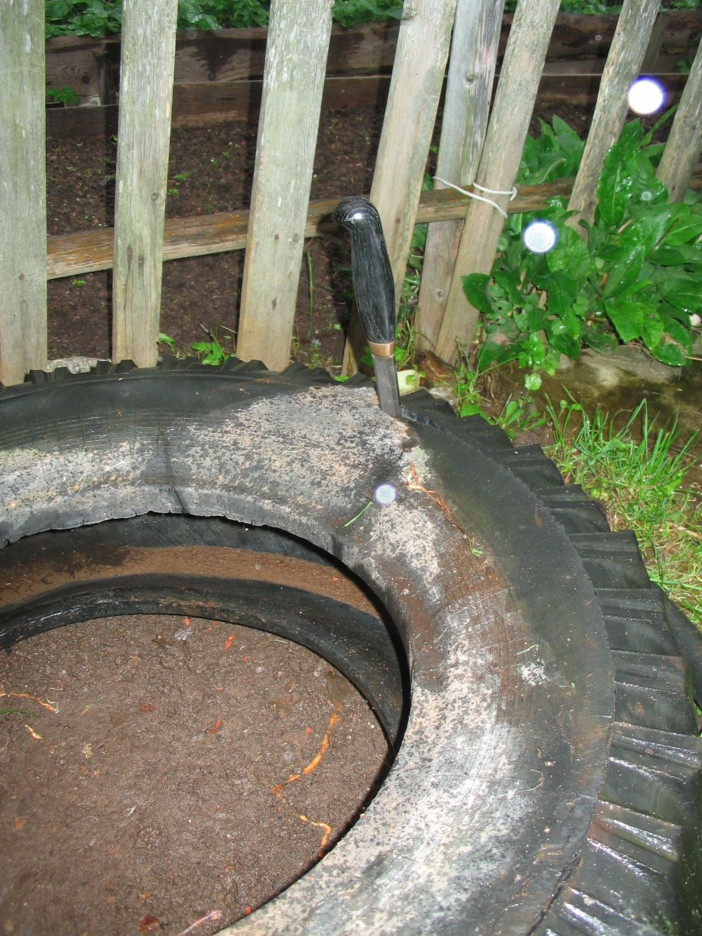

Апосля я набросился на автомобильную покрышку: первую четверть нож резал на <ура>, половину колеса резал уже с усилием и последнюю четверть - с большим усилием.
r-03.jpg [ 344.63 КБ | Просмотров: 14353 ]
r-04.jpg [ 286.85 КБ | Просмотров: 14353 ]

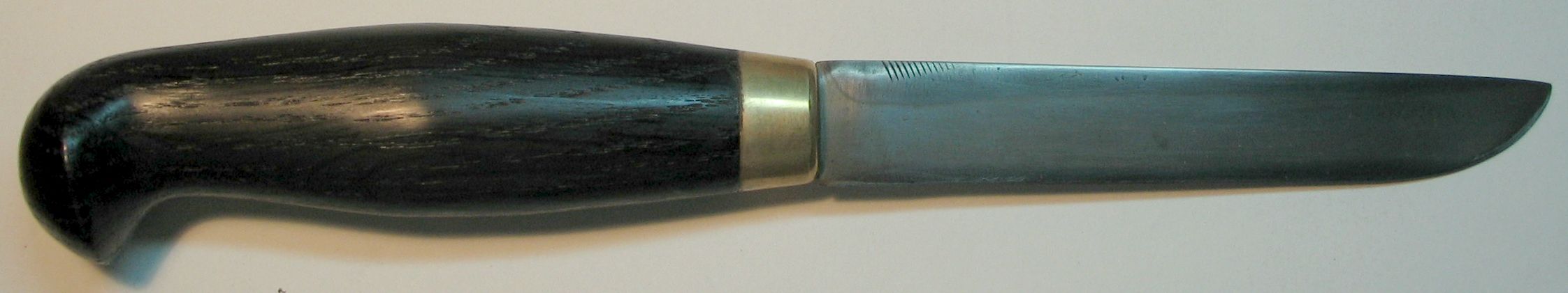

Поправлять нож не стал а стал рубить то же березовое полено. Нож получился очень легким, но всёж рубил как мог.
r-05.jpg [ 167.42 КБ | Просмотров: 14353 ]
Осталось только отлупить несчастный нож поленом. Многострадальное полено было расколото. В этом геометрия клинка поспособствовало. Бил по обуху вот этим "буратиной".
r-07.jpg [ 162.02 КБ | Просмотров: 14353 ]
r-06.jpg [ 185.18 КБ | Просмотров: 14353 ]
И под занавес я схватил молоток и от души фуякнул... нет, не по клинку а по куску заготовки оставшейся после выведения спусков. Итог - нож сломать конечно можно. :)
r-08.jpg [ 85.99 КБ | Просмотров: 14353 ]
Без ТО внутрих нож остался тем же каленым наскрозь советским напильником.
После всех экзекуция нож бумажку уже не кромсал. Даже не цеплял её. ))
Но РК не выкрошилась, не загнулась.
r-09.jpg [ 127.13 КБ | Просмотров: 14353 ]
Скорая фельдшерская помощь в виде спаевской керамики помогла минут за 10 восстановить заточку до строгания бумаги.
Однако, я не говорю что создал нечто уникальное. Получилась вполне посредственная финка. Которая всё-таки режет. И не более.
Просто мне хотелось сделать нечто такое - я и сделал. :)

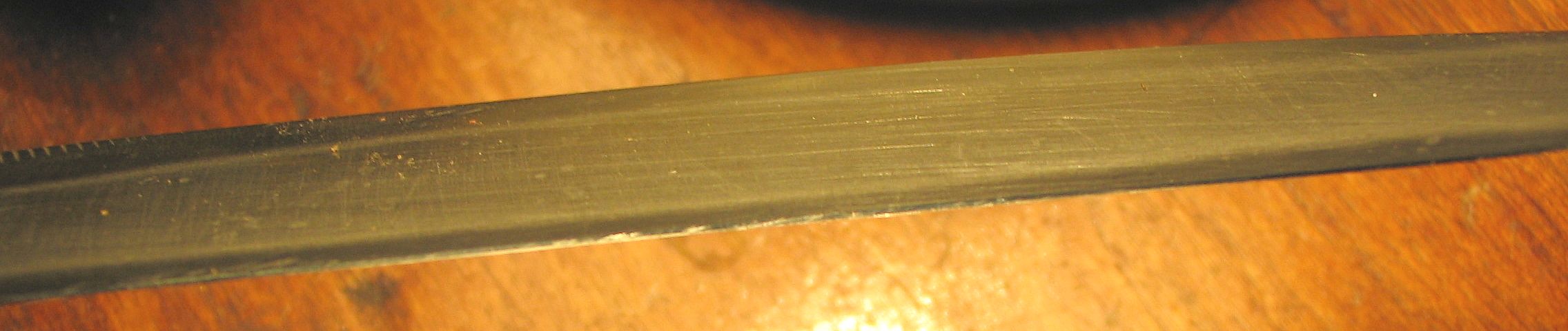

 Заголовок сообщения: Re: Бюджетная + ТЕСТЫ
СообщениеДобавлено: Пн сен 17, 2012 22:28
Андрей, спасибо за тесты. :)

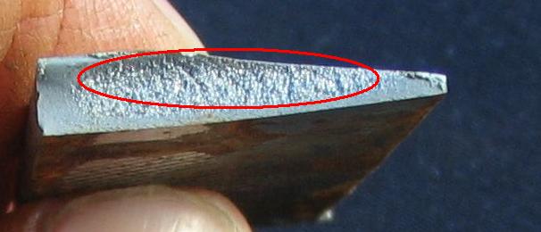

Ну как я и предполагал, это не калёный насквозь напильник, а верхняя закалка, о чём и свидетельствует крупное зерно внутри напильника, и мелкое зерно по краям,... глядя на твою картинку это очень хорошо видно. :wink:
А учитывая что ты шлифовал один бок, повышенная твёрдость с мелким зерном остаётся на рк,как и один из боков клинка, вот он у тебя и режет нормально, но при этом очень уязвим к боковой нагрузке, ведь ободранный бок напильника оголён до крупного зерна структуры металла, а еслибы ты шлифовал обе стороны, то он бы и не резал вовсе. :P
Дело то хозяйское, но это очень ненадёжно для ножа. :)
leo-teddy-bear.jpg [ 22.6 КБ | Просмотров: 14284 ]
СообщениеДобавлено: Пн сен 17, 2012 22:31
похоже, действительно закален не насквозь
спуски я выводил с обоих сторон напильника.
СообщениеДобавлено: Пн сен 17, 2012 22:38
Тем хуже, :mrgreen: когда доточишь до крупнозернистости, перестанет резать и будет выкрашиваться рк :? .......я не со зла, но сказать же надо. :)

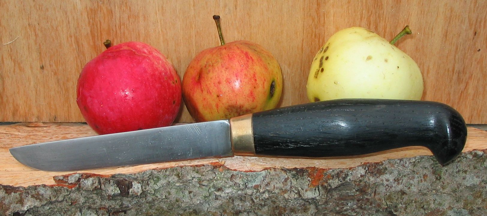

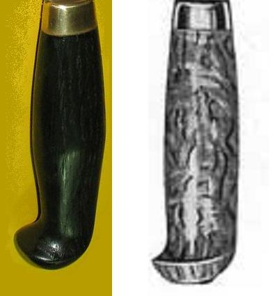

СообщениеДобавлено: Ср сен 19, 2012 23:17

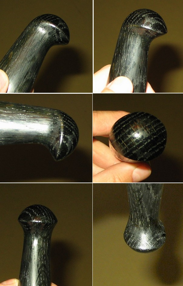

:? ......Непонимаю, почему не сделать один раз нормальный классический грибок если уж так нравятся финки, а не вытачивать "ногу плюшевого медведя!? .
вроде как ровно получилось
кардинальскую шапочку на макушке оставил. ибо монтаж не в расклеп.
вот портфолио грибка:
lapa.jpg [ 119.72 КБ | Просмотров: 14220 ]
005.jpg [ 28.38 КБ | Просмотров: 14220 ]
СообщениеДобавлено: Пт сен 21, 2012 13:24
дело не в ровности Андрей, у тебя сам гриб слишком выпирает, и подмезинцевая область рукояти слишком заужена. :wink:
сфоткай чётко в профиль, будет проще нарисовать линии. :)

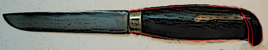

СообщениеДобавлено: Пт сен 21, 2012 15:04
napil-12.jpg [ 93.38 КБ | Просмотров: 14165 ]
довольно удобно так.
грибков всяческие варианты имеются.
это я с чебурковского Норда "срисовал". :oops:
самый любимый мой грибок
следующий попробую как ты нарисуешь.
СообщениеДобавлено: Пт сен 21, 2012 22:16
Вот этот грибище, да ещё и сплагиаченный, и испортил всё. :lol:
Если хочешь копировать финки, возьми хотябы классическую, а не извращение роспроизводителя, хуже само получится, так бери хотя бы исходник правильный. :wink:
Я конечно нарисовать то могу, но опять же, тут проще один раз нормальную финскую финку увидеть, чем через интерпритации городить.
napil-12.jpg [ 58.34 КБ | Просмотров: 14146 ]
