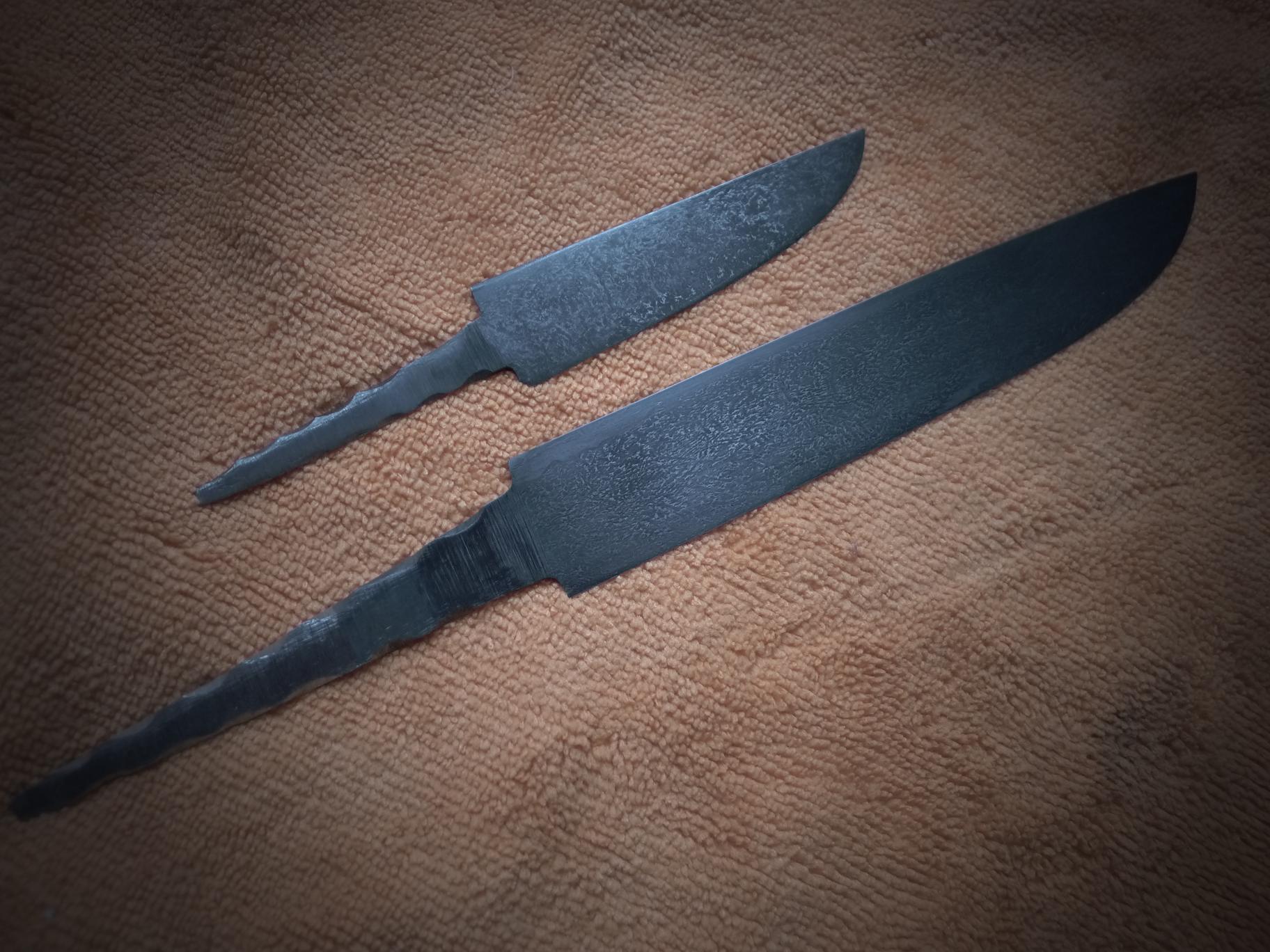

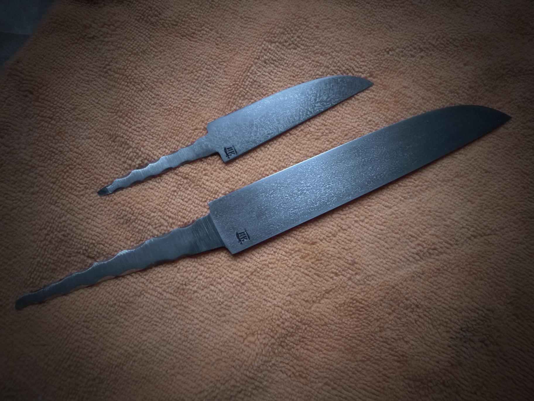

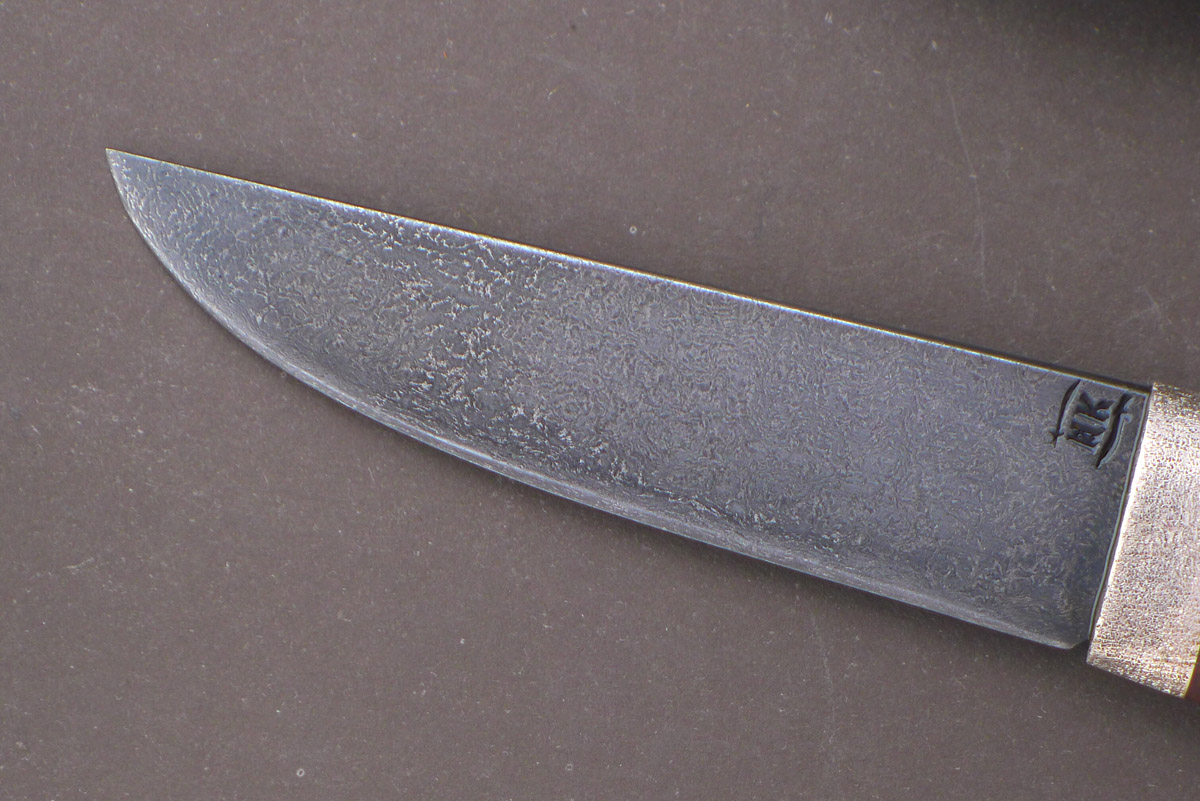

По случаю, поменял на свой один готовый нож на пару поковок из булата от Кирпичёва, пришлось с ними повозиться.
Пока только переслесаренные клинки, убрал убогое тупьё идущее на конус к пятке, поправил обух, перешлифовал и перетравил.
P1030741.JPG [ 319.95 КБ | Просмотров: 17155 ]
P1030742.JPG [ 314.75 КБ | Просмотров: 17155 ]

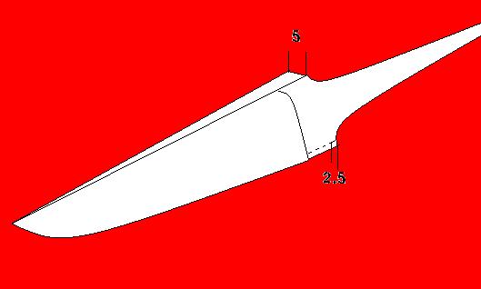

alex-wolff вас почитать, так Кирпичёв сурогат какой то гонит. Надо переслесаривать и перетравливать... Я в недоумении. Ещё вопрос: пяты не вижу и голомени. Подозреваю, что у клинков плоские спуски от обуха, но на фото это не видно, вот и спрашиваю, так ли это?
 Заголовок сообщения: Re: Булат И.Кирпичёва.
СообщениеДобавлено: Ср авг 08, 2012 18:46
Дима, ты хоть раз видел клинки Ивана в живую? :)
Советую посетить сармик и присмотрется к слесарке в увеличенном виде :wink:
http://www.sarmik.ru/index.php?category ... ichev-ivan
хотя сейчас уже намного лучше.:)
Иван варит булат, а вот слесарка это, уже дело потребителя, как я понимаю.
пяты нет, да и небыло почти, т.е. обух допустим 5мм, а пятка была 2.5мм при этом была граница спусков и подводы у рк 0,8.
как то так, что бы было понятно.
ик.JPG [ 12.41 КБ | Просмотров: 17120 ]

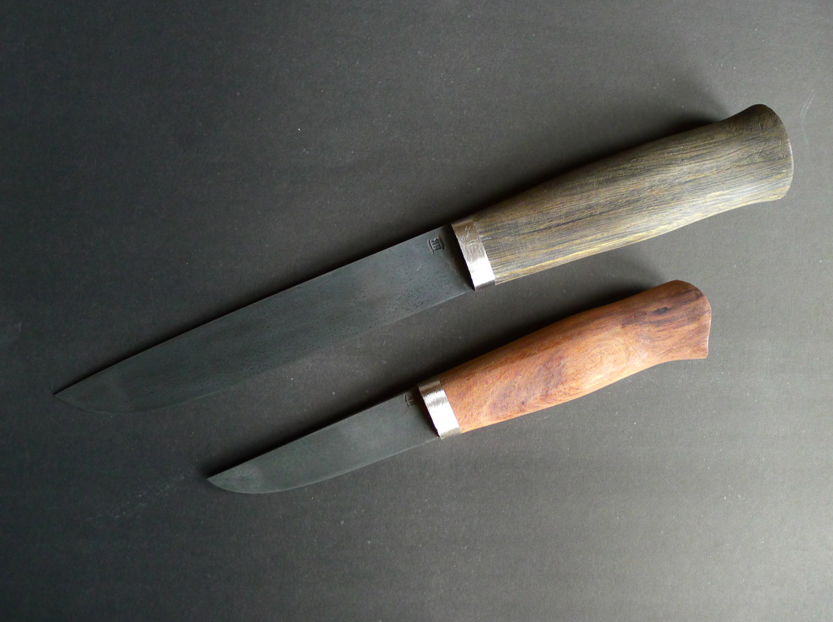

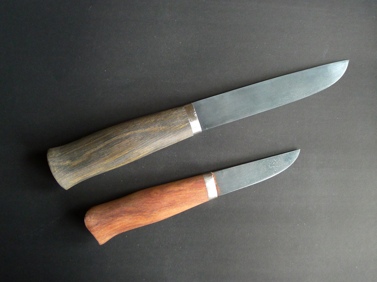

продолжаю потихоньку.
сделал пару заготовок под всечку.
большой -мельхиор, морёный дуб
малой-мельхиор, палисандр

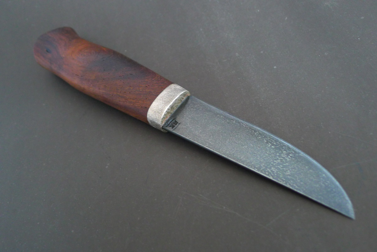

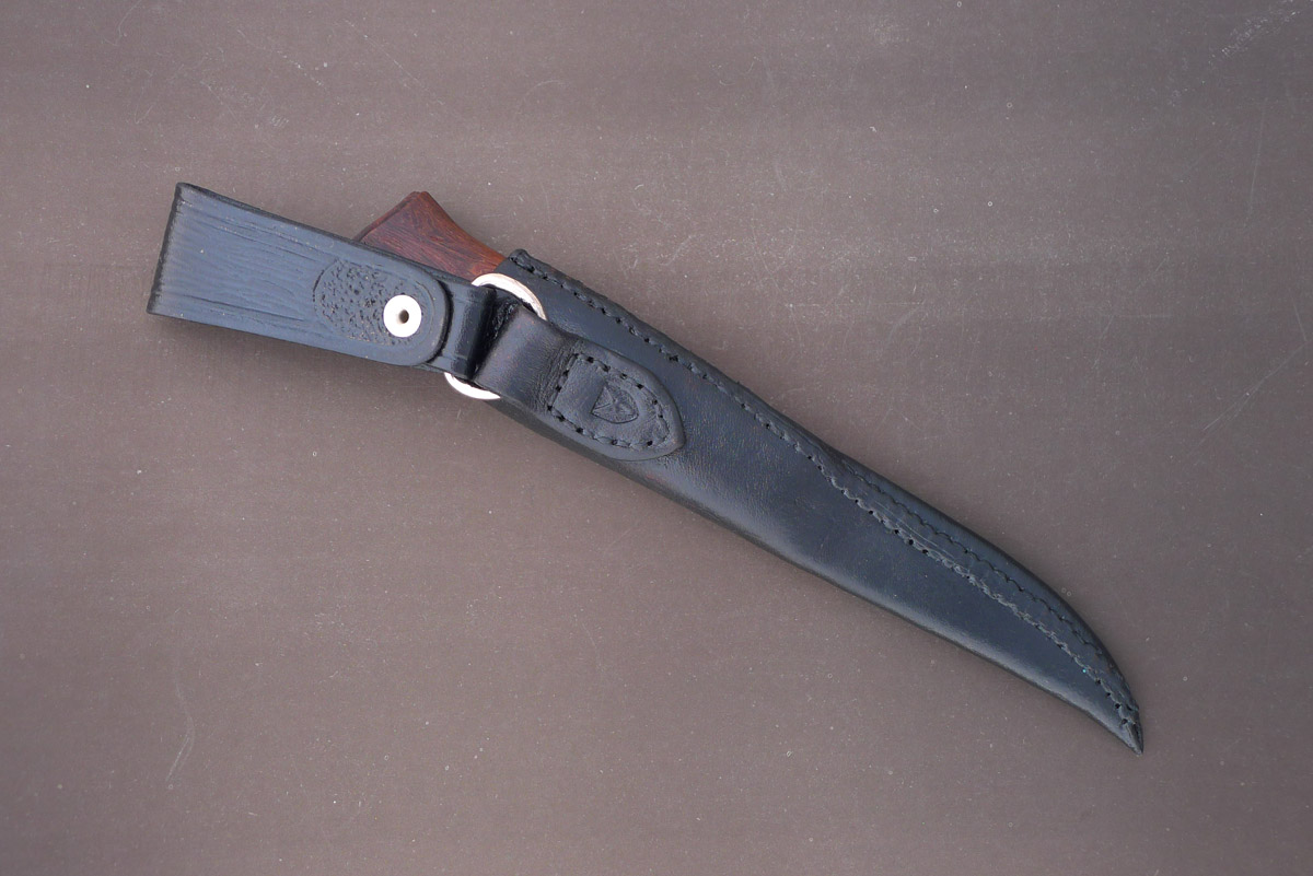

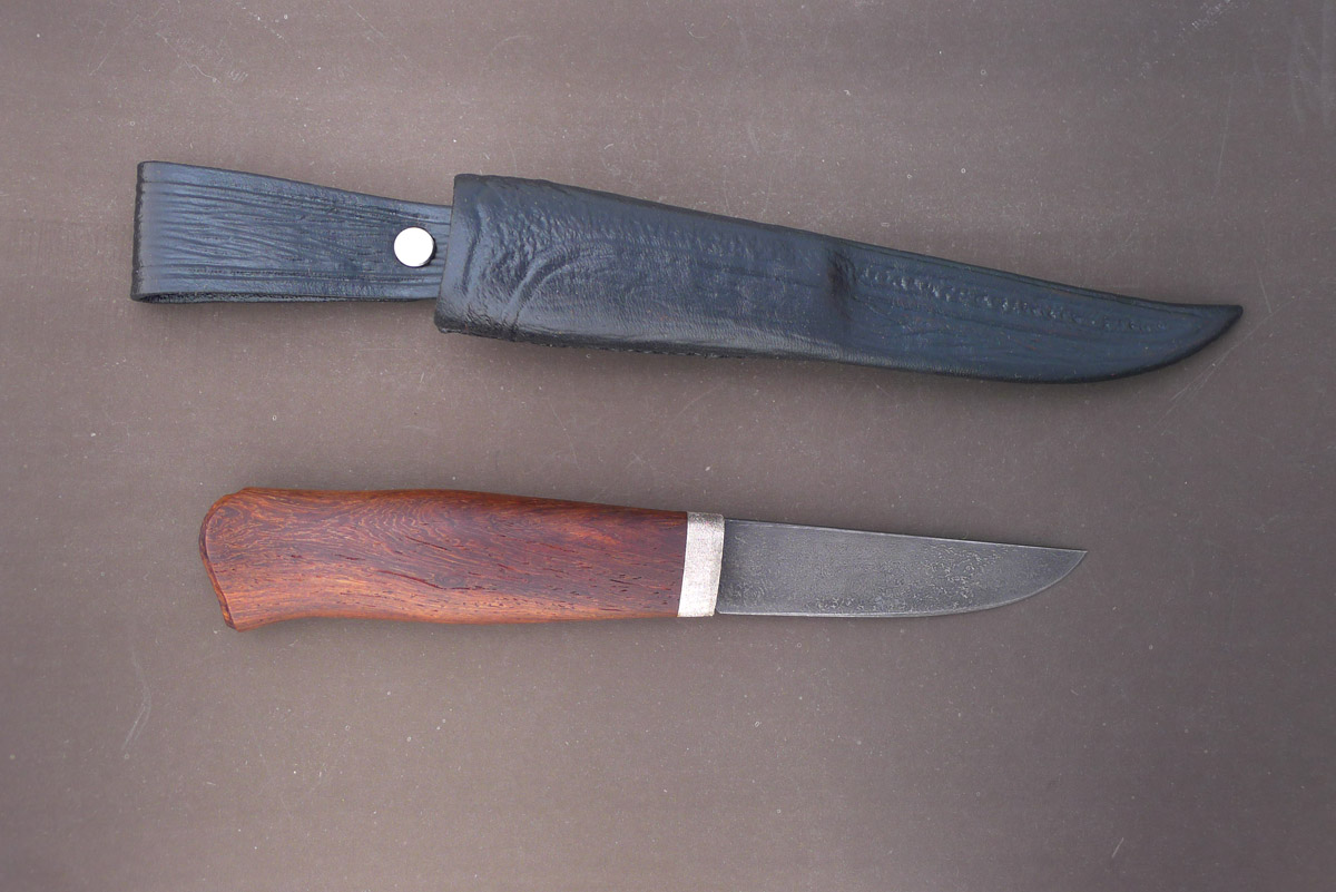

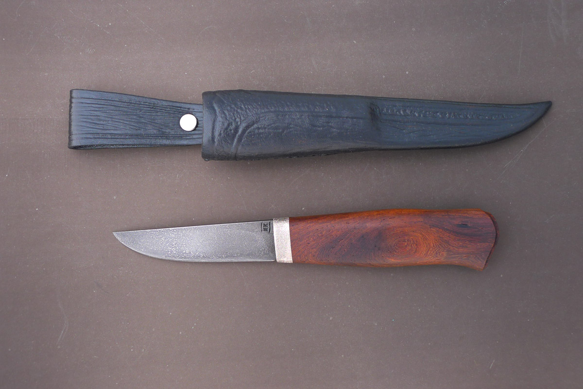

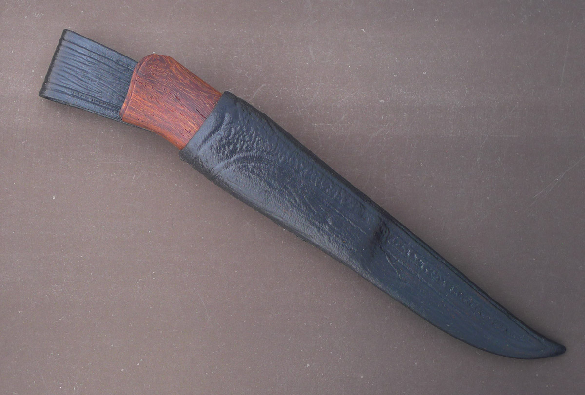

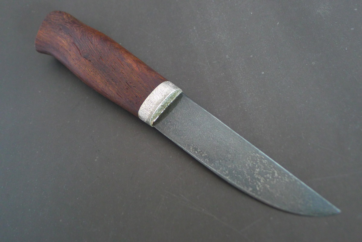

Да, ттх клинка85х21х2.5 рукоять- 110мм, мельхиор-10мм, палисандр, общая дина-195мм
пропитан в льняной олифе, ножны кожа ростительного дубления.

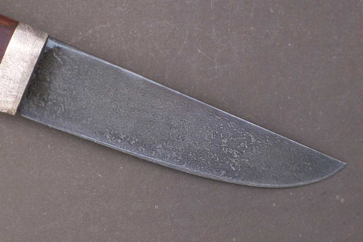

P1030772.JPG [ 220.56 КБ | Просмотров: 16917 ]
P1030773.JPG [ 193.52 КБ | Просмотров: 16917 ]
P1030774.JPG [ 204.45 КБ | Просмотров: 16917 ]
P1030775.JPG [ 202.02 КБ | Просмотров: 16917 ]
P1030776.JPG [ 265.09 КБ | Просмотров: 16917 ]
P1030777.JPG [ 251.11 КБ | Просмотров: 16917 ]
P1030778.JPG [ 196.67 КБ | Просмотров: 16917 ]
P1030779.JPG [ 156.89 КБ | Просмотров: 16917 ]
P1030780.JPG [ 143.38 КБ | Просмотров: 16917 ]
