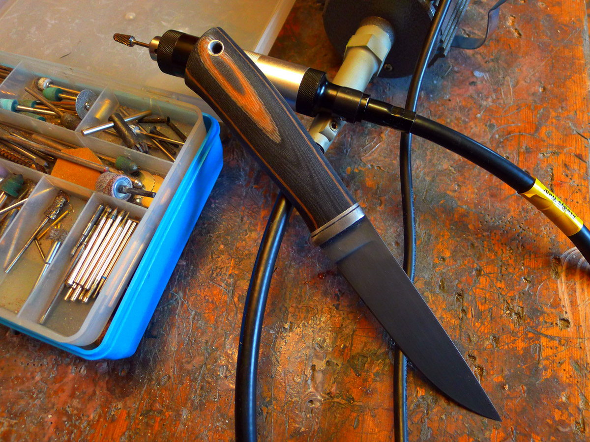

пока не готов, ножны сошью полирну рукоять дам фоток побольше и ТТХ само сабой.
Последний мой микартовый ножик, больше не буду делать, по крайней мере не в домашних условиях. :roll:

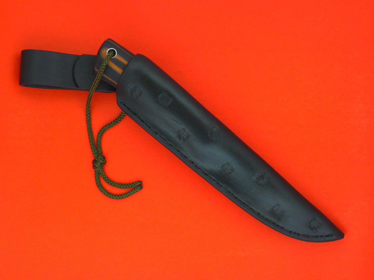

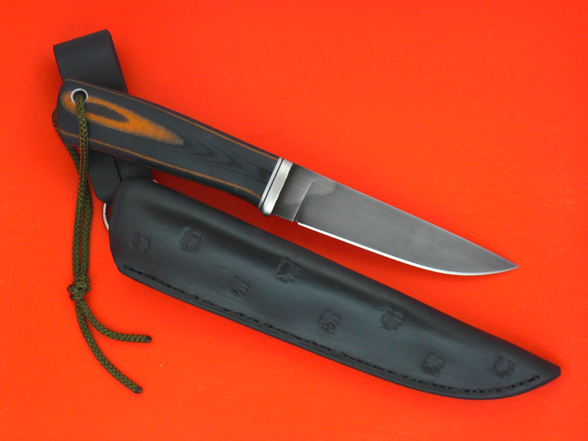

ну вот, всё закончено, можно и фотки воткнуть
ТТХ
Клинок у10а, 60-62хрс
размеры-130х29х4мм хвостовик в теле рукояти 90мм
рукоять 125мм
общая длинна ножа 255мм
материалы рукояти-микарта, нержавейка, фибра.
монтаж всадной на суперхват.
ножны-кожа синтетического дубления, 2 подвеса, жёсткий и съёмный гибкий.

жаль, ножи внешне очень приятные, глаз радуют...

этот синтетик еще лучше предыдущего!

Может и радуют, только грязи от микарты при обработке, слишком дохрена, запретили этим дома заниматься.....а на даче холодно, может к следующему лету и сделаю пару,на лоне природы, где не надо следить за чистотой. :)

фон чересчур яркий. отвлекает от созерцания изделия.
хорошоб мягкие тона

да, фон, конечно вырвиглаз, аж смотреть больно.
И если честно, ножны мне не понравились - не могу сказать, почему, но мне кажется, они прячут красоту ножа, а не подчеркивают ее.

Зато надёжно прячут. :) ножны обычные, чего тут ещё придумывать то? сложить два прямоугольника и по периметру люверсами отшлёпать? типа как кайдексные? Не, не будет в тему. :)

Нож просто роскошный, Саня, ты велик и ужасен! :mrgreen: :mrgreen:
не, так тоже не пойдет :)
Не обращай внимание, я сам делать не умею, поэтому могу либо восхищаться, либо критиковать. В данный раз - ножом восхищаюсь, ножны критикую :)
вот подумалось, что может, было бы лучше, будь ножны посветлее?
 Заголовок сообщения: Re: Микс-2
СообщениеДобавлено: Пт ноя 02, 2012 13:52
Была такая мысль, но если сделать коричневыми то привязки никакой, а рыжей кожи или оранжевой у меня нету.

Очень красиво. Для Вас, как я понял, это относительно редкий минимализм, а напрасно - получается отменно.
