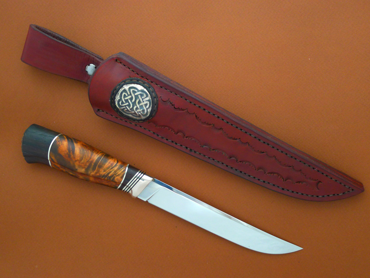

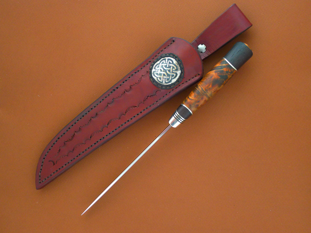

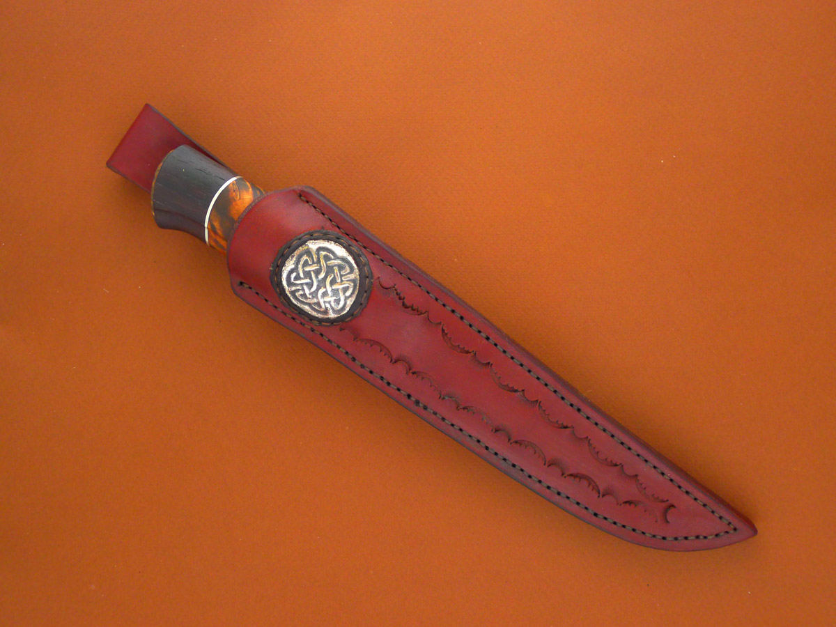

СообщениеДобавлено: Чт сен 27, 2012 13:18

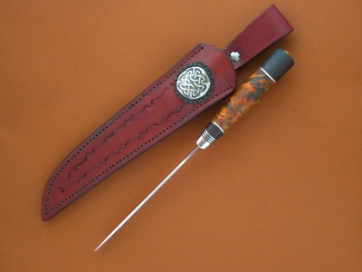

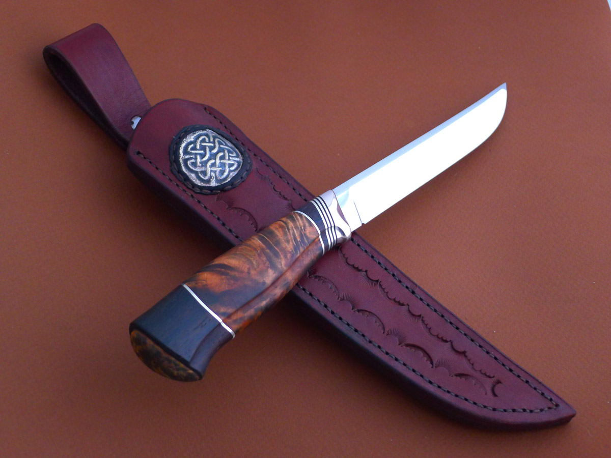

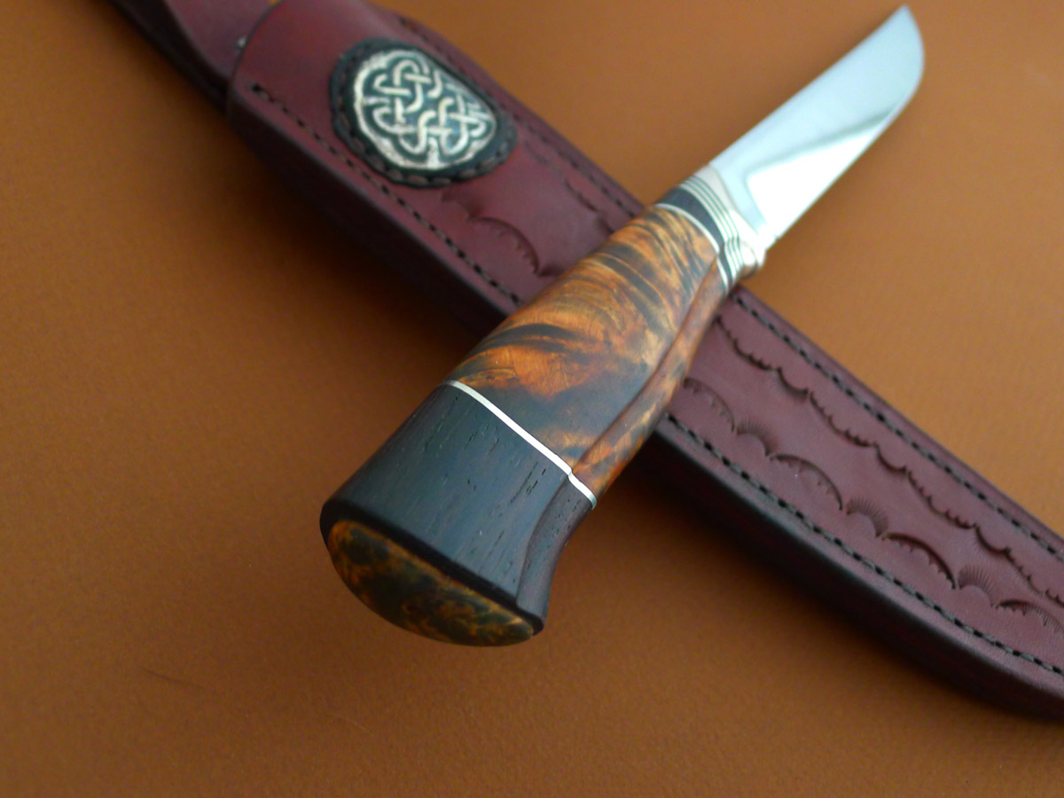

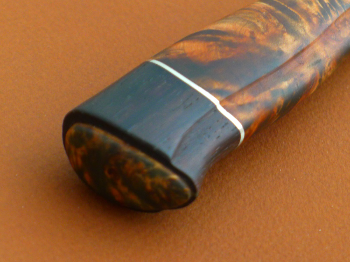

ТТХ- клинок А.Бирюкова 110Х18, 60HRC
размер клинка-140х21х3.5мм
размер рукояти 115мм
Ру4коять-мельхиор, фибра, палисандр, кап берёзы.
Монтаж сквозной на суперхват.
пропитка в вакууме натуральной льняной олифой, финиш- карнаубский воск
Ножны-кожа синтетического дубления, мельхиор.

Мастерство все растет. Очень красиво. Смущает только сильный конус рукояти к клинку - рука сползать не будет?

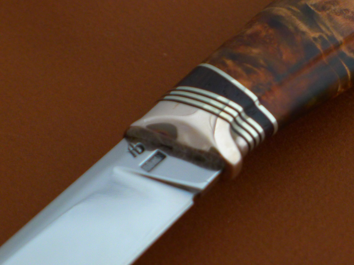

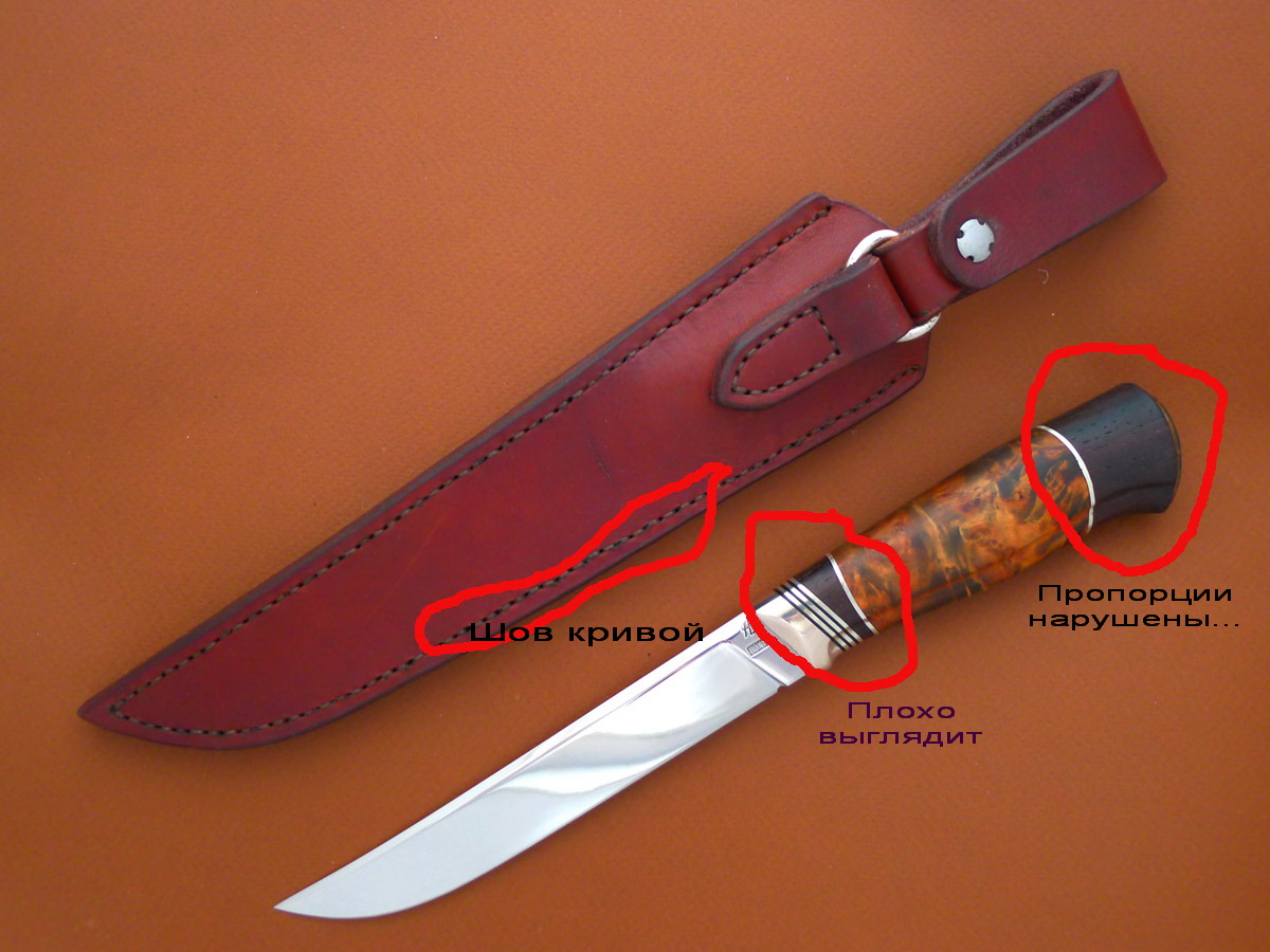

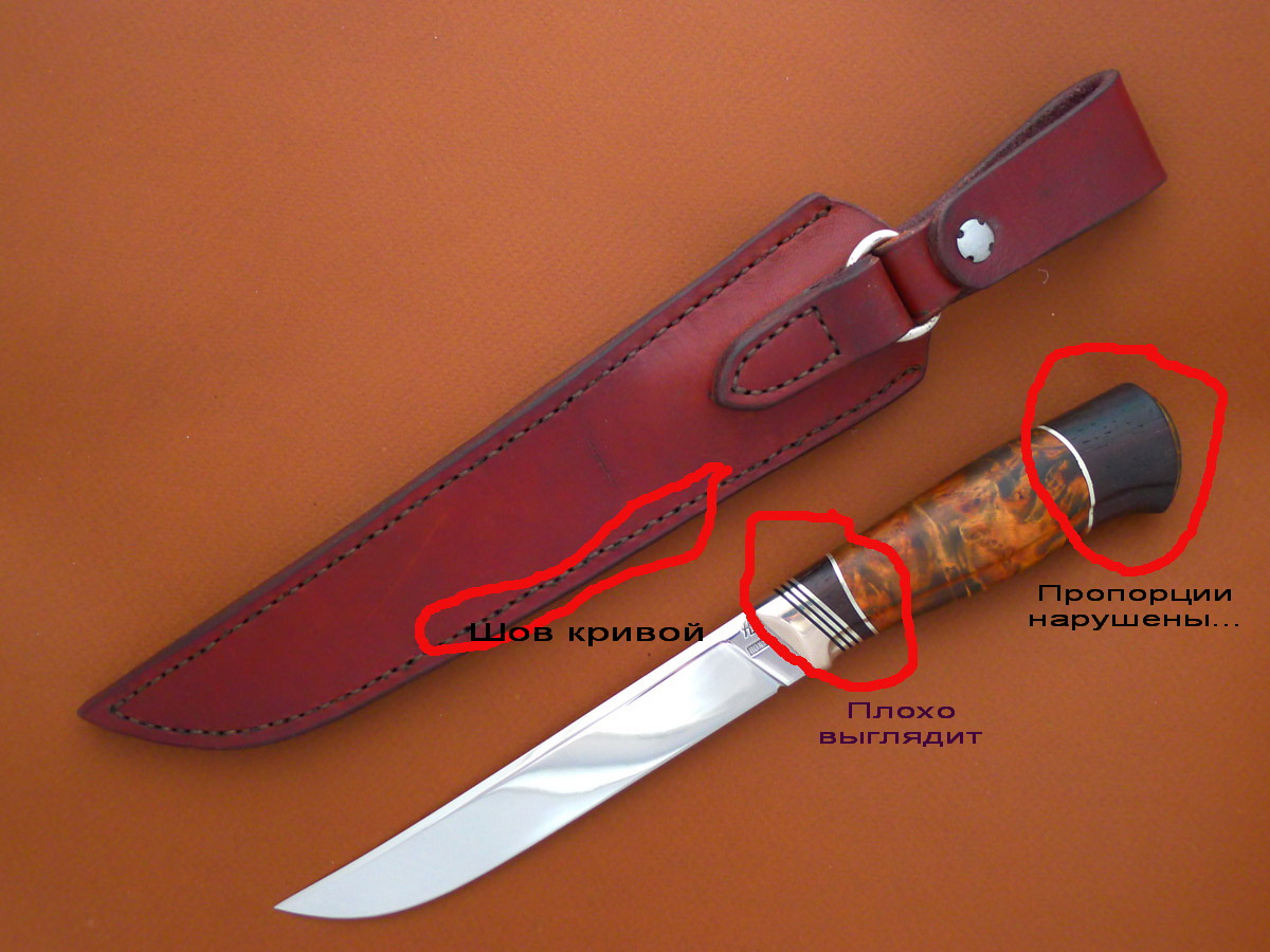

Моё мнение.
P1040496.jpg [ 262.37 КБ | Просмотров: 21263 ]

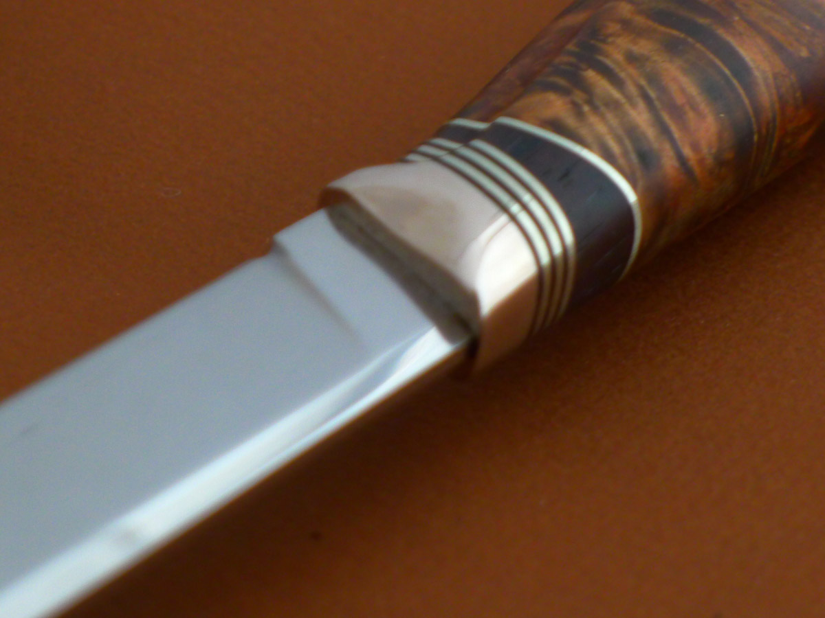

1. Пропорции нарушены - относительно проставки после больстера.
2. Плохо выглядит - сохранил клеймо Бирюкова - отлично,мет. проставки тоже,а дальше мне не нравится (имхо).
3. Шов кривой - в этом месте он кривой, хотя это и не критично, но для тебя - минус.
Сейчас меня забанят. :wink:
 Заголовок сообщения: Re: Полосатый
СообщениеДобавлено: Вт окт 02, 2012 0:24
Да кому ты нужен то?......синий синдрон что ли у тебя, это там банят направо и налево по личным разумениям, здесь всё же как то больше правил придерживаются, так что не боись. :mrgreen:
На мой взглял это не так.
Ну не нравится и не нравится, этож не твой нож, себе сделаешь как тебе нравится, мне нравится так, по этому и сделал, так, как мне нравится.(имхо)
Особенно формулировка доставила :lol:
eskal писал(а):
для тебя - минус.
Бред, для кого то это плюс наверное, раз для меня минус :lol: .... несмотря на то, что и шов прямой.
