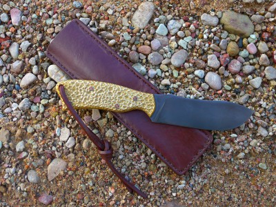

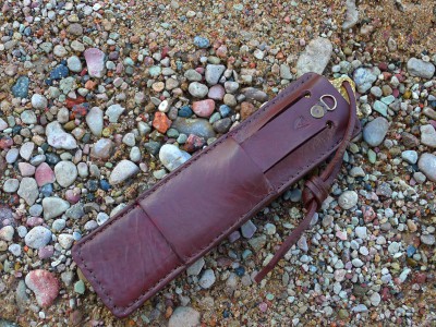

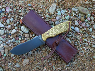

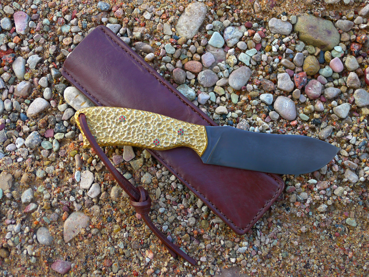

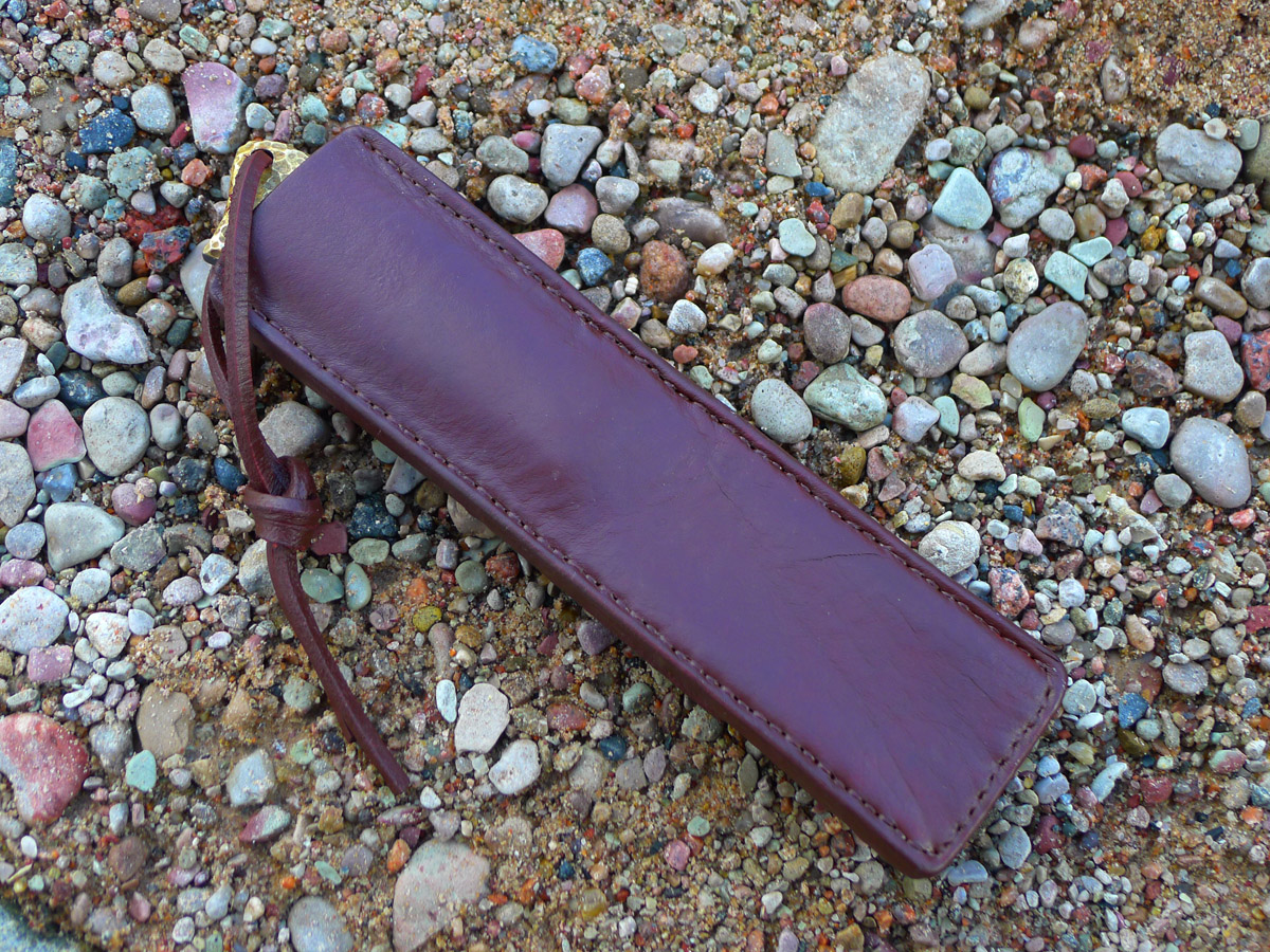

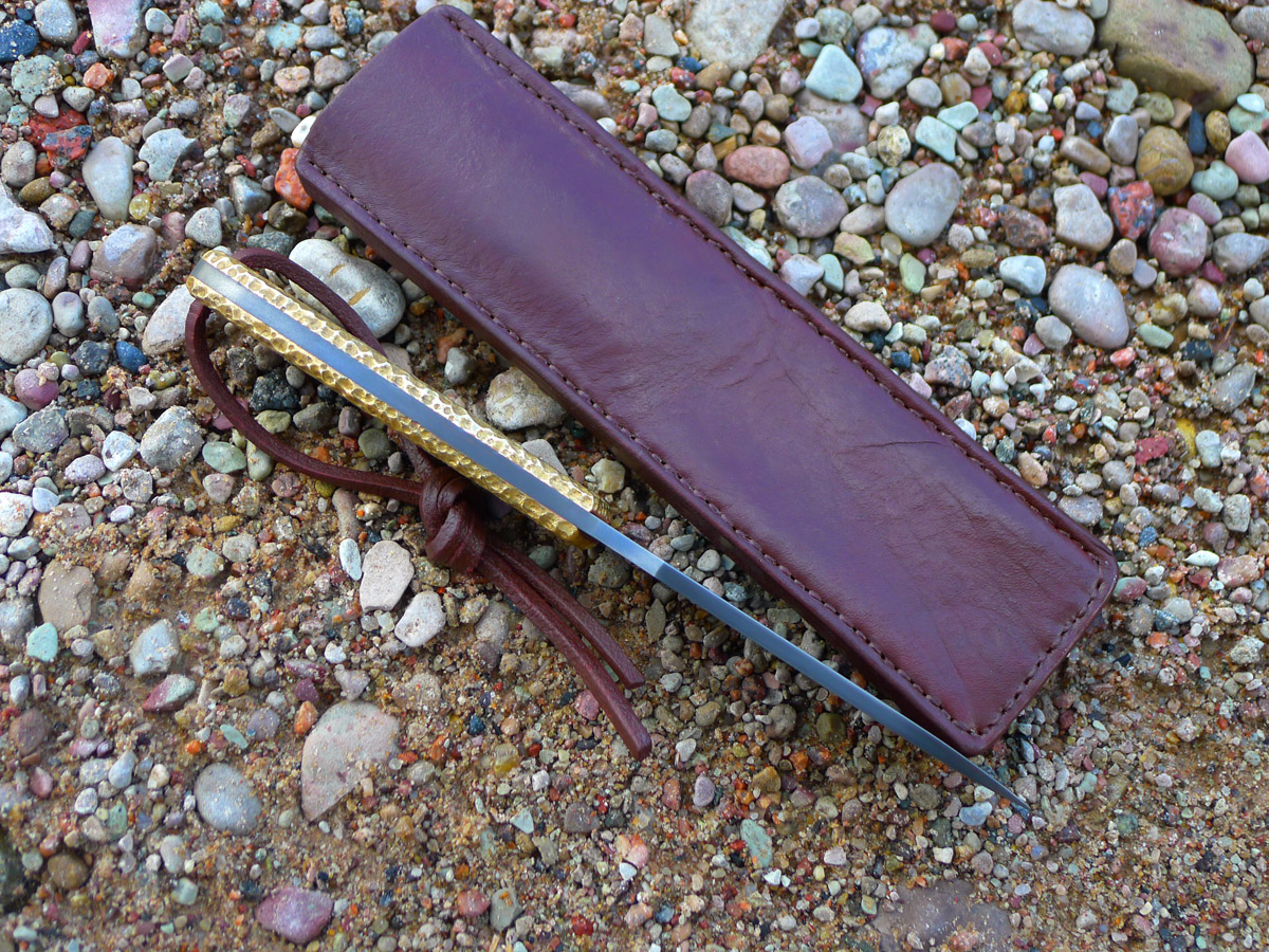

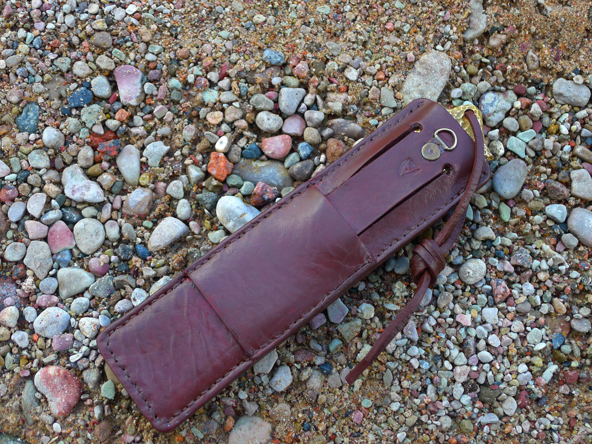

Собственно вот такой вот ножег, накладной монтаж будь он не ладен, это второй вариант, первый пришлось разбить-вылез скрытый штифт при обтачивании рукояти, ну а так как железо и дерево было заново подгонять лениво, сделал вот такой, в принципе всё видно...Х12мф от АБ, латунь, пины.
ножны кожа.
А, размер забыл общий-208мм
клинок по ширине самой широкий место 32мм,
длина 105 до рукояти, толщина 4мм,
накладки по 4мм, общий вес около 270гр.

О! Да он у тебя с золотинкою!! :D
Вот так мне сказали, увидев латунные проставки на новом ножике.
 Заголовок сообщения: Re: фултанг аля сваровски
СообщениеДобавлено: Чт окт 04, 2012 21:54
гламурно...

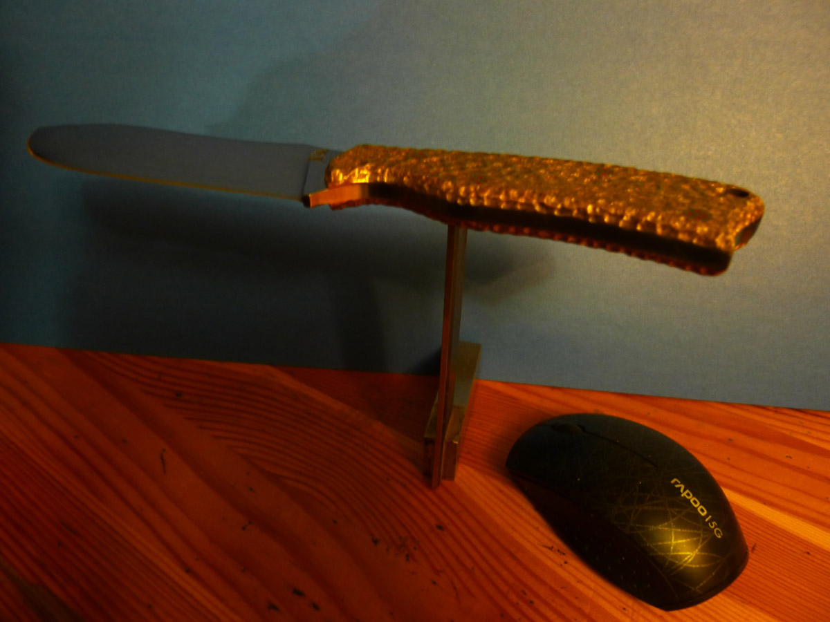

Необычно, а рукоять тяжёлая из-за латуни, в смысле баланса ножа?

Вот так Валер, надеюсь видно....фотка не ахти, но уже лень свет выставлять.

Да, видно. Рукоять чуть тяжеловата, ИМХО, но это как кому нравится...

Есть такое дело, но я так люблю потяжелее. :D

Смотрится конечно красиво, но метал к руке не очень приятно - ИМХО разумеется.
 Заголовок сообщения: Re: фултанг -Золотое Руно
СообщениеДобавлено: Ср ноя 14, 2012 19:18
Любителей складней почему то этот вопрос не напрягает. :wink: :lol:
А чем фикс хуже, что бы не быть одетым в рукоять из цветмета? :D

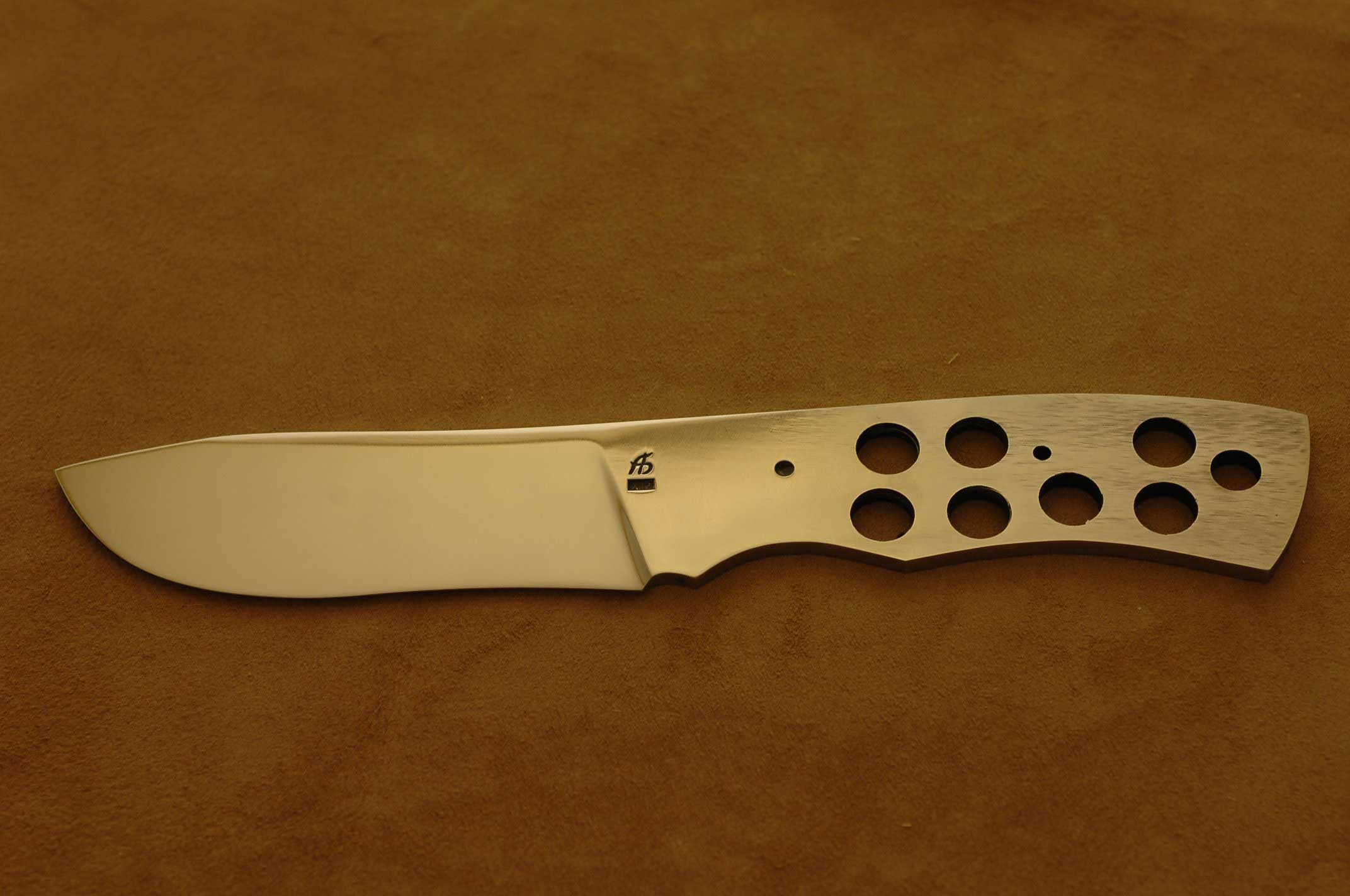

Саня, чёта он формами на "Боброрез" смахивает :roll: .
Не, отличия конечно есть, но с первого взгляда сразу Боброреза вспомнил.

Я не знаю, вытачивал на глаз, а что вышло, то и вышло. :)
изначально он был таким
