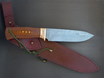

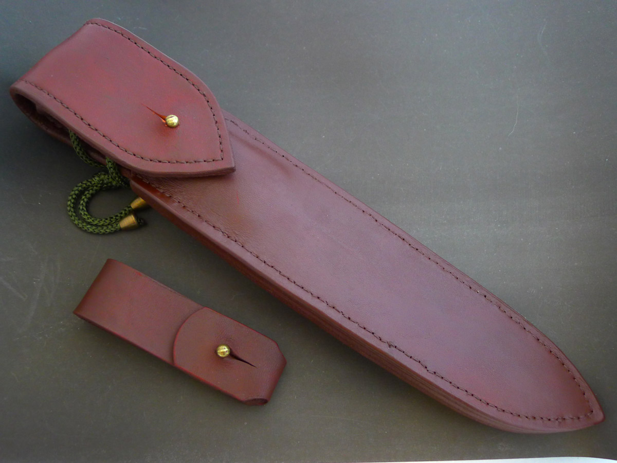

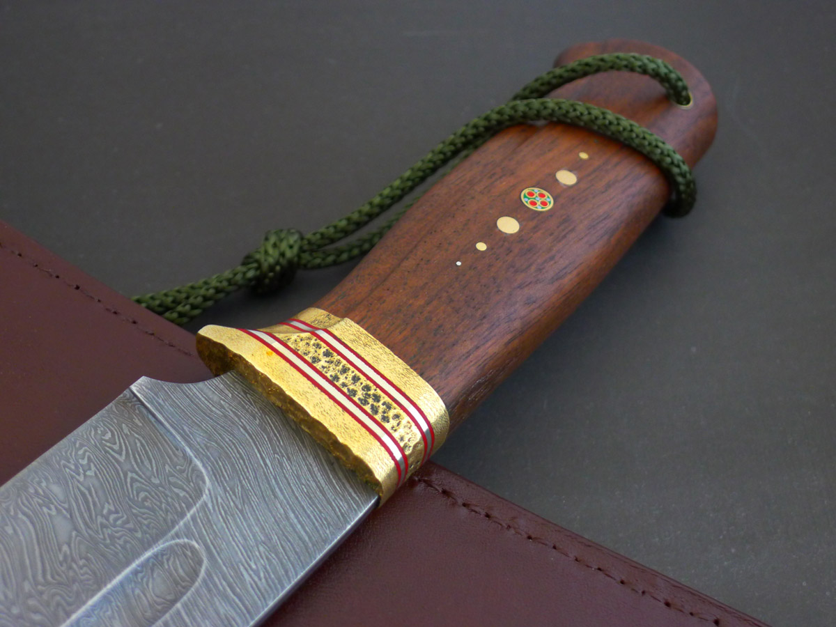

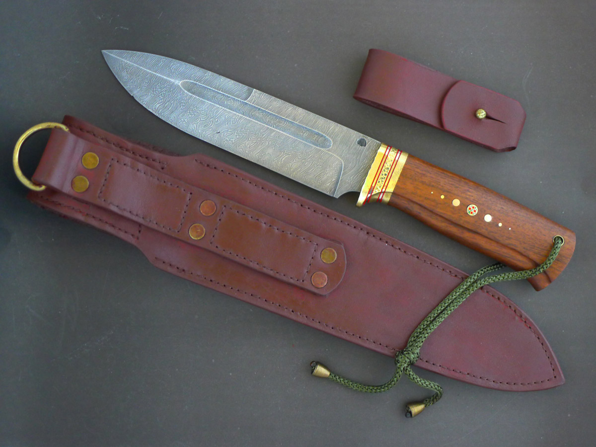

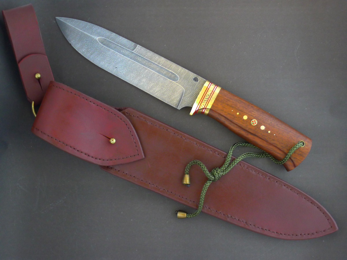

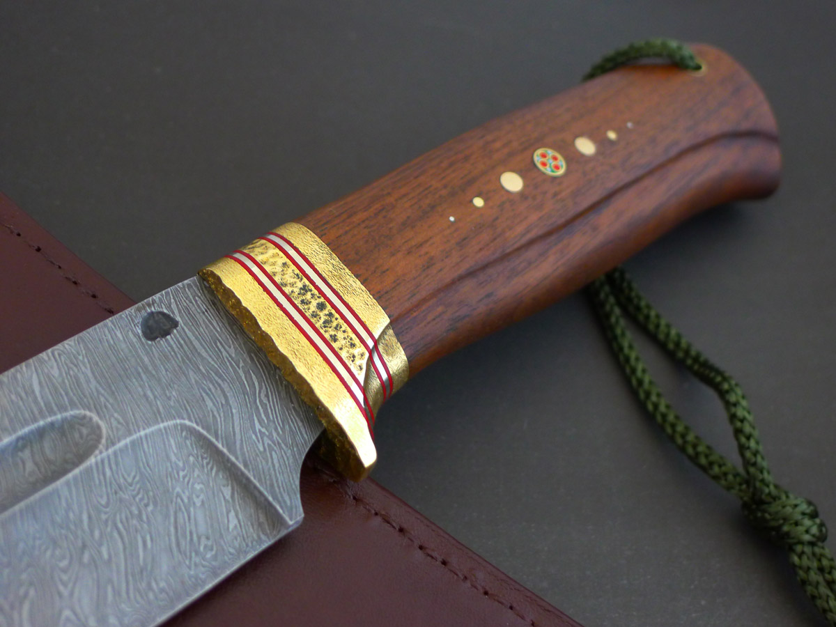

Дамаск Федотова, пакет-ХЗ
Рукоять латунь-фибра-никельсильвер-пины-трубка,орех.
ножны кожа.
размер-300мм незаточен.

Хорош!
Но под такой и рука должна быть соответствующая по размерам...
 Заголовок сообщения: Re: Федотовский Монстр- толи нож, толи меч.:)
СообщениеДобавлено: Пт сен 07, 2012 16:25
Да рукоять стандартная для таких размеров 130мм, под обычную руку. :wink: зоо-это общая длинна. :)

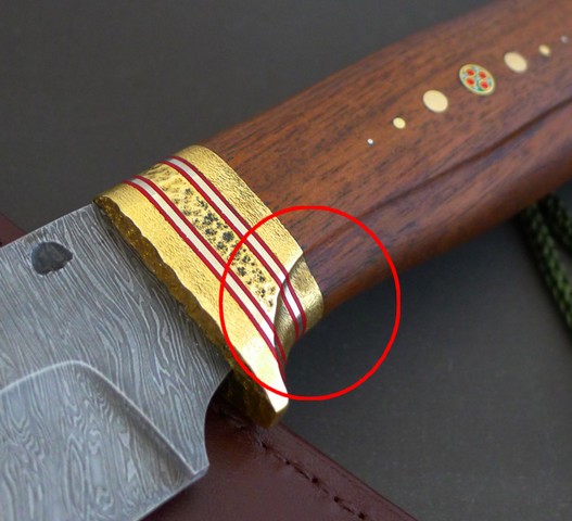

конечно это римский меч )))
вот такие переходы мне всегда очень нравятся в твоих ножах

Однозначно категорически нравится сей вариант рукояти .

нож собран классно, рукоять на высоте. Клинок не понравился. Что-то такое маскулинно-рембоидно-милитаристское...

Рукоять понравилась и с клинком гармонирует прекрасно. Другое дело, что я такой формат ножей в принципе не понимаю, но это уже к исполнению не относится ))

На таком клинке чойл сам работает как односторонняя гарда, поэтому делать гарду было излишне. Даже чисто визуально дискомфорт. Больстера было бы достаточно. Насечка на торцевой стороне гарды тоже поднадоела. Выглядит как способ замаскировать касяки. Ну и ножны незачёт. В меру украшенный нож + совершенно неукрашенные ножны, на которых сразу бросается в глаза не совсем ровный шов. Как то не так. Да, ещё темляк. Всё достаточно в наруральном стиле, типа дамаск, дерево, кожа и вдруг синтетический шнур тактического цвета. Снова дискомфорт.
Без гарды на кухонник больше походить будет :D , гарда агрессии придает, уверенности. Ножны мне тоже не понравились - простоваты, как будто автор уже устал и торопился. Нож - однозначно зачОт!

а вот мне как раз ножны приглянулись
не столько сами по себе, сколько в качестве примера отступа уважаемого мастера от обычно весьма насыщенного декора, который, по моему скромному мнению, не всегда украшает

очень может быть, просто нож нарядный,а ножны простые, комплектности не просматривается. И шовчик таки не очень ровный
