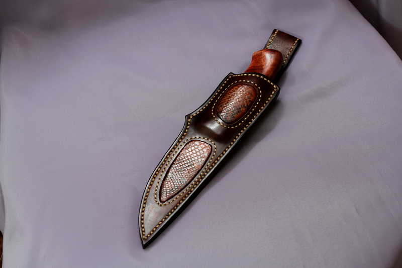

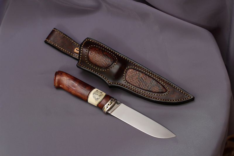

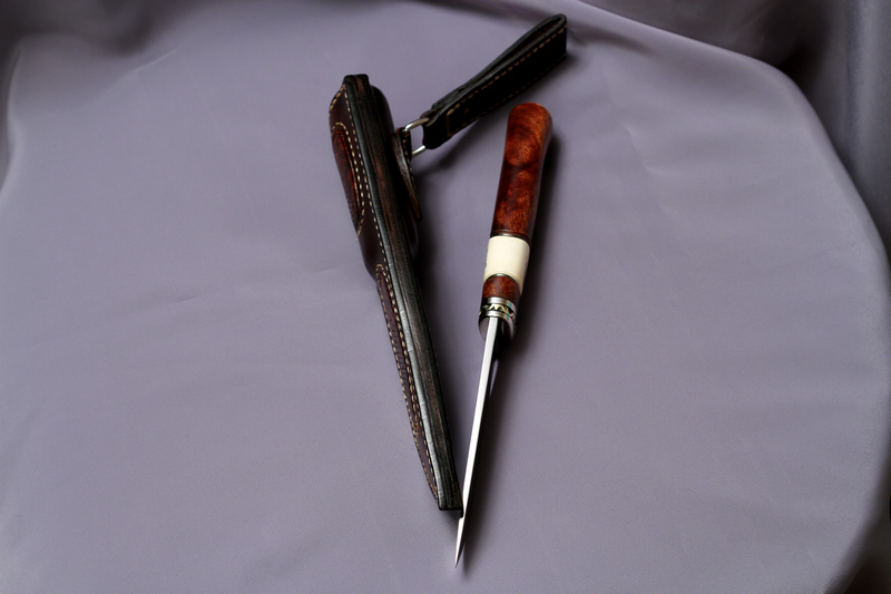

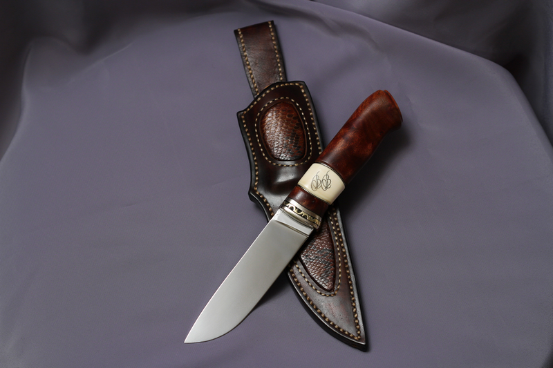

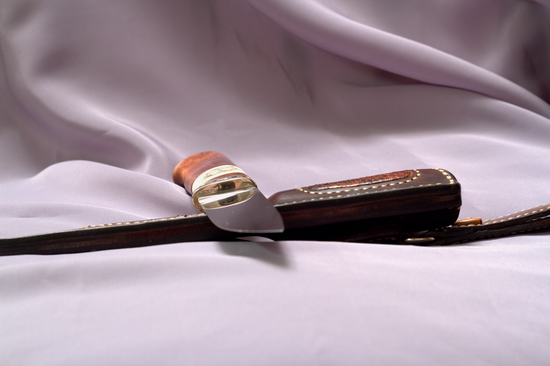

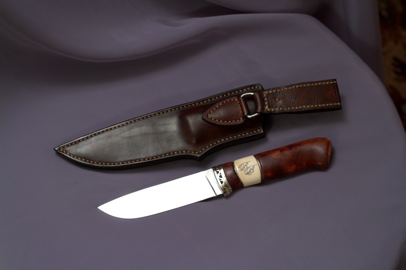

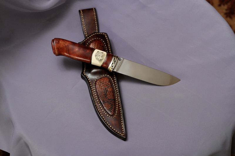

Приветствую,друзья!
Вот образовался ещё ножик.На другом форуме уже показывал ,хотелось бы услышать и ваше мнение.
" SLEG"
Общая длина 240мм.
Клинок 120* 30 * 4мм. Х12МФ ЭШП уральская узорчатая А.Елистратова.
Рукоять 120мм ,в середине 31,20мм.

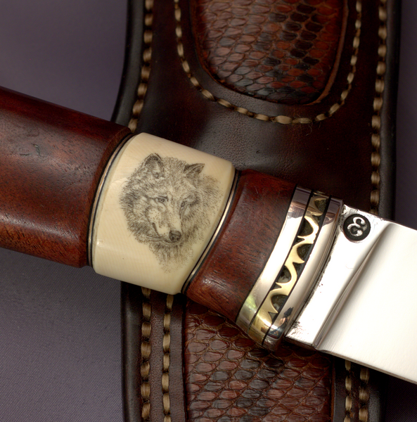

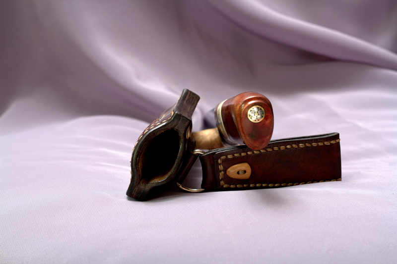

Нейзильбер,бронза старинная,кап камфорного дерева,мамонт,проставки нейзильбер,бронза.Монтаж сквозной на стяжку,заглушка пин.Скримшоу.
Ножны чепрак от Мони.,вставки кожа питона
Прошиты искусственным сухожилием,пуговка мамонт.

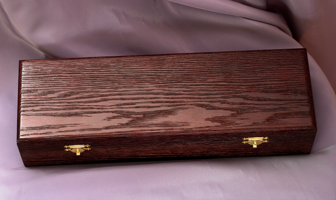

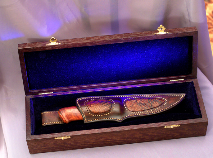

Шкатулку заказывал.Канадский дуб ,тонирован под венге.
Нож вчера отдал заказчику.Хочется поблагодарить его за терпенье.
Поскольку получился тот ещё долгострой по различным нехорошим причинам.
Високосный год ,чтоб его...

Скрим покрупней

нет слов, как здорово!
Вот есть же мастера у нас...
Спасибо за доставленное эстетическое удовольствие!

Скрим понравился! Х12МФ ЭШП уральская узорчатая А.Елистратова - отличные клины. Очень нравятся. Сам нож уже видел - шикарно. C удовольствием посмотрел ещё раз.
