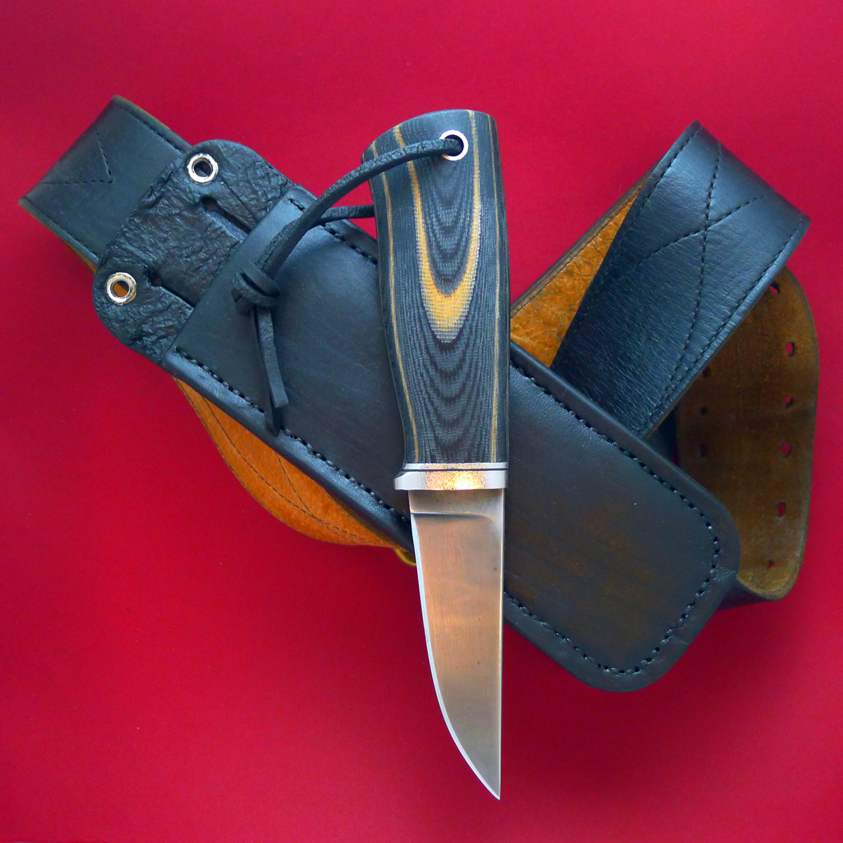

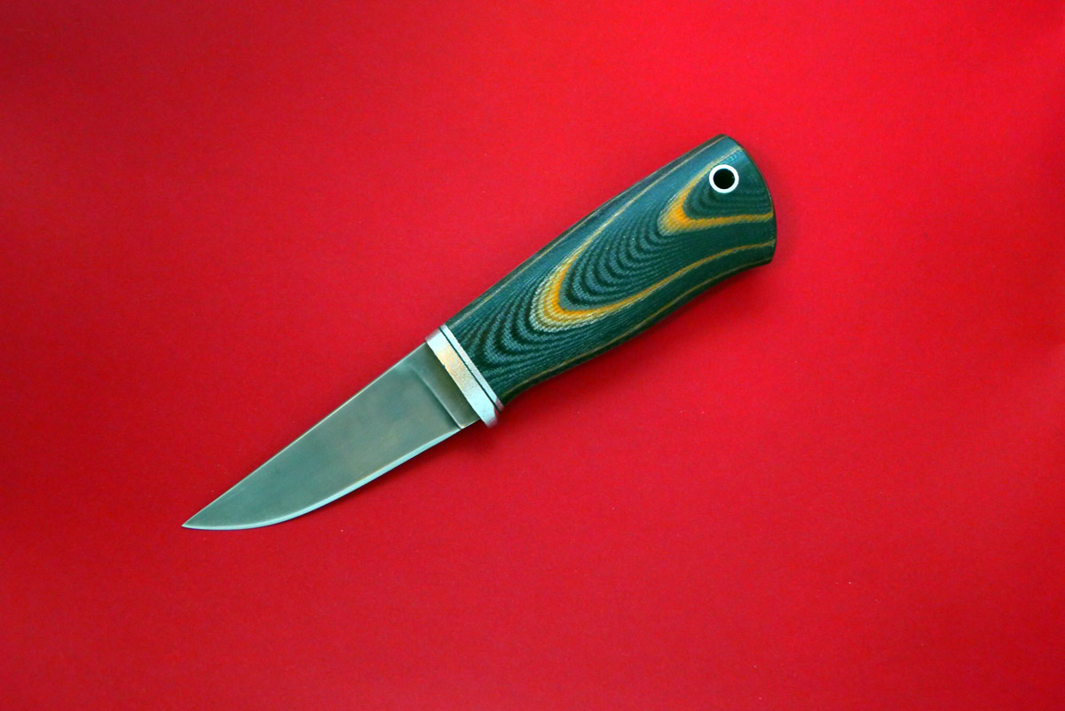

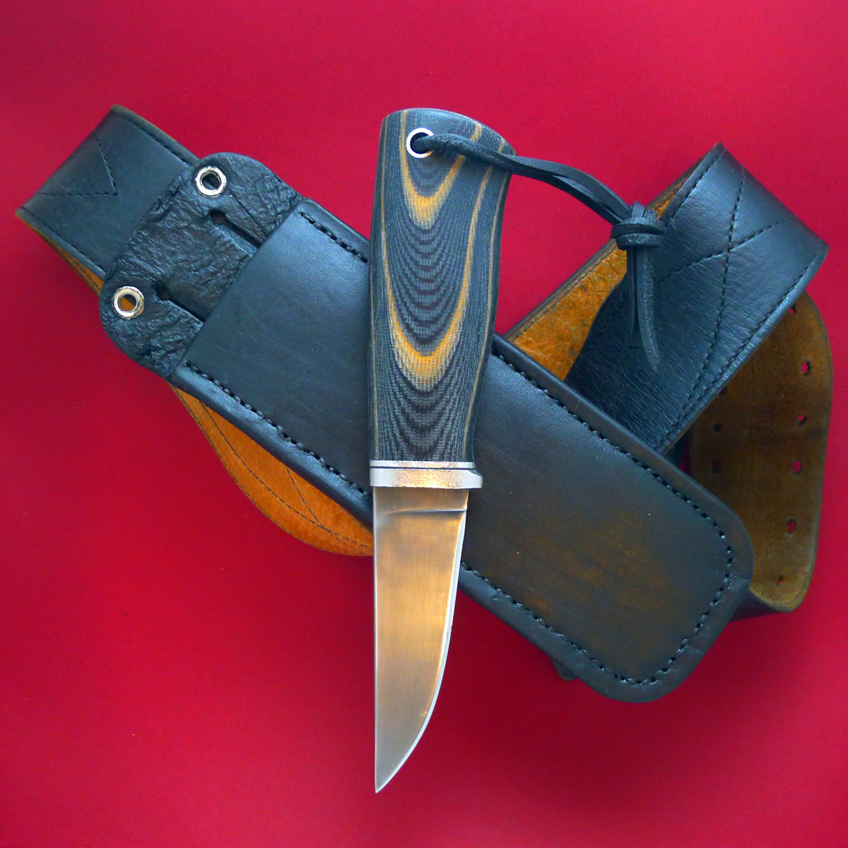

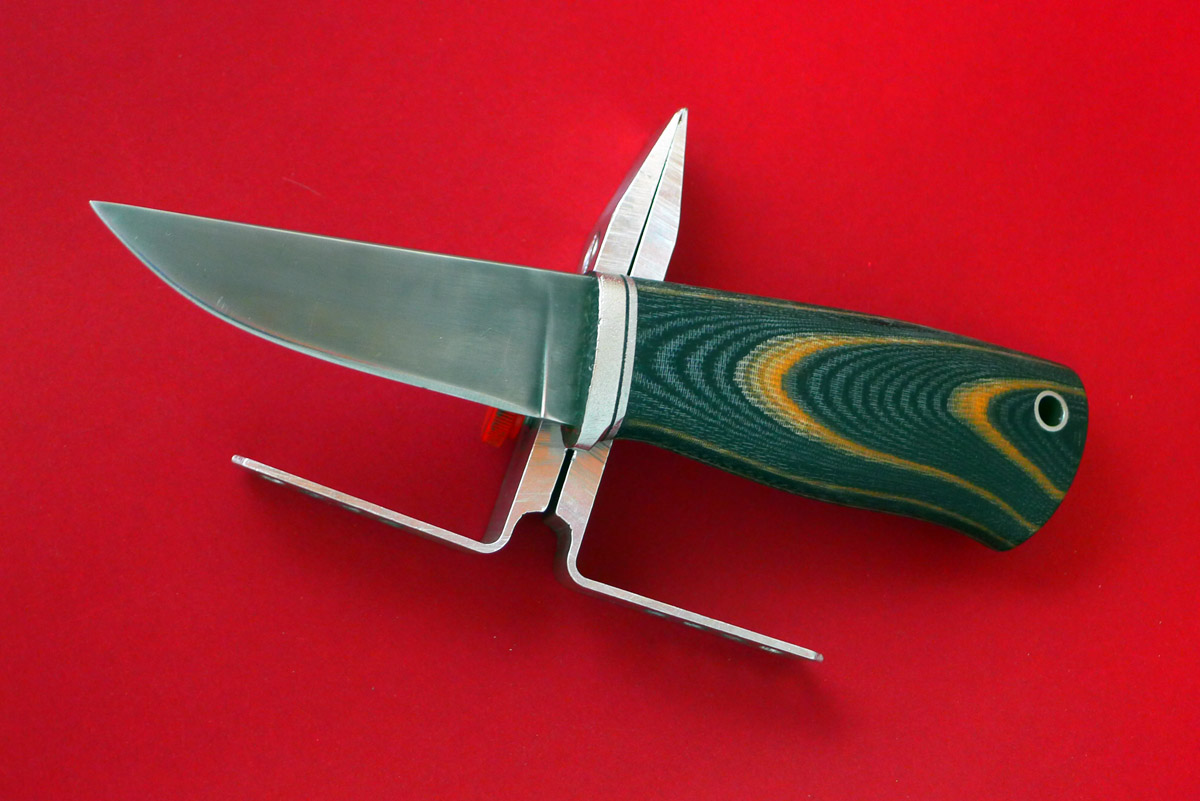

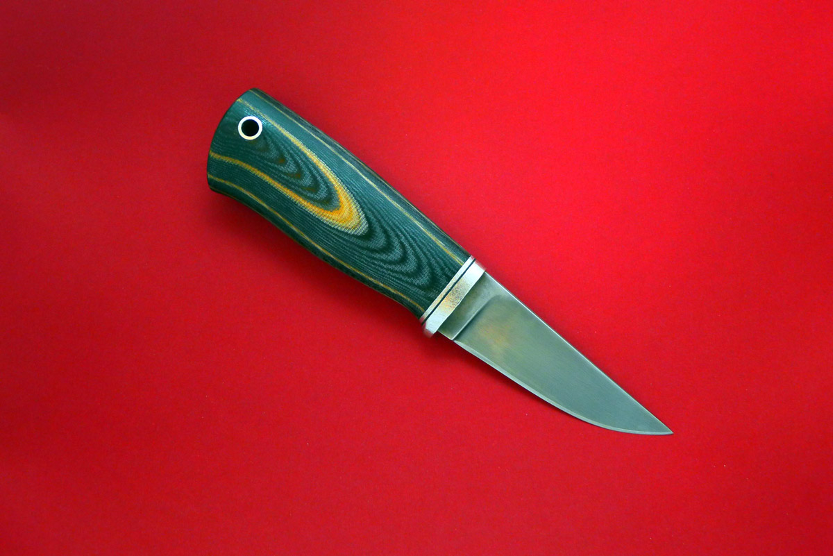

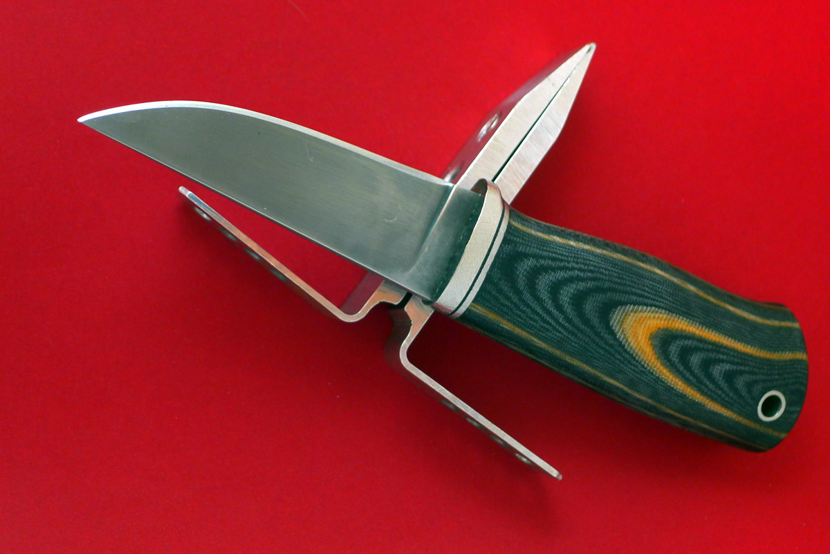

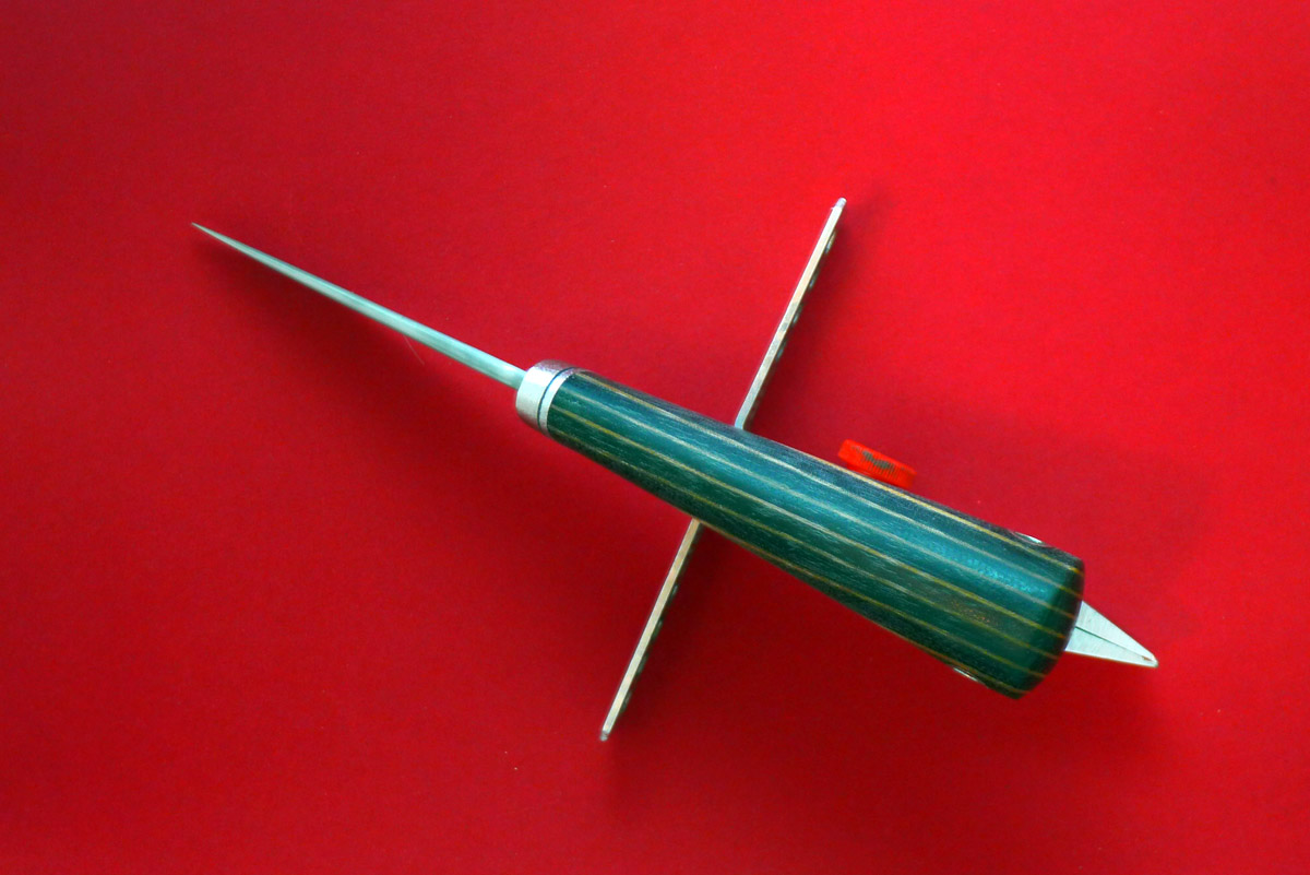

клинок У10А,60-62HRC, 98х27х4мм, хвостовик 80мм
всадной монтаж, микарта, нержавейка

СообщениеДобавлено: Чт окт 25, 2012 0:02
Чёрт, как здорово получилось! Просто офигенно. Жаль только, что клинок ржавучий...
 Заголовок сообщения: Re: ГОРФИКС
СообщениеДобавлено: Чт окт 25, 2012 0:14
мини-ежика напоминает...
СообщениеДобавлено: Чт окт 25, 2012 0:54
О, да!
Рукоятка офигенная!
Сам клеил?
СообщениеДобавлено: Чт окт 25, 2012 1:36
Сам клеил?
Не, у меня такого клея нет, а тот что ДД давал, так он стал монолитом из за курьерской доставки, перемешался с отвердителем.....так что это покупное, на ОиРе взял пару кусков по 500рублей, чисто что бы понять, оно мне вообще надо?....понял, не надо, будет всего два ножа в моей практике, не мой материал, грязи много, синтетику не люблю. :)

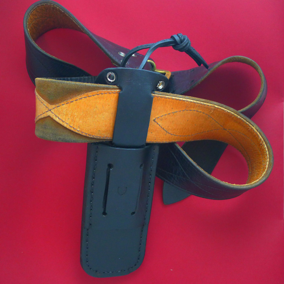

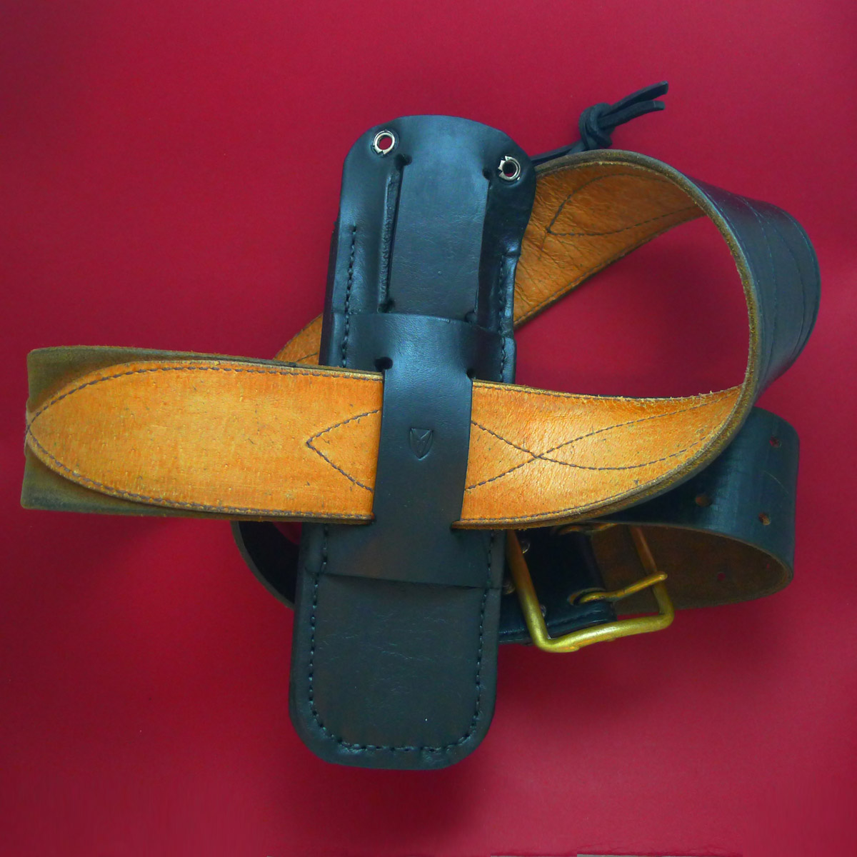

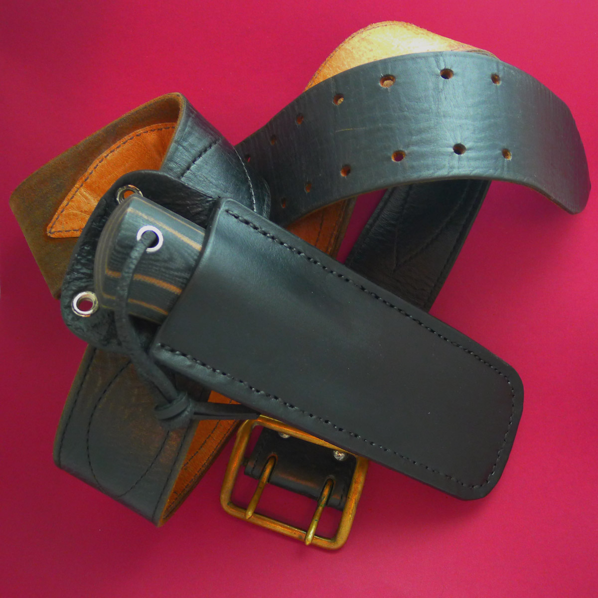

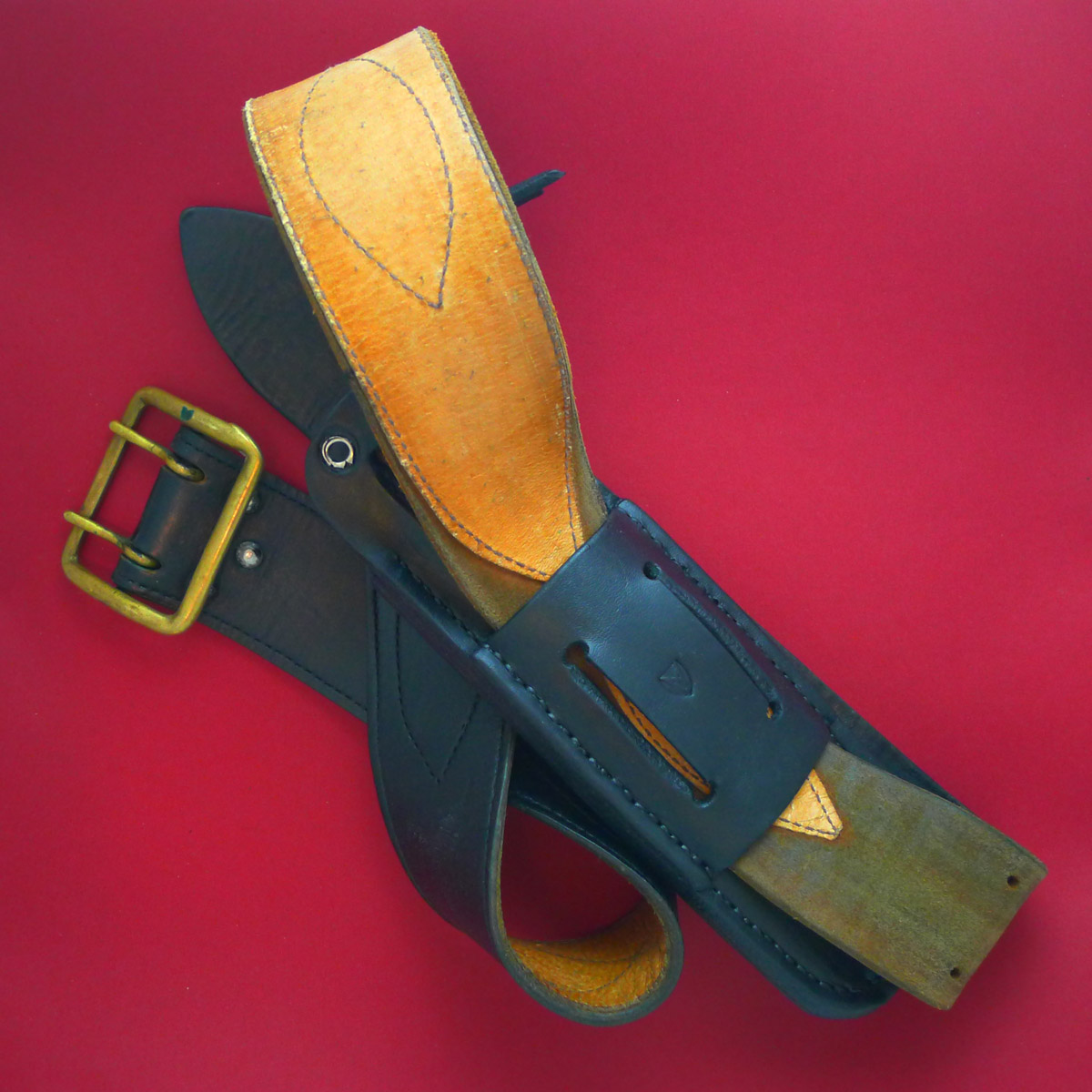

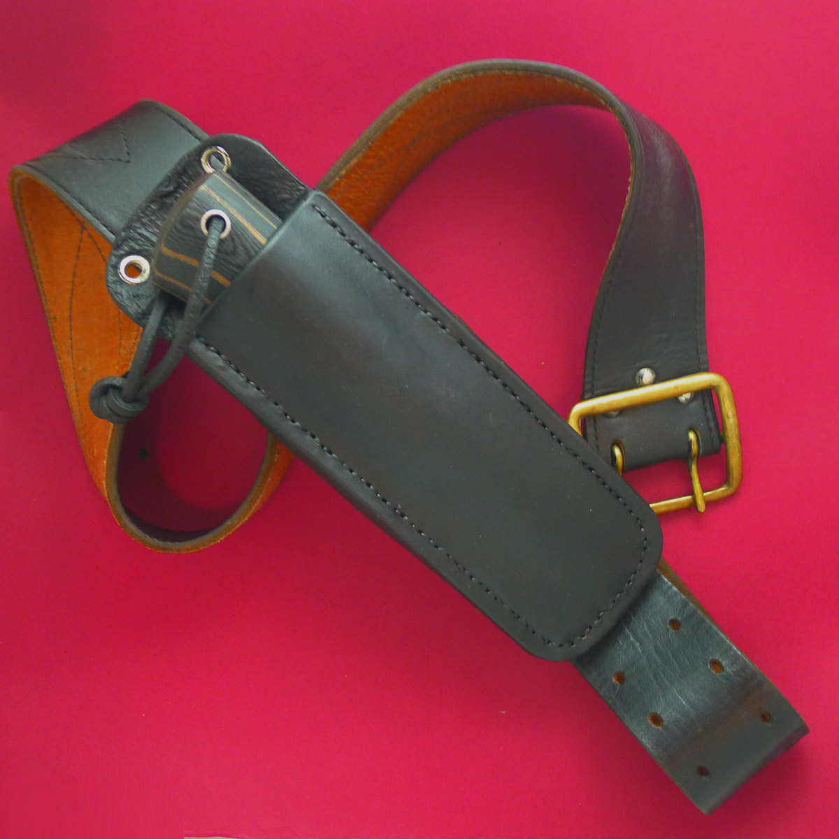

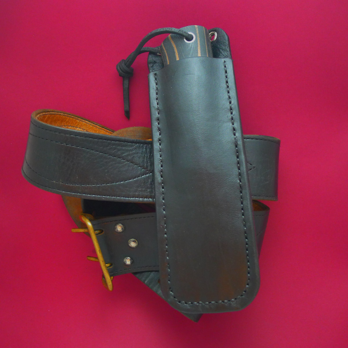

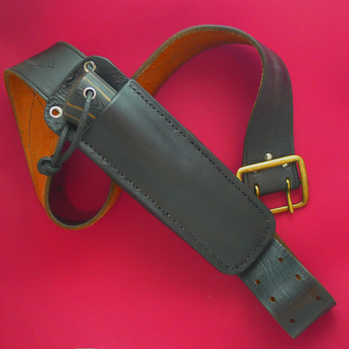

Добавил ножны, емсли кому интересно...в первом посте.

Нож понравился, гармоничный, ножны нет. Видел этот нож в барахолке. Что так быстро? Смысл его в мастерской выставлять? Может сразу в барахолку и всё?
 Заголовок сообщения: Re: городской фикс с микартой-"Микс"
СообщениеДобавлено: Чт окт 25, 2012 21:10
Правила прочитаешь Дима, тогда поймёшь. :)
В барахолке, ты не можешь высказать своего мнения по девайсу, а лишь можешь принять то что выставлено на продажу как свершившийся факт.
В мастерской, напротив, ты волен высказать всё что думаешь о ноже и ножнах в том числе....причём безнаказанно. :lol:

Микарта симпатичная, ножны вроде неплохи (понравилась многопозиционность крепления; отверстия - для "шейного" варианта?)
А вот от пропорции клинок/ручка не в восторге. Шило напоминает.
Отлично, пусть будет - ШИЛО (коктель из водки и пива). :lol: По мне так, хоть копьём назови, суть от этого не меняется.... Нож скандинавского типа, ну а как вы его видите, это дело индивидуальное. :)
СообщениеДобавлено: Пт окт 26, 2012 22:14
Много шведских мастеров так делают, но у них спуски низкие. Мне шилом не показалось. Показалось, всё в тему.
СообщениеДобавлено: Пт окт 26, 2012 22:33
Ну вот получу гриндер , будут и низкие спуски и вогнутая линза, пока на ленточной шлиф машине, только от обуха и могу сделать.:)
СообщениеДобавлено: Пт окт 26, 2012 23:08
По мне так от обуха сложнее всего...
СообщениеДобавлено: Пт окт 26, 2012 23:29
Не, Дим..сложнее всего вогнутая линза с низкими спусками, что бы не замыленные грани спусков сделать, да ещё одинаковые, прямые с низкими спусками попроще, ромб вабще легко, а от обуха прямые самые простые, хотя и дольше всего из за съёма стали.

Здравствуйте. Микарта ,и рукоять шикарные.Клинок ,по мне, мелковат,но это ,видать задумка такая.
А вот это -кому как,да и на чём или ,с помощью чего.Всего раз делал прямые в 2/3,не сложно,но ОЧЕНЬ долго.Что пробовать делать от обуха пока нет желания.А вогнутую линзу-на эл.точиле,привычно,и от того не кажется сложно.
