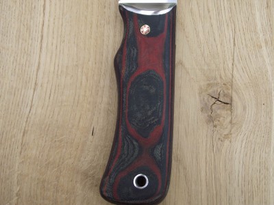

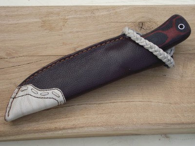

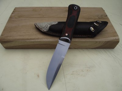

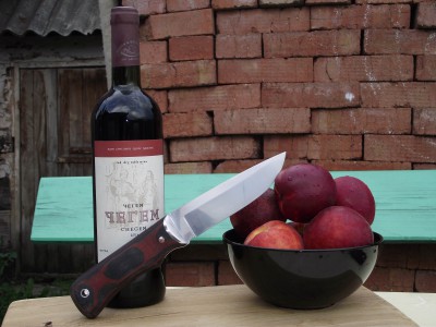

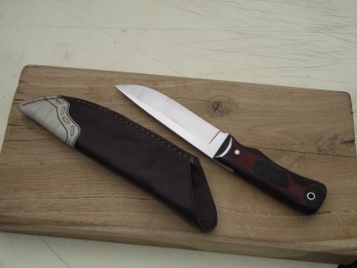

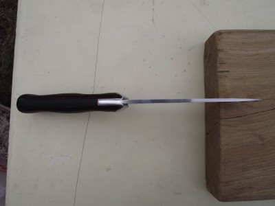

Приветствую.Прошу за фотки не ругать-ни как не приноровлюсь.Переснять не могу,уже хозяин есть.Ножны на снимках чуть не закончены.
95х18
Клинок 130х30х3,8
Спуски прямые
Рукоять -Самодельная микарта,нержа,пин.
Монтаж- микс :карачаевский "боюн ла" и М-пласт,типа "New бичак" :D

На мой взгляд пин здесь лишний, его не к чему не привязать, ни с точки зрения концепции ножа, ни с точки зрения материалов (кругом белый метал, а пин с медью)- чужеродный он здесь, микарта неплоха, вот формы рукояти немного замыленными получились, чёткости не хватает, как бы сконцентрированной чёткой формы, клинок понравился, ножны неплохи, в целом нормальный рабочий нож.
 Заголовок сообщения: Re: Бичак New,или микс монтаж.
СообщениеДобавлено: Вс окт 28, 2012 0:26
А мне вообще ничего не понравилось. Ножны не понравились и внешне и по задумке. Нож в них, как карандаш в стакане. На клинке фальшлезвие показалось лишним и дулька лишней. Как выглядит самодельная микарта не понравилось. Толи клеем не пропиталась, толи плохо отшлифована/отполирована. Про пин Саша уже написал. Могу тоже самое про отверстие под темляк написать.

но действительно: микарта выглядит не весло, фальшлезвие лишнее.
я бы еще добавил - слишком широкое для бичака лезвие. ИМХО

На микарту пошло хб от спецовки-чёрносероседого цвета.Чисто чёрного найти не удалось.Дулька нужна.Помогает при заточке .Пин у самого вызывл противоречие,но тк было желание попробовать монтаж типа РВС ,и обьединить с больстером,то так и сделал,предполагая его к красной ткани.Фальшлезвия нет,не было,не планировалось.Игра света и тени.Ну и от бичака там только мотивы больстера,а название то давать надо!

мне в-принципе, понравился нож. Но вот микарта... :|
Лучше бы деревяшку красивую какую - совсем иначе нож смотрелся бы...
