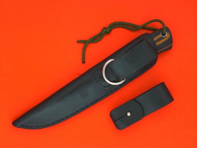

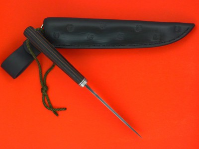

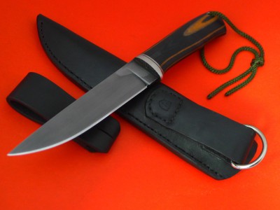

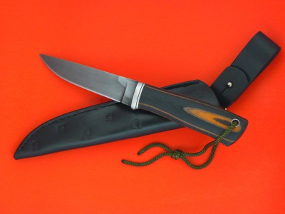

пока не готов, ножны сошью полирну рукоять дам фоток побольше и ТТХ само сабой.
Последний мой микартовый ножик, больше не буду делать, по крайней мере не в домашних условиях. :roll:
P1050007.JPG [ 467.55 КБ | Просмотров: 18115 ]
ну вот, всё закончено, можно и фотки воткнуть
ТТХ
Клинок у10а, 60-62хрс
размеры-130х29х4мм хвостовик в теле рукояти 90мм
рукоять 125мм
общая длинна ножа 255мм
материалы рукояти-микарта, нержавейка, фибра.
монтаж всадной на суперхват.
ножны-кожа синтетического дубления, 2 подвеса, жёсткий и съёмный гибкий.
P1050010.JPG [ 203.57 КБ | Просмотров: 18017 ]
P1050011.JPG [ 200.61 КБ | Просмотров: 18017 ]
P1050012.JPG [ 181.34 КБ | Просмотров: 18017 ]
P1050014.JPG [ 185.14 КБ | Просмотров: 18017 ]
P1050015.JPG [ 194.19 КБ | Просмотров: 18017 ]
P1050020.JPG [ 193.39 КБ | Просмотров: 18017 ]
P1050021.JPG [ 197.15 КБ | Просмотров: 18017 ]

 Заголовок сообщения: Re: Микс-2
СообщениеДобавлено: Чт ноя 01, 2012 21:22
добавил ттх и фотки в первый пост.
СообщениеДобавлено: Чт ноя 01, 2012 21:29
фон чересчур яркий. отвлекает от созерцания изделия.
хорошоб мягкие тона
СообщениеДобавлено: Чт ноя 01, 2012 21:39
да, фон, конечно вырвиглаз, аж смотреть больно.
И если честно, ножны мне не понравились - не могу сказать, почему, но мне кажется, они прячут красоту ножа, а не подчеркивают ее.
СообщениеДобавлено: Чт ноя 01, 2012 22:47
Зато надёжно прячут. :) ножны обычные, чего тут ещё придумывать то? сложить два прямоугольника и по периметру люверсами отшлёпать? типа как кайдексные? Не, не будет в тему. :)
