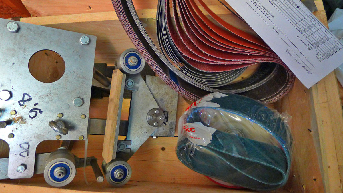

Ну вот и я получил своё железо от Андрея Чапая, осталось собрать конструктор, потом напишу обзорчик по ГЧ10 без частотника.

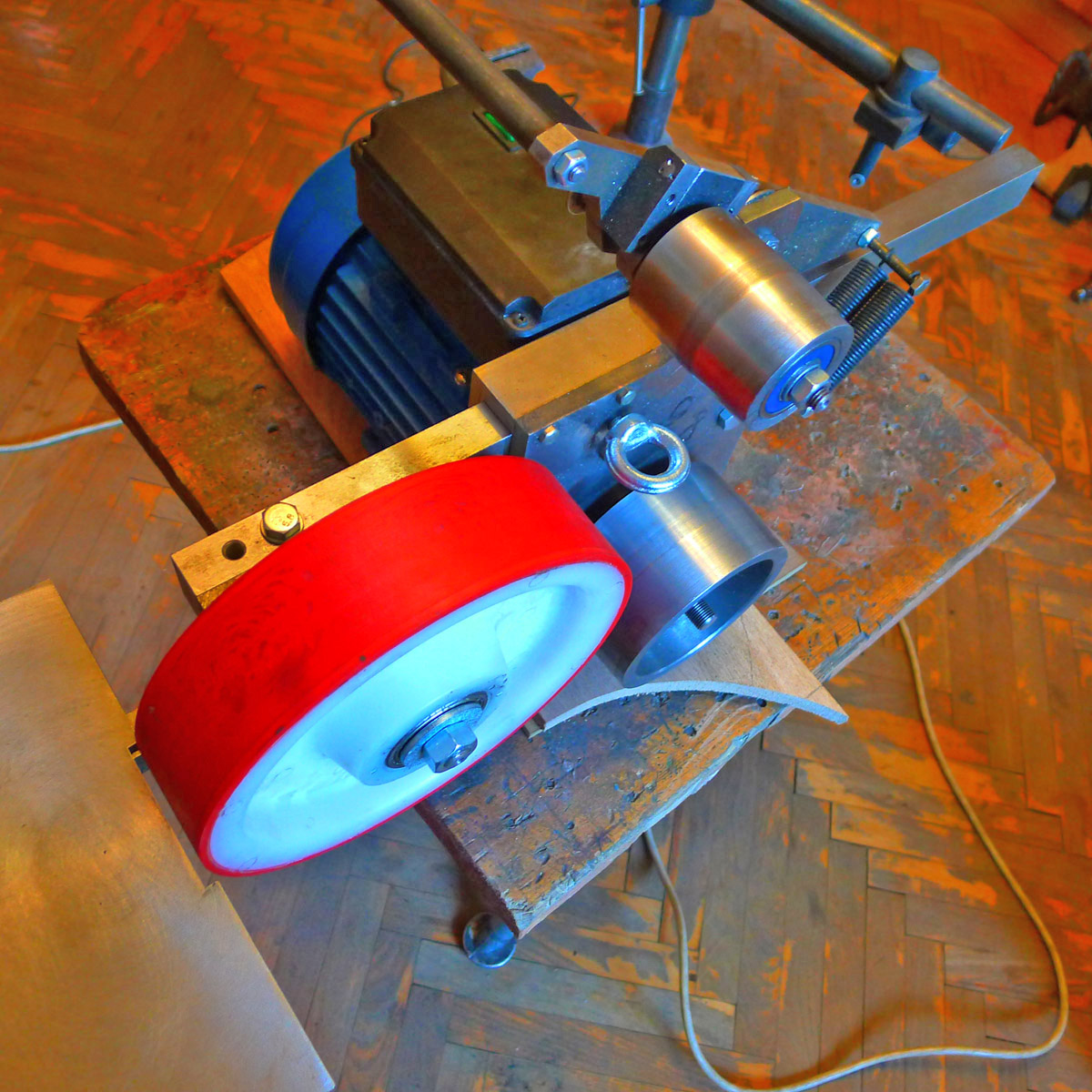

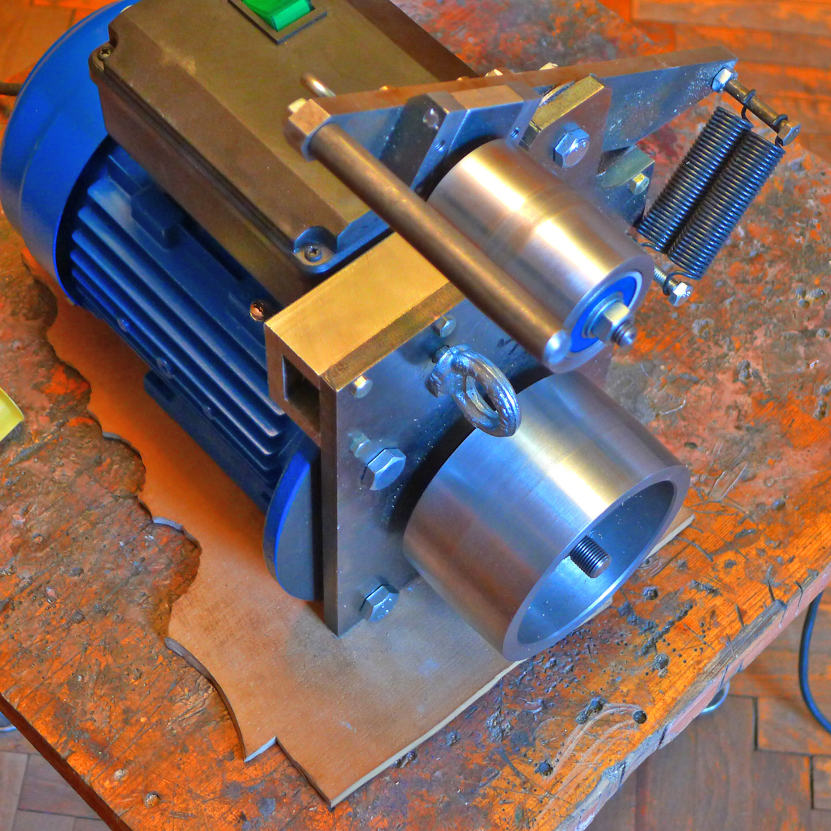

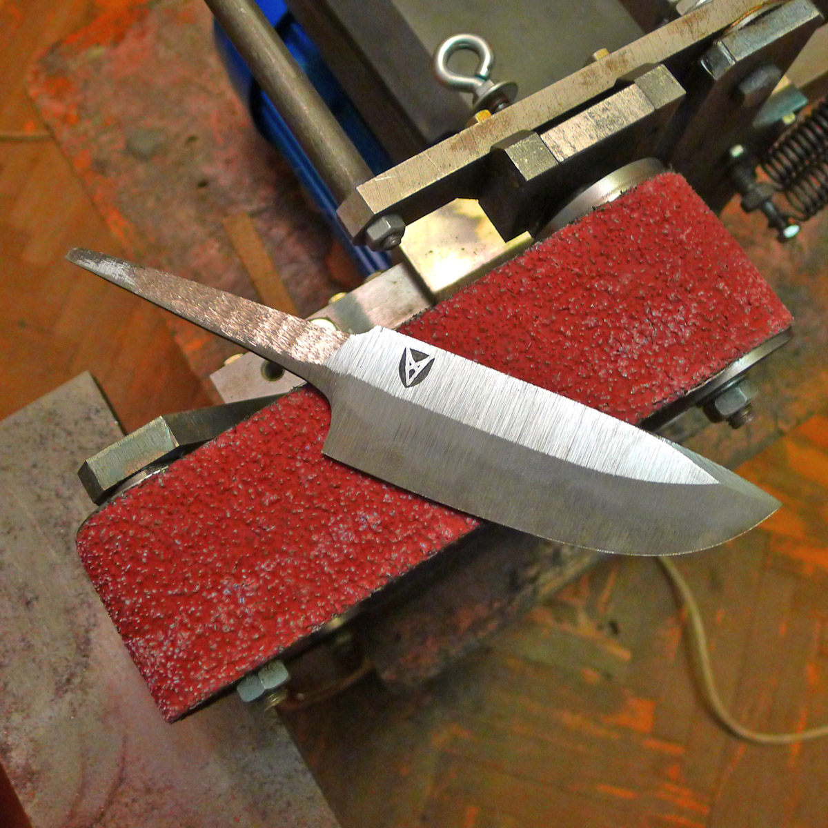

Бросил все свои дела, и построил гриндер из присланного железа.
Двигатель лежал уже как полгода, был прикручен провод и сделан переключатель на коробке, с частотником заморачиватся не стал, да и дороговатое удовольствие, поэтому двигатель был куплен на 1400 об,мин, и на 750 ватт, при 220 вольтах.
опыта по сборе нет, но это не беда, отрезал лишнее железо на фланцах двигателя, пришлось немного расточить вал на двигателе, что бы посадить приводной ролик, ну а остальное просто, благо цифры были известны, и все растояния выставлены как и было сказано изготовителем.
После сборки, которая на всю подгонку составила 4 часа, соответственно попробовал аппарат в деле, взяв свою коковку и отслесарив клинок на кубитроне, впечатления хорошие, работает отлично, шума мало, но пока ещё не со всем приспособился к новой игрушке, ждал очередь давно, как бы сделал себе подарок на день рождения, который уже как полтора месяца прошёл...очереди на гриндеры, оставляют желать лучшего.
ну и немного фоток.
